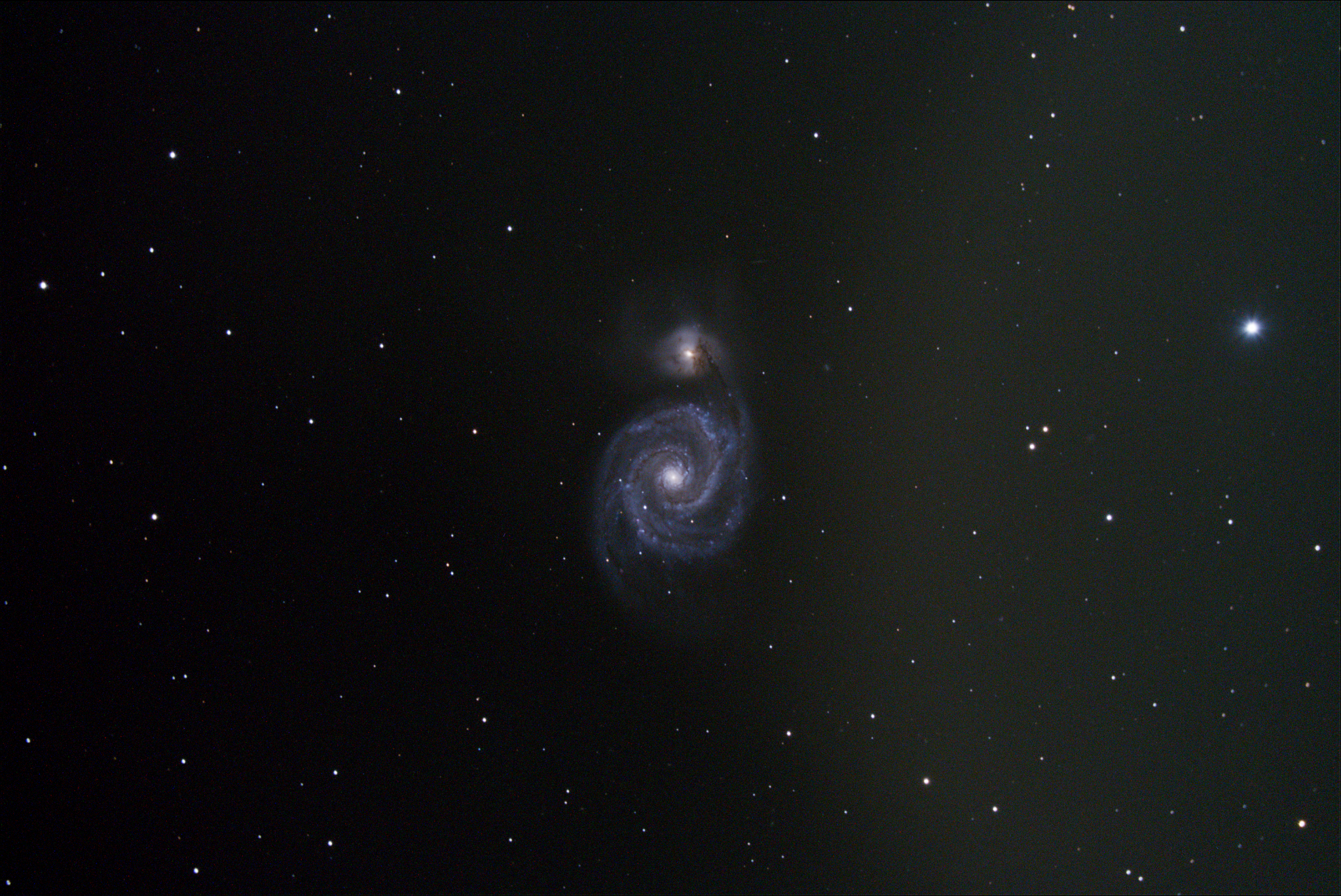

M101 20 frames de 180s

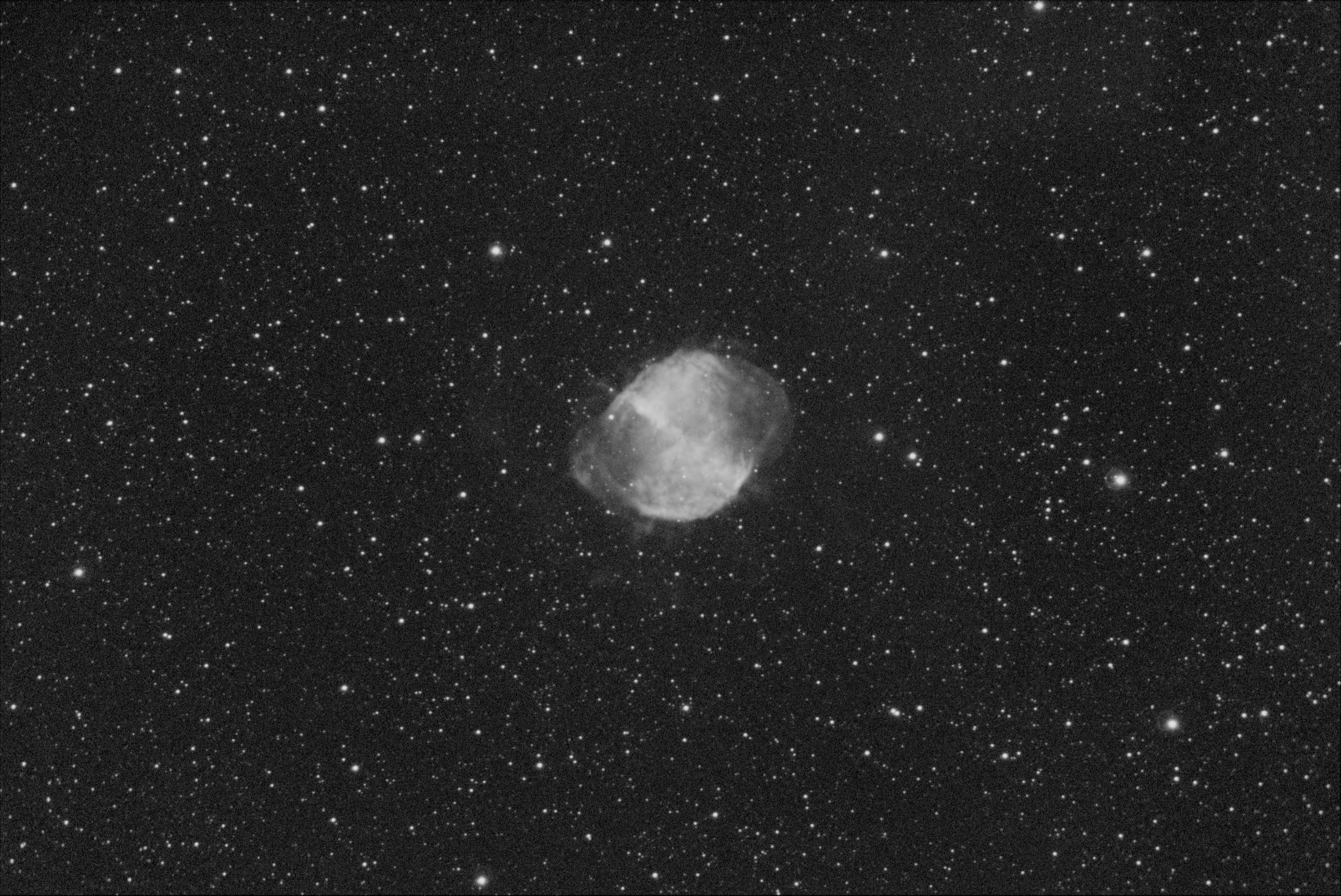

M27 20 frames de 120s
Couche Ha
Couche OIII
En couleur
Conclusion : je trouve que la pose longue permet bien faire décoller le signal, (surtout avec un gros filtre restrictif Narrow Band) de faire apparaitre des trucs, volutes de gaz ... qui peinent à apparaitre en courtes. Cependant, gommer le bruit oblige quand même à empiler pas mal de frames. Lorsqu'à cause dune FWHM, un soubresaut de vent, de monture qui broute ou tremble, d'un passage nuageux ou de satéletite, une frame est perdue, ça fait beaucoup plus mal d'avoir attendu si longtemps. Donc pour faire une belle photo ça demande une bonne monture, une sacré dose de patience. Dépasser l'heure permettrait de faire de bien belles réalisations bref de l'Astrophoto quoi.

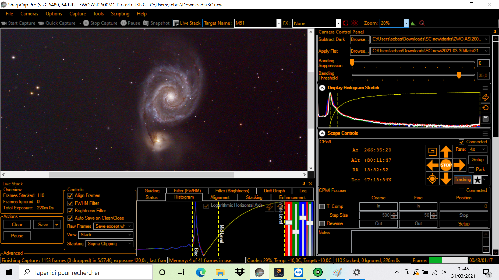

Objectif premier : valider l'autoguidage à grande focale en pose longue avec PHD2 sur une durée plus importante et surtout un soir de seeing plus raisonnable.
Configuration :
- C9 sur Wedge
- caméra imageur 2600 MC PRO
- caméra guidage 385 MC
- Monture Evolution
- OAG
- Filtre UV/IR cut dans le tiroir
- Présence d'une forte lune mais tant pis
- Pose de 2min
- Gain 100
- Dark et Flat
- 1739 mm de focale
- Bin 1 donc Pixel : 3.76 µm
- Résolution : 0.446 arcsec/px (Il faudra que je teste en Bin 2 la différence de rendu)
Cible M51 : durée totale du stack 3h40 !
Tronche du suivi : il y eu quelques soubresauts parfois mais franchement j'ai fini par atteindre un truc très correct.
Save as seen (brute sortie de Sharpcap aucune bande noire de visible)

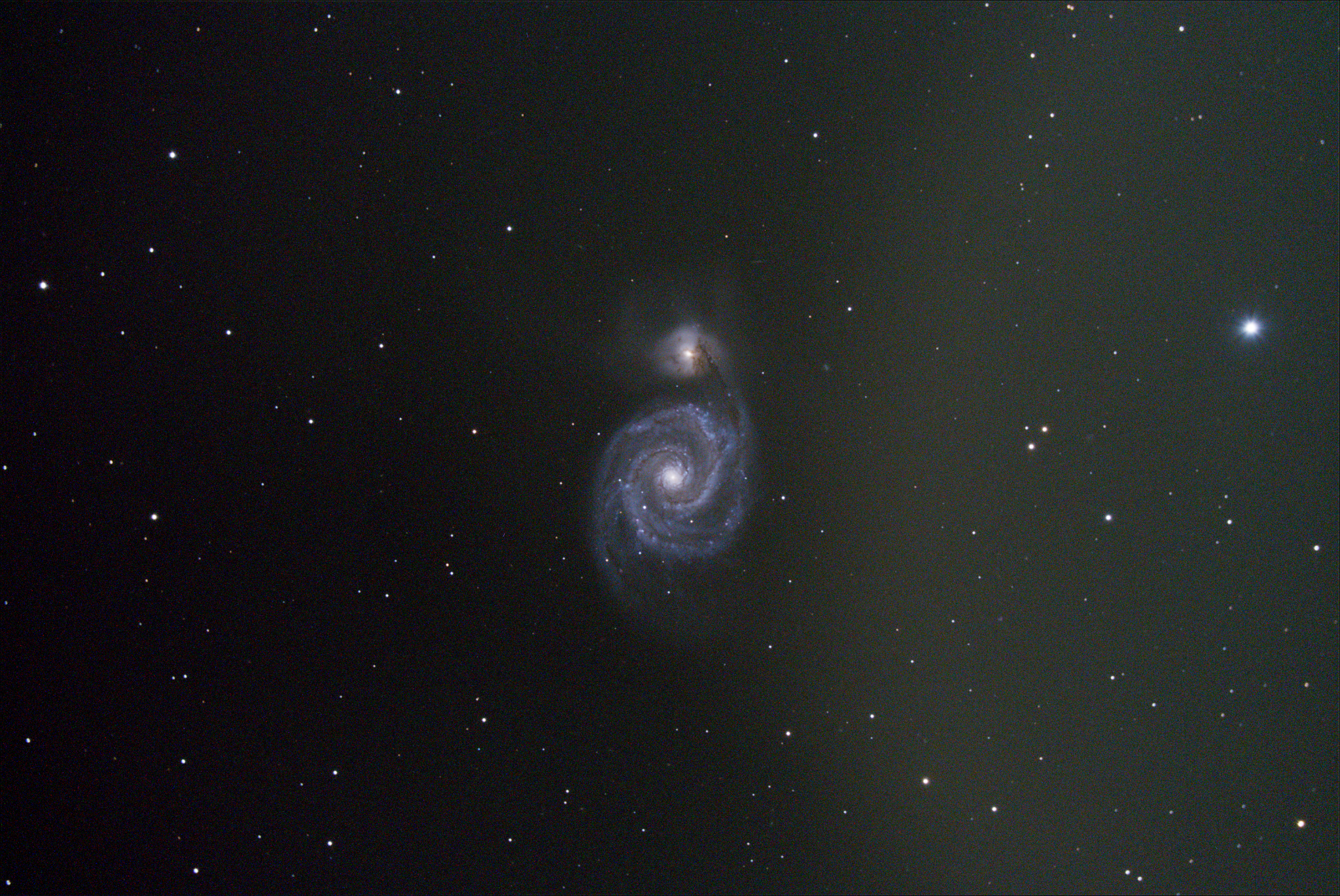

Petit passage des 110 frames unitaires avec Siril ce n'était pas les bonnes conditions pour faire une superbe photo avec juste un UV-IRCut de toute façon avec cette forte lune.
Sous Neat Image pour debruitage un peu bourin
Une deuxième version plus flashy
4h du matin, fin de session, (boulot ce matin) mais content d’avoir veillé derrière le PC un peu dehors puis en remote ensuite et surtout du résultat pour le guidage. :dance:

Sinon je pense qu'il y aurait beaucoup à expérimenter sur l'intérêt de l'augmentation du nombre de poses.
le résultat dépend énormément du réglage de l'histogramme. Très souvent j'essaie de prolonger mes stacks jusqu'à 4 ou 5 minutes, par curiosité parce que je trouve que çà fait déjà longuet :lol: et finalement ce sont ceux de 2 minutes qui donnent les meilleurs résultats (en save as seen)
Un jour ou l’autre je vais finir par mettre cela en équation, pour trouvé un ratio optimal temps total / temps unitaire, ça peut plus durer ces interrogations et tergiversations ! :D

Ça n’avait pas du tout été les mêmes courbes la fois précédente. Certes les conditions environnementales étaient différentes, et c’était ma première fois avec PHD2 et avec l’OAG. (Y’avait un seeing assez haut et des rafales de vent parfois).
Bon cette fois ça n’a pas commencé aussi bien, qu’on le voit sur le print screen. j’avais oublié de refaire un calibrage alors que j’avais touché au train optique. Une fois cette bourde réparée ça c’est dessuite amélioré par contre. Mais difficile de se faire une idée sur la reproductibilité de cela. J’ai fais 2 fois le polar align avec SC, puis j’ai essayé d’équilibrer au mieux de jour, j’ai du poids côté Q du scope avec le RC, l’OAG et les 2 caméras. Ça aide à contrebalancer la longue portion du tube à l’avant. Je fais en sorte que le RC passe au plus près du vernier de blocage moteur azimut en déplaçant au maximum le tube. Une fois le pare buée installé ça reste en déséquilibre mais c’est minime.
Avec l OAG vs la lulu guide, 1) je suis plus proche de la focale de travail réelle même en bin2 sur la cam de guidage. 2) Et y’a pas de flexion et 3) c’est plus léger donc ça doit aussi aider.
J’ai laissé tourner en me disant que PHD2 pouvait « apprendre » un peu ma monture en compensant sur la durée l’erreur périodique, mais je ne sais pas si ça a été prépondérant au final ou bien si c’est un coup de bol.
