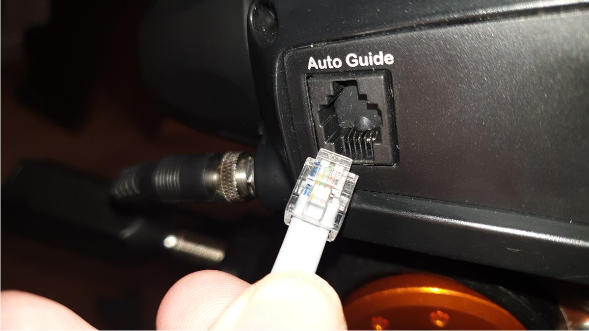

Donc : faut-il que je branche le câble ST4 fourni avec la caméra 290 sur la monture AVX ?
Ou alors PHD2 va pouvoir "bouger" la monture tout seul, via le câble USB, comme le font déjà CPWI ou Stellarium ?
Parce que s'il faut le câble ST4, j'ai un souci :P
=> La prise est deux fois plus longue, côté monture, que le trou disponible (ou le trou n'est pas assez profond pour accueillir la prise, si vous préférez)... Bref, "ça ne rentre pas" !! :lol:
Donc, si je pouvais me passer d'un câble de plus (d'autant que je n'ai pas le bon), ça m'arrangerait !

JE ne fais plus d'autoguidage (quand je l'ai fait, j'utilisais toujours le ST4), donc je ne saurai te dire si c'est toujours indispensable de nos jours.
En tout cas, en regardant la photo, je pense que le cache de protection da été enfoncée dans la prise RJ!
Si tu veux brancher le ST4, Il va falloir extraire le cache avec douceur en espérant que tu n'endommages pas les broches.

Max a écrit : ↑
05 avr. 2021, 17:30
Oooook !!!! Ben ça alors ! Je vais regarder ça...
