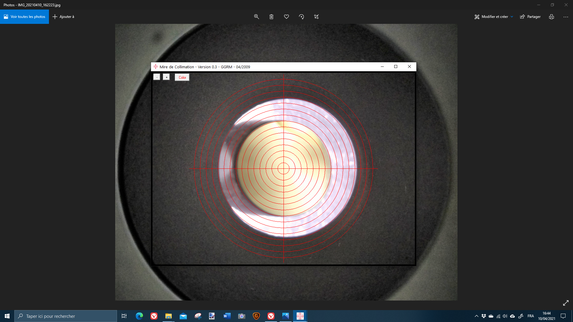

Messages : 7464
Collimation sur le 130/650 PDS
Message par sebb916 » 10 avr. 2021, 16:45
Bon j'en suis là, mais je bute toujours sur le même problème à savoir que le secondaire n'est pas centré dans le champ mais toujours décalé vers la sortie du tube...
ou alors un défaut d'alignement du capteur de l'apn
Messages : 7584
Message par kaelig » 10 avr. 2021, 17:16
@sebb916 Déjà, bravo car tu as bien progressé.
1) problème de rondité: c'est OK pour moi
2) problème de position du centre du miroir secondaire (du point de vue du po) par rapport au centre du po
En effet, tu as un décentrage
La première chose à faire avant toute chose, c'est de vérifier le centrage du porte miroir secondaire par rapport au bord
du tube. On prend un compas ou une regle, la pointe au centre de la vis de fixation du porte miroir secondaire (entre les 3 vis de collimation)
et on mesure par rapport au bord du tube (s'il y a un écart entre les 3 branches).
on vérifie la rigidité de la fixation de l'araignée: on tient la branche de l'araignée avec la main et on sent la vis de fixation de la branche sur le tube.
Il faut que ce sois serré mais pas trop non plus.
Une fois ces deux points vérifiés, on recommence à l'horizontale. En fait la vis centrale de fixation du miroir secondaire sert à la fois pour permettre un jeu de
rotation du miroir (ce que tu as fait) et aussi d'avancer ou de reculer le miroir secondaire .... donc rebelote.
Je suis toujours étonnée de la rustrerie de la fixation de ce miroir.
Attention, cela veut dire qu'il y aura un espace entre le support du miroir secondaire et le support de l'araignée, donc si tu ne soutiens pas avec
la main, lègére flexion de la vis dû à la force de gravité exercée sur le miroir secondaire. De ce fait, une fois placée, tu avais amené les 3 vis de collimation
du secondaire en contact de l'arrière du support du miroir secondaire.
Ainsi le miroir secondaire sera maintenu attaché par la vis centrale et en équilibre sur les 3 vis de collimation.
On retrouve notre assiette sur pivot avec 3 points de contact à l'extérieur.
Si tout le chemin optique est à peu près centré, un quart de vis à gauche ou à droite, le laser vient taper le centre du miroir primaire sans soucis. L'écart entre les 3 vis de collimation est petit, le miroir secondaire est bien supporté.
Si le miroir primaire est trop décalé au départ, tu devras trop jouer sur une des vis de collimation par rapport aux deux autres, tu pourras difficilement attrapé le centrage du miroir primaire avec le laser et l'équilibre de la fixation du miroir secondaire qui va devenir hésitante (imagine un trépied avec un pied beaucoup plus court que les deux autres). Et là, la collimation peut devenir très très sportive.
3) Si tu veux minimiser (et éviter de tout refaire) quand tu changeras les vis knob. Tu peux faire une à une en soutenant le miroir pendant que tu las changes.
Après tu revérifies la rondité et le centrage du miroir secondaire et collimation :D
Tu verras, là tu galères, après ca ira très vite. Bon courage et encore félicitations pour le boulot réalisé, tu t'en sors super bien :dance: On continue et on va jusqu'au bout.

Message par sebb916 » 10 avr. 2021, 18:18
@kaelig
Je viens de vérifier le centrage du porte miroir secondaire au pied à coulisse : c'est centré (réglé en usine, je n'y ai jamais touché)
Les branches de fixation de l'araignée sont bien rigides également.
Je vais donc desserrer de nouveau la vis centrale pour faire coulisser le secondaire vers le primaire ; une fois que à vue d'oeil l'équidistance me semblera convenable je viendrais alors desserrer les trois vis de collimation du secondaire (je ne pense pas qu'il faille les desserrer avant de desserrer la vis centrale ?)
Le primaire je ne m'en suis pas occupé, j'ai du complètement le décaler ce matin quand je m'y suis pris pris comme un gromanche.
J'ai une patience très limitée pour ce genre de truc, aussi je vais faire ça sur plusieurs jours.
Merci de tous ces bons conseils.
La suite surement demain matin

@sebb916 En fait, tu tiens en main le support du miroir, tu desserres les 3 vis de collimation, tu joues avec la vis centrale (centre & rotondité) , une fois fait, tu viens mettre les 3 vis de collimation en butée sur le support du miroir secondaire (tu as serré mais pas trop). Tu lâches doucement ton maintien, tu ne dois pas sentir que ca bouge, photo-controle.
Pourquoi desserres-tu les vis de collimation: pour qu'elles ne te gênent pas dans le mouvement aller-retour que tu fais faire avec la vis centrale au miroir secondaire.
Tu fais la partie super super chiante que l'on fait une ou deux fois dans la vie d'un tube ... patience et travail sur plusieurs jours sont d'une grande sagesse. :clap: :clap:
Tu as beaucoup avancé en expériences et en connaissances sur le sujet aujourdh'ui.
