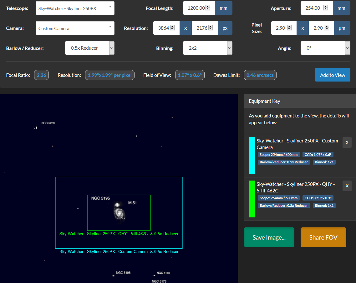

@Tibox A techno équivalente, le capteur avec les plus gros pixels aura toujours une meilleure sensibilité, bon la ce n'est pas le cas car les IMX224 et 385 sont des cmos FSI (Front side illuminated) alors que les 290/462/485 sont des BSI (Back side illuminated).
Pour bien comprendre la différence entre ces deux technos:
Sur un FSI les photons n'arrivent pas tous a bon port, une partie est déviée ou bloquée, par les différentes couches a traverser avant d'arriver a destination, sur un BSI les couches qui bloquent ou dévient une partie des photons se situent sous la matrice photosensible, d’où le gain en sensibilité (c'est pour ça que la taille des pixels ne fait pas tout, il faut regarder la techno).
Dans le cas qui nous intéresse le probleme n'est pas la sensibilité (les 224 et 385 sont excellent pour des FSI) mais plutôt le suivi, un échantillonnage plus serré c'est un suivi beaucoup plus compliqué et des défauts de suivi beaucoup plus visibles

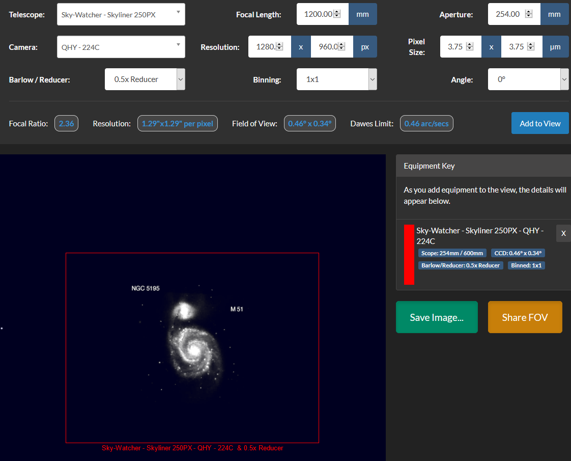

Avec un 224+red 0.5 on est deja a 1.25" en échantillonnage, ce qui est déjà assez sportif en suivi manuel.

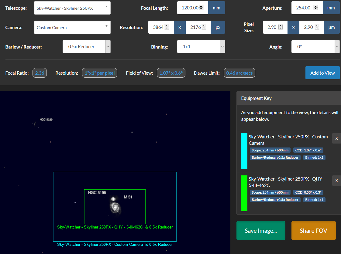

Avec une 290/462 on descend a 1", c'est encore moins facile même si dans l'absolu l’écart n'est pas immense
Les 290/462 ne font pas réellement profiter de plus de champ, because pixels plus petits, donc c'est a peu près équivalent de ce point de vue (on en gagne un peu sur les côtés because form factor 16/9 mais on en perd un peu en hauteur aussi).
En bin 1 la 485 aura le même echantillonnage que les 462/290
Et sera très confortable en bin 2
Donc en effet, si on parle de VA en suivi manuel sur un dob avec un rdf, la 485 en bin 2 peut toutes les remplacer avantageusement avec plus de champ en bonus:
Les 462/290 étant plus a réserver aux astrams en equato avec un suivi correct
