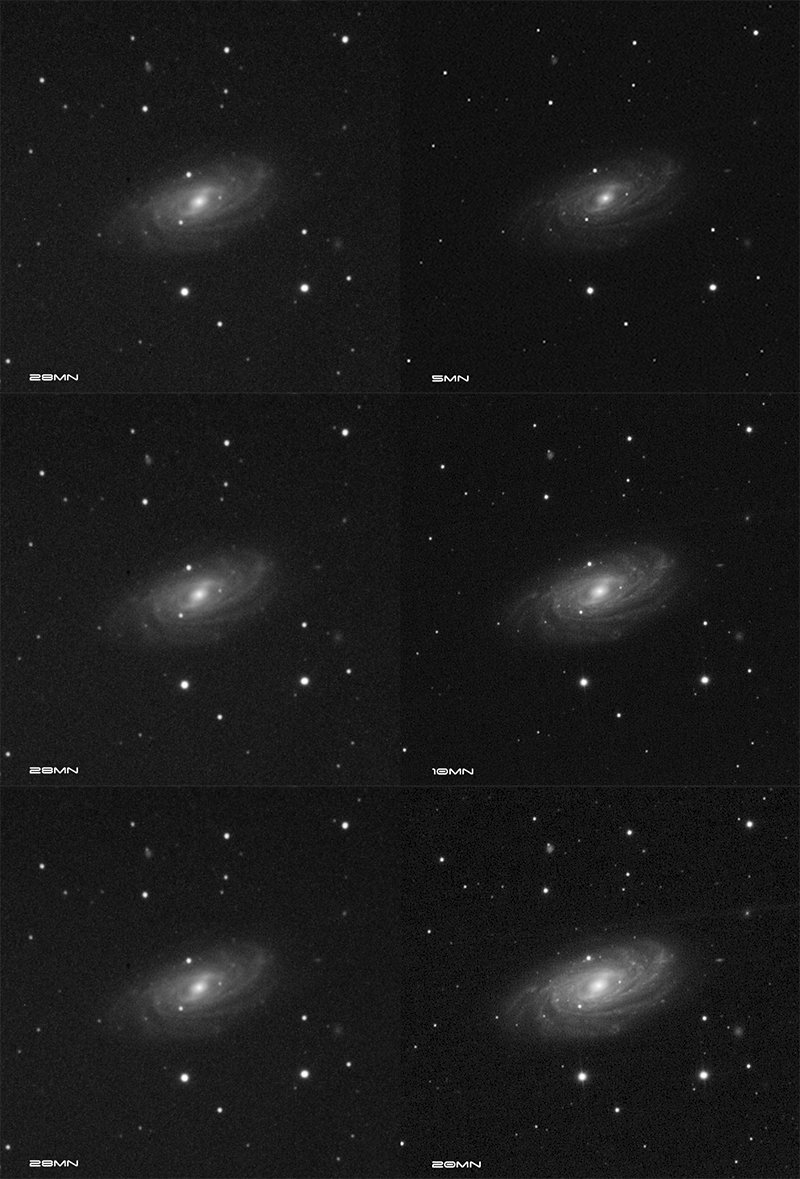

Message par John Mc Burn » 14 avr. 2021, 18:17
On parle souvent de la différence de sensibilité et de résolution entre les capteur mono et les capteurs couleurs, souvent a coup de chiffres qui ne permettent pas de réellement mesurer l’écart de façon concrète.
Hier soir nous avons observé la même galaxie avec un autre vatiste qui se reconnaitra, et il m'a fait remarqué qu'au bout de 28mn il était loin d'avoir autant de signal que sur le screen que j'avais posté juste avant sur Ava. On a ensuite comparé nos résultats et comme il se trouve qu'on a tous les deux un 150/750 avec un petit capteur et un ciel équivalent, la comparaison pouvait avoir du sens.
Il se trouve que pendant la capture de cette galaxie, j'avais fais des screens a 60/300/600/1200s a des fins de "propagande" sur Astrosurf dans un de mes posts :D
ce GIF en est tiré (posté ce matin aussi dans mon fil VA, il faut cliquer dessus pour lancer l'animation)
Tous les screens originaux sont visibles sur Discord dans le bistrot
Voici le comparatif avec l'accord de l'auteur des images couleurs
Il faudrait bien sur faire ce type de comparaison de façon plus rigoureuse, la il s'agit simplement de voir la tendance a partir de screen en live (aucun traitement derrière), mais ça correspond bien a la théorie couramment évoquée, et ça permet de mieux saisir la différence entre les deux, ça parle plus que des chiffres!
Pour être plus précis, on a d'un côté un IMX385C avec des pixels de 3.75µ et de l'autre un IMX290M avec des pixels de 2.9µ, les deux sur un N150/750

Oui mais il faudrait aussi voir la différence avec un filtre; les cameras couleur ont une sensibilité supérieure à celle des mono dans le rouge et le proche infrarouge.
Que donne la mono avec un IR-pass 685nm ?
De plus avec une taille de pixels différentes la comparaison est biaisée

pourquoi mettre un filtre sur une mono puisque tout passe? Un capteur couleur c'est un capteur mono avec une matrice de bayer, je ne pense pas que la matrice de bayer donne une meilleure sensibilité en IR. Si tu vires la matrice de Bayer d'un IMX462 (qui est un IMX290 upgradé) tu conserves la même sensibilité en IR, il me semble.
@pejive oui la comparaison est biaisée en faveur du capteur couleur qui a des pixels beaucoup plus gros, et selon une légende il parait que c'est mieux :mrgreen:
Mais les legendes ne tiennent pas compte de tout car c'est vrai uniquement a technologie equivalente, et même a techno equivalente, un capteur mono à petit pixels sera toujours bien plus sensible qu'un capteur couleur avec des pixels plus gros...
Je parle pour le signal bien sur, pas pour la résolution.

Il faut aussi rajouter que la 385 n'est pas refroidie... donc je ne sais pas si on peut vraiment comparer... :closedeyes:
Mais ce comparatif est intéressant :D
Faudrait faire un test avec une cam couleur refroidie et la 290MM

@Ubuntu Les deux sont sous dark et flats, sauf si les darks de la 385 etaient aux fraises, vu la température la nuit dernière ce n'est pas ce qui determine le resultat, j'aurai pu me mettre a temperature ambiante que ça n'aurait pas changé grand chose question "signal" Et pour avoir déjà comparé un cmos couleur refroidi avec un mono refroidi, ça ne change absolument rien au résultat puisque le probleme c'est uniquement la matrice de Bayer :mrgreen:
(@clouzot qui a les deux mêmes capteurs en mono et en couleur pourrait facilement le démontrer)
Mais encore une fois ce test n’était pas prévu et il n'a pas vocation a être rigoureux, et il ne l'est pas, c'est juste une façon de montrer ce qu'on sait déjà de façon "palpable" : un capteur mono est 2 a 3x plus sensible qu'un capteur couleur.
Il ne faut pas s'attarder ici sur la résolution car ce n'est pas comparable, la fwhm peut influencer le résultat, on avait pas forcement la même, et les pixels plus petits sont avantagés des le départ pour la résolution.
La c'est juste pour le signal, puisque c’était la remarque première de l'auteur des images en couleur.
Et il ne s'agit pas non plus de dire triomphalement que le mono c'est mieux, ça permet juste de répondre a des questions souvent posées pour ceux qui hésitent entre les deux. Si on donne des chiffres ça ne répond pas à ces questions.

ependant, un phénomène physique reste incontestable c’est que lorsqu’un signal lumineux traverse un milieu « dit » transparent comme le verre par exemple, il y a toujours une certaine quantité de lumière qui est reflétée (c’est l’objectif du filtre), une absorbée par le matériaux puis diffusée ça et là et enfin une quantité qui traverse complètement.
La matrice de bayer étant devant le capteur sur les versions couleurs, forcément il y a une perte de signal.
On ne choisit pas pour rien de préférence,
- une mono en guidage,
mais, mais, mais..... j'ai lu en diagonale tout ce comparatif, mais il me semble que jamais vous ne citez la vraie différence entre mono et couleur, c'est pas une question de sensibilité ou vitre devant la capteur qui fait filtre ou autre...
c'est juste que pour un même capteur, sur une mono tous les pixels sont utilisés pour l'image restituée, et sur un capteur couleur on regroupe ces pixels par 4 (la fameuse matrice), la définition d'un capteur mono est automatiquement largement supérieure à celle d'un capteur couleur, à capteur identique évidemment. D'ailleurs je ne sais pas bien comment on fait pour restituer malgré tout autant de pixels sur les brutes couleur que sur les brutes N&B, le dématricage ferait une extrapolation du groupe de 4 pixels RVVB ( ou autre) pour restituer 4 pixels avec un mélange de couleurs correspondant aux 4 pixels de la matrice ?
prenez la 1600MM et la 1600MC (que vous trouverez dans les discontinued products chez ZWO), les caractéristiques capteurs sont rigoureusement les mêmes, et pourtant l'une est couleur, l'autre est N&B, mais c'est vraiment la définition qui fait toute la différence, par contre avec la couleur pas besoin de faire 4 images avec 4 filtres pour avoir une image finale couleur... l'usage est différent;
me trompè-je quelque part ???? :ninja: :ninja: :mrgreen: :mrgreen:
d'ailleurs c'est bien exactement ce que l'on voit sur l'image comparative du 1er post, la N&B a une définition nettement supérieure à la couleur, ça me semble très visible .... d'ou l'intérêt pour les tachouilles certes, mais c'est valable dans tous les cas.

Premièrement effectivement la Mono n'a pas de filtre donc elle est forcément plus sensible.
Pour la définition on a la debayerisation qui fait une sorte de moyenne sur les pixels de même couleurs... donc une caméra comme la IMX385 n'a en fait que des vrais pixels de 3,75x2 = 7,5 microns de côté.

@bemo47 c'est ça, tout réside dans les algorithmes chargés de restituer l'information avec de 50 a 75% des données manquantes, et ils font plutôt bien le job car la perte de résolution réelle est moins catastrophique que celle attendue sans la magie des calculs.
Au traitement, le logiciel va décomposer la matrice de BAYER et recomposer 1 pixel couleur comme ceci :
Pour un point de l'image qui correspond à un pixel rouge du capteur :
R = Signal du pixel rouge.
V = Moyenne des signaux des 4 pixels verts voisins.
B = Moyenne des signaux des 4 pixels bleus voisins.
Pour un point de l'image qui correspond à un pixel vert du capteur :
R = Moyenne des signaux des 2 pixels rouges voisins.
V = Signal du pixel vert.
B = Moyenne des signaux des 2 pixels bleus voisins.
Pour un point de l'image qui correspond à un pixel bleu du capteur :
R = Moyenne des signaux des 4 pixels rouges voisins.
B = Signal du pixel bleu.
Et oui, les capteurs mono et couleurs sont exactement les mêmes, a la matrice de Bayer près, c'est la raison pour laquelle il n'y a aucune raison pour que les capteurs couleurs soient plus sensibles en ceci ou cela, puisqu'ils héritent des caractéristiques de sensibilité du capteur mono dont ils sont issus, le fait que la 462 par exemple ne soit commercialisée qu'en version couleur pour nous autres astrams ne doit pas faire croire que les capteurs couleur sont plus sensibles en IR, il y a juste des capteurs avec des spécifications natives différentes en fonction de l'utilisation qui en sera faite (la grande majorité des capteurs utilisés en astronomie sont issus du monde de la videosurveillance, les plus grands modèles du monde de la photographie).
Si l'IMX 462 est plus sensible en IR c'est uniquement dû a l'architecture des capteurs Exmor de 6eme génération, qui ont des pixels physiquement plus "profonds" afin d'accroitre la sensibilité dans le visible comme dans l'IR, la matrice de bayer n'y est absolument pour rien ;)

@bemo47 : les deux aspect sont évoqués : Sensibilité et résolution ! (Lis jusqu’au bout)
Mais le test de Nico était avant tout pour montrer la différence en terme de sensibilité avec une petite perte sur les capteurs couleurs.
C’est bien la matrice avec ses mini filtres placés devant le même capteur qui en est la cause. Effectivement cela induit également une perte de résolution.
Chez nos amis astrophotographes : La couche de luminance est faite avec une camera mono, ils y passent du temps d’ailleurs. En bin 1 (si bien échantillonnés).
Ensuite soit ils ont une deuxième cam équivalente en couleur et font en une passe les 3 couches couleurs soit ils utilisent à minima un filtre R puis V puis B avec une roue, le plus souvent mais en bin 2 pour upgrader la sensibilité et se fiche un peu de la définition pour la couleur. Et ils passent aussi moins de temps sur les couches couleurs qui n’ont pas besoins de résolution de ouf, celle-ci ayant déjà été récupérée avec la couche de luminance. Donc ça ne prend pas 4 fois plus de temps qu’avec aune camera couleur non plus. Ils gagnent sur tous les tableaux temps d’expo, sensibilité et résolution. Au pris d’un post traitement pour assembler les couches et du matériel nécessaire.
Oui, même si le terme choisi est faible, on parle quand même a minima d'un temps de pose plus que doublé pour arriver au même signal ;) (sur un setup comparable avec un ciel comparable)
C'est plus parlant en passant tout le monde en niveau de gris, avec toujours les 28mn du cmos couleur vs 5mn/10mn/20mn en cmos mono.
La pour simplifier, on voit que les 10mn en mono en montrent autant que les 28mn en rvb, il y a probablement des biais puisque tout n'est pas comparable sur ces deux images, il n'en reste pas moins vrai qu'on retrouve l’écart naturel entre les deux types de capteurs. Un capteur mono est a minima 2X plus sensible que son homologue a matrice de bayer en imagerie sans filtres interferenciels (avec filtres a bande étroite l’écart est encore plus grand).
Je ne m'attarde pas sur la résolution qui ne peut pas être comparée ici puisque que les 2 capteurs n'ont pas la meme taille de pixels et que les plus petits offrent de fait une meilleure resolution sans avoir besoin de la résolution supplémentaire constatée en mono)
C'est quelque chose a prendre en compte si on souhaite se concentrer sur ce type de cibles si la couleur n'est pas un critère décisif pour l'astram au moment du choix.
En VA ça fait quand même une sacrée différence...
Il y a des solutions pour améliorer les choses avec un cmos couleur, pour s'aligner sur la sensibilité il suffit d'imager avec un F/d plus réduit, pour recuperer de la résolution il suffit de rallonger la focale, mais faire les deux en même temps n'est pas toujours simple, et ce n'est pas le même matériel :D
En tous cas je le redis, il ne s'agit pas ici de dénigrer ou de polémiquer sur l’intérêt de tel ou tel capteur mais juste d'essayer de rendre "palpable" la différence entre les deux (même si c'est a la louche, on reste dans les résultats attendus), à destination de toutes celles et ceux qui se posent la question sur l’écart concret qu'on peut avoir entre les deux solutions.
Si ça peut permettre de choisir avec plus d'informations c'est bénéfique. Comme tout le monde, je préfère les images en couleurs :closedeyes:
