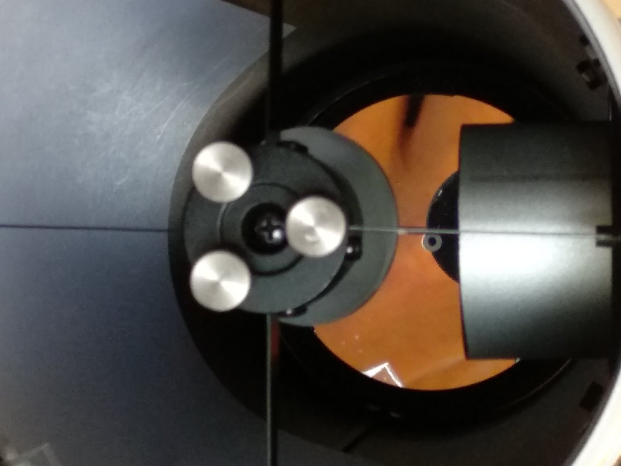

REMARQUE 1 : face au tube et à l'oeil, on voit que le secondaire est légèrement déporté d'un côté ; pourtant les mesures des branches de l'araignées sont identiques
REMARQUE 2 : quand on regarde attentivement le support du secondaire, on voit qu'il y a un décalage :
-flèche bleu montre que les deux cylindres sont alignées
-flèche jaune montre que le cylindre portant le secondaire est décalé par rapport au cylindre qui le maintient
-la vis entouré en rouge offre un degré de réglage très limité

Autre photo pour montrer ce qui semble être un gros souci : regardez la position du porte-oculaire par rapport au secondaire !

Suite et fin : il a fallu régler le porte-oculaire pour corriger correctement la totalité des problèmes :
Avant intervention, le porte-oculaire était réglé au même niveau pour chacune des trois vis.
Il a fallu dévisser de 2 mm (vis de gauche sur la photo) pour retrouver une position correcte du secondaire à l'oeil, correcte (rond et centré) au concentrique, avec un ajustement au poil à l'aide du laser.

Et donc si je comprends bien, c'est le PO qui était de travers ?
sebb916 a écrit : ↑
16 avr. 2021, 18:07
L'orthogonalité en se basant sur le concentrique avec PO en position basse/haute semblait correcte, et pourtant... ce n'était pas le cas.
Cette méthode est censé mettre en lumière le soucis de PO de travers ?
sebb916 a écrit : ↑
16 avr. 2021, 18:07
5) Le porte-oculaire du 130 doit sûrement être commun avec celui du 150 voire du 200, son rayon de courbure ne correspond pas à celui du 130, donc si d'origine il est posé et vissé, forcément ça n'ira pas.
Sur la photo, il semble que le PO n'est pas suffisamment évasé. Sauf erreur, ça donne l'impression qu'il est prévu pour un tube plus petit genre 114. C'est d’ailleurs très bizarre que le PO ne soit pas adapté au diamètre du tube. Tu l'as eu neuf ou d'occasion ce tube ? @kaelig tu as la même chose sur le tien ?
Et du coup la manip pour le remettre droit il a fallu faire quoi ?
Messages : 7464
Collimation sur le 130/650 PDS
Message par sebb916 » 16 avr. 2021, 18:35
-Oui en fait vu de face le secondaire on voyait que l'alignement du porte-oculaire ne tombait pas sur le secondaire (tout le reste avait été vérifié).
-C'est ce que j'ai compris : si le secondaire apparait rond/centré avec le PO rentré au max et que ce n'est plus le cas lorsque le PO est monté au maximum (et avec un tube allonge, ce que j'ai fait avec le tube d'une Barlow ou j'ai retiré la lentille) c'est que l'orthogonalité n'est pas correcte.
Toutefois le concenter possède un nombre limité de cercles concentriques donc on peut sous-estimer une défaut surtout avec une mauvaise vue (ou des photos qui sont toujours difficiles à prendre et donc à interpréter).
Pour réaligner le PO il a fallu dévisser une des trois vis de régagle du PO, sur la dernière photo c'est celle de gauche.
Ca se présente comme pour un primaire avec une vis de blocage et une vis de réglage ; tu remarqueras le débord important qu'on a du rajouter d'un côté (et j'ai exagéré le truc les marques rouges à droite)
Dans la notice du concenter, c'est d'ailleurs le premier point qui est indiqué comme vérification
Messages : 7585
Message par kaelig » 16 avr. 2021, 18:37
@sebb916 Ca, je n'y avais pas pensé, vu que c'est monté en usine du coup, j'ai regardé.
Côté vers la sortie du tube: j'ai un jour
Côté vers le miroir primaire: je n'ai pas de jour
Ca confirme que le PO mis en usine est une reprise d'un PO pour plus gros tube.
Donc soit ca bien été monté en usine, soit @Christ l'avait réglé. Moi, je n'ai pas vérifié ce point. Merci à toi @sebb916 pour ton opiniatreté :dance: :dance: :clap: :clap:
