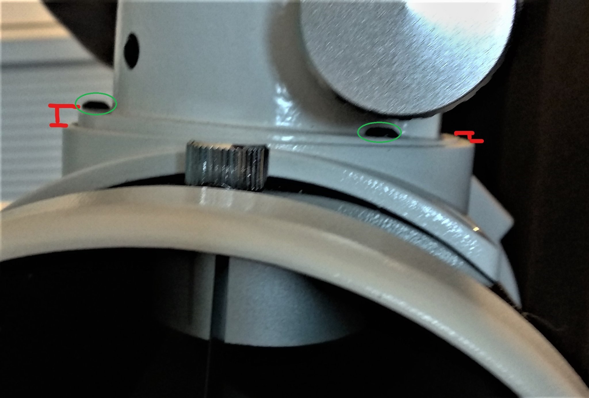

Message par soulearth » 16 avr. 2021, 18:46

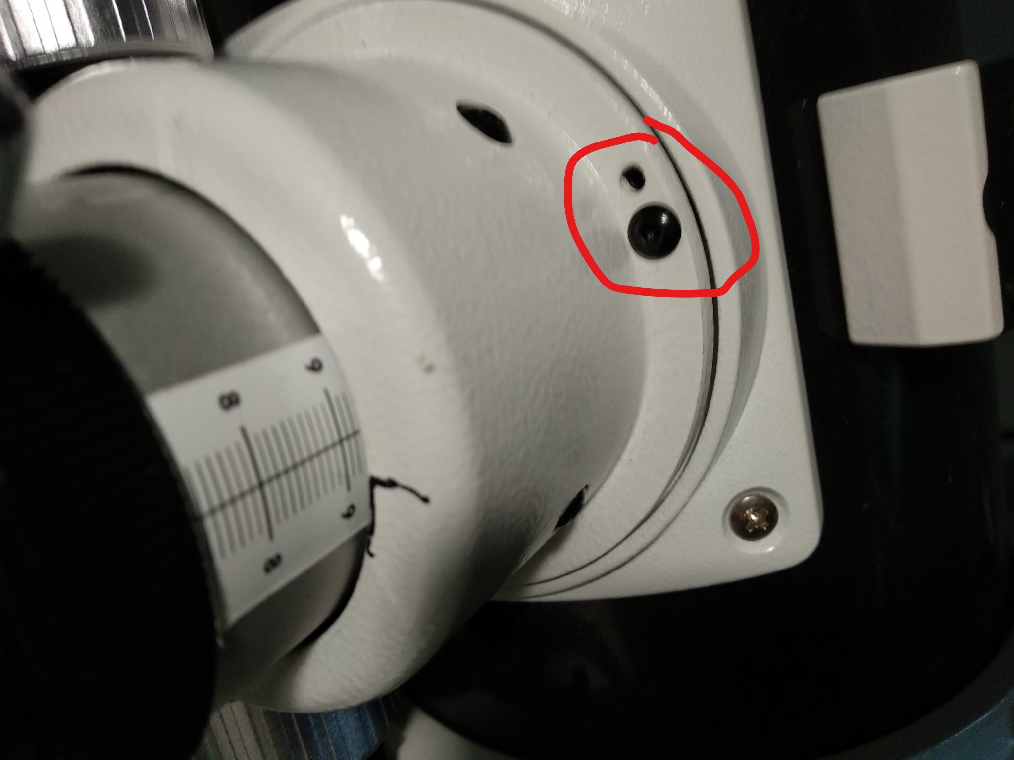

D'accord !!! Des vis de reglage du PO !!!
Tu confirmes que ce sont celles en vert ?
Quand le PO n'est pas tordu, c'est le genre de vis que tu ne touche pas du tout. Sur mon tube, je n'y ai jamais touché.
Honnêtement bien joué. Il fallait la trouver celle la. Ca méritait bien un peu de renfort.
Les perf de ton tube vont être transcendée après une tel amélioration :clap:

On va se renvoyer des merci car c'est en suivant vos explications qu'on est quand même arrivé hier que le porte-oculaire pouvait être en cause.
Le copain qui a quand même l'habitude avait de suite vu ce problème d'alignement. On a toutefois refait les étapes pour vérifier et fini par cela.
Par contre ton porte-oculaire montre le même débord de chaque côté alors que tu as vu sur le mien qu'il a fallu le reculer de 2 mm d'un côté.

16 avr. 2021, 18:46
Si je ne dis pas pas bétise la grosse vis noir c'est celle de serrage (clé Allen de 2 mm)
A côté se trouve une plus petite (clé Allen de 1 ou 1,5 mm)
Et il y en a trois comme ça (les deux autres sont de l'autre côté)

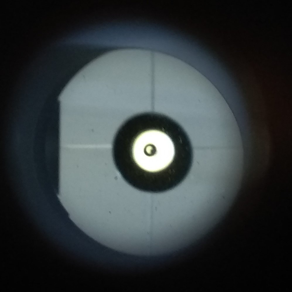

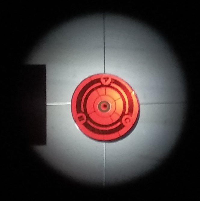

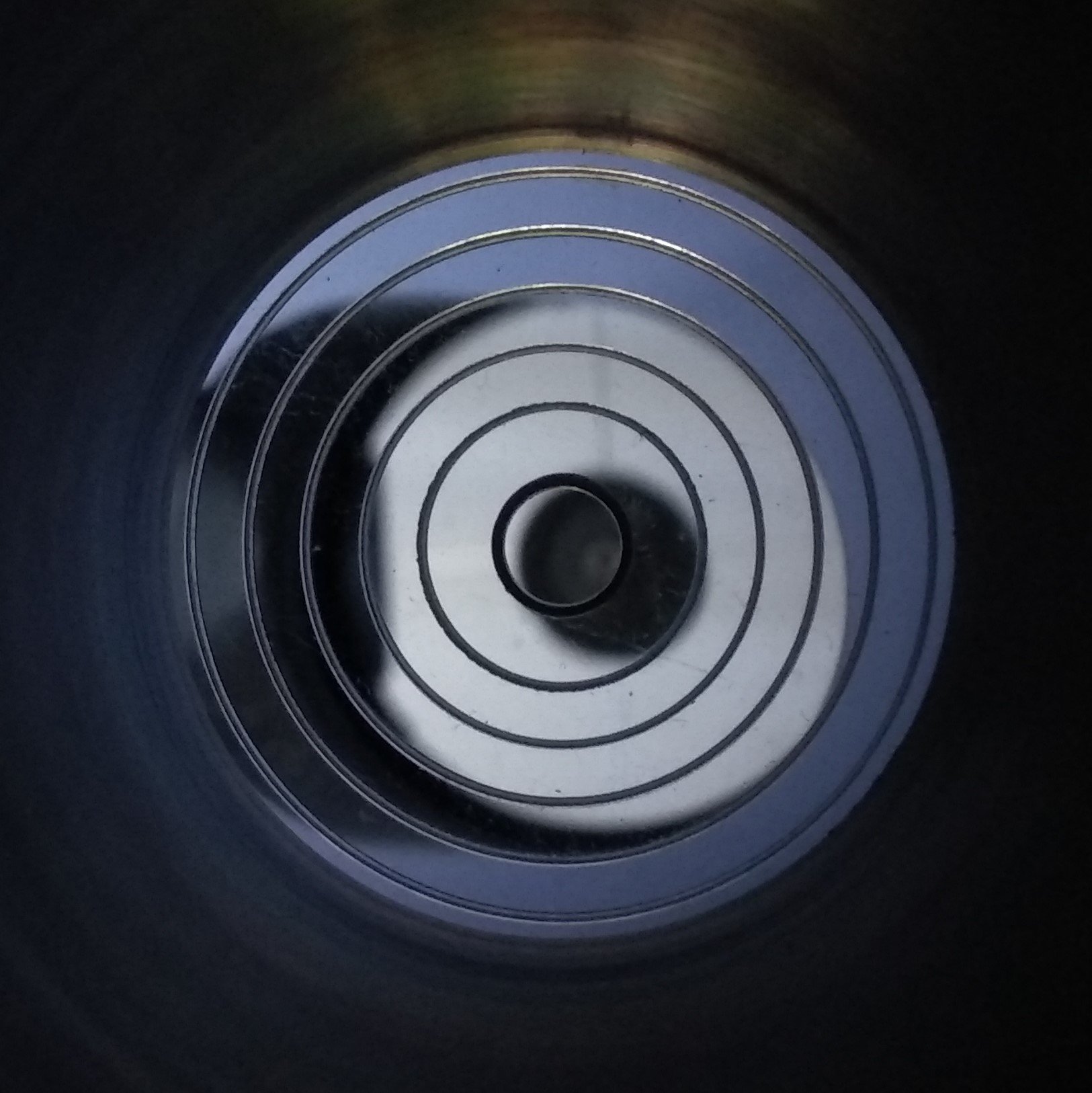

Bonjour
Le REEGO est arrivé ce matin,j'ai donc de suite procédé à différents essais.
La fois précédente, avec le TS Concenter et laser Baader, on était arrivé à quelque chose d'à peu près correct. Secondaire pas parfaitement rond mais pas trop mal, retour laser bon.
Donc là je mets le REEGO, et je constate que le cercle rouge illuminé n'apparait pas en entier...
1) Je reprends donc les réglages du secondaire, qui est extrêmement délicat à régler, en commençant avec le REEGO :
C'est ce que j'ai pu obtenir de mieux pour le moment.
2) Je remets le Concenter.... cata :
3) Enfin je regarde avec le Cheshire :
ET là je n'ai pas le laser qui donnerait surement un décalage.
Donc quand avec le Concenter j'ai un secondaire bien rond, il apparait décalé avec le REEGO, et vice-versa...
Que feriez-vous ? (en attendant que le copain repasse avec son laser) ?

@sebb916 J'ai le reego, tu touches la collimation du miroir primaire pour que la pastille du miroir primaire soit au centre du Reego. Tu vas voir, il y aura un très fin liseré rouge autour de la pastille. C'est TOP.
Ensuite, tu as tout le Reego, mais un léger décalage. Mais quand tu vas mettre ta caméra, elle sera positionnée plus haut que le Reego dans le PO, donc le champs sera plus large, donc vu que ton capteur est plus petit que le Reego et que ton miroir secondaire est plus grand que le PO ...
Je dirai: "Rien à faire"
Fait la collimation du miroir primaire avec le Reego (pastille au centre) et essaie, avec une bonne MAP, tu verras vraiment la différence sur les aigrettes :D
Maintenant, je vous demande de vous arrêter ;)

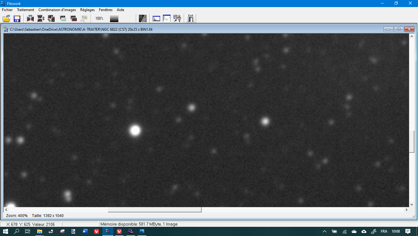

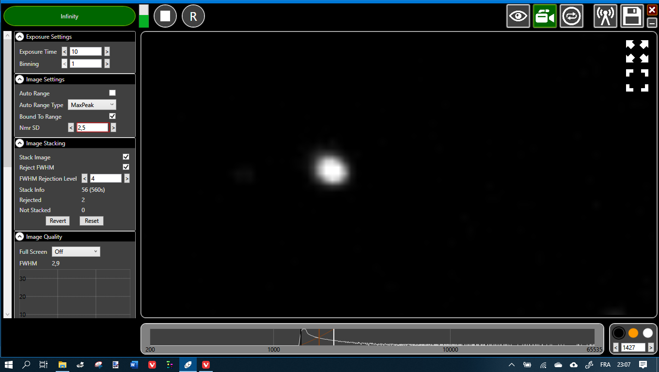

Message par sebb916 » 25 avr. 2021, 07:52
Test de hier soir (les problèmes de monture sont évoqués dans un autre fil) :
J'en suis donc resté aux réglages de l'autre jour avec la collimation finie au REEGO mais un secondaire ovale :
Etoiles ovales avec seulement 10 s de pose, donc pas un problème de suivi...

Est-ce vraiment la manifestation d'un problème de collimation maintenant ? La collimation ça va flouter l'image, parfois créer des aigrettes louches, mais est-ce que ça arrondi les étoiles en patate ?
Messages : 6734
Collimation sur le 130/650 PDS

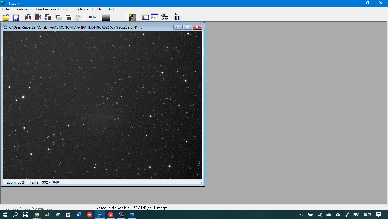

Message par John Mc Burn » 25 avr. 2021, 09:53
On incrimine la collimation quand on a une map au dessus de tout soupçon, un suivi nikel, pas de coma (et si il n'y a pas de correcteur de coma efficace sur le 130 alors il ya de la coma et plus tu t'eloignes du centre et plus tes etoiles ressemblent a des patates, si l'étoile que tu nous montre n'est pas au centre c'est normal qu'elle soit déformée si il n'y a pas de correcteur)) Avant de retoucher les réglages des miroirs, je m'assurerai d'avoir les trois points précédents qui tiennent la route. la ici la map n'a pas l'air parfaite, on voit aussi la coma et 10s c'est largement suffisant pour qu'on voit un probleme de suivi si il y en a un, du coup on ne peut pas dire que ça vienne de la collim :D
Il faudrait nous poster une image pleine taille ce serait plus simple de voir ce qui ne va pas! Enfin j'ajoute que n'importe qui peut passer des heures ou des semaines a peaufiner sa collim dans son bureau, et avoir un resultat moyen ou mauvais sur le ciel, parce que selon l’opérateur, le matériel utilisé pour les réglages et ce qu'on met dans le PO, les résultats divergent pas mal.
Le seul test qui a une valeur et qui permet de s'approcher d'un bon réglage, il est sur le ciel avec tout le train d'imagerie en place, sur une étoile, tout le reste c'est de la @@@@, c'est juste pour dégrossir mais ça ne sera jamais suffisant pour dire que son tube est réglé :closedeyes:
(et je ne parle pas d'un réglage façon @@@@ de mouches, juste d'un réglage basique)
Ceci dit on peut vivre très bien avec un tube mal réglé, il faut juste se mettre en adéquation avec ce qu'on veut, si on veut des étoiles bien ronde et bien fine on fait ce qu'il faut, si on s'en fout on ne touche a rien.

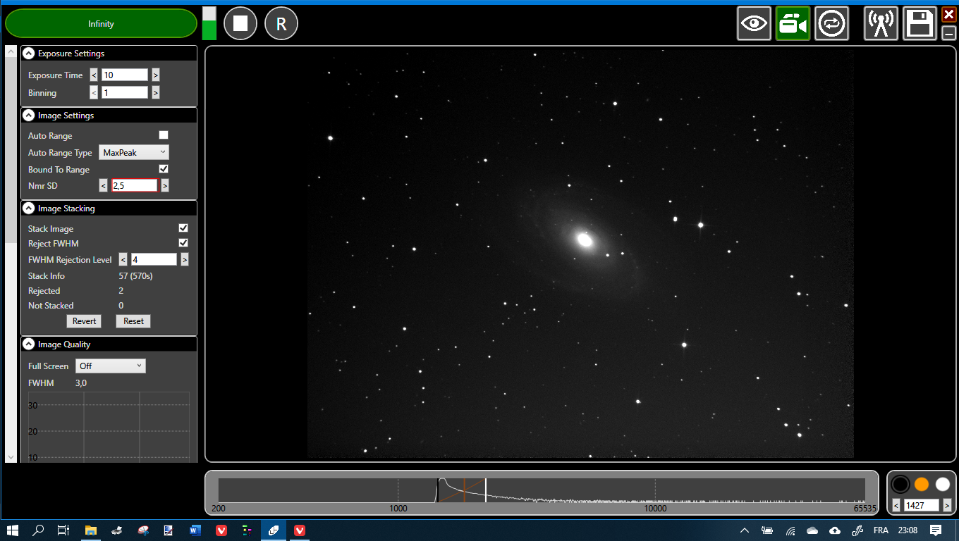

@John Mc Burn : voilà une image prise en novembre, sur l'eq6 en mode raquette uniquementk, poses de 25 s :
zoom sur le bord :
étoiles bien ronde, pas de coma ; mes bien faite par contre (pas comme hier soir)
hier soir pas d'allignement polaire mais map au masque de Bathinov.
