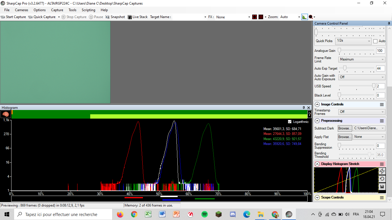

J'ai utilisé la méthode au crépuscule hier soir avec un drap blanc pas trop épais
Après quelques réglages, j'ai obtenu ceci :
Gain au mini, expo 500ms
Bon ou pas ??

Alors je suis pas un expert, mais ca semble bon. Comme tu as une cam couleur il faut penser à cocher la petit case "create monochome flat frame".
Super tuto : https://astronomy-outcast.com/sharpcap-flat/

Oui, j'avais bien coché la case "create monochome flat frame"
Ce n'est pas bizarre cette couleur verte ?
Après ma caméra et son petit capteur sont peut-être moins sensible au vignettage ?

Sauf erreur, le flat base son calcul sur l'intensité des pixels les plus sombres et des pixels les plus clairs mais pas sur la couleur ( mais ce n'est pas un simple calcul de différence; malheureusement je ne serais pas capable de t'en dire plus), mais du coup il me semble que la couleur n’interfère pas dans la processus.
Si tu ouvres le fichiers flat généré ( sous format fits ) dans Siril, et que tu te mets en mode histogramme, tu obtiens quoi ?
Ce controle dans SIRIL va te permet de voir la "tronche" de ton flat.
Sinon, sur les caméra couleurs, tant que tu n'as pas fait une balance des couleurs, tu peux obtenir des tons parfois surprenant. :mrgreen: Rien d'anormal.

Nos caméras sont moins sensible dans le vert donc il faut 2 photosites vert contre 1 bleu et 1 rouge pour obtenir une image en couleur ( cf matrice de bayer) . D'ou cette dominante verte .

Oui mais tu en as quand même.
En mode log histogramme, si tu n'avais aucun vignetage, tu devrais obtenir 3 "pics" très resserrés (un pour chaque couleur) et quasi symétriques. Ce n'est pas le cas, tu as une courbe qui est plus pentue à droite qu'à gauche, ce qui veut dire (fais-moi confiance, je sais pas faire de flats qui marchent, mais lire un histo oui, à force :ninja: ) que ça vignette un peu malgré la petite taille du capteur

L'abscisse de ton histogramme correspond au dégradé d'intensité lumineuse, du plus sombre a gauche au plus clair a droite. L'ordonnée correspond au nombre de pixel de ce ton dans l'image.
Donc pour carricaturer si tu as courbe avec une base bien large, c'est qu'il y a un bon gros dégradé de tons.

Non c'est bien ça. Plus la "bosse" est étalée, plus tu as
- de dégradé d'intensité (généralement c'est asymétrique, puisque le vignetage est circulaire : il y a plus de pixels sombres sur les bords que de pixels brillants au centre)
- de bruit dans ta caméra (qui donne une courbe gaussienne, "en cloche", symétrique).
