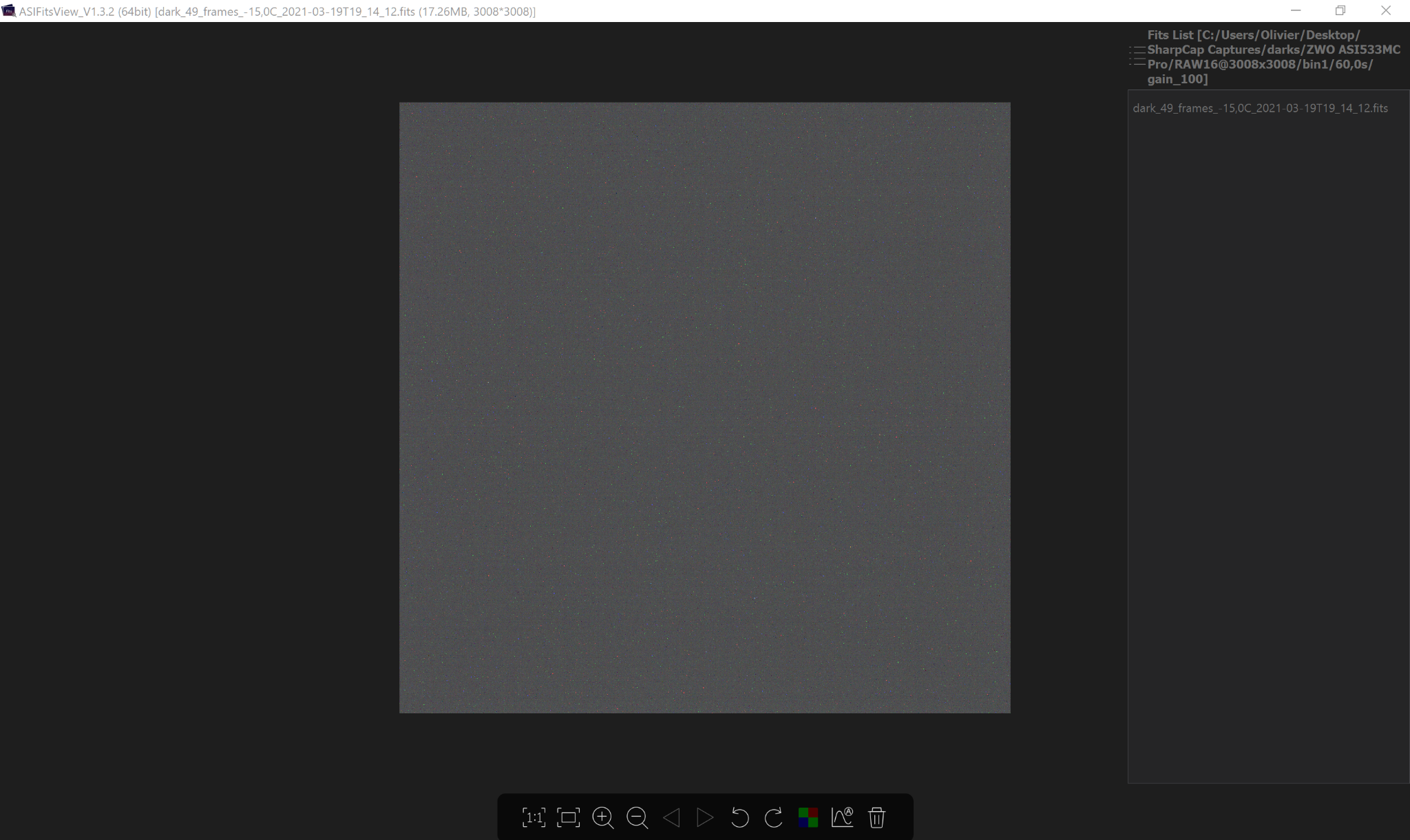

Message par Lavinch31 » 25 avr. 2021, 15:35
Ce sont des pixels chauds.
Oui un dark permettera de les eliminer .
exemple d'un master dark sur ma caméra . Ce qui peut être assimilé à une 'signature' du bruit thermique ( lorsque je fait des temps de pose de 60sec au Gain 100 avec un BlackLevel de 30 et une T°-15°c , les pixels chaud/froid se trouveront en théorie toujours au même endroit et en même quantité )
tu donnes ca a Sharpcap et il va soustraire à la volée du mieux qu'il peut ces valeurs de pixel chaud.
avec un Zoom
