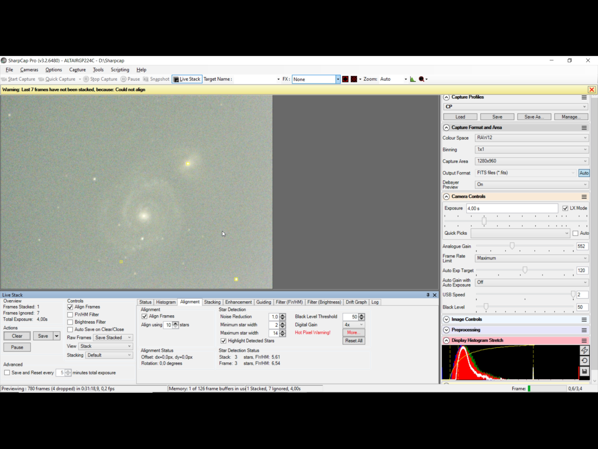

Résumé de hier soir :
J'ai réussi à empiler avec SC mais ça me laisse sur ma faim
Malgré l'application des conseils que certains m'ont apporté.
J'ai plein de questions
J'ai encore testé sur la lune mais l'image est toujours verte, la luminosité est très élevée : je suis obligé de descendre à environ 1ms d'expo, c'est normal ?
Vaut-il mieux capturer une vidéo ou alors des images au format Fits ?
Y-a-t'il un intérêt à empiler les images
Comment je peux supprimer cette couleur verte, il n'y a aucun contrôle de couleur sur SC
Pour le CP :
Pour l'alignement du telescope, j'ai pu tester le pointage de Capella et Procyon en utilisant la mire de SC : ça bouge vite quand même avec la focale de mon Telescope... mais ça marche
J'ai pointé M51 (oui je la veux!) :
Comme je disais en intro, j'ai essayé d'appliquer les conseils
Expo à 4s
Gain vers 1500
seuil de noir à 18 sur l'onglet Live stack
C'est très bruité (digital gain 4x ?), ça ne stacke pas malgré les 11 étoiles repérées
Expo 4s
Gain 550
Remonté le seuil de noir à 50 sur l'onglet Live stack
trop blanc
ça ne stacke pas
Mêmes réglages sauf le seuil de noir à 24 :
ça stacke mais ça part en cacahouètes : les images empilées sont de plus en plus blanches ... l'histogramme se décale au fur et à mesure à droite
Dans l'histo, j'ai bougé les traits verticaux pour obtenir visuellement une image potable
Mais j'ai une dérive de l'image
ça stacke et j'ai un fichier qui apparait en haut de l'écran
Expo 8s
Gain 309
Baissé le seuil de noir à 18 sur l'onglet Live stack
ça empile mais de la perte
Expo 8s
Gain 423
Baissé le seuil de noir à 15 sur l'onglet Live stack
C'est pas mail au début mais l'image devient de plus en plus blanche
Par contre, je me retrouve dans le dossier Capture avec un tas de dossiers de captures alors que j'ai bien décoché Auto save (c'est peut-être le fait que je ne suis pas sorti du Live stack entre les prises ?)
Je n'ai appuyé sur Save (enregistré fits 16 bits) que quand ça empilait
Vu l'heure, j'ai tenté avec M13 ensuite :
C'est "un peu" plus simple
ça empile mais je trouve les images pas top
Autre question : une fois les Fits enregistrées, les images sont très sombres
Donc ce que l'on voit à l'écran dans SC Live stack, n'est pas ce qui est enregistré ?
J'ai essayé avec DSS pour faire l'empilement en fichier : il ne veut pas le faire pour M51 (1 seule image empilée)
Pour M13, il a réussi mais comme je disais au-dessus : je trouve les images pas top
C'est vrai que je n'ai pas de darks, flats ..
Ben, c'est pas vraiment simple tout ça
Je ne sais pas si ça vient de l'opérateur, du télescope ou de la caméra (ou des trois)

Pour moi c'est le réglage d'histogramme qui n'est pas bon. Mais il a une drôle de tête.
De toutes façons il ne faut pas inverser les positions des seuils: black level un peu à gauche du pic; mid level à droite et white level complètement à droite
Dommage que l'on n'ait pas le grand.
Black level treshold: laisser à 50 tant que le comportement du stack n'est pas normal

Oui pour les seuils : j'ai essayé de bien garder l'ordre mais parfois SC se comporte bizarrementpejive a écrit : ↑23 avr. 2021, 12:26Pour moi c'est le réglage d'histogramme qui n'est pas bon. Mais il a une drôle de tête.
parfois comme je le disais ci-dessus, au début l'image est correcte puis devient de plus en plus lumineuse en empilant
Je réessaierai en capturant le grand histogramme

M51 ! Qui n'est pas fana de cette galaxie
Bon par contre ce n'est vraiment pas une cible facile en ce moment pour un Dobson surtout quand on commence . Évite pour le moment , dans la mesure du possible les cibles > 75 ° et orienté Nord ou Sud , ça évitera d'ajouter à tes soucis d'empilement les limites d'un suivi Alt Az. Sans parler de la C****** qui ajoute une difficulté supplémentaire...
Essaye de nouveau avec ces réglages
Digital gain a 8x , black level threshold a 50 .
Reste sur 4 sec d'expo et joue uniquement
avec le gain ( laisse le black level par défaut pour le moment)

Dans le save, ya 4 choix
* Le stack en 16 bits, sans les modif d'histo
* Pareil en 32
* Je sais plus
* Save as seen
Fais le dernier pour l'image comme tu la vois ds SC

Le 3eme c'est : Save with adjustements
C'est quoi la différence avec le dernier "save as seen" ?
J'ai pris le 1er, c'est pour ça que les images sont sombres une fois relues par exemple par DSS ?

Savec with adjustment : C'est avec les modif du grand histo seulement
Et oui pour le côté sombre avec le save 16bits. C'est le stack sans modif

Le petit histo est disponible hors Livestack. Il est pratique pour chercher une cible, faire la map avec un bathinov, cadrer.
Généralement, je remets à 0 le petit histo et ne travaille plus qu'avec le grand une fois passé en Livestack.

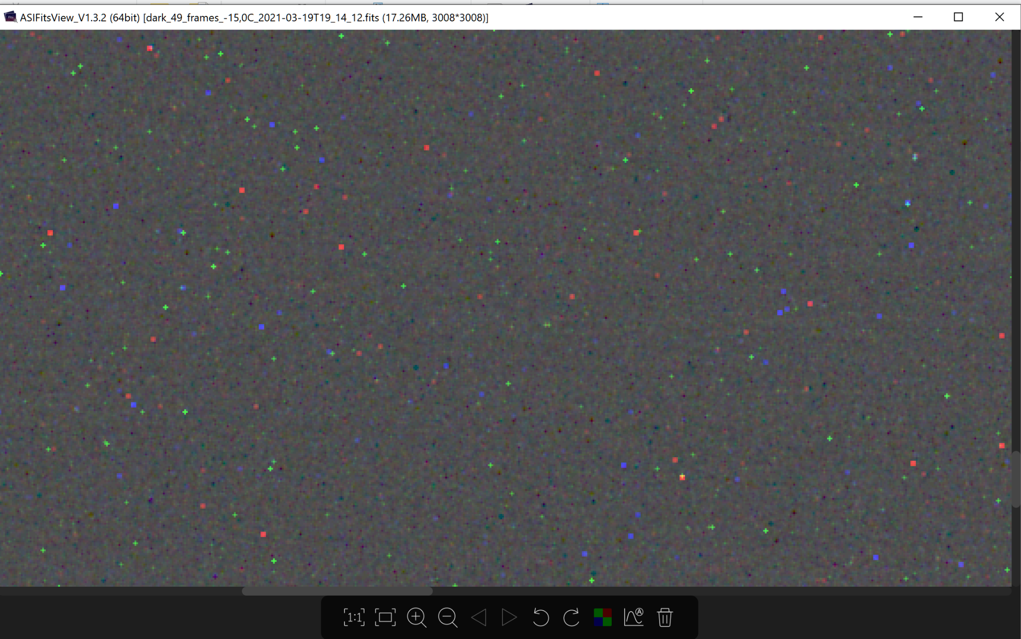

J'ai repris les fits de la soirée du 22/4 pour me faire la main sur SC
Je repose ma question :
Que sont ces pixels de couleur ? Un dark va-t-il les enlever ?

Ce sont des pixels chauds.
Oui un dark permettera de les eliminer .
exemple d'un master dark sur ma caméra . Ce qui peut être assimilé à une 'signature' du bruit thermique ( lorsque je fait des temps de pose de 60sec au Gain 100 avec un BlackLevel de 30 et une T°-15°c , les pixels chaud/froid se trouveront en théorie toujours au même endroit et en même quantité )
tu donnes ca a Sharpcap et il va soustraire à la volée du mieux qu'il peut ces valeurs de pixel chaud. avec un Zoom

J'ai enfin pu sortir le 355mm ce soir, le ciel était pas mal à partir de 23h00
J'ai commencé par tester ma roue à filtres car j'a été obligé de commander un porte oculaire plus court pour pouvoir faire la MAP sur mes oculaires : ça fonctionne enfin
Pas voulu tester avec la533, on verra plus tard
1ere sortie de ma 533 !
Mise au point sur Arcturus à l'arrache, j'avais du mal à affiner et j'ai bâclé le truc (j'espère qu'avec le masque de Bathinov, ça sera plus facile)
Etalonnage avec Arcturus et Spica la 1ere étoile bouge assez vite mais ça pas mal fonctionné
Résultats sur M51 (ben oui il faut comparer avec la 224
Pointage du goto impeccable
Plusieurs essais pour trouver un réglage potable mais qui est largement améliorable.
Déjà le FWHM était vers 7 ce qui confirme je pense la MAP déficiente.
Gain 400
70s (36*2s)
Dark appliqué à la volée
PNG + un coup de gamma-
Je ne comprend toujours pas l'enregistrement des fits si on veut les reprendre ensuite
Obligé de descendre à 9 le Seuil black level : j'avoue que je n'ai toujours pas compris comment ça marchait
Pour terminer, une copie d'écran d'une seule image :

Je trouve le fond bruité mais c’est sûrement normal à 400 de gain ?
J’avais commencé en gain 200 pour voir :
Je voyais pas mal d’étoiles mais SC ne détectait aucune étoile
Avec mon 355mm, je pensa que ce gain est largement jouable mais j’aurai besoin d’aide pour savoir quoi régler

Belle M51
a mon avis: laisser le black level aux alentours de 50 (je ne descend pas à moins de 40,.... quand j'y touche)
Par contre mettre le gain digital à x8
Pour le gain analogique 150 à 250 devrait suffire avec un tube de ce diamètre.
L'histogramme n'a pas une allure normale: il ne doit pas y avoir ce remplissage rouge
