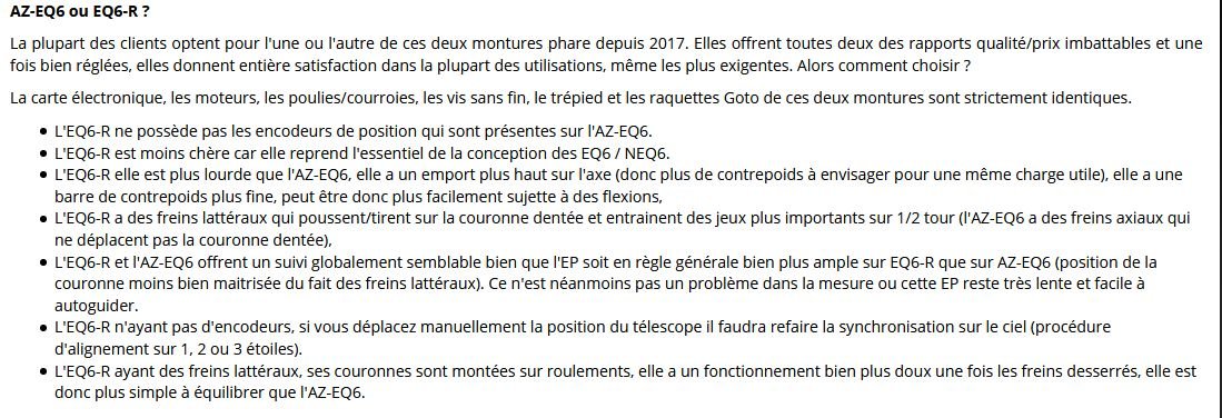

Merci pour vos avis ! Ce qui me fait apprécier l'AZ-EQ6 par rapport à l'EQ6-R c'est :
- mécaniquement ça me semble en général mieux fichu (par exemple les freins axiaux, le réglage de latitude, géométrie qui demande moins de contrepoids pour une même charge)
- poids inférieur
On trouve dans la partie description de l'EQ6-R chez Pierro-Astro un paragraphe très intéressant AZ-EQ6 ou EQ6-R ? que @pejive a reproduit plus haut (merci !) ; les performances en suivi semblent les mêmes
D'autres éléments ici : https://www.youtube.com/watch?v=0ORYHELjH1c
Mais l'EQ6-R coûte moins cher et doit faire aussi bien le boulot ...

Tu as raisons, Steph si tu penses à un setup pour le long terme, la différence de prix initiale reste négligeable entre les 2 montures
Et effectivement AS-EQ6 à des arguments autres que simple l'AZ
