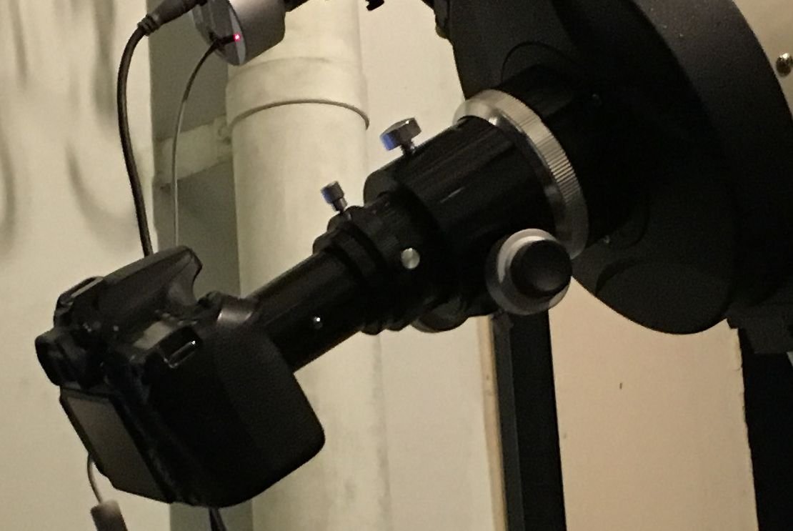

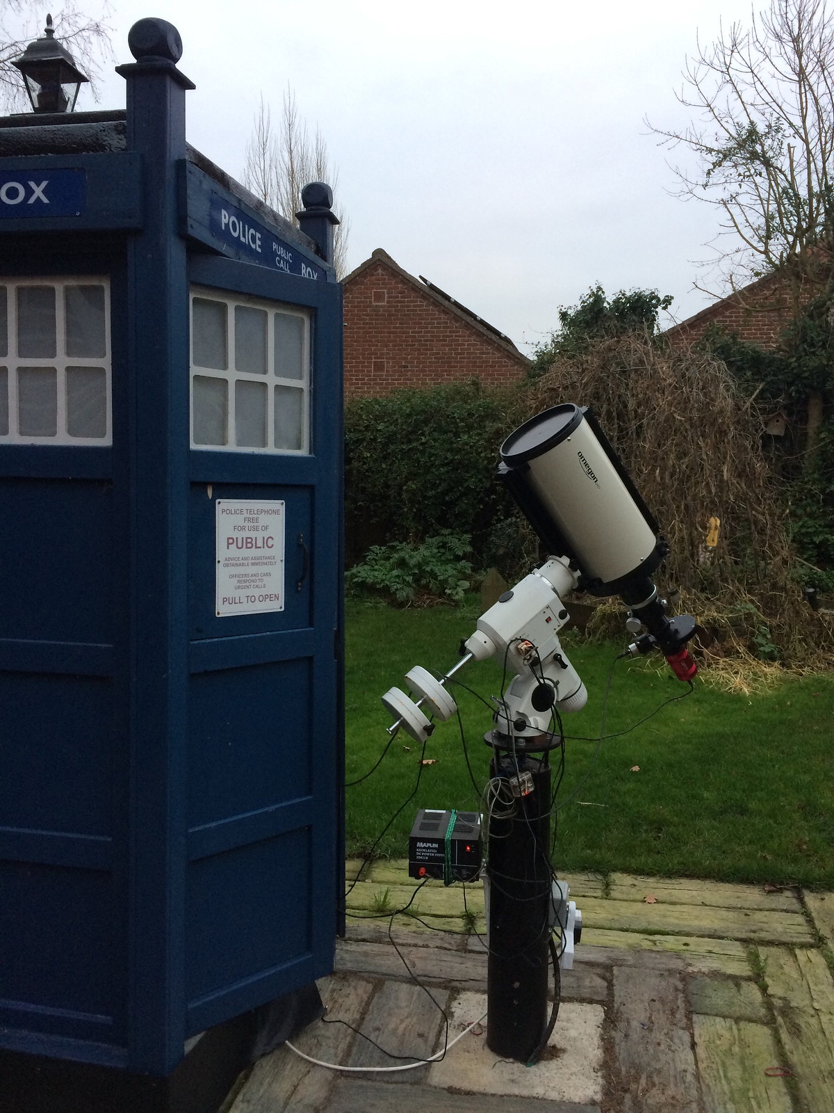

Deux exemples de montages; dans tous les cas il semble qu'il y aura beaucoup de tirage; attention à l'équilibrage!
La camera devrait se situer à la position du boîtier photo; on distingue la bague entre le tube et le PO
Un montage un peu plus lourd avec camera de guidage

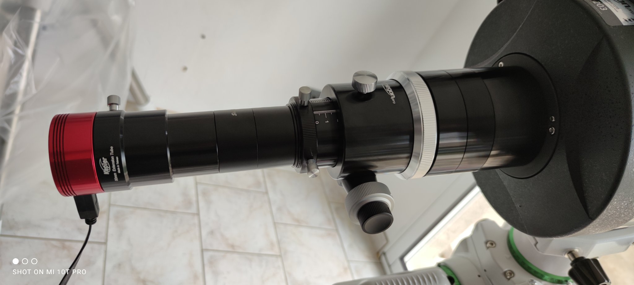

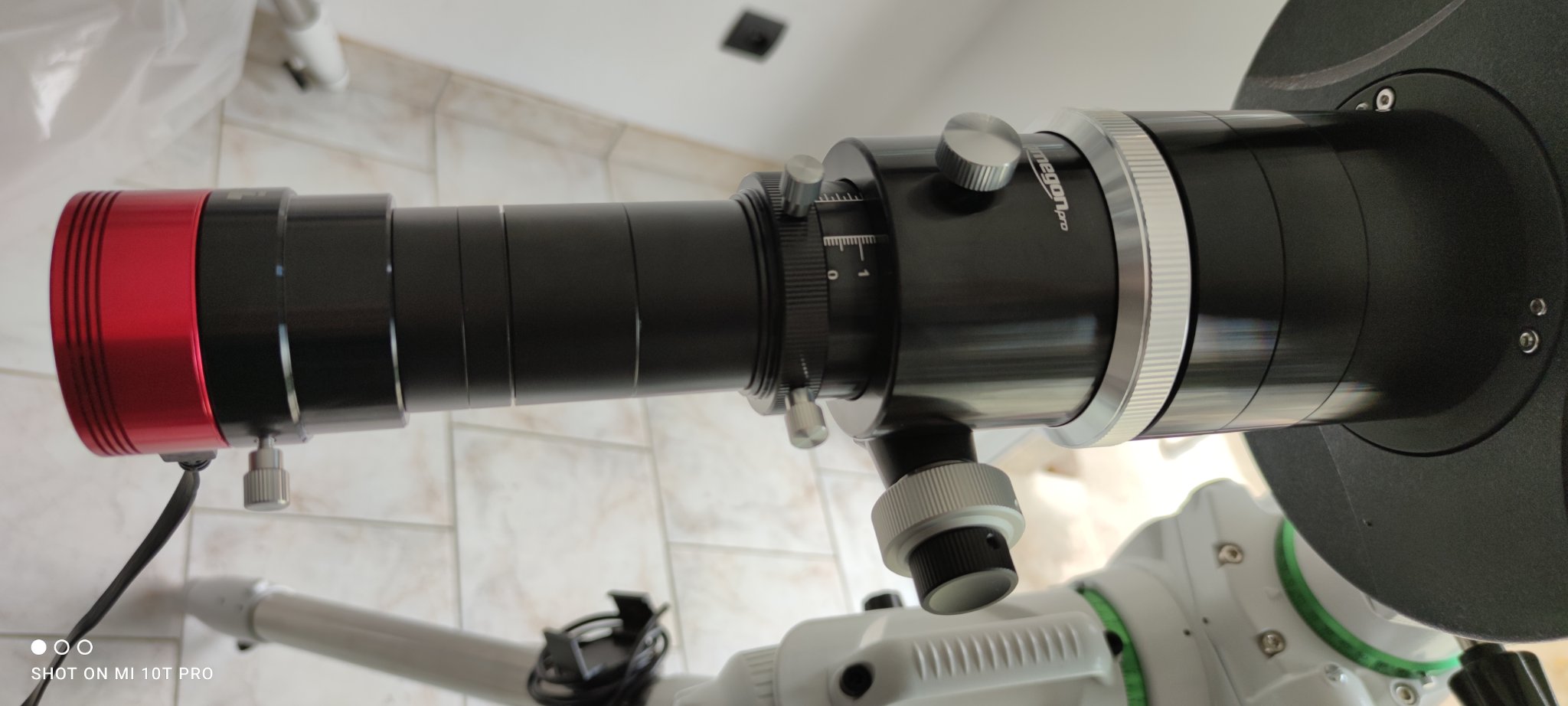

Voici ce que ça donne avec les 100mm (1x50mm + 2x25mm) d'entretoise entre le tube et le PO pour avoir la MAP:
Sans réducteur focal:
Avec le réducteur de focal (CCD47):
Disons que le tirage est tout aussi impressionnant!!

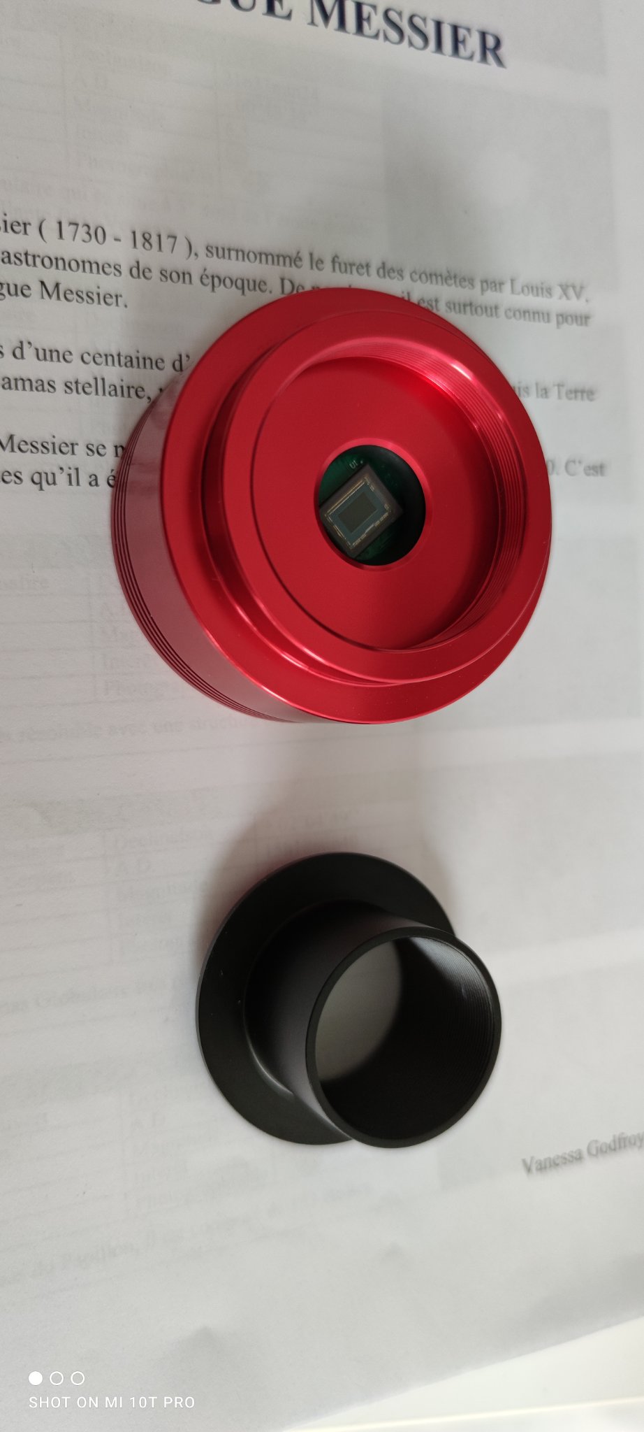

:think: çà semble bien plus important que dans la photo que j'ai mis plus haut...
tu peux faire une photo de la caméra sortie du PO ?
Tu le places où le réducteur de focale ? parce que çà ne semble pas modifier le tirage

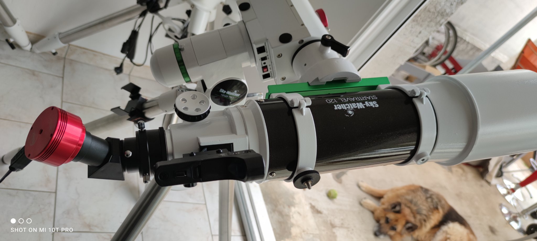

Voici le test de ma caméra Asi 462mc avec ma Lulu 120/600 et prisme 45°, l'image est moins grossi qu'avec mon RC203 mais la netteté est sans aucune comparaison et surtout hormis la longueur du prisme, le tirage est moindre!!

Oui là c'est normal; il vaudrait mieux travailler en ligne droite avec une petite bague.

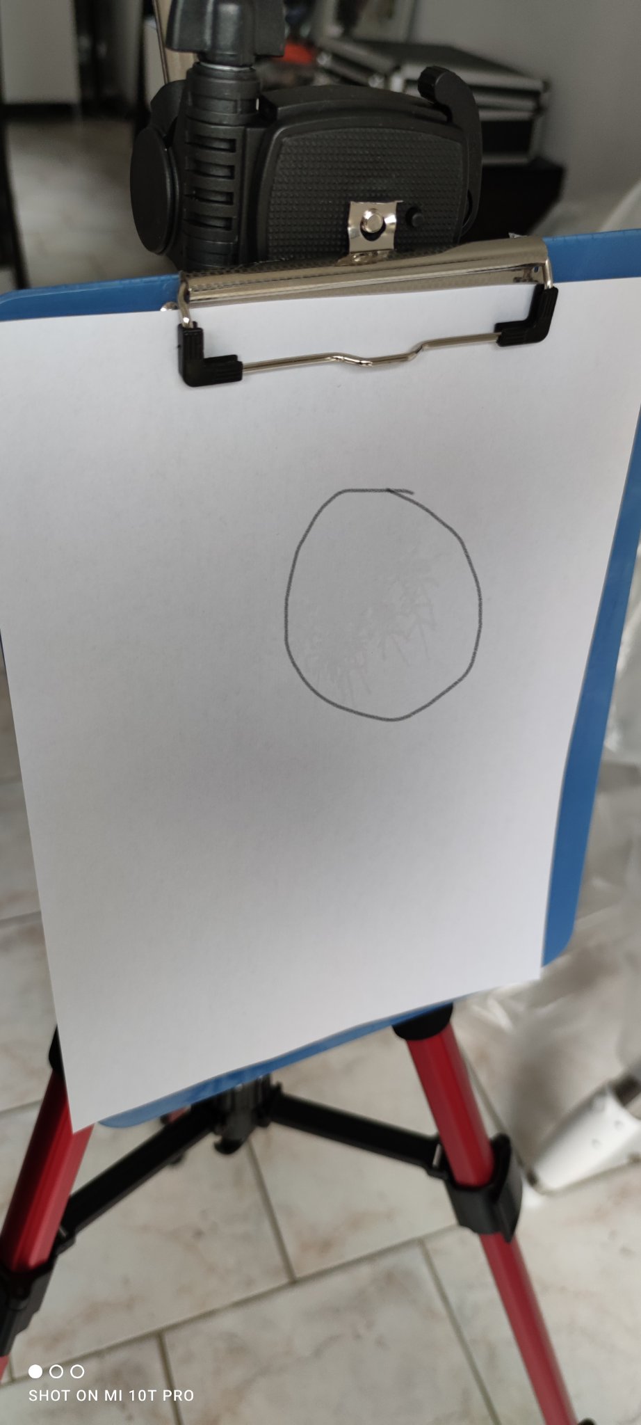

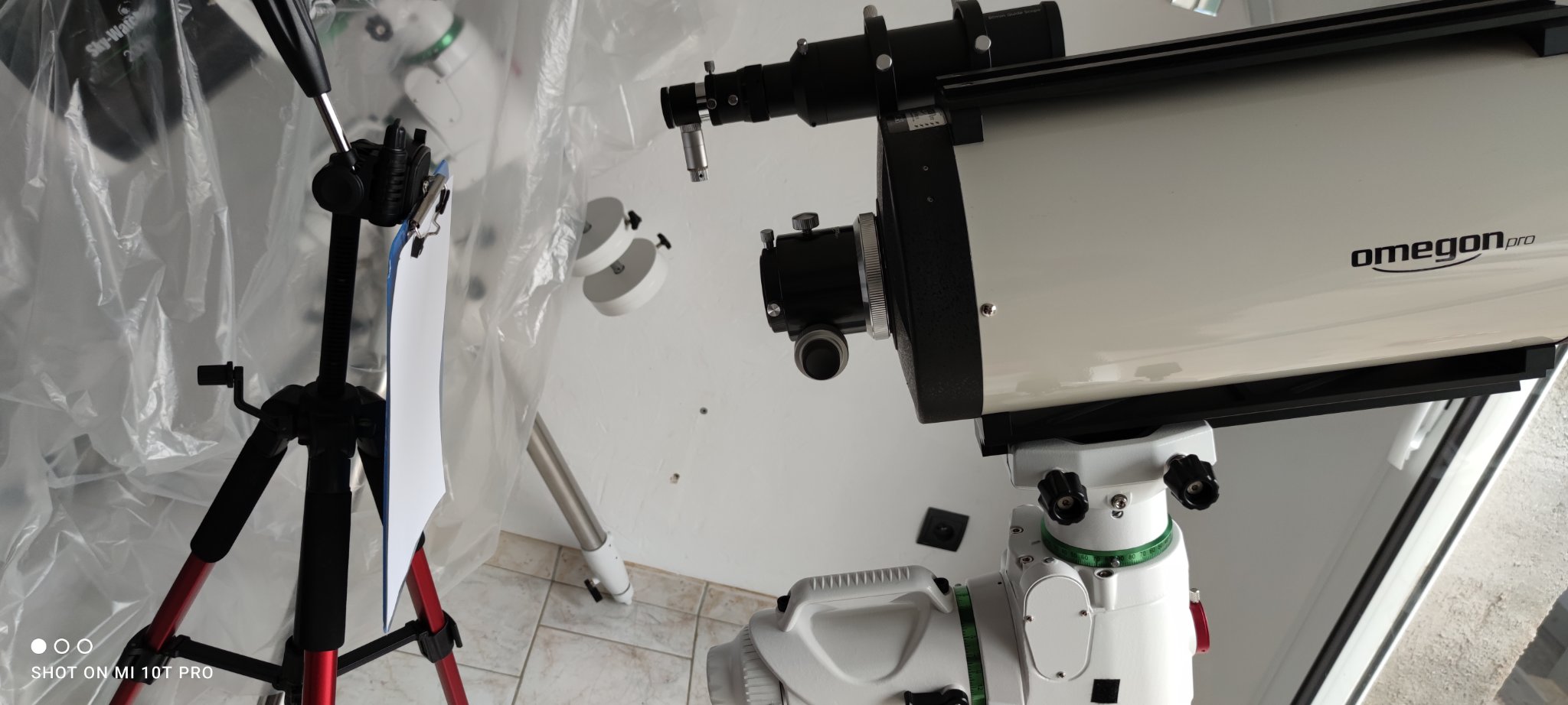

Il faudrait chercher le plan focal (image nette du sapin), porte-oculaire complètement rentré, en déplaçant une feuille de calque ou de papier, en partant de la sortie du PO

le réducteur de focal est placé en 2ème en partant du PO pour respecter les 85mm derrière sa lentille jusqu'au capteur, j'avais exactement 86,5mm , il y a une plage de tolérance suivant les specs de la CCD47
on peut le faire en plein jour?? moi j'attendais la lune pour le faire.
on est bien d'accord que pour chercher le plan focal je le fais sans aucune allonges entre le tube et le PO ??
DADA
Messages : 115
Inscription : 25 avr. 2021, 08:12
Localisation : Blois
Point focal RC 203/1624 et caméra asi 462mc
Message par DADA » 29 avr. 2021, 18:08
ni après le PO d'ailleurs
Messages : 11986
Message par pejive » 29 avr. 2021, 18:13
non pas d'allonge ni avant ni après, rien dans le PO; normalement on distingue assez facilement l'image des objets lointains.

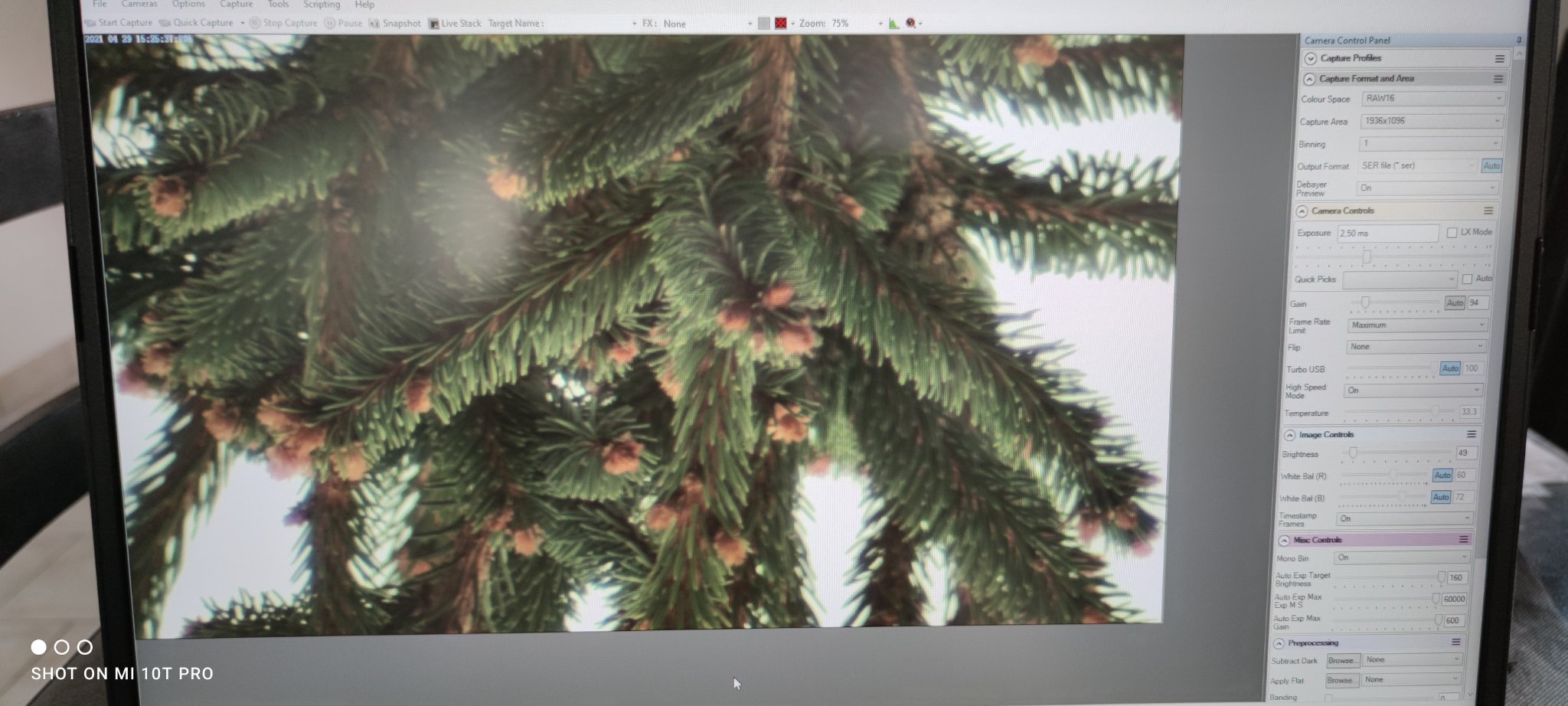

Message par DADA » 30 avr. 2021, 09:25
Bonjour à tous,
j'ai fait la recherche de mon point focal (toujours sur mon sapin adoré) et voici ce qui en résulte:
c'est la meilleure position (éloignement du scope) pour avoir l'image de mon sapin la plus nette possible, donc j'en conclue, avec étonnement quand même, que effectivement mon RC a son point focal assez loin, j'ai mesuré précisément entre le bout du PO et ma feuille où s'est formée l'image et tenez vous bien!!! j'ai 25,8 CM ...
Ce à quoi je pense avec un point focal aussi loin c'est que logiquement plus on met d'allonges et moins l'image sera lumineuse, dites moi si je me trompe ou pas ??
