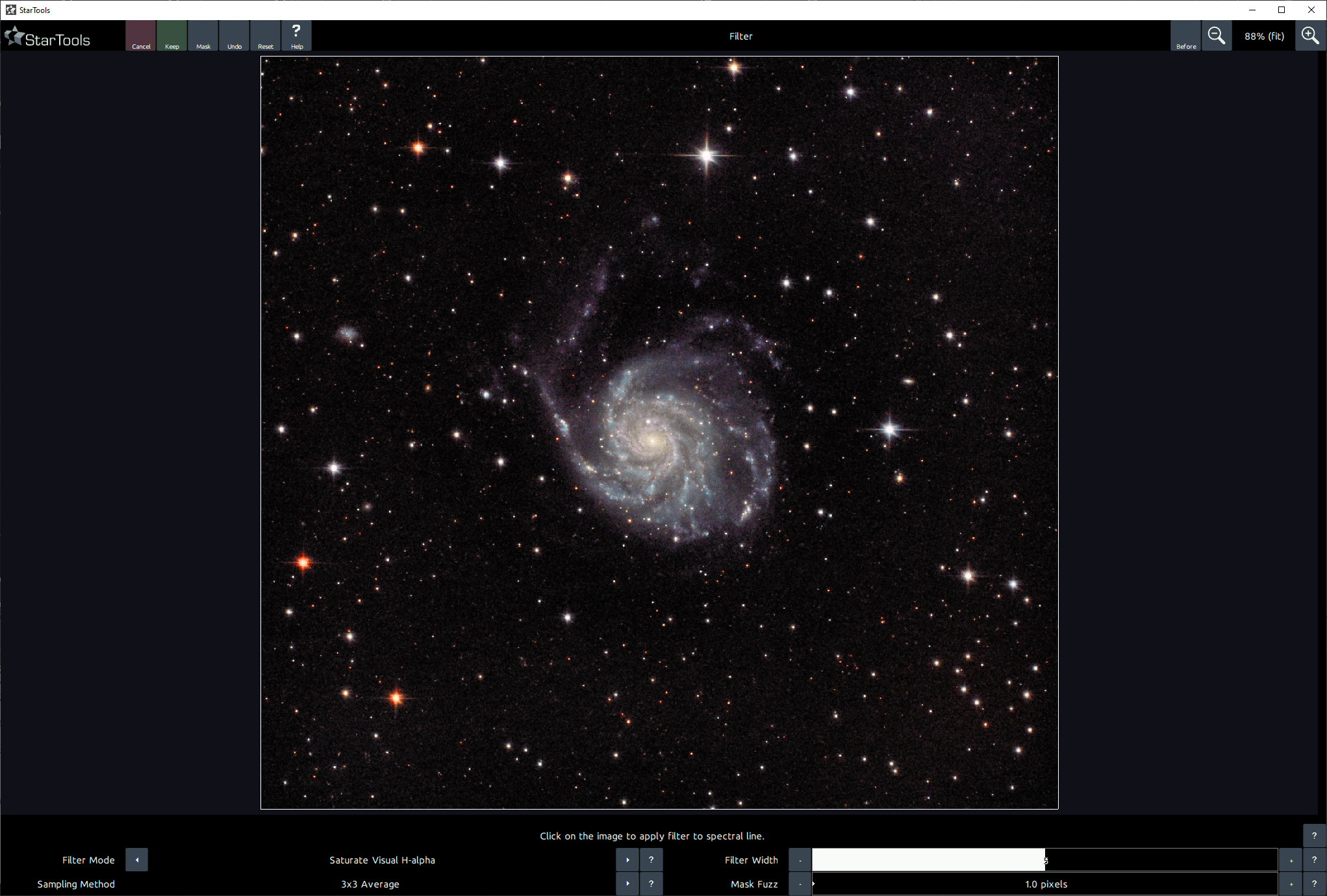

Message par Caprice » 02 mai 2021, 17:00
Merci @clouzot , je n'avais pas vu cette option :ave:
Par contre, je n'arrive pas à faire ressortir les zones avec.
M101 dans le module Filter après le passage de Color
Là je choisis "Saturate H-alpha", mais je ne sais pas vraiment où je dois cliquer. Ce qu'il me fait c'est de rendre l'image plus rouge :think:
Si je clique dans le fond de ciel, ça me donne ça
Si je clique plutôt dans le cœur de la galaxie, ça me donne ça
Et il se passe la même chose en bleu avec "Saturate Visual H-beta/O-III". Il me manque une astuce encore, un masque à faire peut-être ? :doh: :D

Message par clouzot » 02 mai 2021, 18:44
Caprice a écrit :
02 mai 2021, 17:00
Voilà le log complet Startools, du chargement à la sauvegarde, masques inclus.
Pour le rejouer, tu peux aller télecharger STReplay ici : https://forum.startools.org/viewtopic.php?p=9483#p9483
Il va te permettre de rejouer pas à pas ce log et vérifier comment sont faits les masques (qui ne sont pas une référence hein, j'ai fait comme ça venait).
M101.log
(45.8 Kio) Téléchargé 218 fois
Je pense que le principal c'est de ne pas hésiter à détruire la balance auto si elle n'est pas satisfaisante. De mémoire j'ai bien remonté les rouges et baissé les verts (malgré le cap green déjà à 100%). Tu peux regarder une image de référence avant (si possible pas une horreur sur saturée comme celle que j'ai zieutée avant :D ) pour savoir à quoi ressemble la galaxie.
