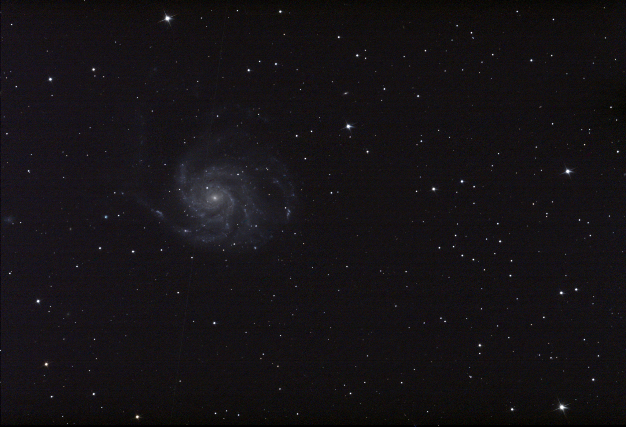

Après avoir effectué 2 ou 3 bricoles et refaire mes darks un ptit essaie rapide ce soir en mode bipbip... :closedeyes:
Sur M13 en 7min 16sec
Puis sur M101 en 10min 16sec
Avec un satellite bien evidement comme il se doit :closedeyes:

En tout cas on voit un peu moins de pixels chauds qu'avant :closedeyes:
(donc, je like)

L'échec de la soirée @clouzot c'est que j'ai toujours cette 5ème aigrette...
J'ai pourtant rebidouillé la bande chauffante autour de mon miroir primaire mais ça persiste toujours... :closedeyes:
Me connaissant je vais la virer... :ninja:

Voilà les 2 fulls sortie tout chaud en save as seen brut de décoffrage

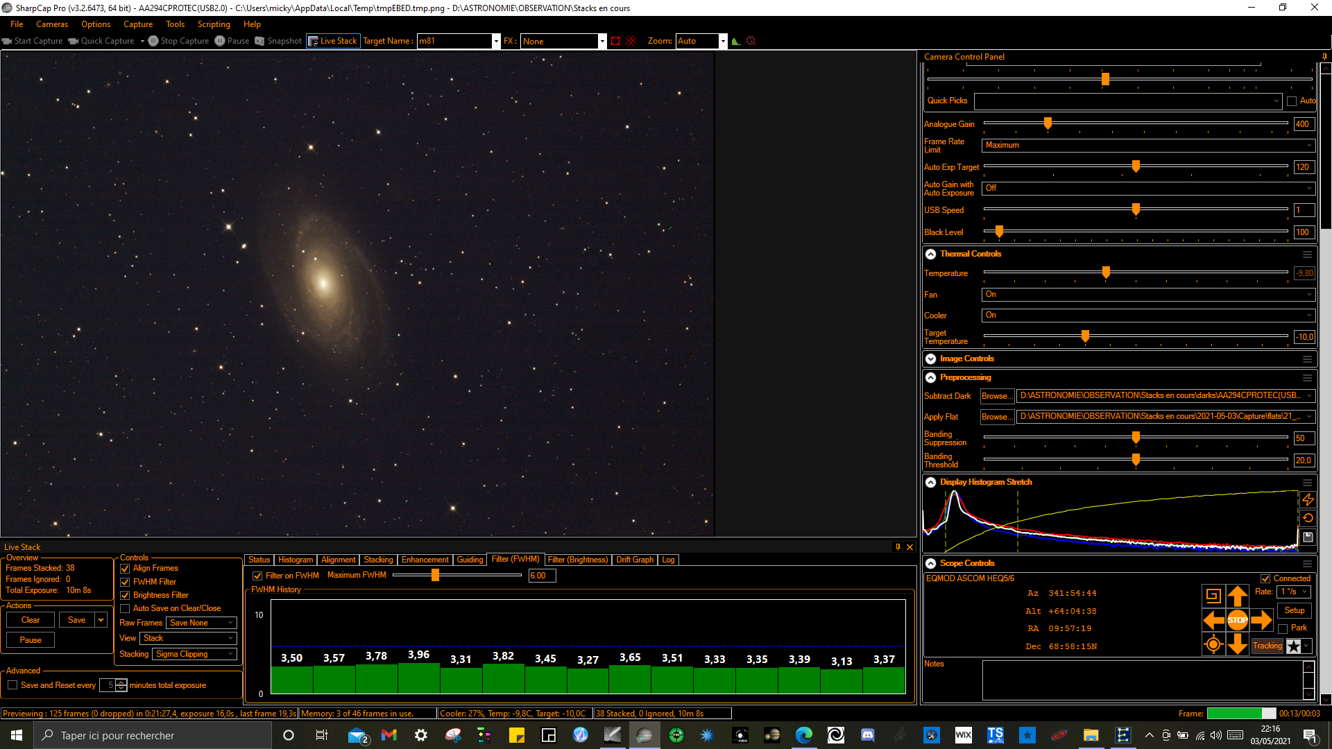

Bon j'ai "enfin" trouvé le coupable de ma 5ème aigrette! :ninja:
c'est quand même mieux comme ça.... :closedeyes:
M81 trankilou pour essaie "aigrettes" 10min 16sec

Messages : 11458
Message par Olivier-Fantasy » 03 mai 2021, 22:55
Je suis ahuri des images que tu attrapes en si peu de temps. C'est chouette d'avoir un bon ciel !! ;)
(et un gros puit à photons plein d'aigrettes originales ! :P )
mickyman23 a écrit : ↑
03 mai 2021, 22:19
Alors, c'était qui le coupable ?? Quel suspens !! :)
