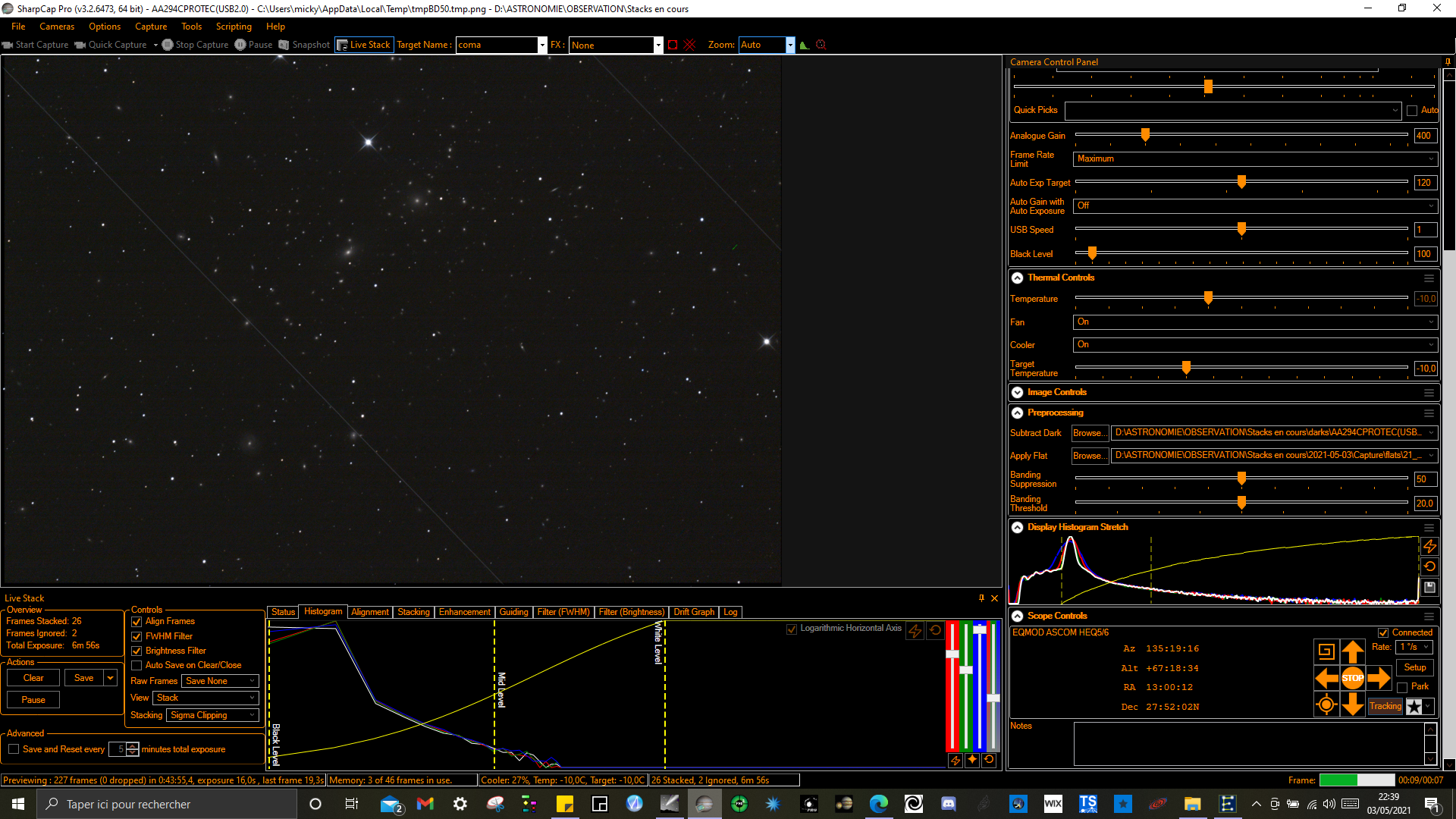

Après avoir effectué 2 ou 3 bricoles et refaire mes darks un ptit essaie rapide ce soir en mode bipbip...
Sur M13 en 7min 16sec Puis sur M101 en 10min 16sec
Avec un satellite bien evidement comme il se doit

L'échec de la soirée @clouzot c'est que j'ai toujours cette 5ème aigrette...
J'ai pourtant rebidouillé la bande chauffante autour de mon miroir primaire mais ça persiste toujours...
Me connaissant je vais la virer...

Voilà les 2 fulls sortie tout chaud en save as seen brut de décoffrage
- Messages : 16582
Oui c'est vrai et elle est même plus forte que d'hab j'ai l'impression. Vous êtes plusieurs à avoir ce phénomène d'aigrette-et-demi...

Apres investigation C'est apparu entre ma soirée d'observation du 20 février à celle du 20 mars....

Est-ce que cela peut-être dû à l'irisation par de la lumière réfléchi dans le PO?
Moi je me pose la question du PO (qui est argenté) et qui est entrant dans le tube quand l'on faire la MAP (voir les photos de Sebb916 sur la collimation du 130PDS).

Si l'aigrette est de même nature que les 4 normales il faudrait plutôt chercher du côté du miroir secondaire ?

Oui pierre c'est pour cette raison que j'ai repris au ptit oignon le passage de la filerie alimentant mon secondaire via l'araignée.
Affaire a suivre....

Bon j'ai "enfin" trouvé le coupable de ma 5ème aigrette!
c'est quand même mieux comme ça....
M81 trankilou pour essaie "aigrettes" 10min 16sec

Je suis ahuri des images que tu attrapes en si peu de temps. C'est chouette d'avoir un bon ciel !!
(et un gros puit à photons plein d'aigrettes originales !
Alors, c'était qui le coupable ?? Quel suspens !!
