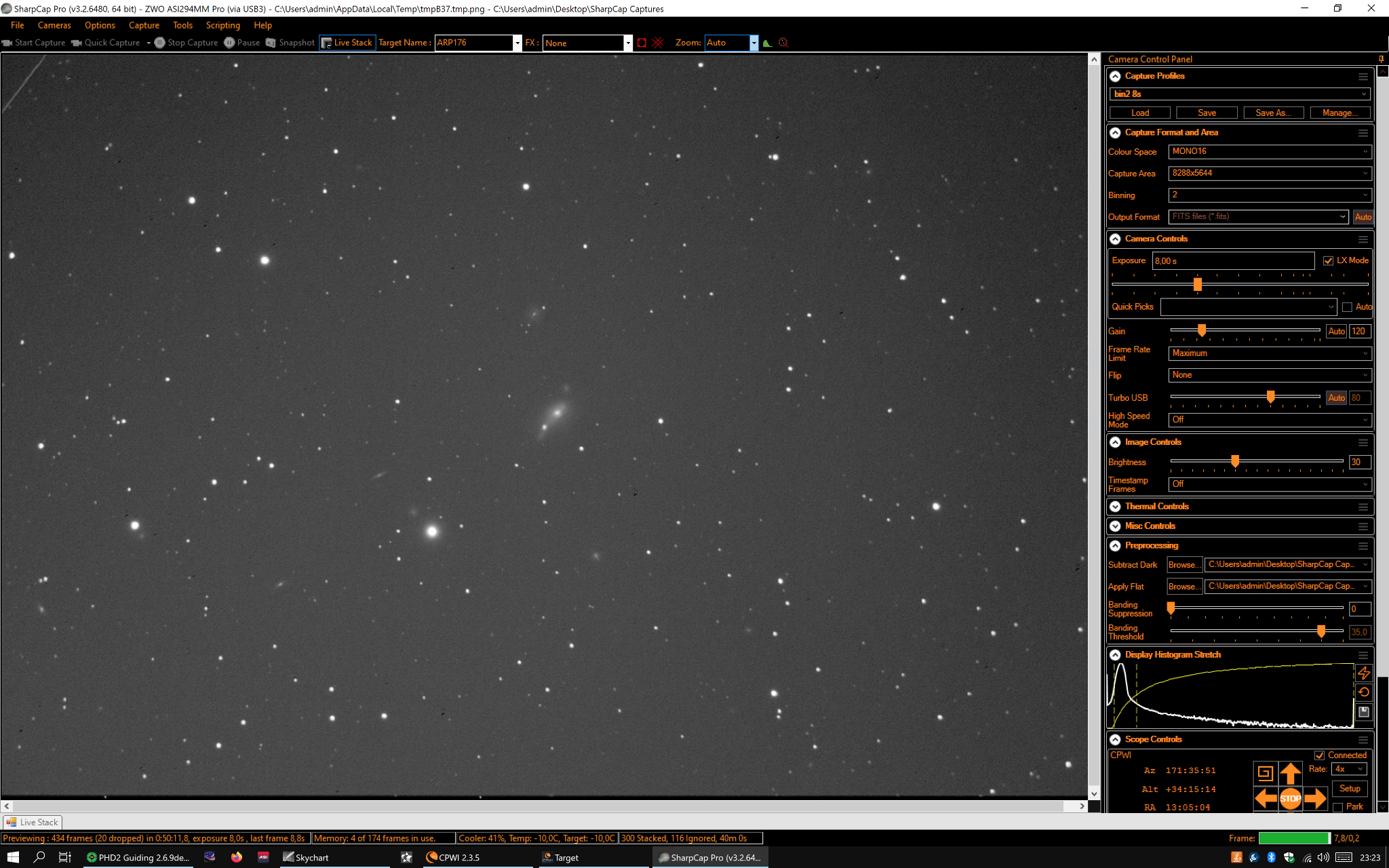

Mon unique cible du soir (voilà que je vire en mode AP, dites-moi), Arp 176.
J'en suis à 20 minutes et je ne vois pas grand chose. Ah si, un avion en haut à gauche passé dans les 5 premières frames du stack (forcément). Ce qui est cool avec la PL, c'est que ça ne change rien qu'il y ait pleine lune ou pas
EDIT après 40 minutes, on s'emm... s'ennuie sévèrement, je coupe le stack

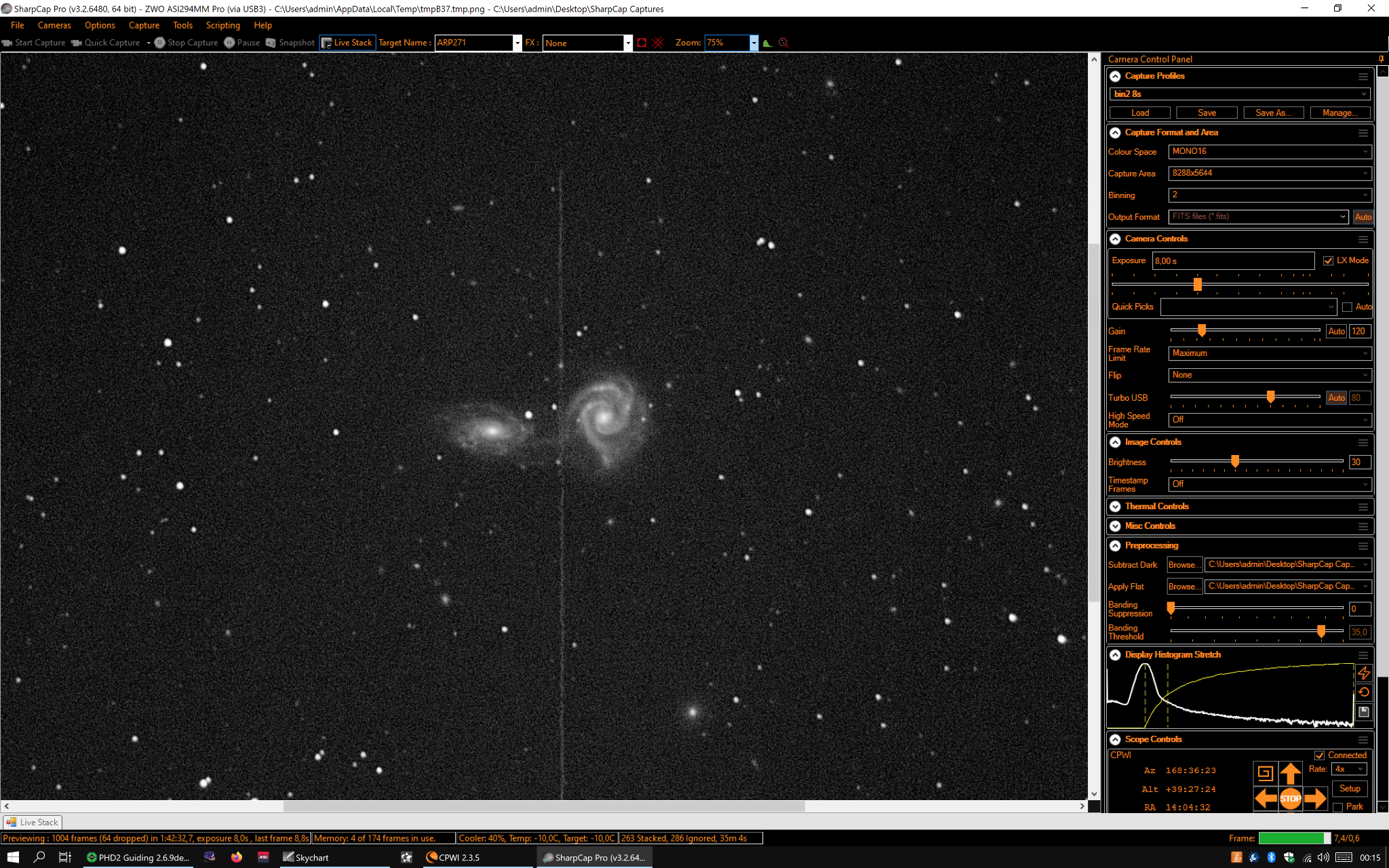

S'il y a une chose qu'on peut reconnaître à Elon Musk, c'est la précision de l'orbite de ses
de Starlink. (Arp 271 ici, poses de 8s)

Donc, Arp 271 après 35 minutes, poses de 8s. Je suis très content d'enfin voir le "pont" de matière entre ces deux belles spirales même si le satellite a un peu gâché la fête. Siril saura l'enlever si j'ai le courage de tout restacker...

Il ne pouvait pas mieux viser. Pas eu le temps de mettre en pause, il était trop rapide !

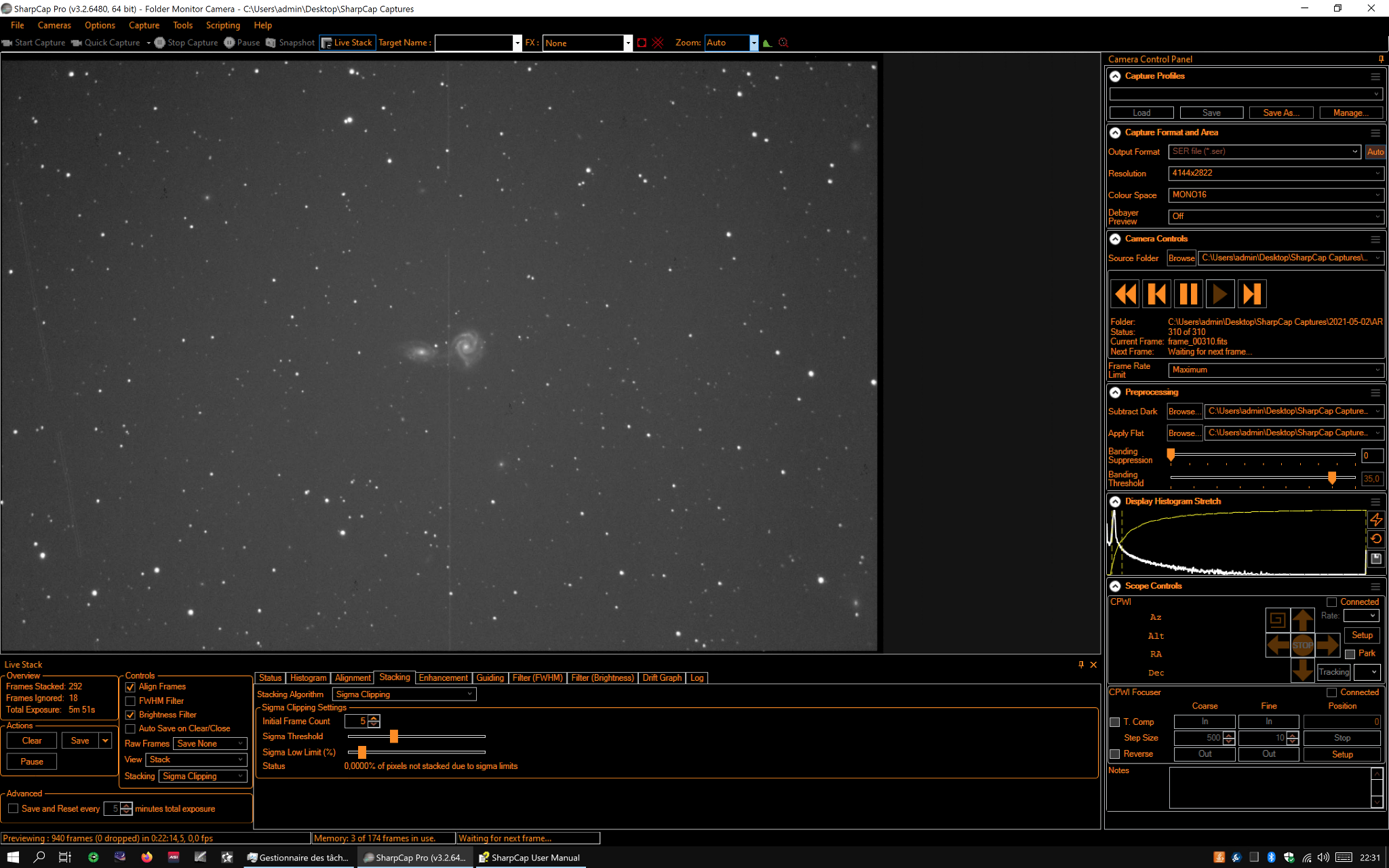

Depuis mon balcon

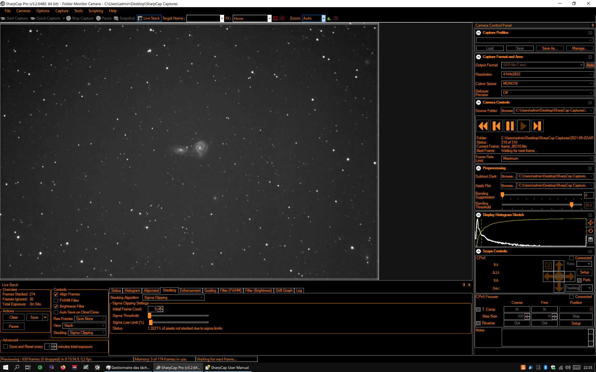

Voici le labo du soir avec des tests sur la réjection sigma de Sharcap-qui-fait-rien-qu'à-nous-laisser-les-satellites.
En fait, on peut bel et bien trouver un réglage où le sat disparaît peu à peu.

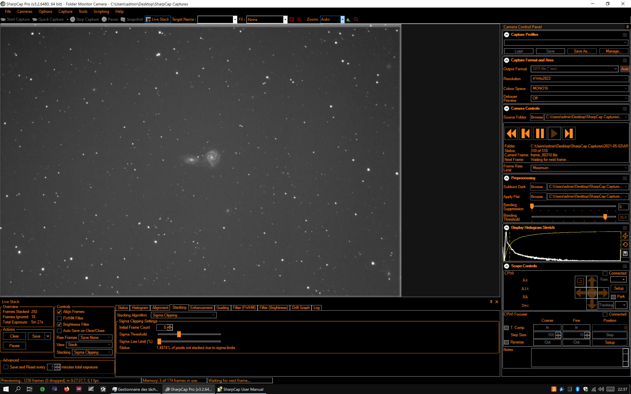

Pour mémoire, voilà un rejeu du stack d'hier soir avec les réglages de réjection par défaut. On voit bien les deux traces (le satellite qui perce Arp271 de part en part, et l'autre à gauche). Je crois que je comprends désormais 2-3 trucs sur le pourquoi des échecs à rejeter ces rails de satellites dans SC.
Le principe de la réjection Sigma, c'est de n'empiler que les pixels qui sont plus ou moins semblables aux précédents. Si un pixel devient tout d'un coup brillant alors qu'il était uniformément sombre sur les X images précédentes, l'algorithme peut le détecter et donc le rejeter. Tout dépend donc de deux trucs :
1- "en temps normal, sans satellite donc, la luminosité de la capture ne varie pas beaucoup d'une image unitaire à l'autre".
2- "l'algorithme est bien réglé et sait à partir de quelle différence (déviation) il faut rejeter."
Or, en tout cas dans mes conditions d'observation habituelles, les deux points ci-dessus ne sont pas forcément vrais :
1- la luminosité peut varier d'une image à l'autre :

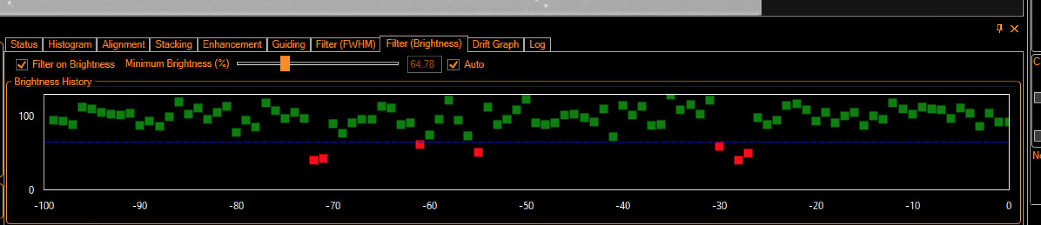

passage de nuage fins comme hier (pas trop épais, sinon le Brightness Filter les vire de toute façon), le fameux panneau 4x3 à LEDs que ma municipalité a eu l'excellente idée d'installer et de laisser allumé à pulser des pubs que personne ne voit toute la nuit...

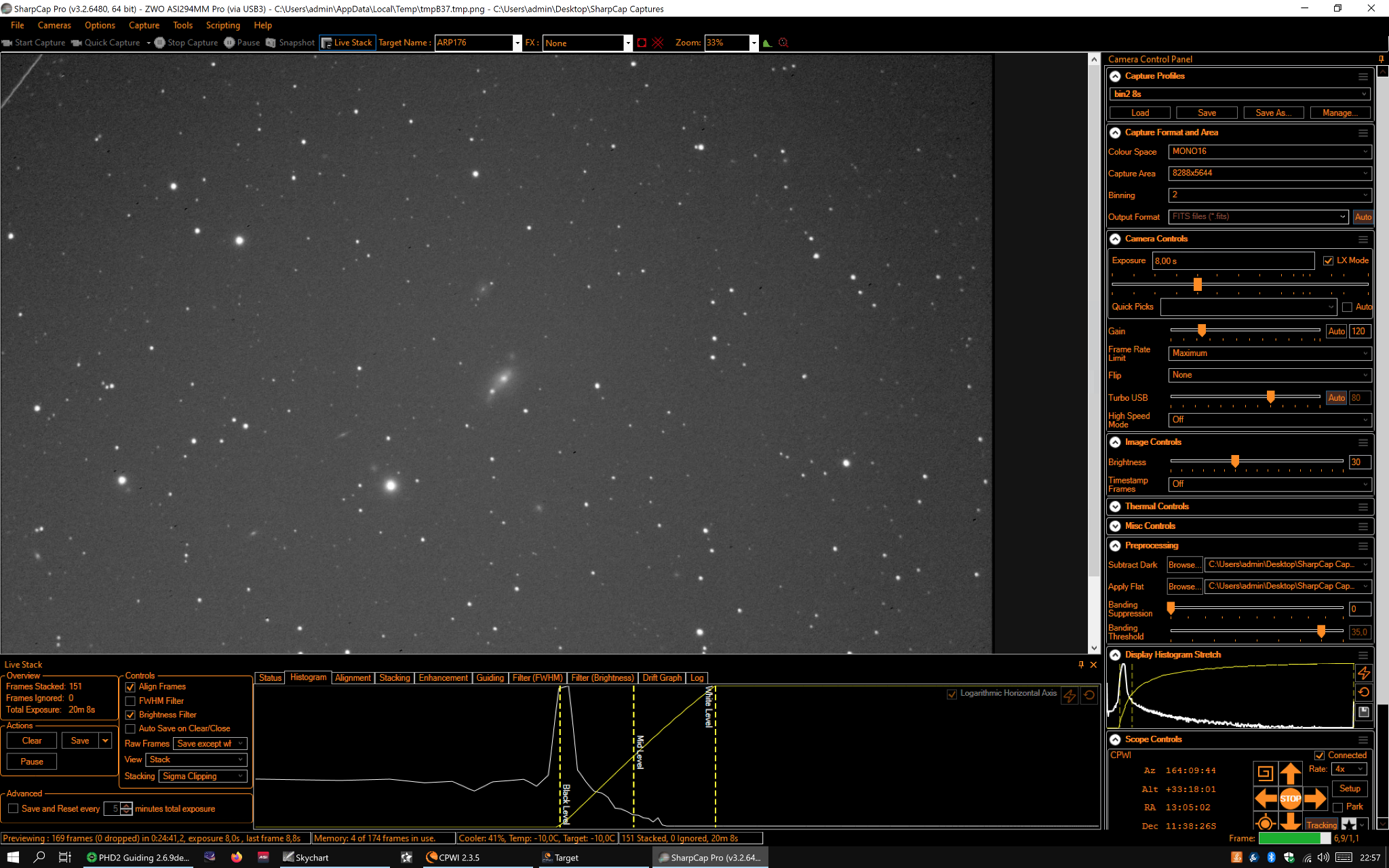

Voilà par exemple des passages nuageux en cours de stack Le Brightness Filter a bien rejeté certaines frames, mais il en a gardé qui sont nettement moins brillantes que la plupart. Dans ce cas, j'ai vu le log de Sharpcap bondir en m'informant que plusieurs dizaines de pourcents de pixels n'étaient pas stackés. Ca fait une bonne partie de l'image.
2- les réglages de Sir Robin sont faits par quelqu'un qui est un imageur, à la base, pas un stackeur.
Il ne va pas hésiter à poser long, dans de bonnes conditions techniques. Il aura un bon signal, bien présent, et relativement constant dans la durée, sans trop de bruit aléatoire. Chez nous autres VA-tistes, qui posons court, le bruit va énormément varier d'une frame à l'autre, comme on le voit sur ma capture de la courbe de luminosité. Comme l'algo calcule d'abord ce qui constitue une variation "légitime" du pixel avant de commencer à rejeter éventuellement les suivants, il part forcément du principe que comme ça varie entre chaque frame, le satellite est légitime, et donc il le garde.
Il faut donc trouver un moyen de forcer Sharpcap à comprendre ce qu'on souhaite réellement.
Dans ce but, à mon avis, les deux réglages par défaut (je néglige le Initial Frame) sont trop hauts, voire beaucoup trop haut pour l'un.

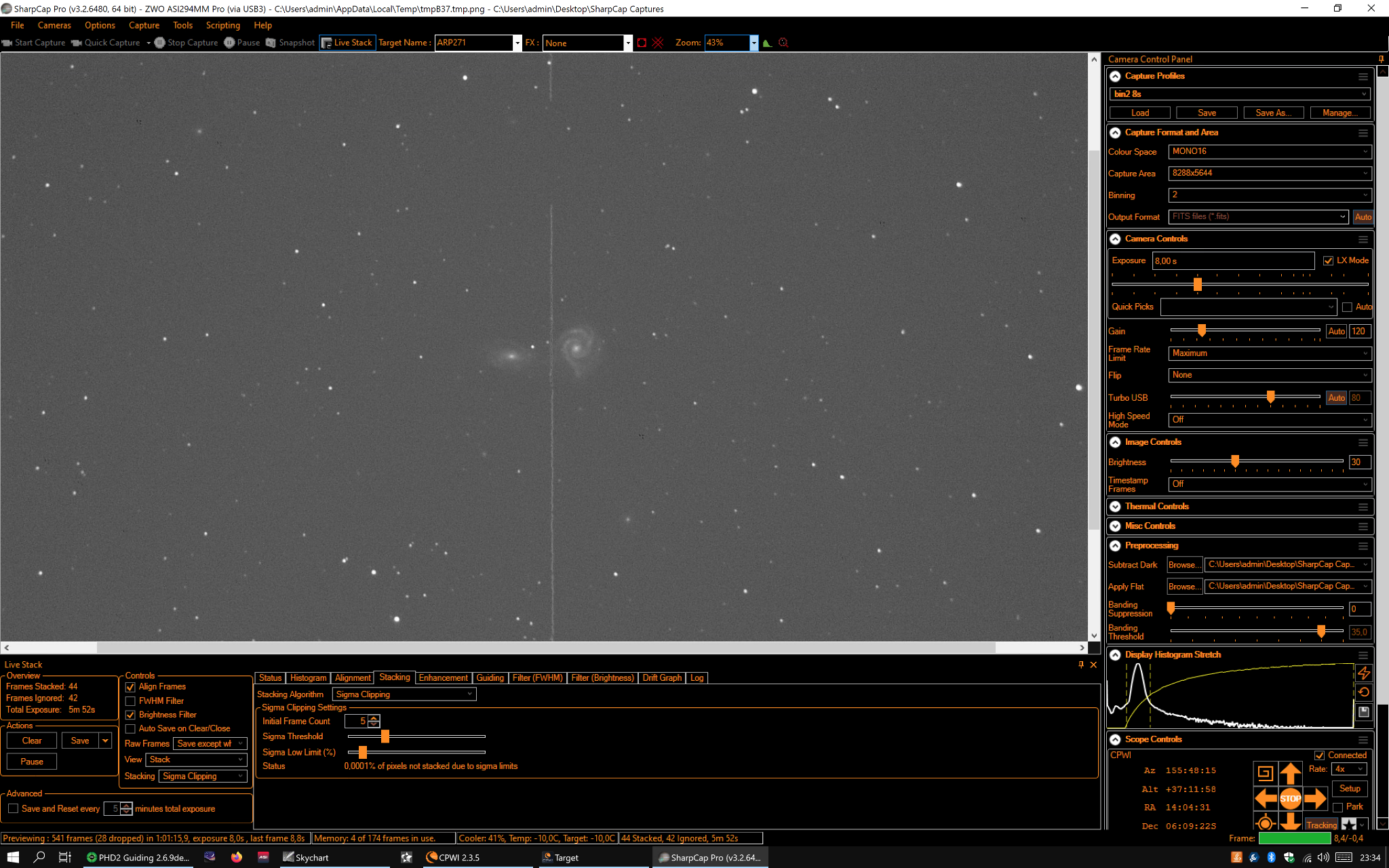

Le premier, Sigma Threshold, dit de combien un pixel peut dévier par rapport aux précédents avant d'être rejeté. Chez moi, il était à 3.5 et je crois que Robin conseille de le laisser entre 3 et 4. On peut probablement le baisser un peu, tout en regardant pendant les 10-15 premières frames combien de pixels sont rejetés. Si on ne monte pas au-dessus de 0.1 ou 0.2%, on doit être bon.
Le second, Sigma Low Limit, est vraiment vicieux, car il va parfois empêcher le premier de faire son taf. De ce que je comprends de la doc, il force le calcul de déviation à être toujours au-dessus d'une certaine valeur. L'effet secondaire, c'est qu'un pixel pourtant parfaitement constant sera perçu comme ayant varié sensiblement par Sharpcap. Sharpcap voit donc des images où TOUS les pixels varient d'une frame à l'autre, ça l'"habitue" donc à avoir des variations fortes. Autant dire que quand un satellite se pointe, SC n'y voit que du feu et le stacke sans sourciller.
A mon avis, c'est ce réglage qu'il faut absolument modifier en premier lieu. Si on le met tout en bas, SC va se comporter "plus ou moins" comme Siril (dans Siril c'est plus sioux que ça) et le réglage de Sigma Threshold fera réellement son taf. Par contre, corollaire, plus on pose long (donc plus le signal est propre et le bruit bas), plus il va falloir le remonter pour éviter des rejets de pixels parfaitement légitimes.
Voilà donc en application ma petite analyse faite sur un coin de table
Le stack complet, mais avec les deux réglages beaucoup plus restrictifs dans l'onglet Stacking. C'est mieux, hein ? Même chose, mais j'ai uniquement baissé le dernier paramètre (Sigma Low Limit). Il reste peut-être un peu de sat, mais c'est pas mal non plus, non ? Mais attention, il ne suffit pas de dire qu'on met ce paramètre au minimum et qu'on n'y touche plus. Il faut aussi bien régler le premier pour ne pas trop rejeter de pixels, sinon on va finir avec 1h d'empilement mais des pixels qui auront en fait été empilés sur bien moins que ça.
