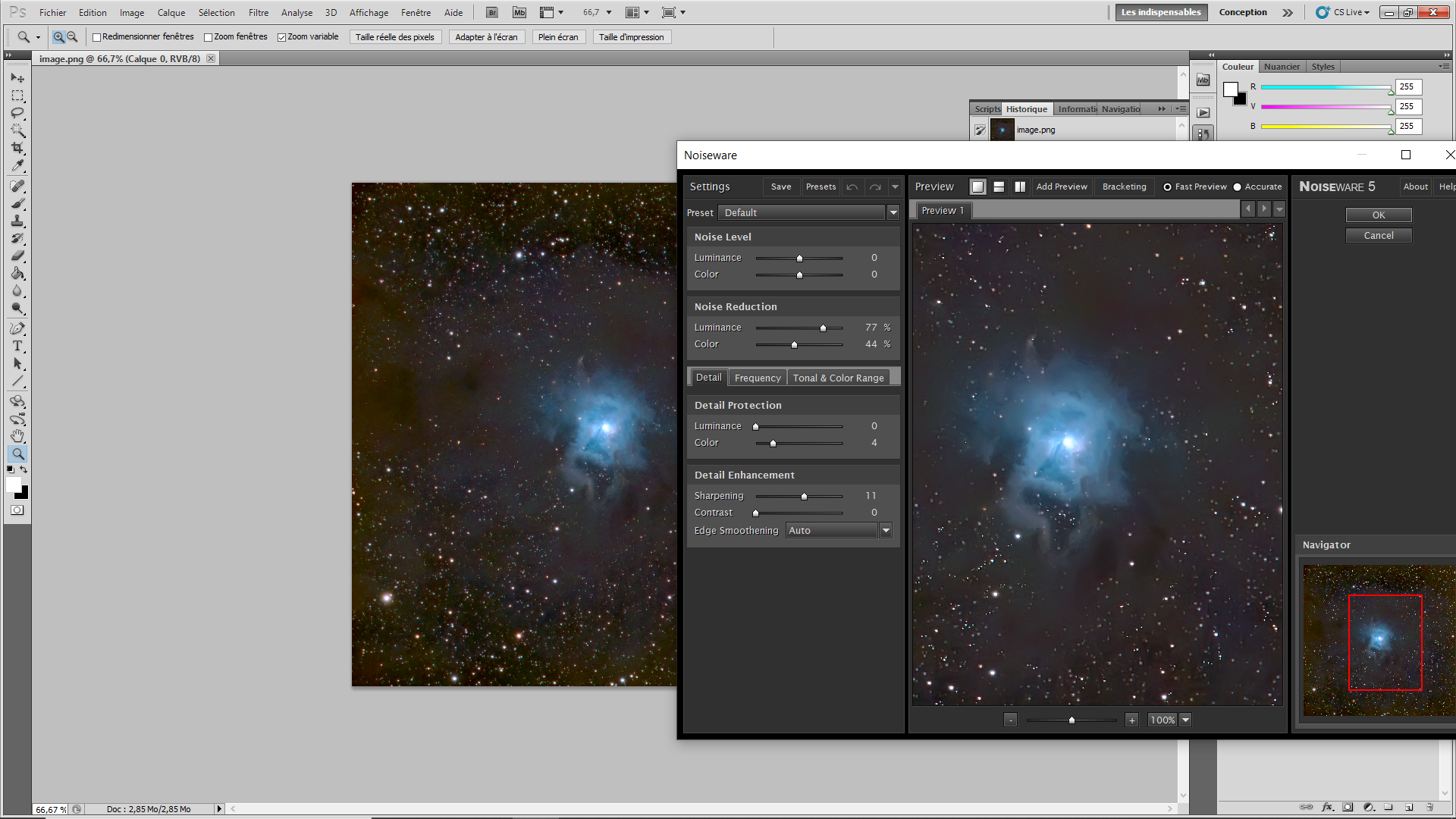

Sur photoshop, il y a un plugin "noseware de chez imagenomic" qui fait des merveilles pour débruiter une image en toute fin de traitement. Le plugin est payant et en regardant comment l'installer sur Youtube, on trouve des choses ...

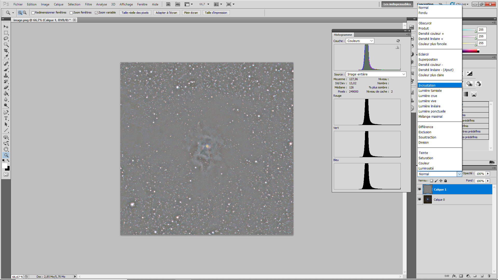

Et pour le coeur, peut être un poil moins de sharpen. Sur photoshop, il y a une manip connue mais qui rend bien, c'est de dupliquer le calque (crtl alt N pour un nouveau calque, crtl alt maj E pour dupliquer l'image)
Sur cette image, tu appliques un filtre passe haut (filtre divers passe haut), un rayon entre 8 et 15 pixel selon l'image et ton gout. Et ensuite dans la partie calque, tu fais incrustation
Tu met ensuite un calque de reglage et ctrl I pour avoir le calque tout noir (ton filtre incrusté n'a aucun effet.
Et ensuite tu selectionne le calque de reglage, le pinceau couleur blanc, opacité 30%, flux 30%, et tu rehausses les zone lumineuses à la main

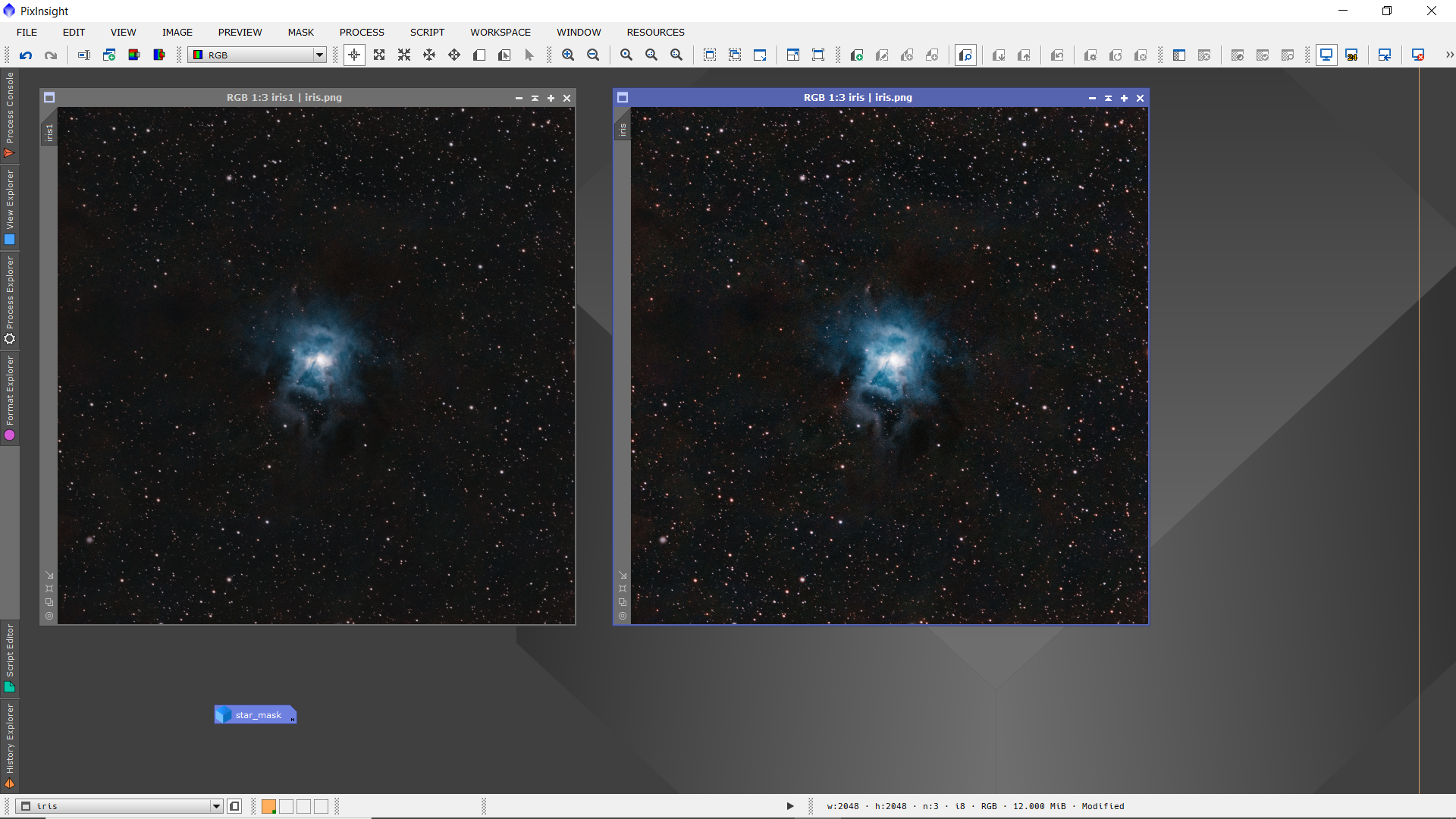

Sur pixinsight, j'ai tenté de modifier également l'histogramme
L'export de l'image a un peu "bouffé" les lumières sombres et donc c'est difficile de les récupérer. Mais sur l'image avec pixinsight, on voit qu'il y a les nuages.
Je pense que tu peux faire monter l'ensemble pour gagner de ce coté à partir de l'image d'origine.
Et à la fin, une saturation des couleurs pour les étoiles en créant un masque qui sélectionne que les étoiles. A gauche avant la saturation, à droite après
Les étoiles sont un peu plus colorées, et le nuage également
