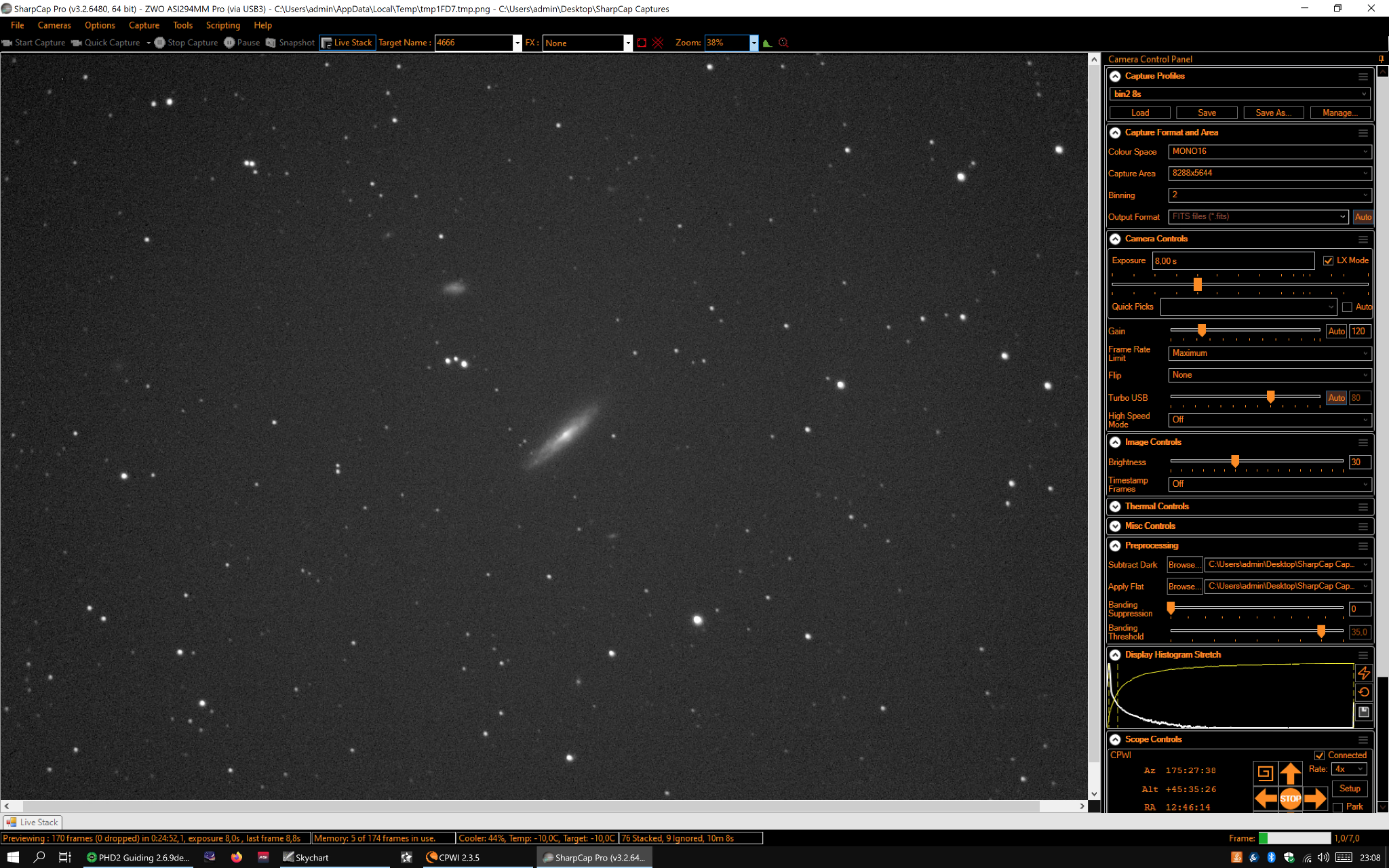

Message par clouzot » 05 mai 2021, 23:08
Ca passe encore alors je continue avec NGC 4666 et quelques guest stars, 10 minutes en tout

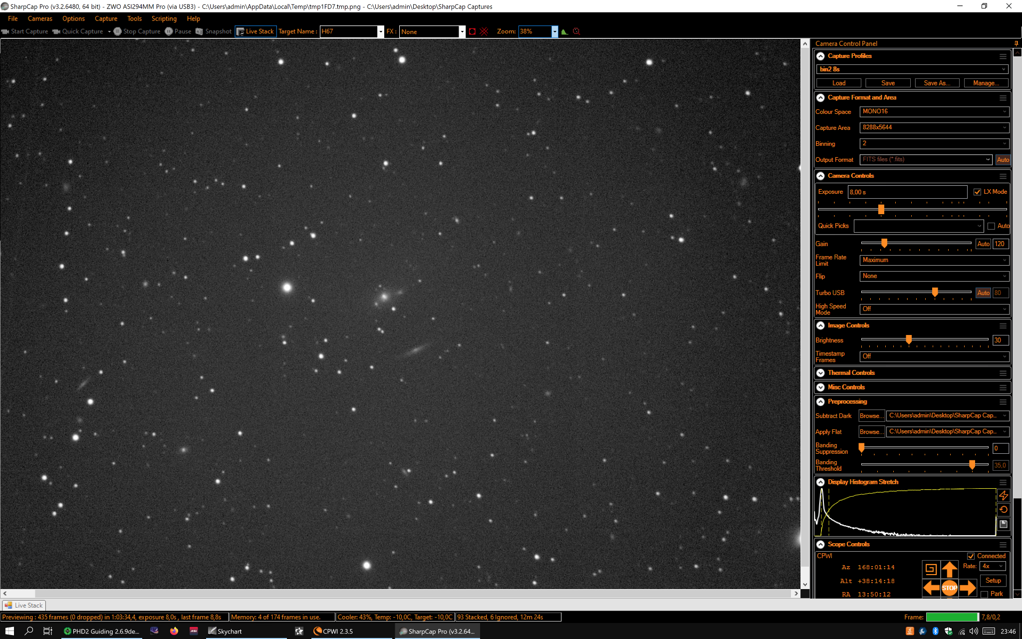

Message par clouzot » 05 mai 2021, 23:48
Et un autre groupe compact Hickson, n°67 cette fois.
La "grosse" (façon de parler) elliptique NGC 5306 est entourée de deux petites galaxies satellites, et un peu plus loin se trouve une spirale vue par la tranche, PGC 49017. Magnitudes entre 13.5 et 16.
12min24s
