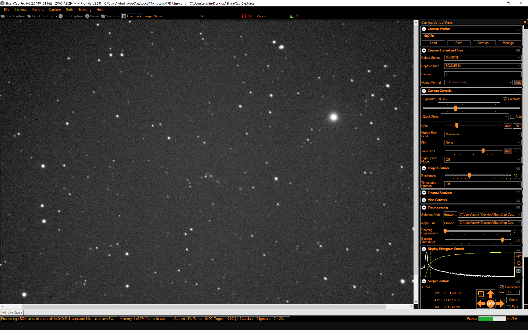

Un truc expérimental (mais déjà expérimenté sans succès), l'EvoGuide50 avec une Barlow x2 et avec les nuages.
Il doit y avoir un truc que j'ai pas saisi avec les Barlow car celle-ci me donne 627,70mm de focale à l'astrométrie (je rappelle qu'on part d'une focale de 242mm à la base) ce qui est vraiment beaucoup trop (ça donne un F/D de 13, digne d'un Mak)
Si quelqu'un sait comment je peux réduire le grossissement ? La caméra est montée directement dans la Barlow, comme on ferait avec un oculaire, mais j'ai un peu de marge pour rapprocher ou écarter s'il faut.
(ah oui, sinon, c'est M5, pile en face du balcon à cette heure-ci, avec la 183MC sans filtres et avec des darks faits pour 31°C alors qu'il fait 12°, sur une AZ-GTi, poses de 8s, 6 minutes au total).
