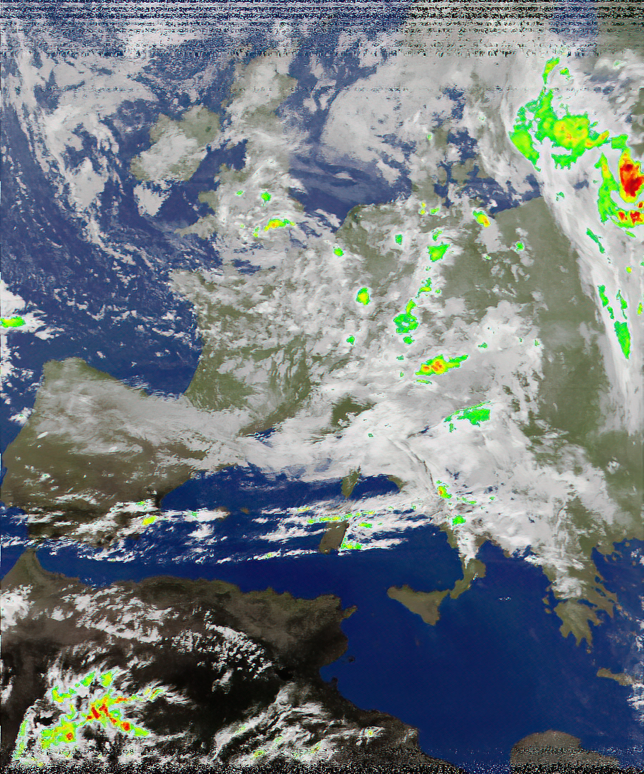

NOAA18 de 22:51 L'image IR peut être trompeuse sur les nuages d'altitude

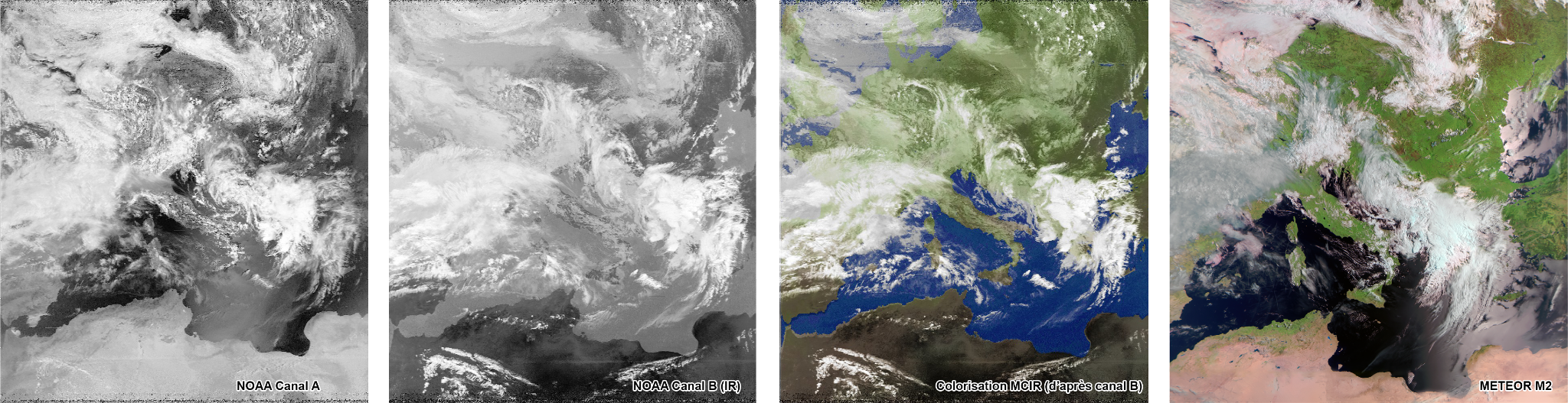

Il n'apparaissent pas ? Il me semblait qu'on les voyait quand même en IR (température du sommet des nuages, non ?)

C'est surtout la colorisation MCIR qui est trompeuse je pense mais @pejive pourra mieux répondre.
J'ai fait un comparatif de jour avec Canal A Cam monochrome, canal B IR, MCIR d'après IR et enfin Meteor M2 en presque RVB à pas loin de la même heure

Le plus fiable ce sont les images en noir et blanc canal A ou canal B, ou les colorisations MSA, HVC

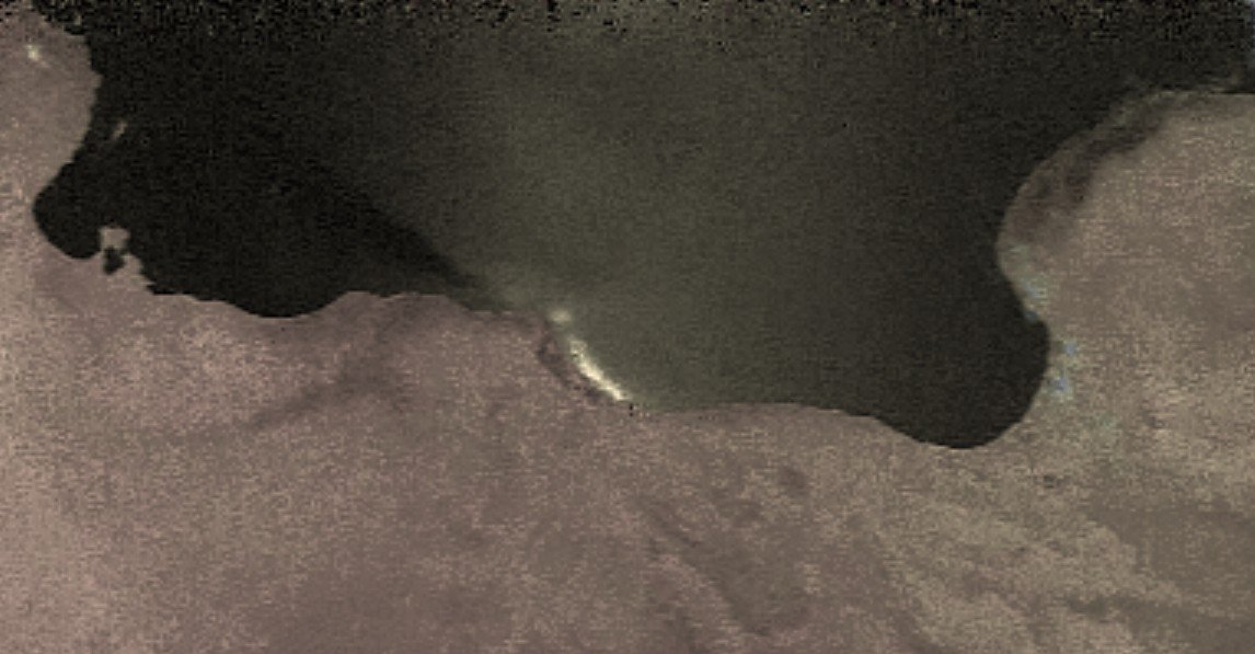

noaa18 de 11h en hvct je confirme: ciel gris
Reflet du Soleil sur la Méditerranée en face de Syrte

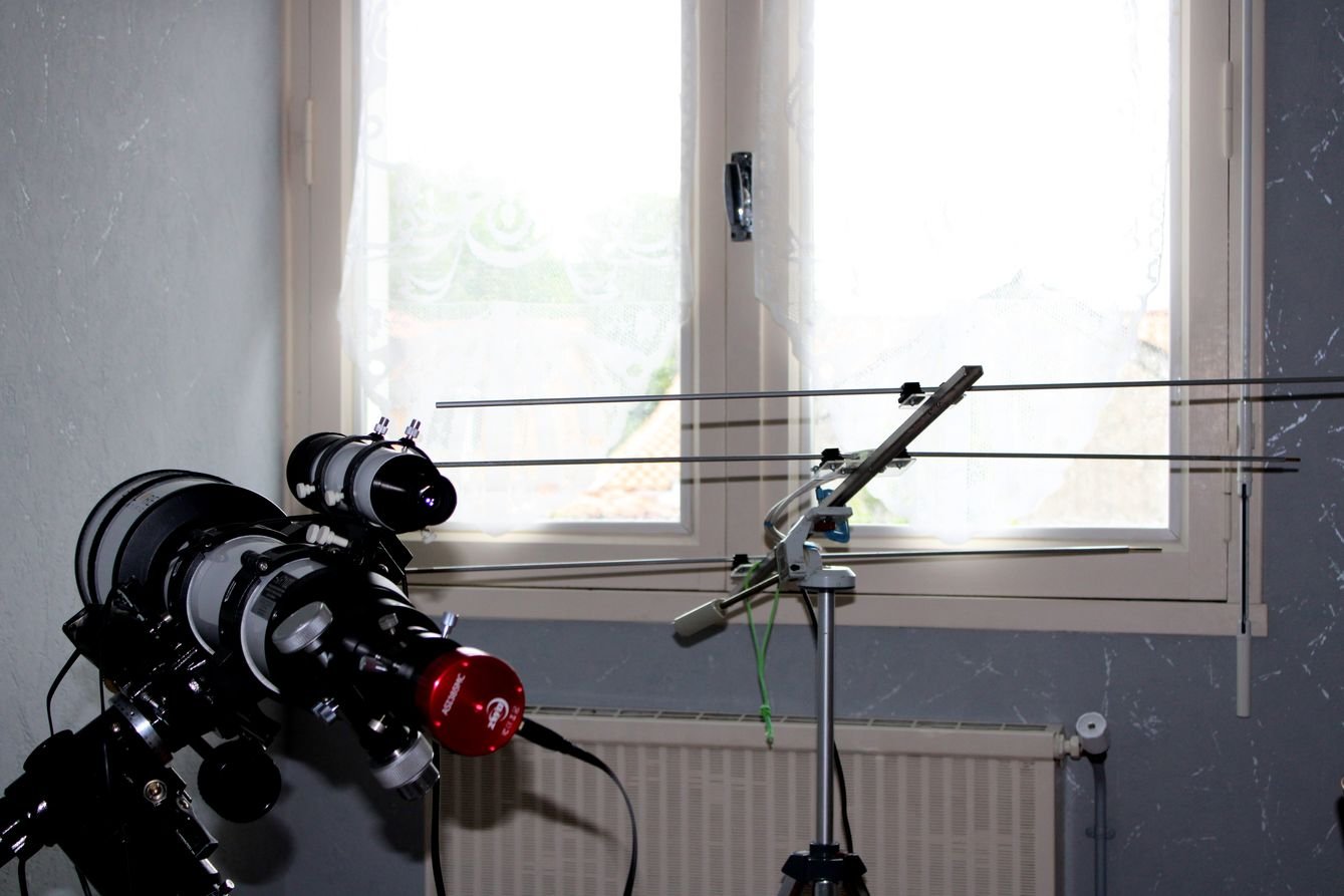

hier soir je n'ai pas vu une étoile
noaa19 du matin avec antenne positionnée plus haut en face d'une autre fenêtre; pas mieux que la position habituelle

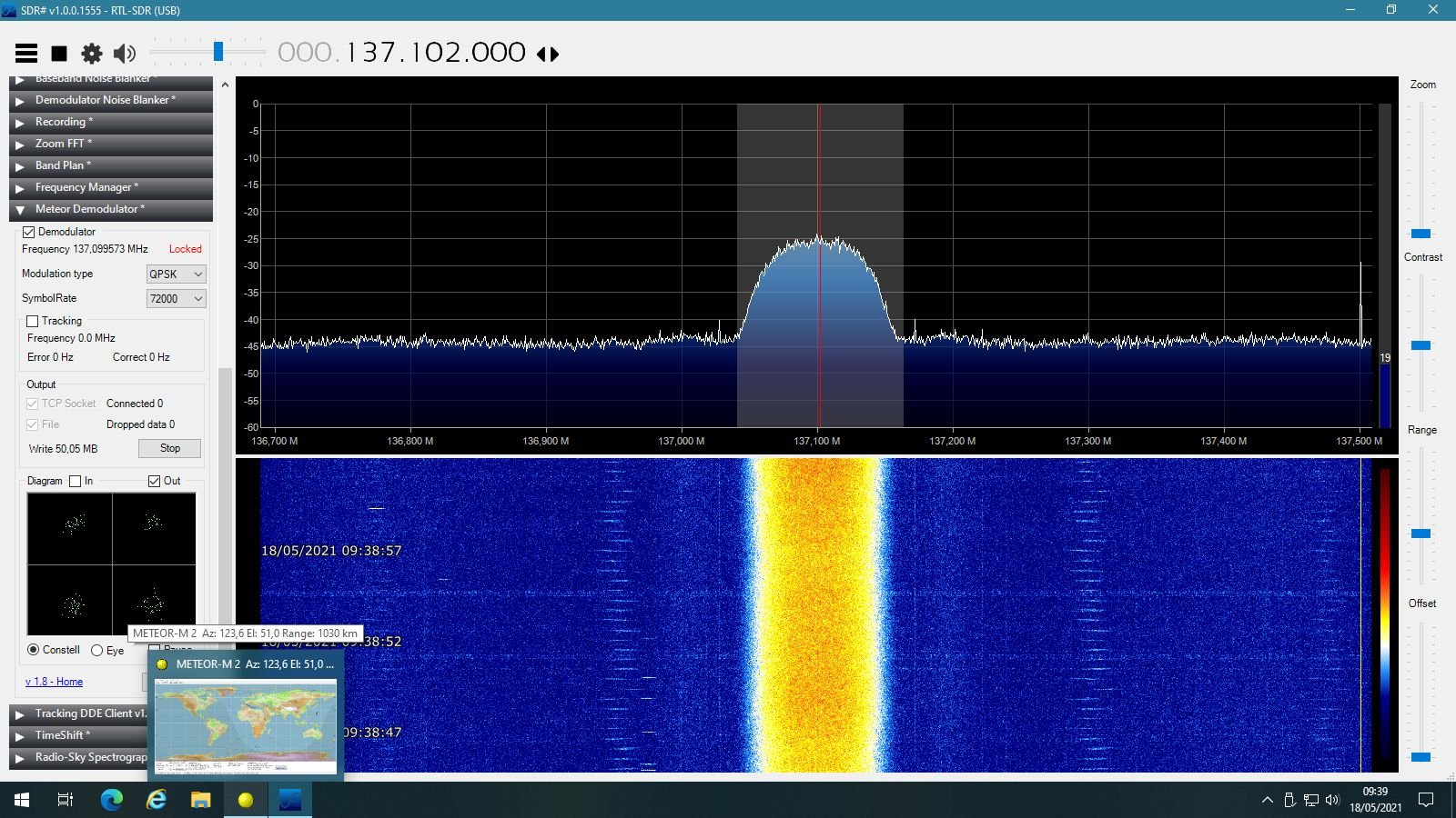

Petit espoir sur les Alpes et le quart Sud-Est avec Meteor de 9:32

J'ai le même Meteor de 09h40, très haut, suivi loin sur l'Afrique
Juste après: noaa19 bien reçu à travers les murs! Gros avantage des ondes radio par rapport à la lumière

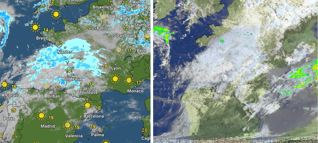

A 9h30 avec l’application « météo radar », pour comparer. Quelques fois cette application donne des trucs un peu à côté de la plaque....

Images à la mi-journée par NOAA18 de 12:27
@Tiyann, pas trop déconnant sur ce coup

Oui pour le coup c’est clair
Bien pratique cette application en complément d’autre source d’info ça fait une bonne moyenne
