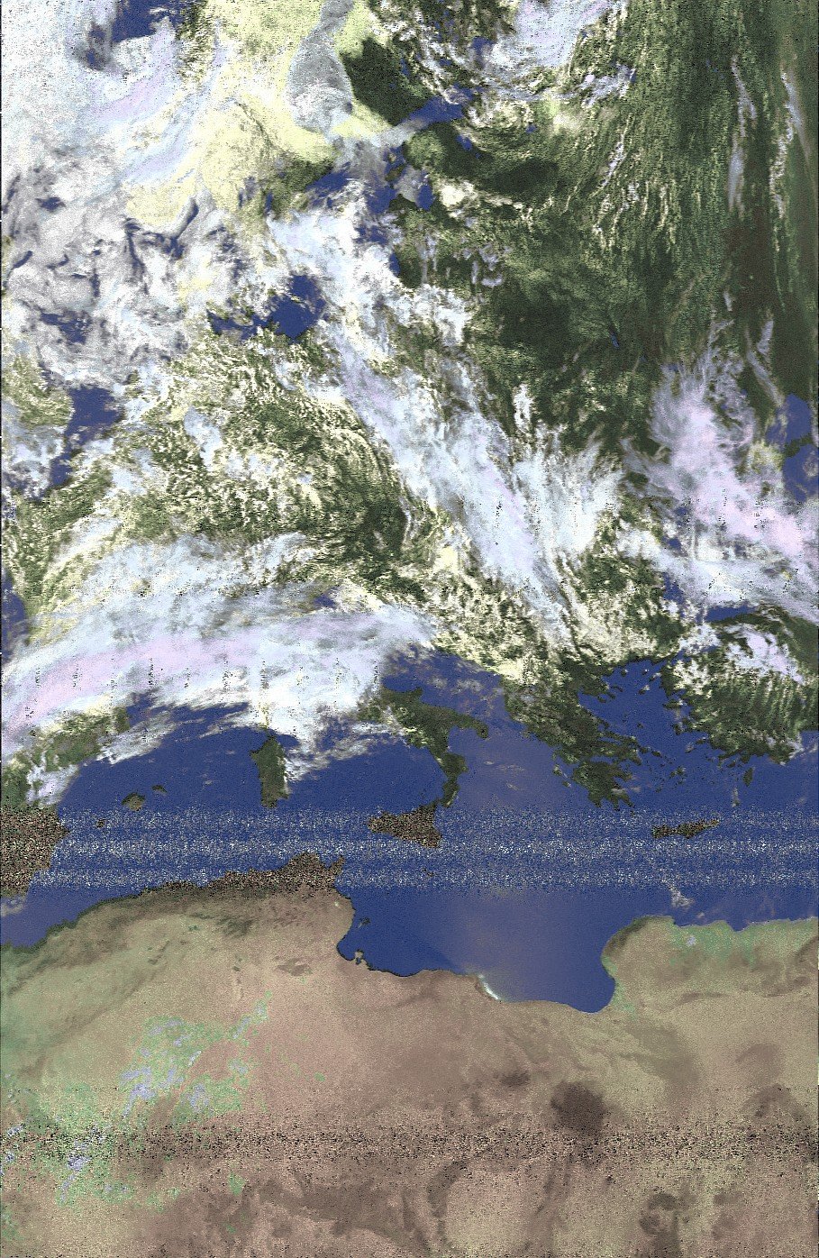

noaa18 de 11h en hvct je confirme: ciel gris :(
Reflet du Soleil sur la Méditerranée en face de Syrte

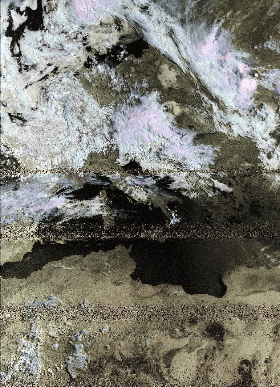

noaa19 du matin avec antenne positionnée plus haut en face d'une autre fenêtre; pas mieux que la position habituelle

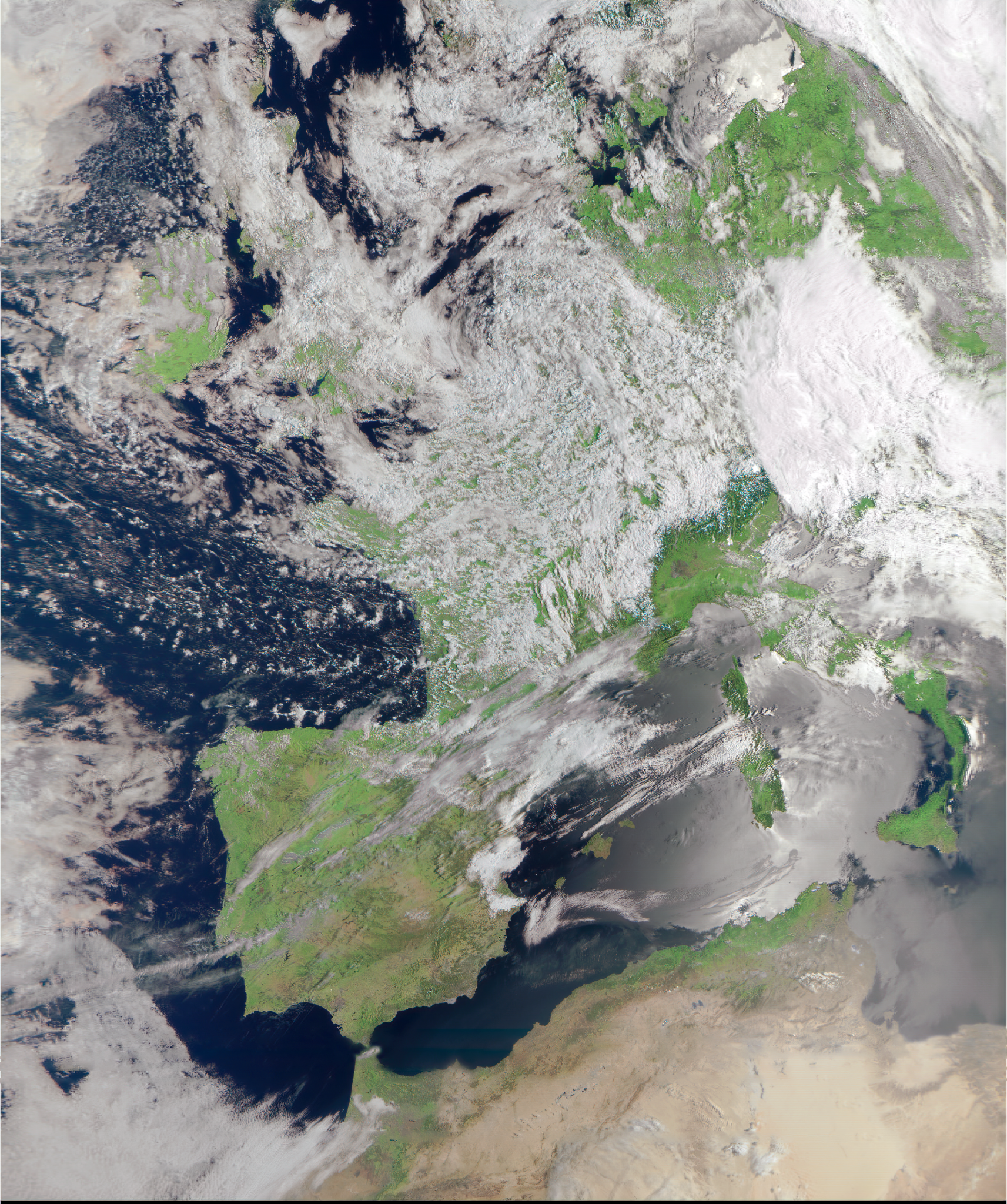

Meteor de 9:52

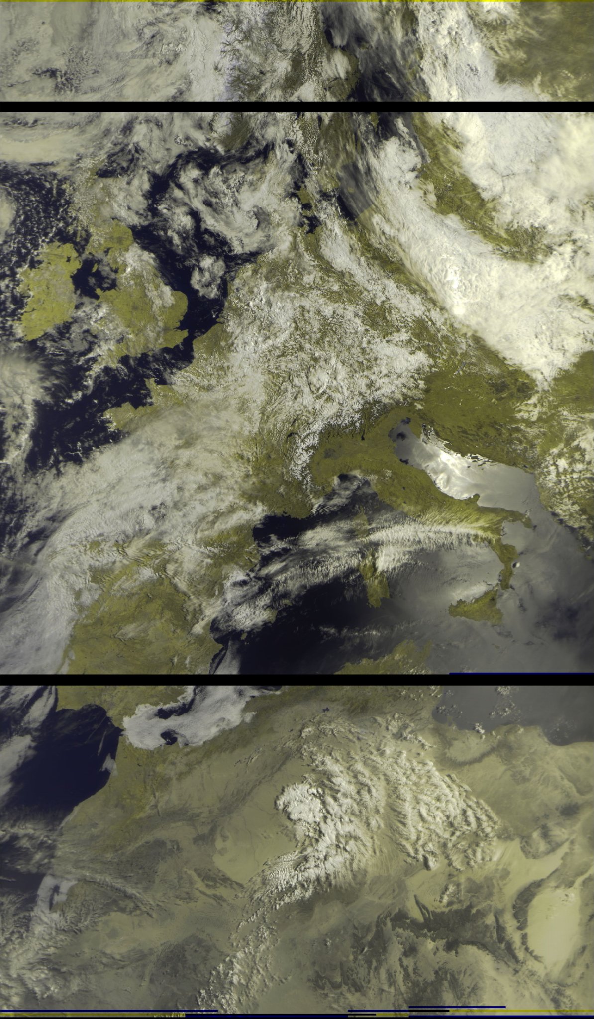

Images à la mi-journée par NOAA18 de 12:27
@Tiyann, pas trop déconnant sur ce coup ;)
