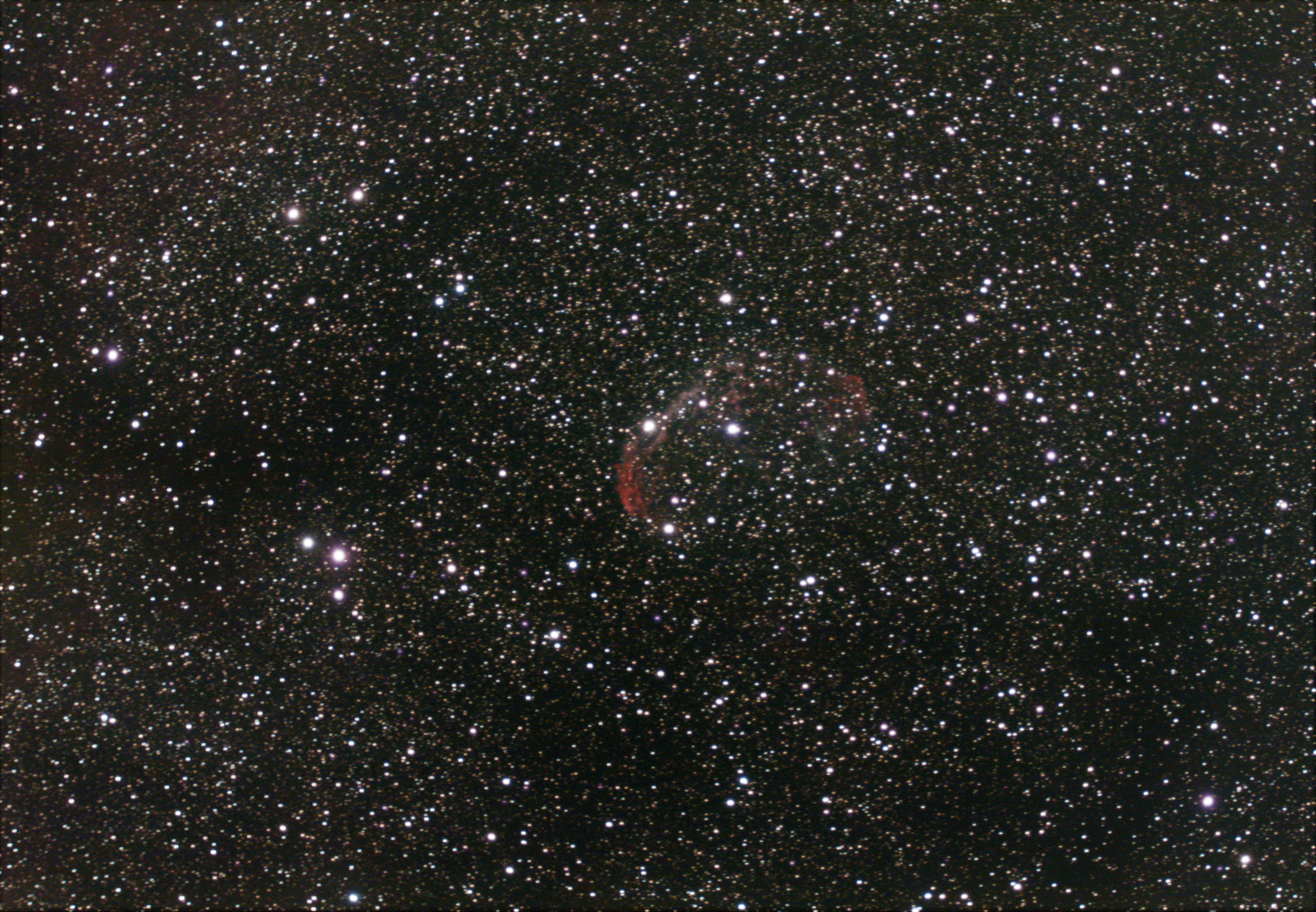

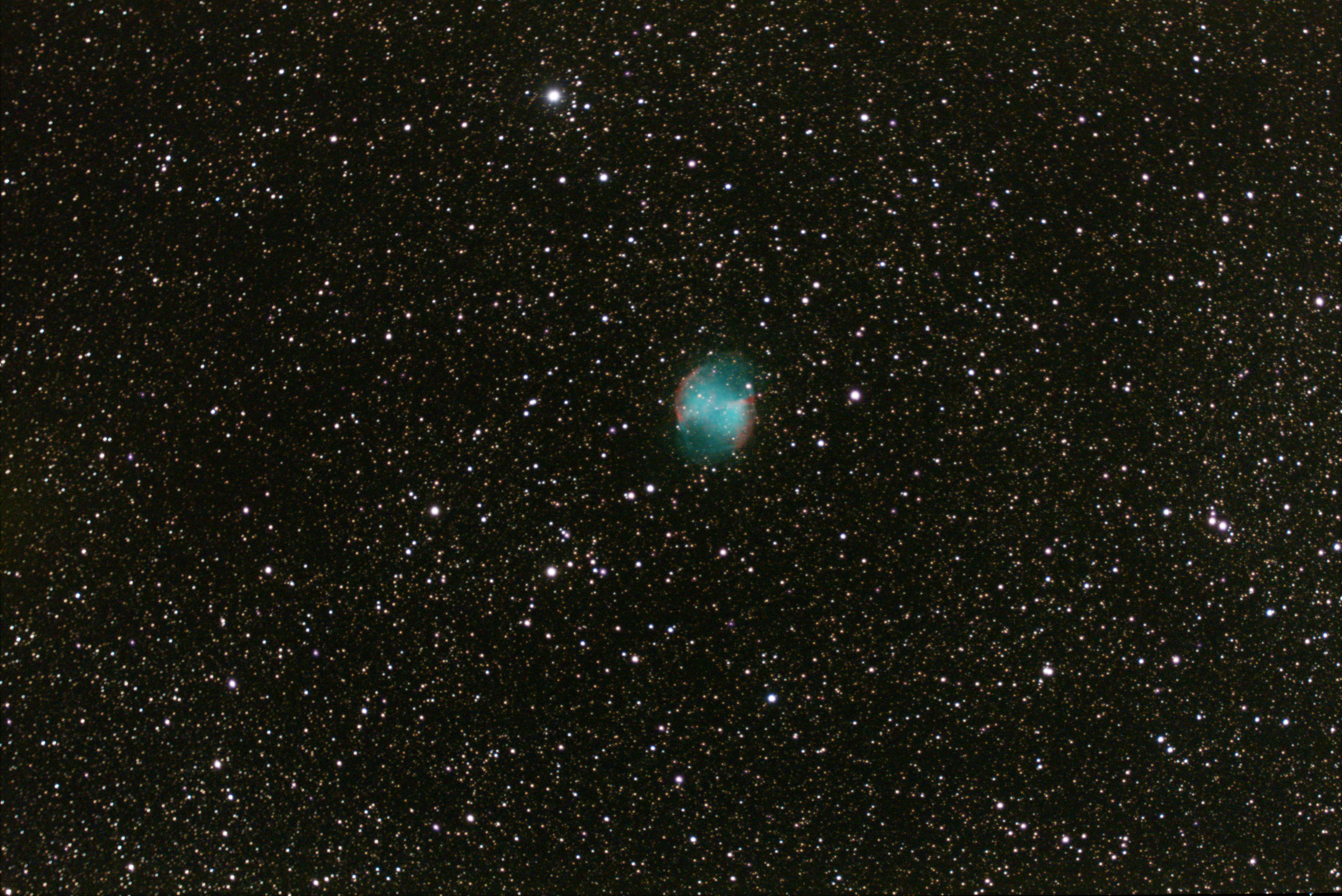

Rapide séance, écourtée parce taf demain, et aussi parce que j'ai eu droit à la totale des soucis informatiques (caméra non reconnue, connexion au focuser qui saute, Sharpcap qui me pète entre les doigts, alignement qui part à vau l'eau...). J'ai fini avec une MAP à la main, et un suivi qui laisse à désirer. Assez déçu des résultats dans l'ensemble.
Au C9 à f/2.2, croppé pour virer les artefacts d'alignement, save as seen.
M27, 9 x 15s Crescent Nebula, 26 x 15s Veil Nebula, 18 x 15s
