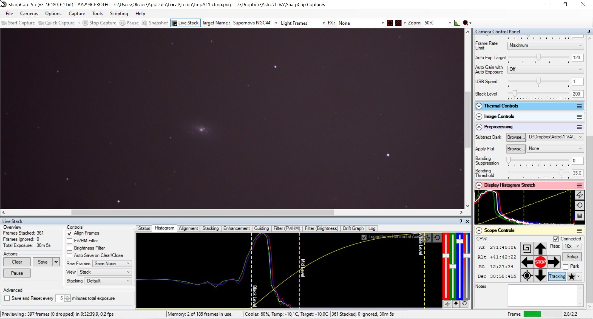

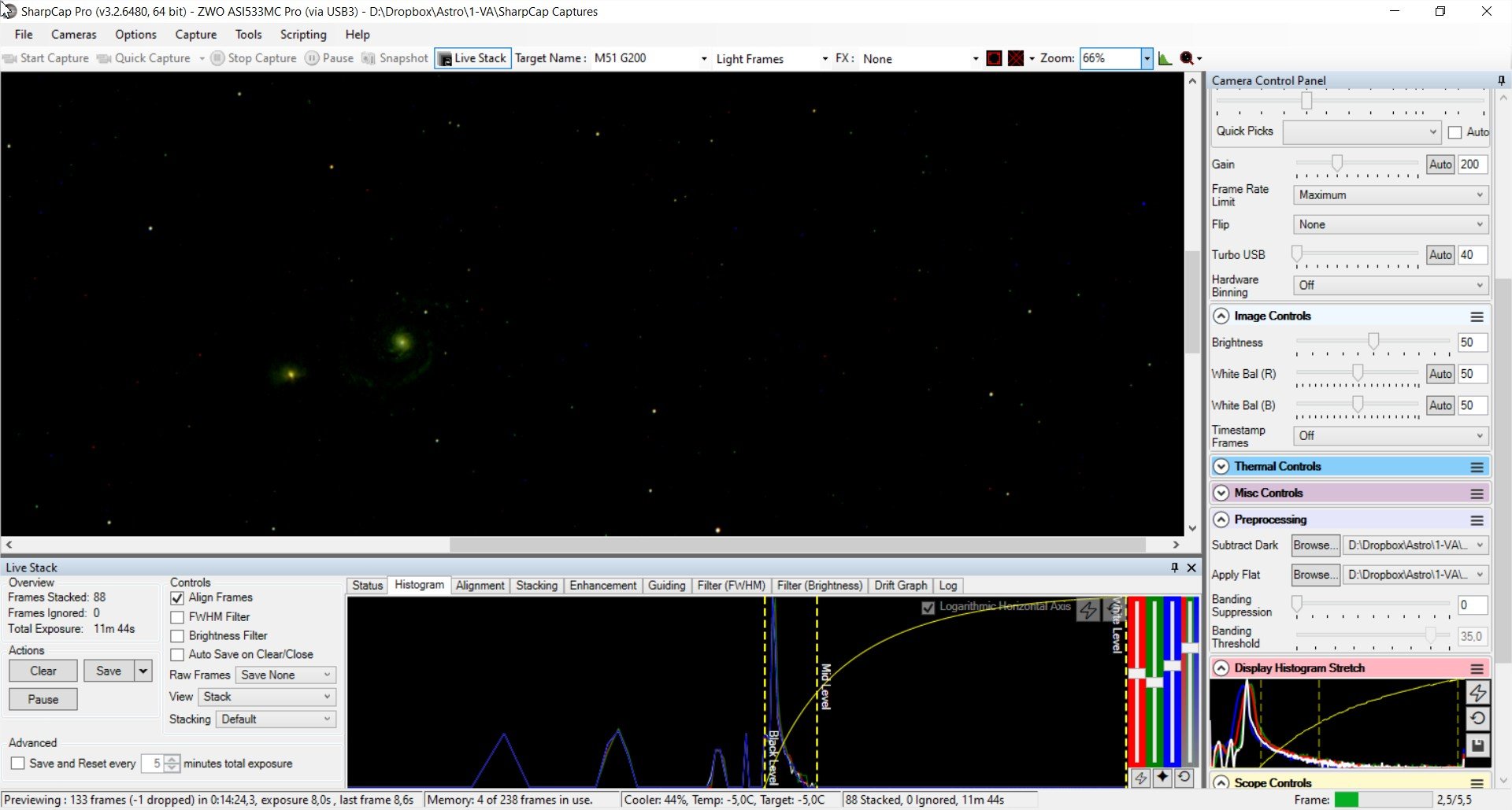

Message par clouzot » 01 juin 2021, 22:54
01 juin 2021, 22:33
01 juin 2021, 22:08

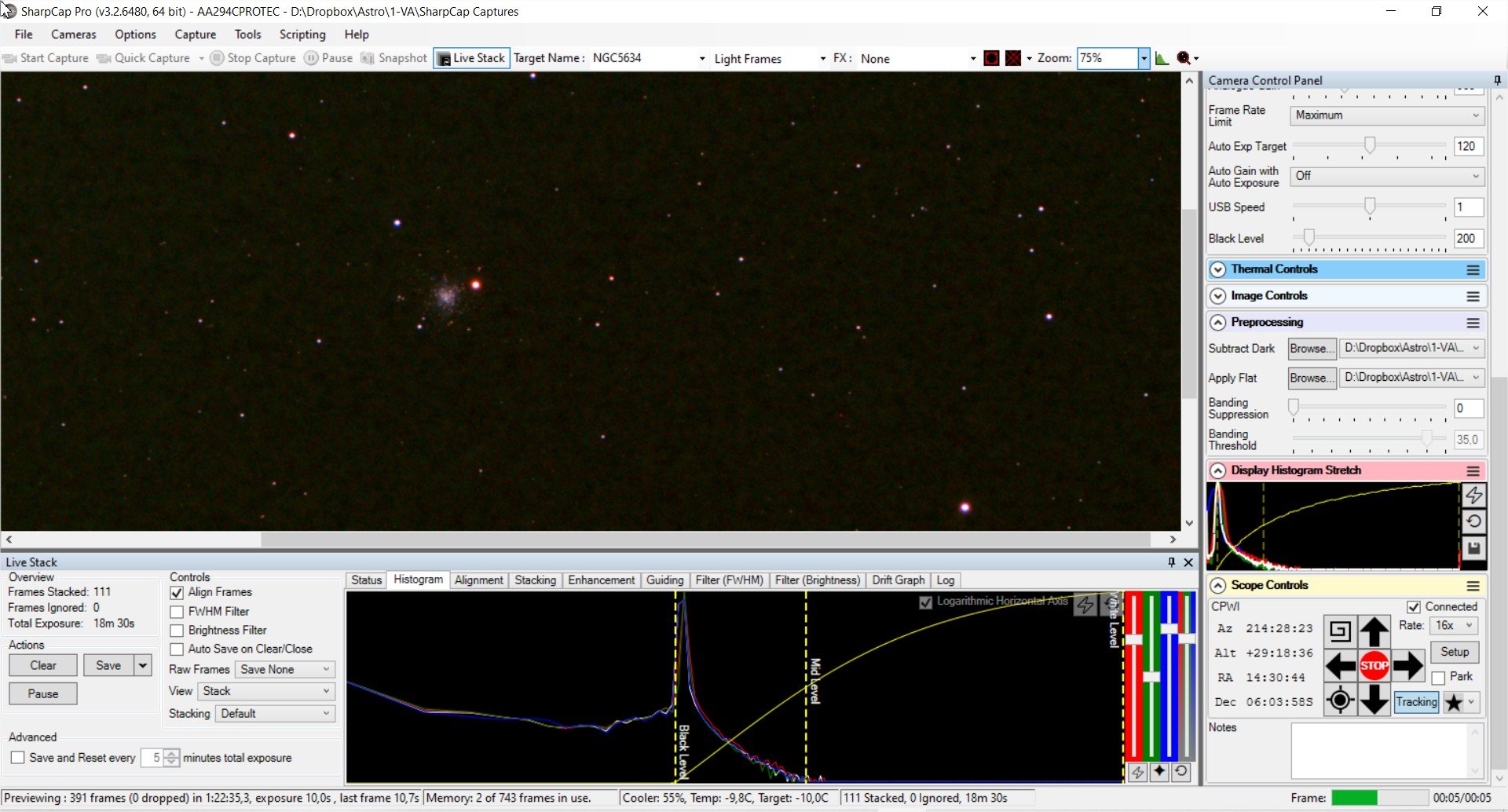

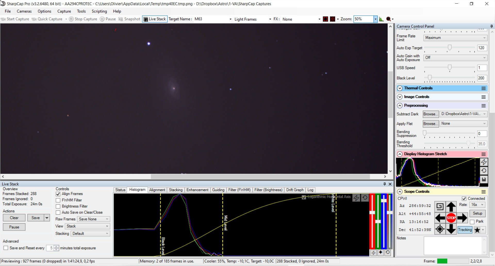

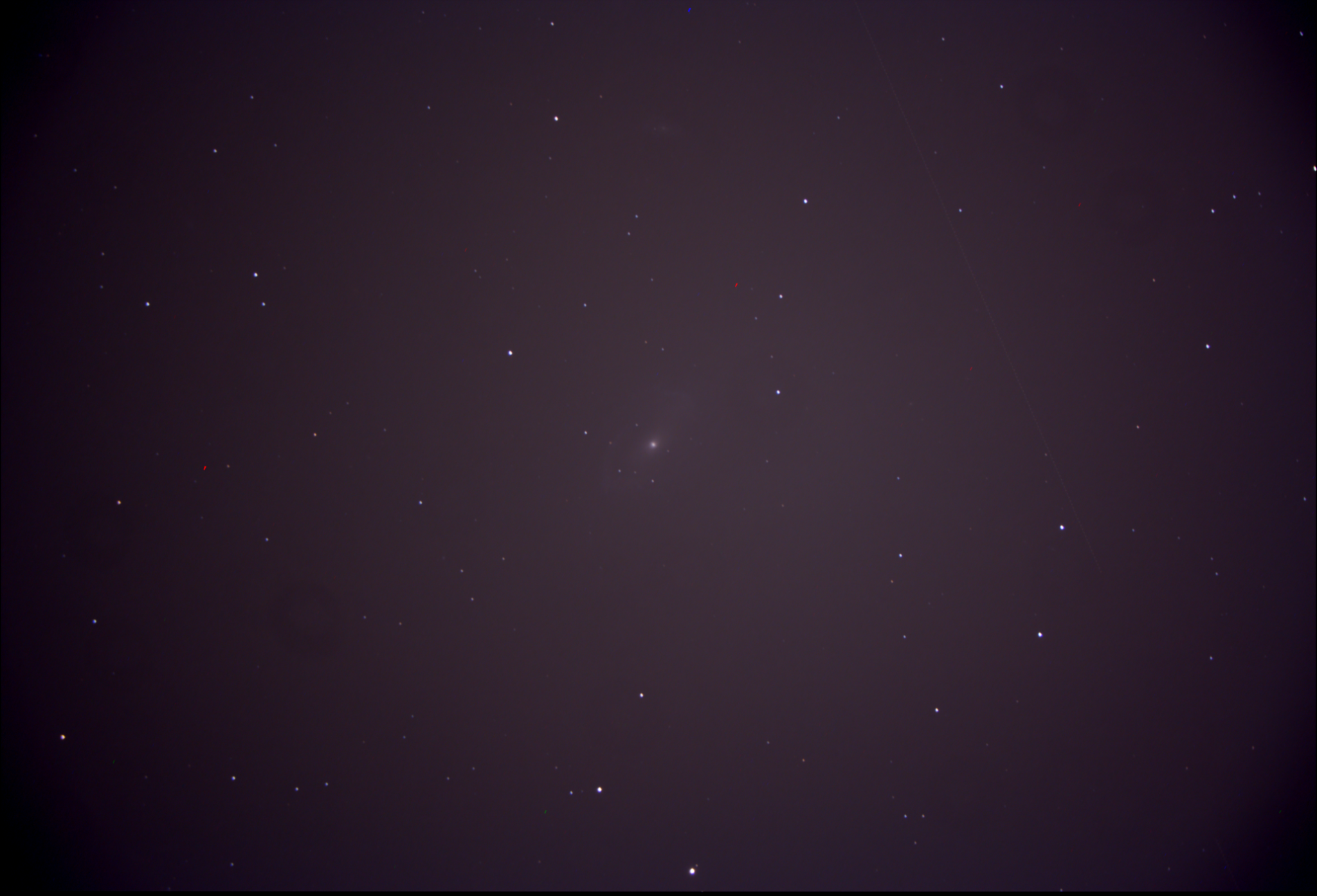

(on voit le vignetage de l'Apex... ou alors c'est autre chose ? Faudra que je tire ça au clair)

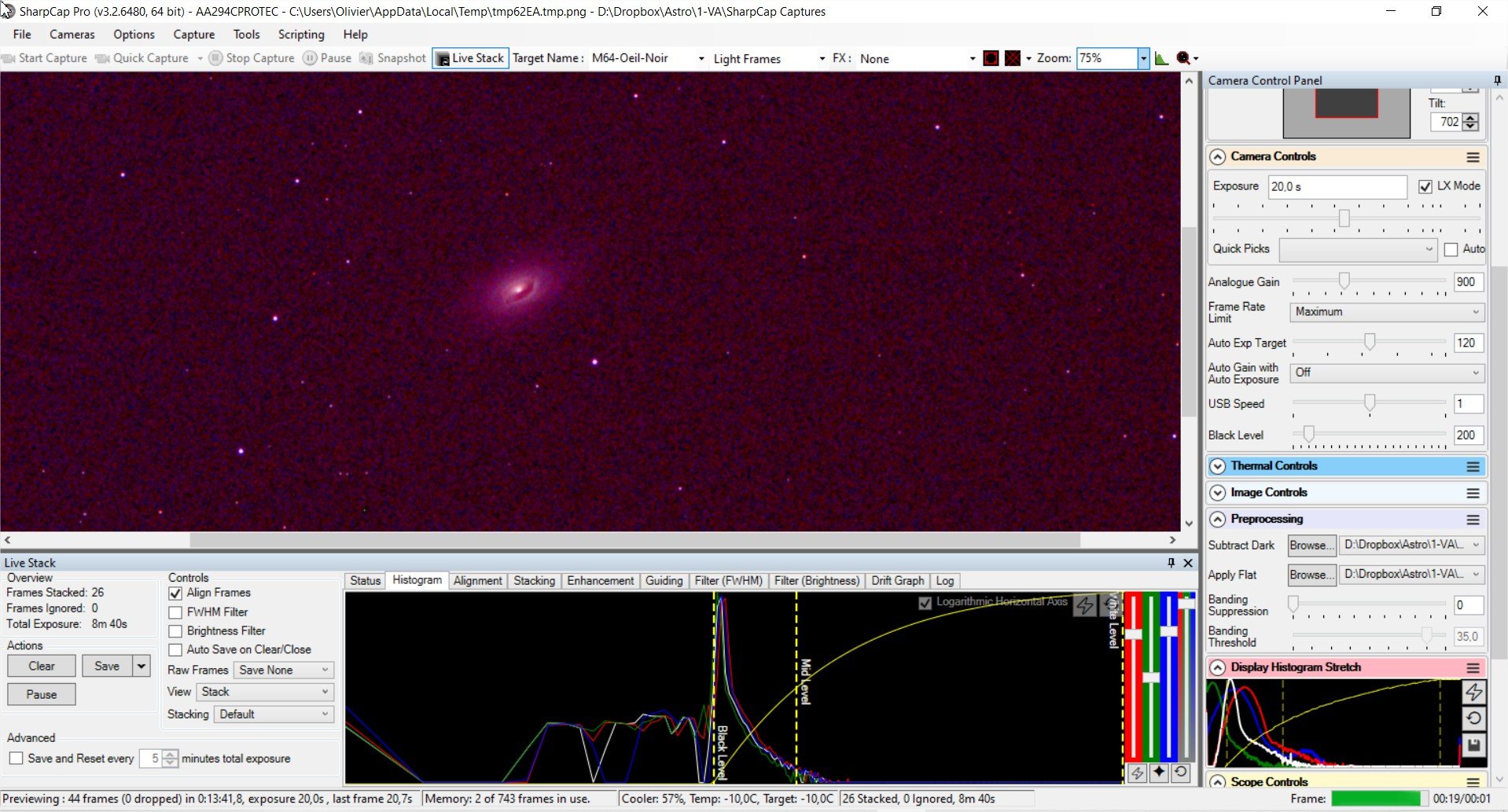

un flat foireux ? ( on voit un petit donuts en bas à gauche alors qu'il devrait etre soustrait )
Je dirais : bienvenue dans le monde merveilleux des flats à la 294. J'en ai eu plein des comme ça, avec un halo surcompensé vers l'extérieur, et pas plus tard qu'hier soir d'ailleurs.
Solution avec l'Altair 294c : ne pas utiliser le gain 900, mais plus bas (400 voire 100). Si on n'a pas le temps d'y passer quelques minutes, faire une centaine d'expositions courtes (dans les 100 à 400ms) avec soustraction d'offset dans Sharpcap. Mieux : faire des flats longs (>2 à 4s mini) avec soustraction de dark adapté au gain, à la brightness et à la pose. C'est jamais parfait, mais ça fait le job même en tirant comme un âne sur les deux histos.

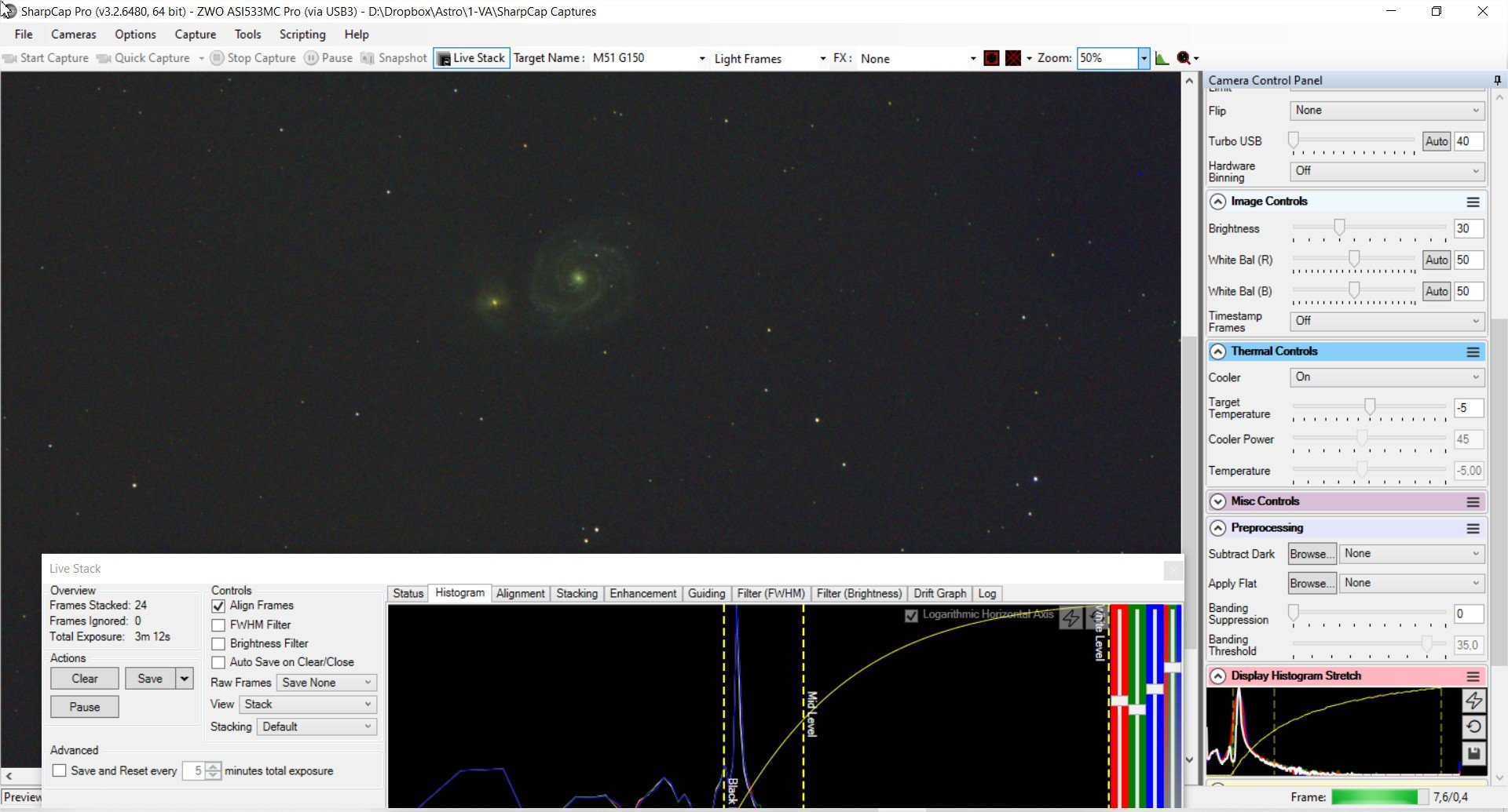

@Olivier-Fantasy le mini histo, ça doit devenir une extension de toi-même, c'est ton meilleur ami en VA, c'est lui qui va te permettre de jouer finement sur le contraste du stack et rendre les cibles plus visibles par rapport au fond de ciel. :D
Après quelques images de livestack, tente la méthode facile :
- auto sur le grand histo (vérifier qu'il ne fait pas n'importe quoi sur le black level, surtout avec de la PL. Il doit se placer soit à gauche du pic, soit sur le pic directement). Remettre le white level tout à droite.
- auto sur le mini (ça s'affiche tout brillant et tout moche)
- puis tu déplaces simplement le mid du mini histo vers la droite jusqu'à obtenir un fond de ciel d'une luminosité correcte.
- Ensuite seulement, tu peux retoucher le grand histo avec de tous petits mouvements (shift + drag) du black ou du mid. Puis faire un affinage (shift + drag) du mid-du-mini. Tu fais par petites itérations au fur et à mesure de l'évolution du stack.

Message par Caprice » 01 juin 2021, 23:09
01 juin 2021, 22:54
Merci @clouzot au passage car je galère aussi avec les flats et la 294. Je ne sais pas si j'ai tout saisi mais je vais tester dans ce sens ;)

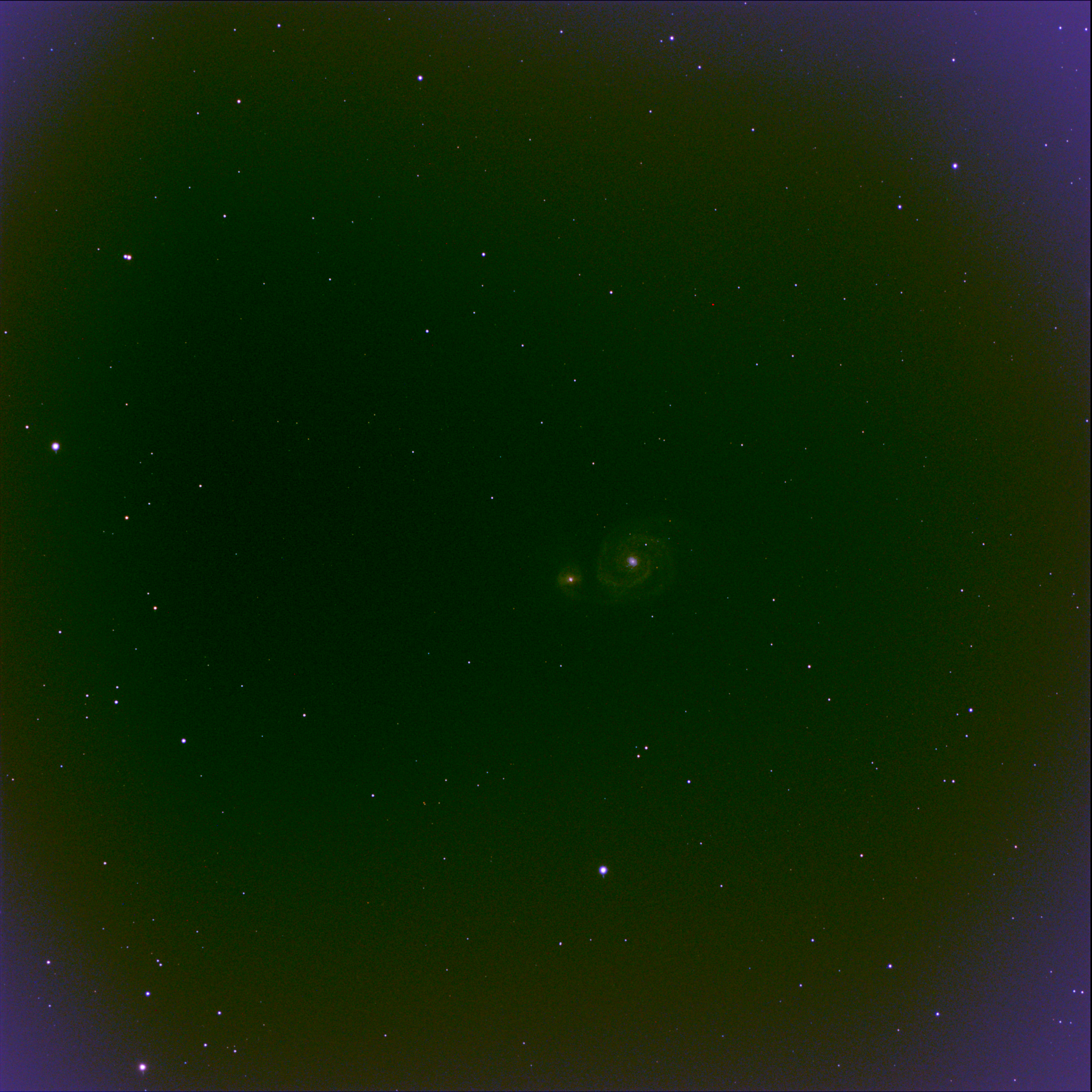

Message par Olivier-Fantasy » 01 juin 2021, 23:40
01 juin 2021, 22:33
01 juin 2021, 22:08

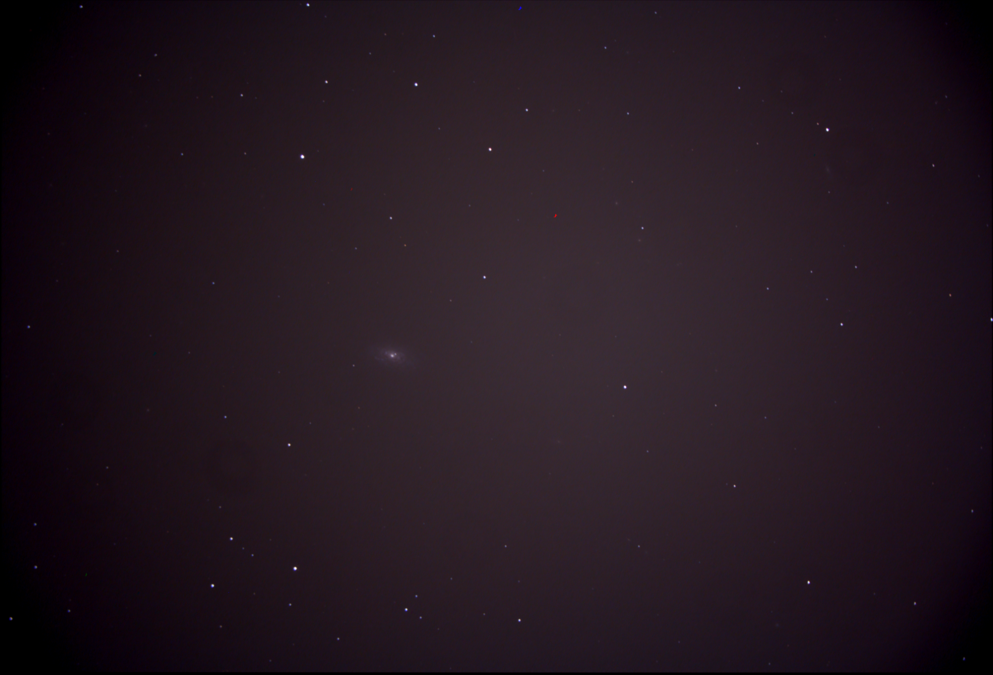

Possible, j'ai fait les flats avant la session (un pour le plein format et un autre pour le bin2 / demi-format)... J'ai vu qu'en AP, ils faisaient les flats à la fin de la session, peut-être pour les éventuelles poussières-pollen, etc. tombés sur la lentille pendant la soirée ? Mais bon, ils n'imagent qu'un objet à la fois alors que nous on sauvegarde plusieurs cibles tout au long de la soirée, je pense qu'il vaut mieux faire les flats avant, du coup, quand même.
On voit le vignetage sur le flat :
Bizarrement, j'avais d'énormes marques sur mes premières images, comme s'il n'y avait aucun flat :
Et sur mes images suivantes, tout était ok (mais j'ai changé de format plusieurs fois, donc rechargé le flat... peut-être qu'il n'était pas bien passé la première fois ?).
Bref, "les joies du direct" ;)

Message par Olivier-Fantasy » 01 juin 2021, 23:47
01 juin 2021, 22:54
Ah mince, j'ai répondu à Olivier @Lavinch31 sans avoir vu ton message (page suivante). Merci pour toutes les astuces !
Donc, le halo, ça ne serait pas du vignetage mais un truc avec les flats. Ok.
Je ne suis pas sûr d'avoir tout bien saisi, à propos des manips pour les flats, mais je peux déjà imager avec un gain plus bas (mais du coup, ce sera avant la baisse à 900 : pas grave ?)... Je veux bien patienter 20mn ou 30mn, à gain plus bas, si au final je dois avoir une meilleure image que maintenant.
Et pour le mini histo :oops: c'est clair, je ne m'en suis jamais servi. Juste bidouillé un peu et pas saisi l'utilité... Je vais suivre ta méthode, la prochaine fois ! :ave:

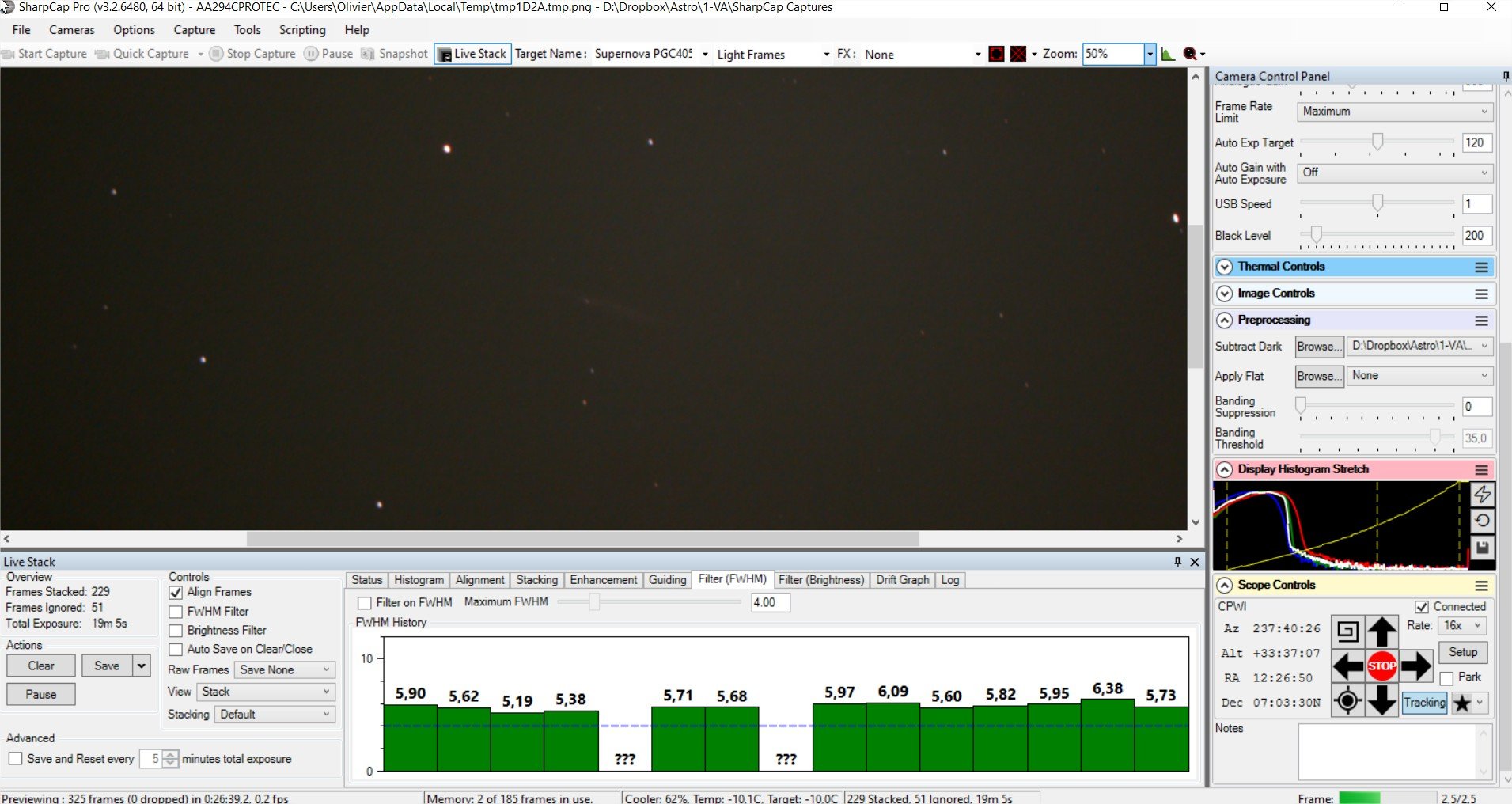

Message par Olivier-Fantasy » 01 juin 2021, 23:57
Ah oui, tiens, tant que vous êtes là, les pros :D : je n'arrive pas à stacker à plus de 30s de pose... Je ne sais pas pourquoi.
Si je tente une pose de 60s (ou même 180s, une fois, pour le défi ;) )... SC n'empile pas la pose suivante (ni les suivantes). Je bidouille comme d'hab dans "empilement", mais rien n'y fait. Si je descends trop les paramètres, ça passe au rouge "hot pixels"... et si je monte... ben, dans les deux cas il ne se passe rien, ça n'empile pas.
Pas faute d'être guidé, qu'il y ait plein d'étoiles bien fines à l'écran, etc. Tout semble nickel, ou au moins similaire à une pose de 30s... sauf que... ben, ça n'empile pas :evil:
Comme ce sont des poses "longues" (pour du VA) : il faut attendre 60s pour constater que... non, ça n'empile toujours pas :doh: Re-bidouiller et re-attendre... et... ...non, toujours pas :think:
Bref, c'est ch.. pénible !!
Bon, ça me va, des poses de 15 ou 30s. Déjà, je ne sais même pas si c'est bien raisonnable, sous mes lampadaires... Mais c'est juste que ça m'énerve qu'un truc ne fonctionne pas (même si c'est un truc inutile !) :geek:

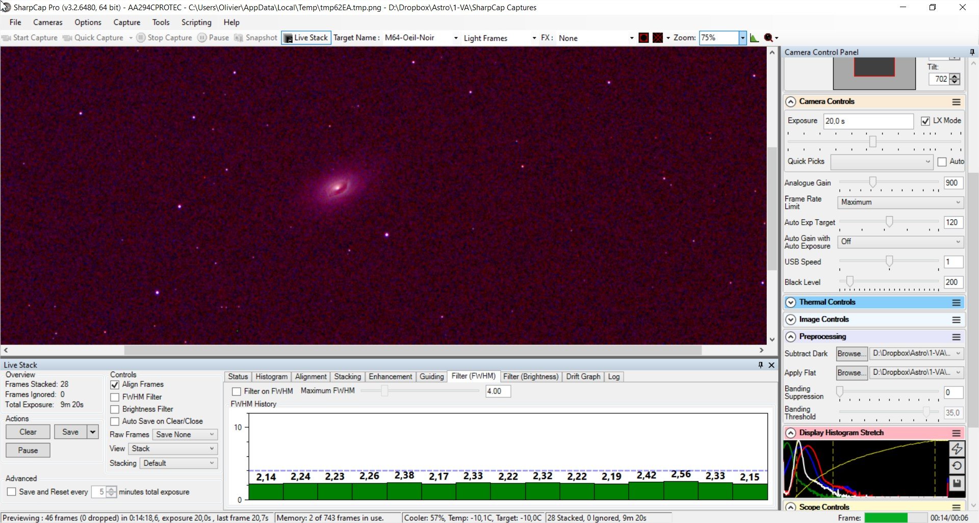

Message par Olivier-Fantasy » 09 juin 2021, 14:54
Alors, ça stackait hier soir, vu le beau ciel... et tant pis pour le sommeil (couché à 3h, levé à 8h : aïe !).
- Lunette TS115/800 + Apex-L x0,65 (darks et flats).
- J'ai reçu un filtre LPS-P3 (le remplaçant du NGS1, d'après ce qui se dit), donc j'ai fait toute la soirée avec, pour test ;) et pas sur 10mn cette fois (mais sans comparer avec "sans filtre", pour voir plus d'objets) !
- Caméra 294C cropée à 2064 x 1404 (mais toujours en bin 1)

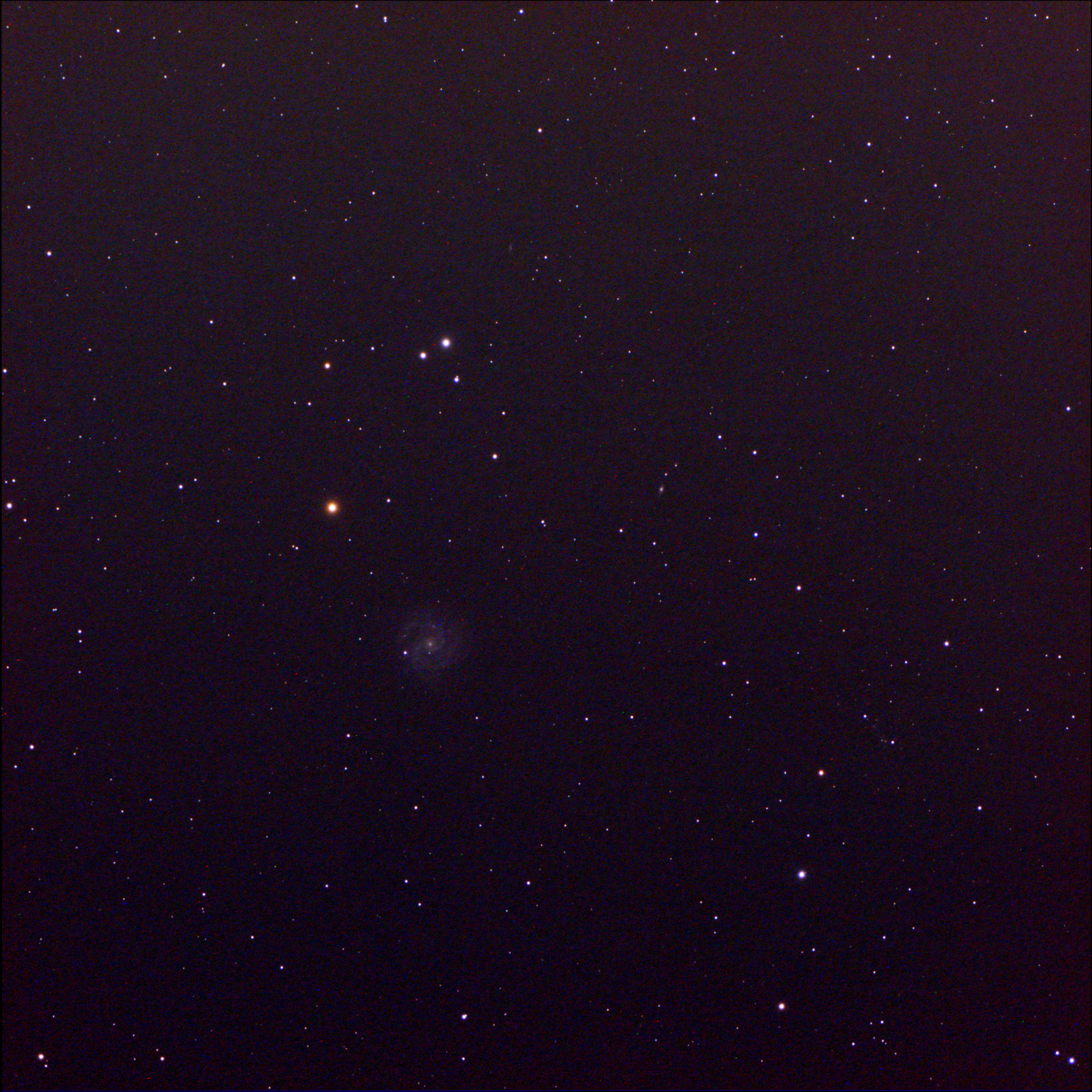

On commence avec M64, que je n'avais jamais observé :

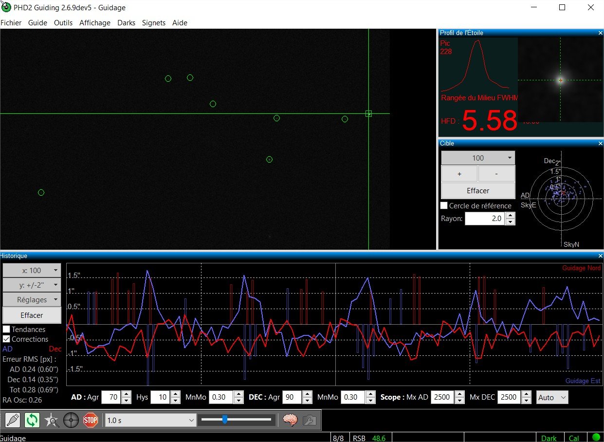

J'ai essayé de suivre ton protocole, Benjamin @clouzot, avec le mini histo. Pas évident au début (ça ira mieux en fin de soirée !)... Je n'ai pas trouvé s'il y avait moyen d'équilibrer les couleurs dans le mini-histo. Bref, c'était tout rouge (à cause du filtre)... Je pense que j'ai cliqué trop tôt sur le petit éclair du mini-histo, j'aurais dû laisser stacker un peu plus, avant.
Sinon, la FWHM était sympa. J'ai des lampadaires, mais apparemment le reste ça peut aller...

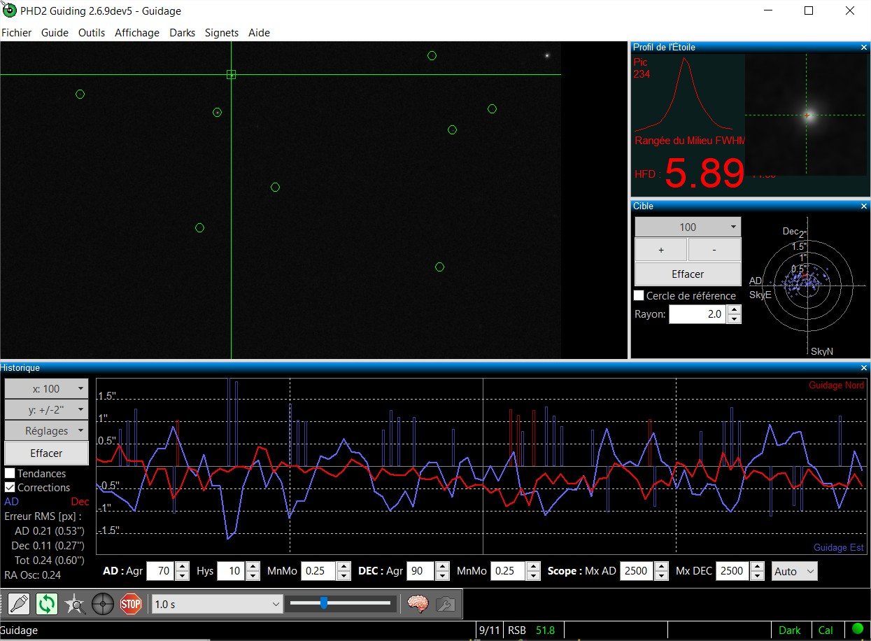

PHD2 était tranquillou à 0,67 (le petit chiffre entre parenthèses, après "Tot")... Et j'ai eu la mauvaise idée de cliquer sur "Calibration", pour voir :mrgreen: ...bon... je ne sais pas trop ce que ça a fait, mais ensuite j'étais plutôt au-dessus de 1... Le "RA Osc" qui était à 0,28 est passé à 0,45... Bon... ??... Pas sûr que ce soit mieux. J'aurais peut-être dû ne toucher à rien !
M64 au bout de 20mn... Rouge, mais sympa ! :)
M64 - 62 x 20s (20mn 40s)

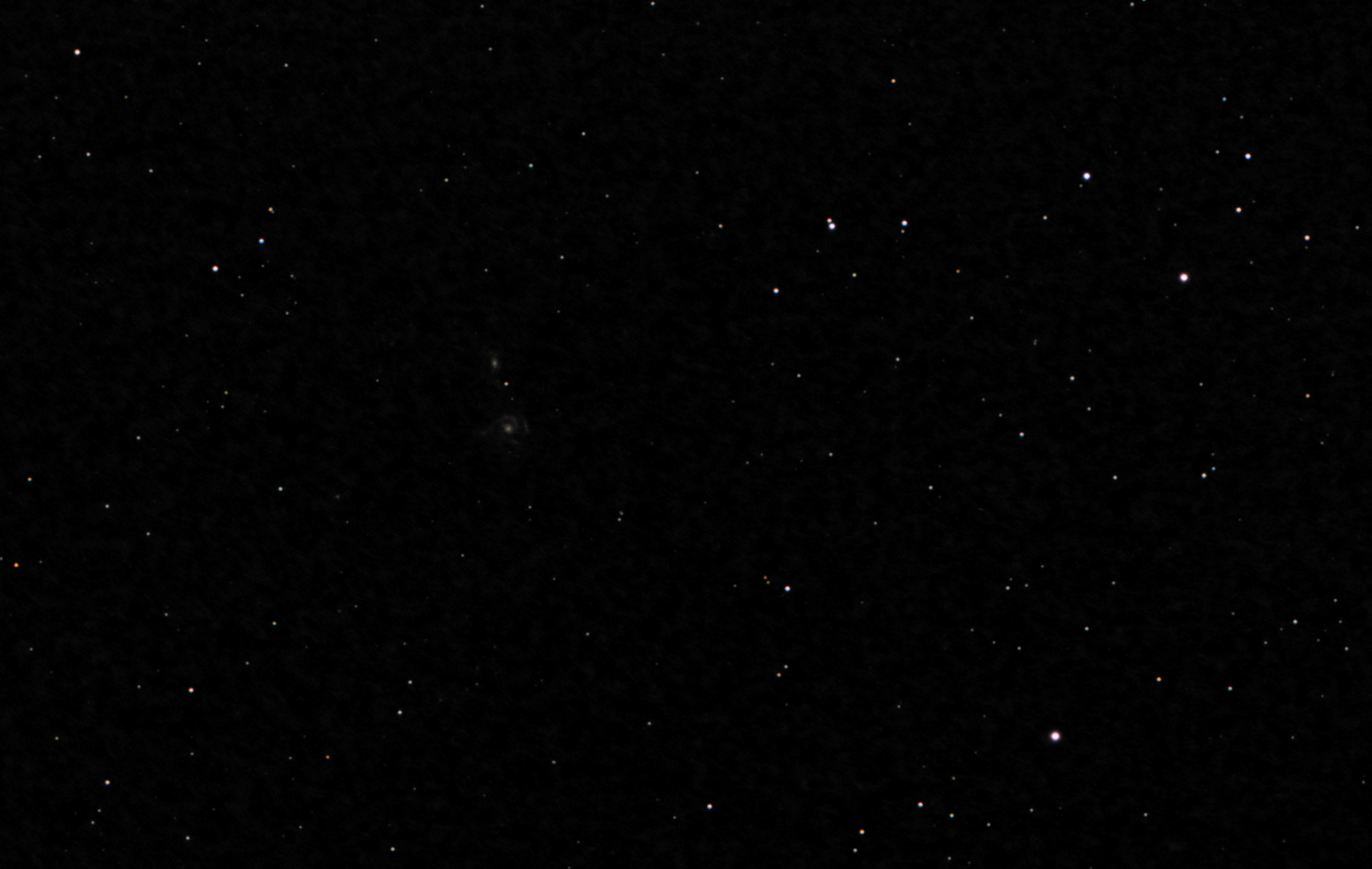

Je tente ce duo de galaxies enchevêtrées : NGC5426-5427 (Arp271)... Dur dur, malgré les 30mn (j'avais du boulot à faire à côté, j'en ai profité !) :
NGC5426-5427 (Arp271) - 184 x 10s (30mn 40s)
On verra si ça donne mieux après un petit coup de StarTools.

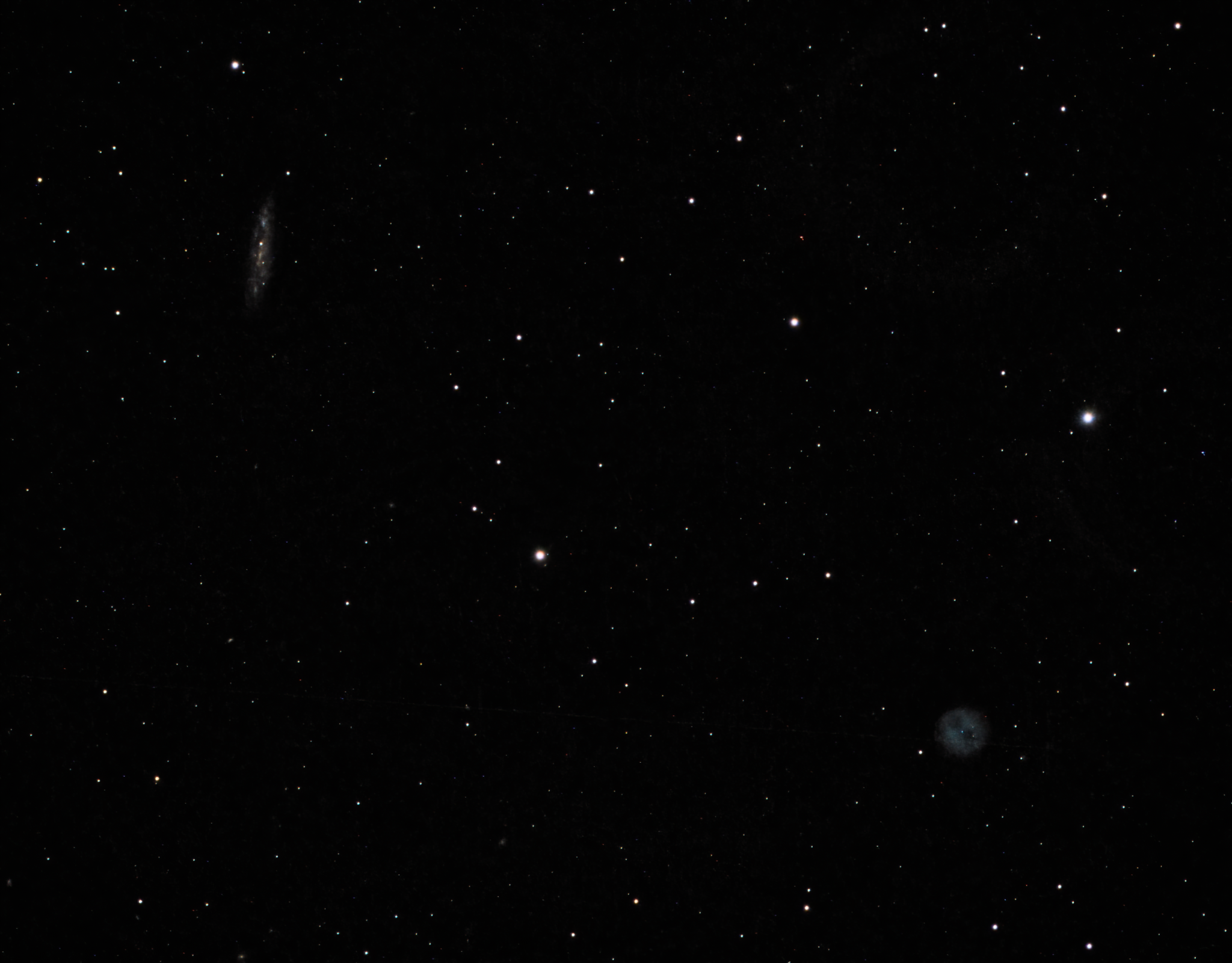

J'ai vu un mini-AG dans le coin, collé à une étoile (trop mimi ! :D ) : NGC5634. Va pour !
NGC5634 - 122 x 10s (il était plus près des lampadaires !) (20mn 20s)

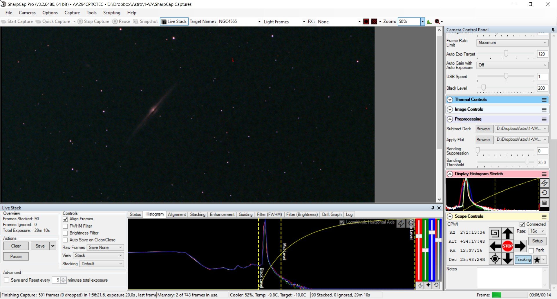

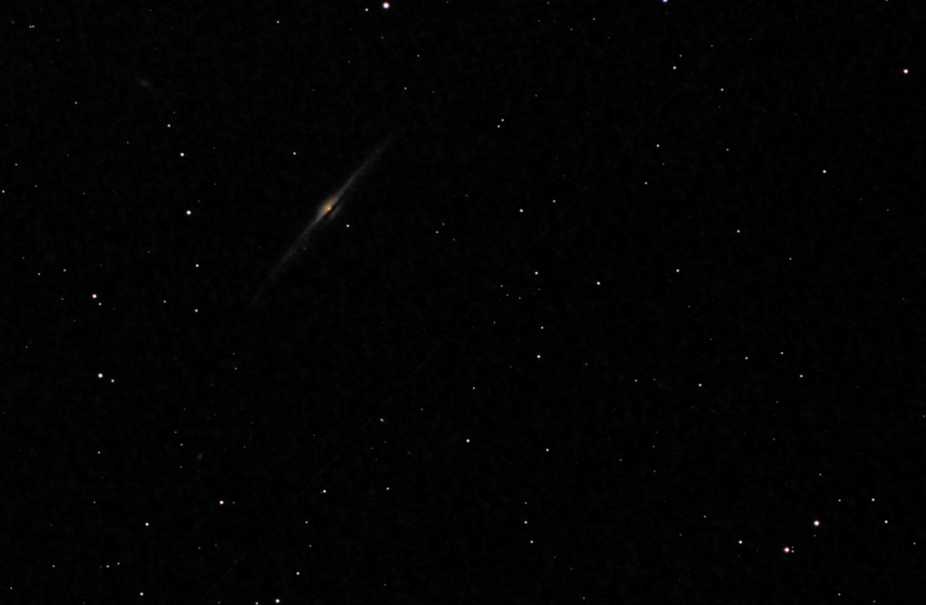

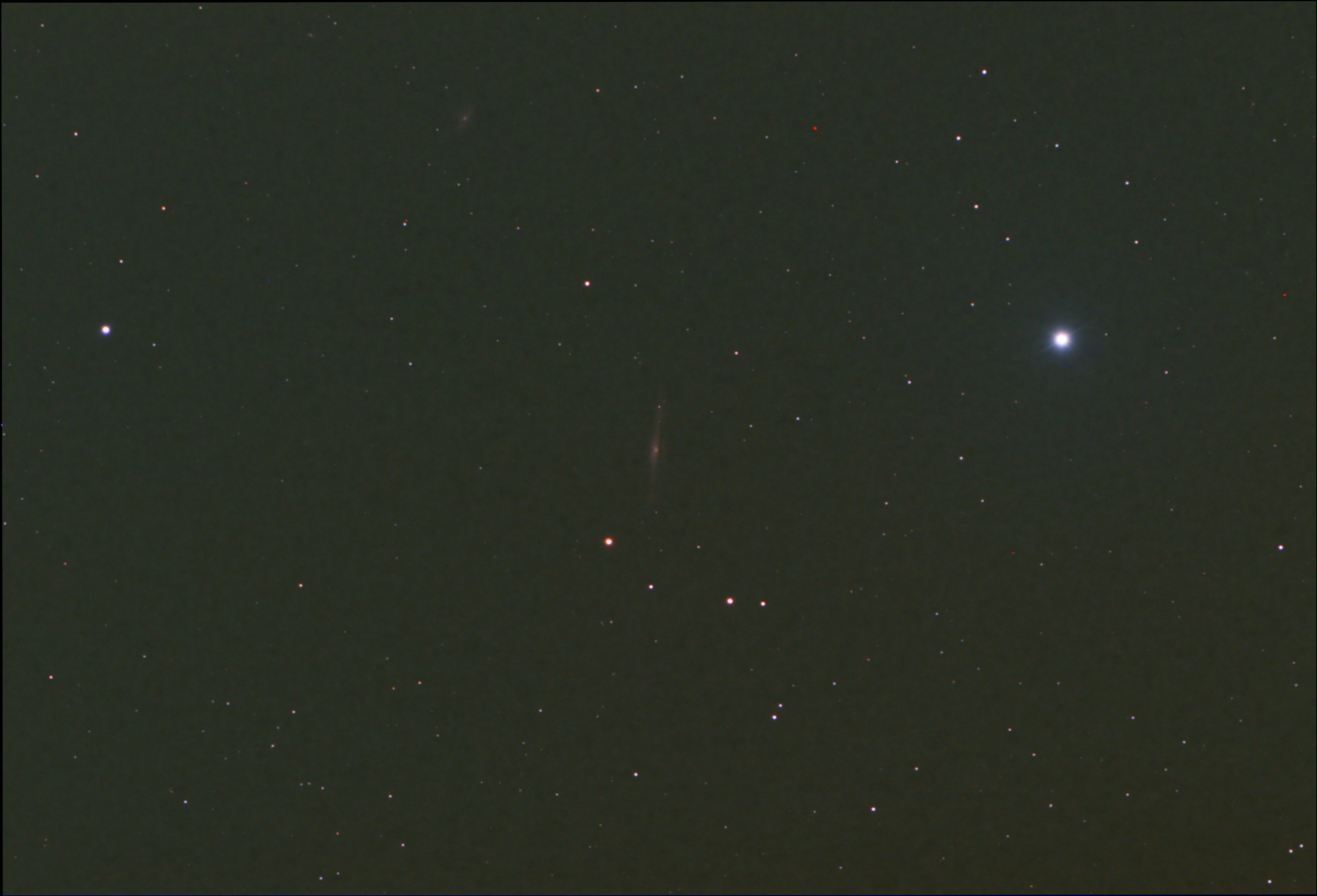

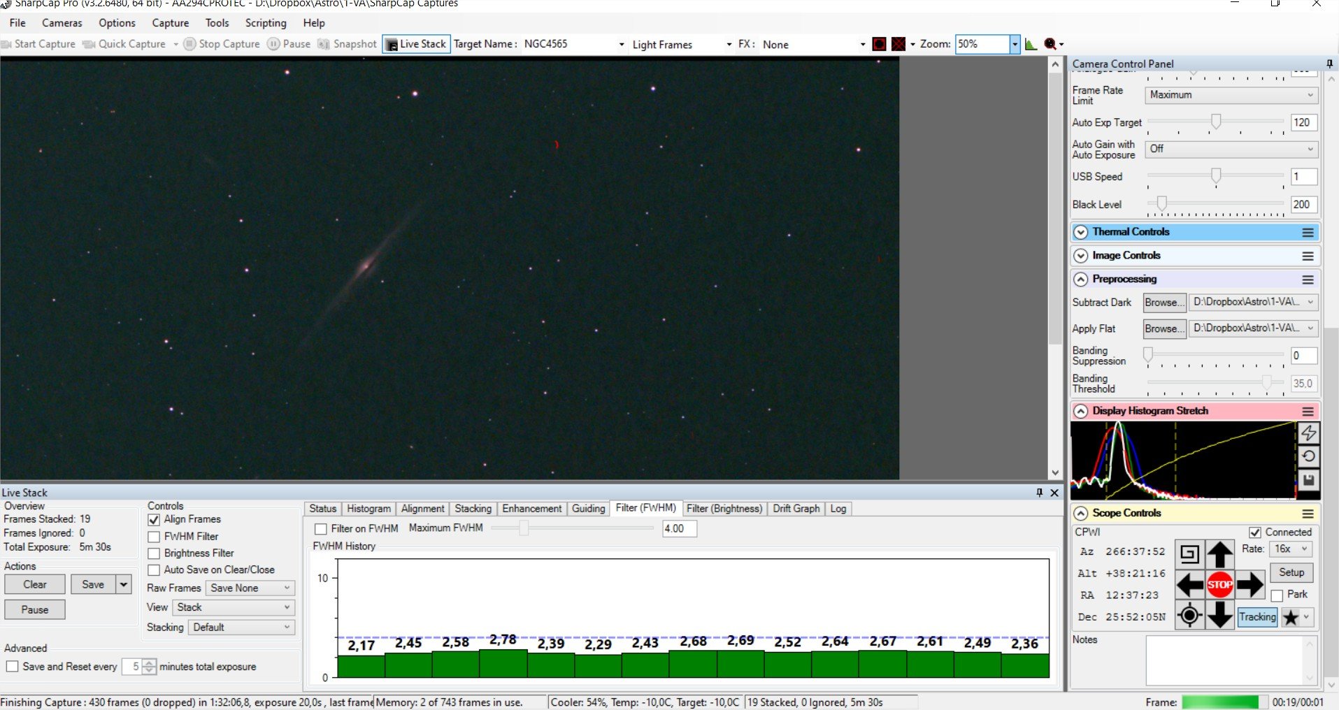

Je n'osais pas tenter l'Aiguille, car j'avais un mauvais souvenir avec une autre aiguille (NGC 891) à mes débuts (il y a juste quelques mois ;) ). Cela avait été la galère pour la faire ressortir. On ne voyait rien.
Fort de mon nouvel Apex, du f/4,52 que ça permet et de mon beau filtre... je retente !! Wouah !!! Génial !! En quelques minutes, on voit plutôt bien l'Aiguille ! :D
(et la FWHM est toujours plutôt bien, je trouve)
Le guidage s'est remis de ses émotions. Ouf !! Il y a de gros pics bleus. Je me demande si ce n'est pas le dithering qui fait ça (et si oui, si ça n'abime pas mon image ??)... Peut-être qu'il faudrait que je relie SC et PHD2 pour qu'ils bossent ensemble (et que ça saute la frame pendant le dithering). Vous faites comment, vous ?

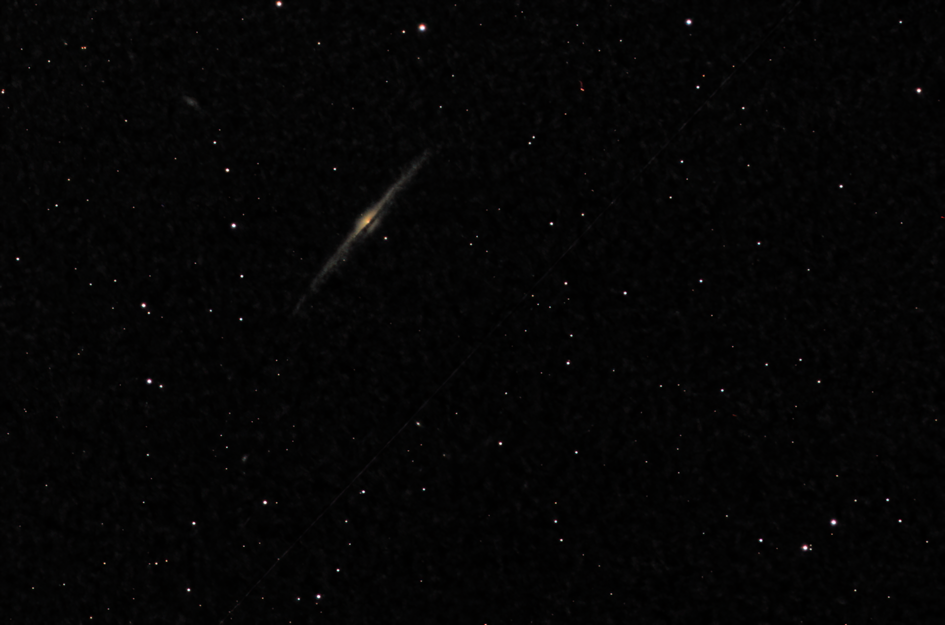

Je commence à m'habituer au mini-histo et je comprends mieux pourquoi je voyais le blacklevel décollé du pic blanc, sur les histos des copains. En fait, avec le mini-histo, ça change complètement la manière de bidouiller le grand histo (il est plus sensible, on dirait)... Bref, j'aime bien. Merci Inspecteur @clouzot !! :ave:
NGC4565 - 90 x 20s (il y a eu des frames à 10 ou 15s au début ;) ) (30mn)
(je l'aime bien :D )
On voit le pixel chaud rouge qui a bougé, car j'oublie souvent de remettre en route PHD2 ! Ooops !!! Il faut que je m'habitue à le relancer AVANT de mettre à stacker...

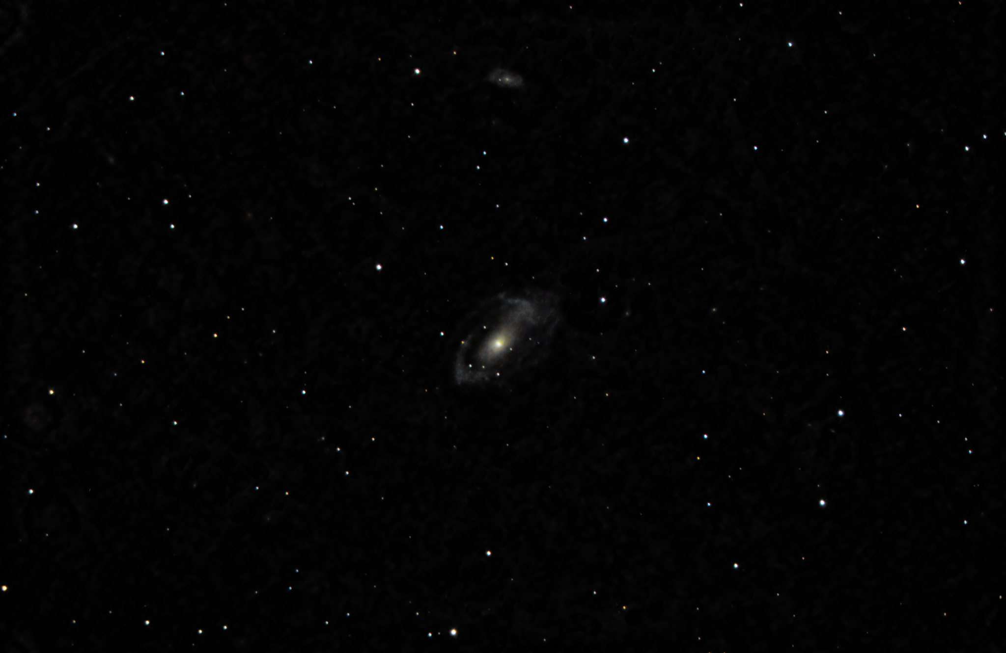

Bon, je retente une galaxie "faiblarde" (fort de ma belle NGC4565 !)... Un ensemble de 3 : une galaxie aiguille (NGC5746), sa voisine (NGC5740) et une belle étoile.
NGC5746, NGS5740 - 91 x 20s (30mn 20s)
Bon, difficile, mais c'est moins rouge qu'au début, je commence à maîtriser le filtre... On ne voit pas les autres petites tachouilles qu'il y a dans le champs. On verra s'il en ressort quelques-unes après un petit coup de StarTools.

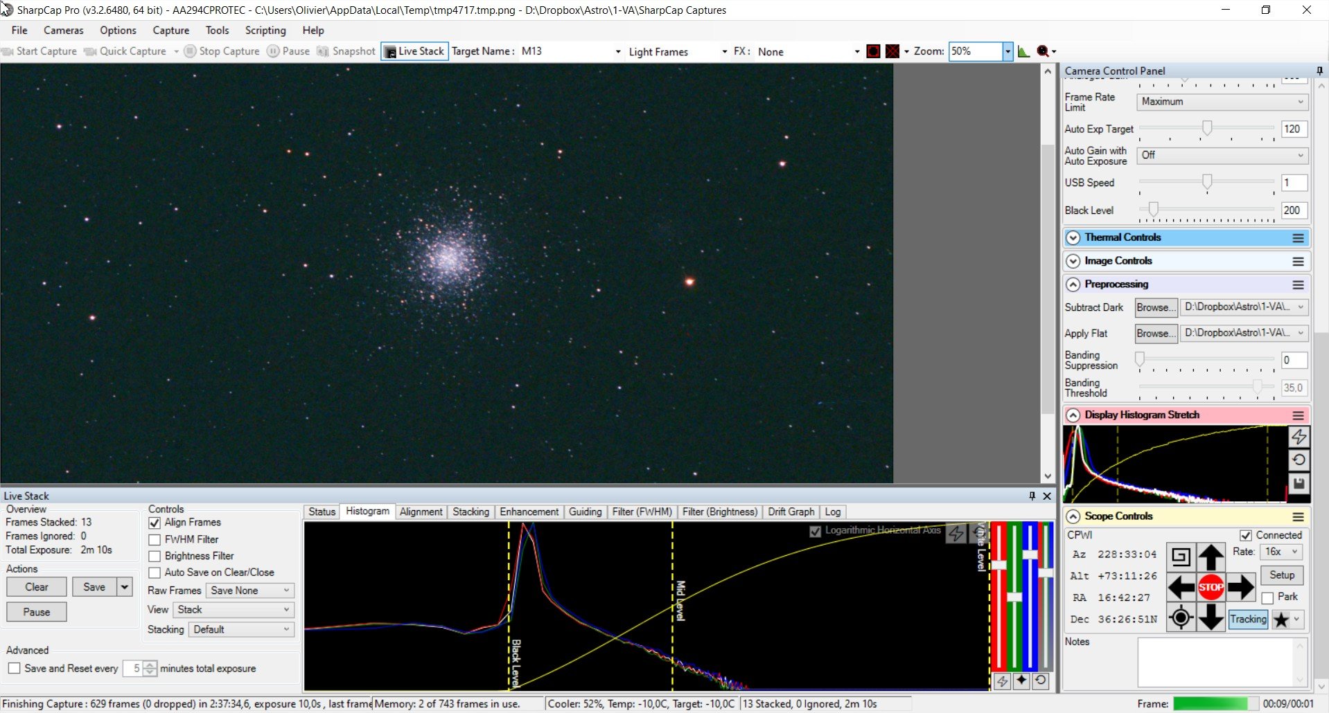

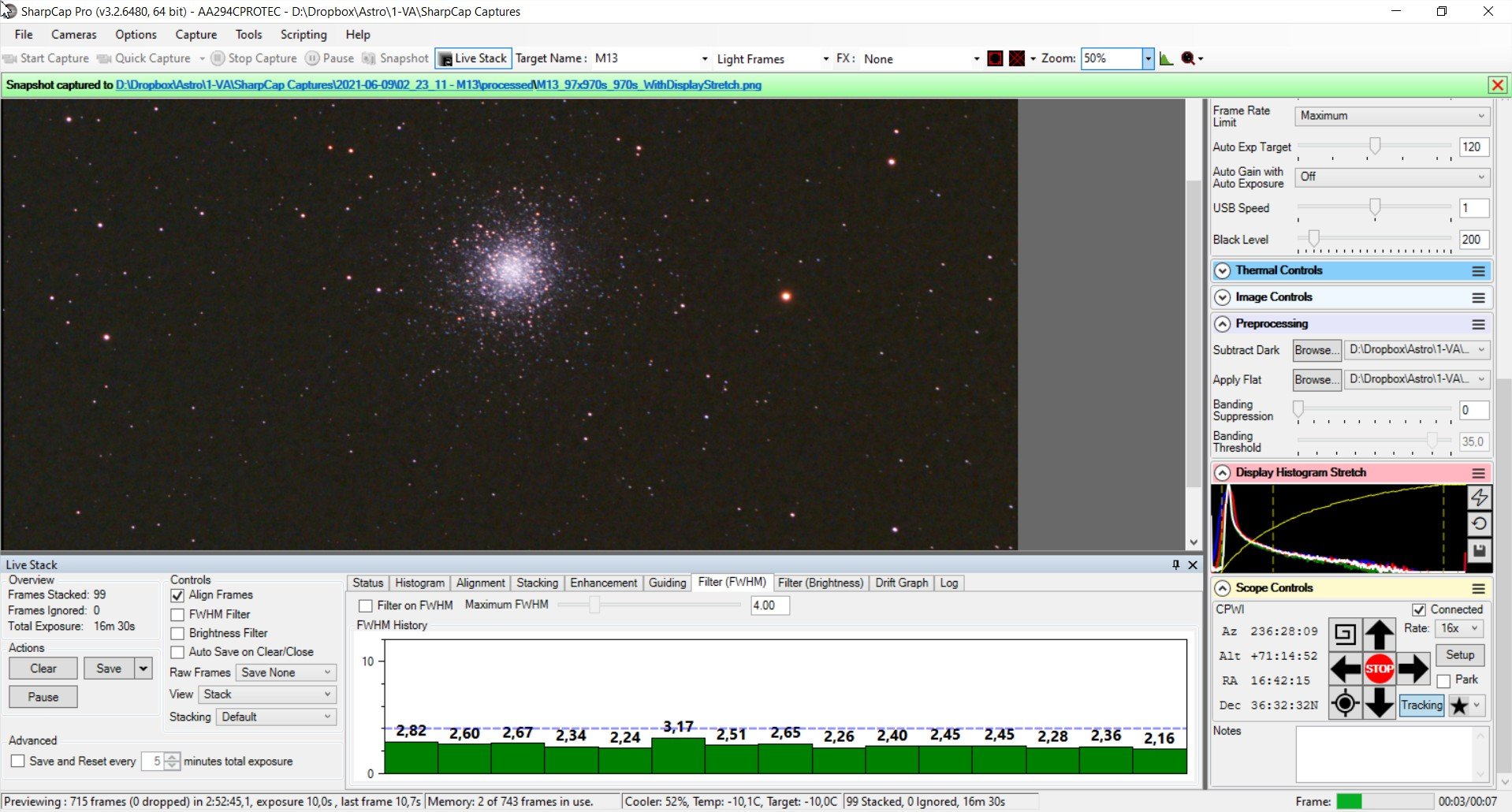

Un petit GoTo... Bzzzziiiii... et OUI, j'ai bien M13 en vue : incroyable !! Je ne l'avais vu qu'en visuel, l'été dernier, quand je ne faisais pas encore de VA.
Le choc !!!! En 2mn, ce qui sort : incroyable !!!! (oui, je me répète, mais j'adore !) :
Bon, le guidage fait une drôle de tête...
Le RA Osc a l'air bien (0,20 !)... mais pourquoi la ligne rouge est partie tout en haut ? Mystère...
M'en fiche, ça guide, donc ça me va :mrgreen:
La FWHM est toujours nickel (à mon goût)...
J'aurais peut-être dû revoir la MAP ? Bon, pas grave, de toute façon les étoiles ne sont pas super rondes (je ne sais pas pourquoi)... Cela me donnera une excuse pour le refaire, avec plus de temps devant moi.

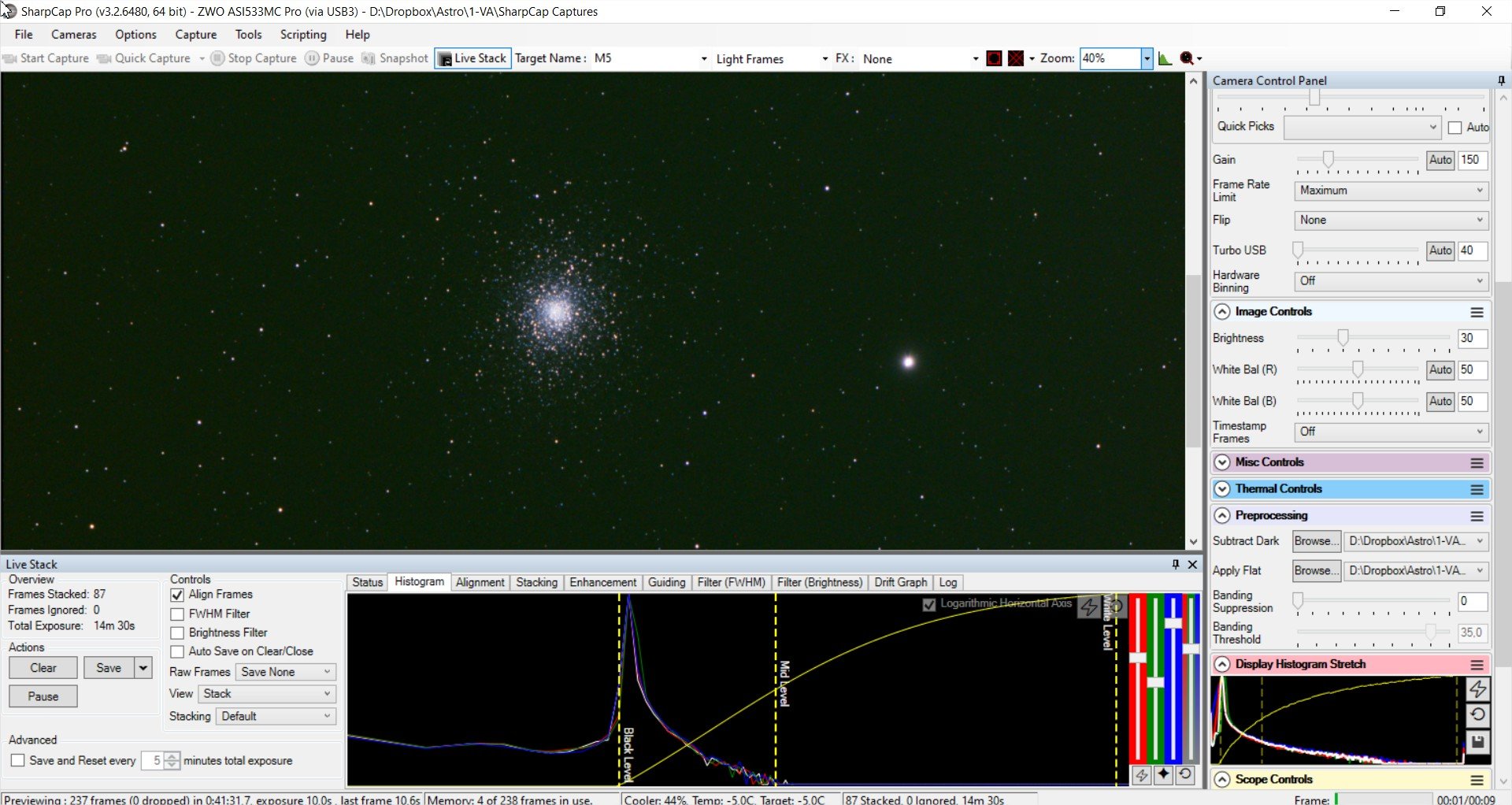

M13 - 97 x 10s (16mn 10s)
J'adore ! Première fois que j'obtiens une image "comme si je l'avais traitée", mais direct à l'écran :dance:
Vive les gros amas globulaires :D

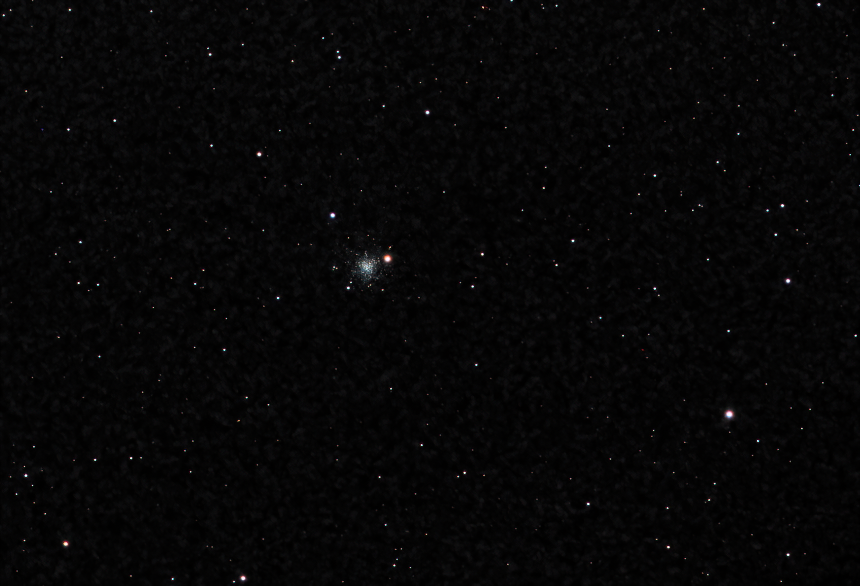

MAC : NGC5634 - 122 x 10s (20mn 20s)
(tout mimi ! :D L'amas est à 82.200 AL de chez nous, c'est 60.000 de plus que M13 !)
PC : NGC5634 - 122 x 10s (20mn 20s)

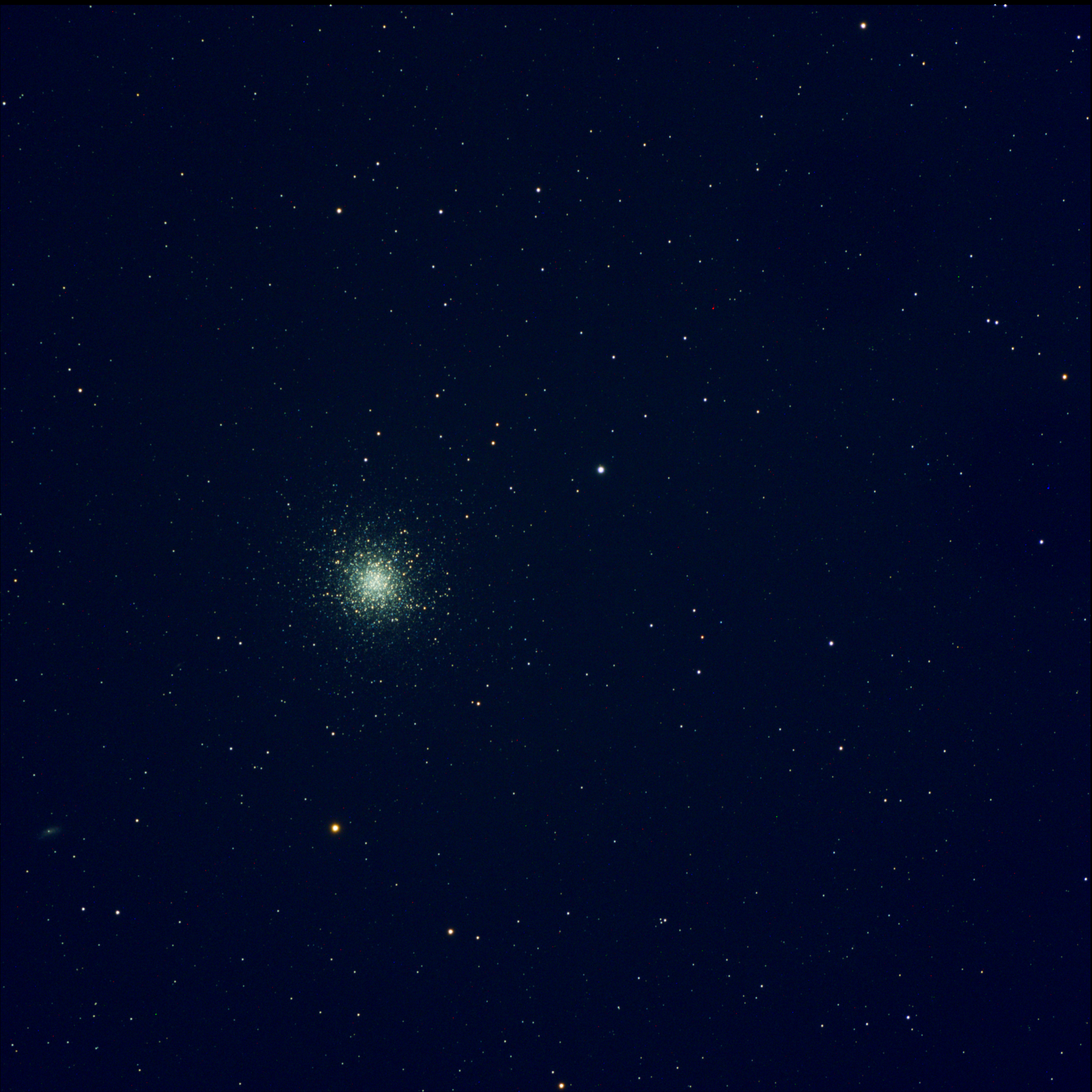

MAC : M13 - 97 x 10s (16mn 10s)
(holololo!!!!! Pfffff.... j'adore ! :D même si ma MES était fatiguée et que les étoiles tirent la gueule...)
PC : M13 - 97 x 10s (16mn 10s)
(bon, c'est moins impressionnant en tirant moins au développement...)

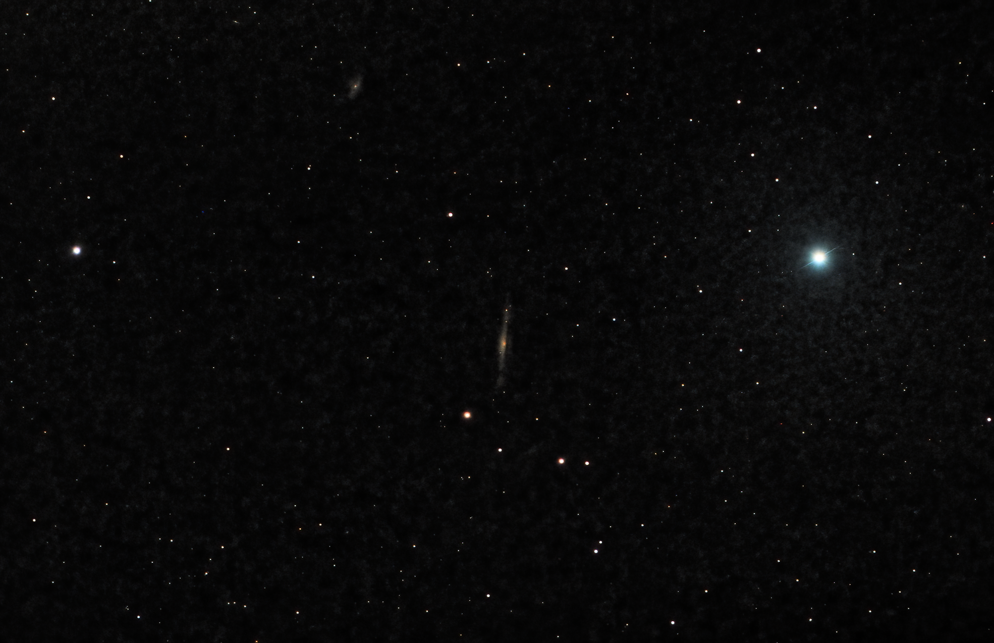

Bon, sinon, les choses sérieuses : ça stackait hier soir ! ;)
Je me suis dit : "Juste quelques images, pour attraper les deux supernovae qui n'étaient pas terribles à la lulu (trop petites) donc cette fois au C9 et avec mon super nouveau filtre LPS-P3" :D
...sauf que... "juste quelques images", vu qu'à minuit il fait encore clair !... Eh bien, ça m'a tenu jusqu'à 2h30 du mat... et comme je me levais à 6h :lol:
Bref, je commence avec la Supernova qui est dans PGC40566 (je suis têtu, j'aimerais bien en faire une bonne image !!)
L'état du ciel à minuit... tout clair, encore ! :think:

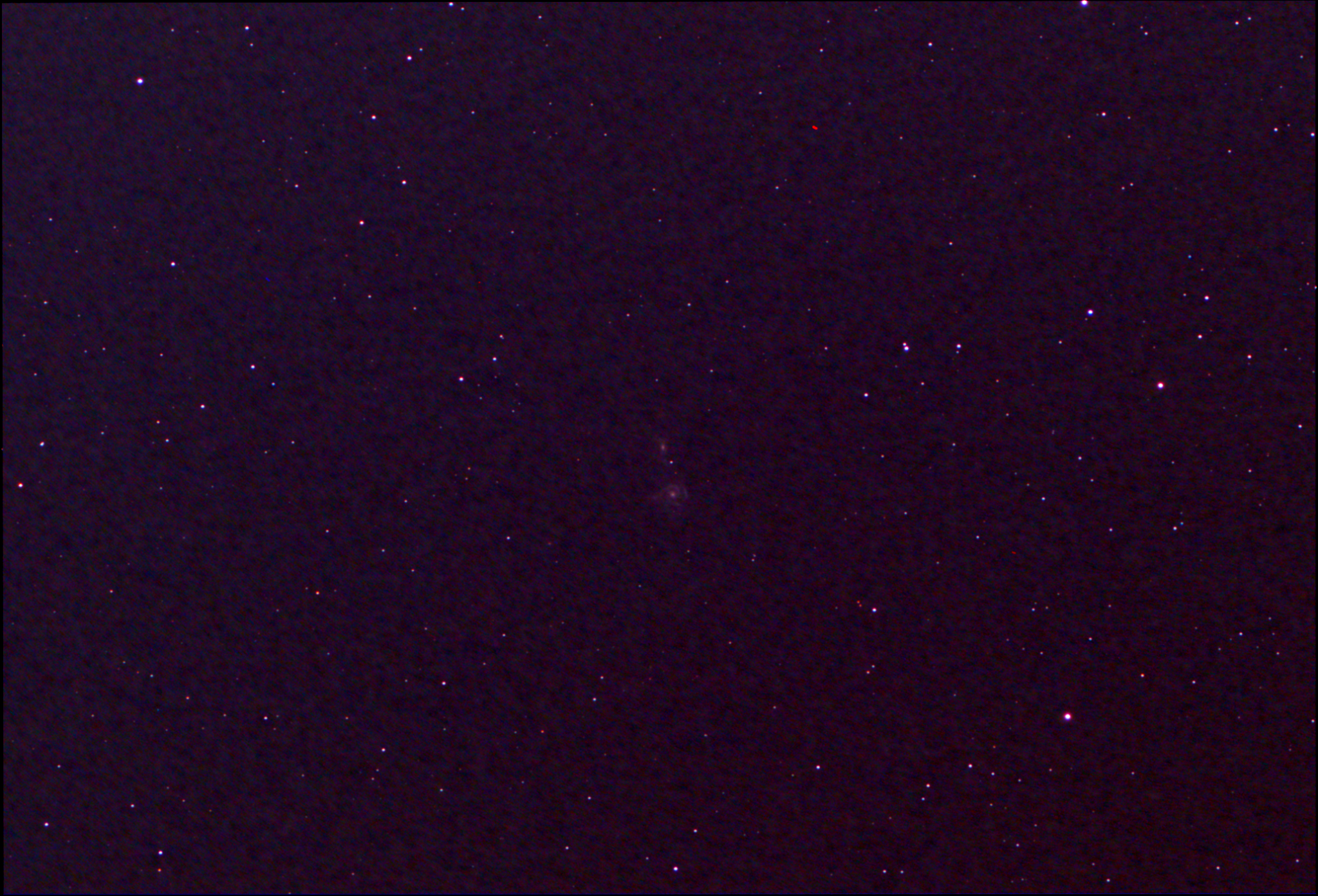

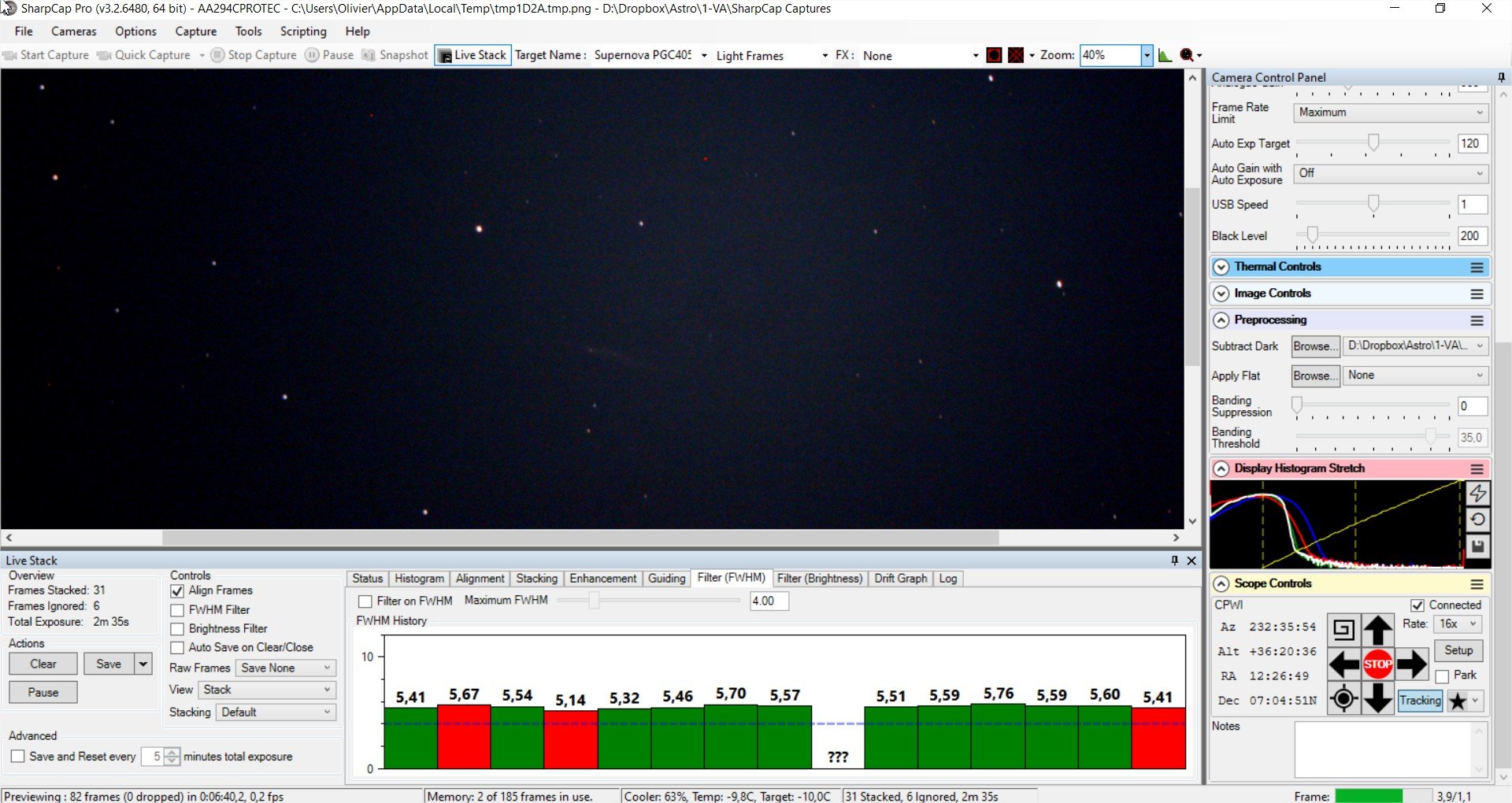

Et la FWHM !!! Terrible !!!
SC loupait 1 frame sur 4... peut-être à cause du filtre ??
Résultat, à 300 frames de 5s, SC en avait loupé 159 !!! En gros, j'ai stacké 25mn30 pour obtenir 12mn à peine de photons...
(vous la voyez, vous, la galaxie "aiguille" avec la supernova ?... Pas évident...)
Le filtre est censé virer la PL... mais vu qu'on ne voit pas trop les étoiles, justement à cause de la PL, et que le filtre obscurcit... du coup, on ne voit plus rien et ça ne stacke plus. Résultat totalement contre-productif, ou alors j'ai loupé un truc (il aurait fallu que je monte le gain ? Le temps de pose, ça ne donnait pas terrible avec la FWHM en vrac - vent d'altitude ?)
Je verrai bien si je peux en tirer quelque chose avec StarTools.

Têtu, donc, j'enchaîne avec l'autre supernova : dans NGC4414.
J'ai commencé avec le filtre. Au bout de 5mn, c'était parti pour faire comme avec la précédente image, donc j'ai viré le filtre !!! Et là, enfin, ça stackait correctement, plus aucune perte !
Supernova dans NGC4414 - 364 x 5s (30mn 20s)
(par contre, on n'y voit toujours pas grand chose, pour 30mn de stack...)
Sinon, le guidage avait l'air correct (? je regarde si ça fait des petits chiffres en "Erreur RMS" en bas à gauche, je n'y connais pas plus que ça)

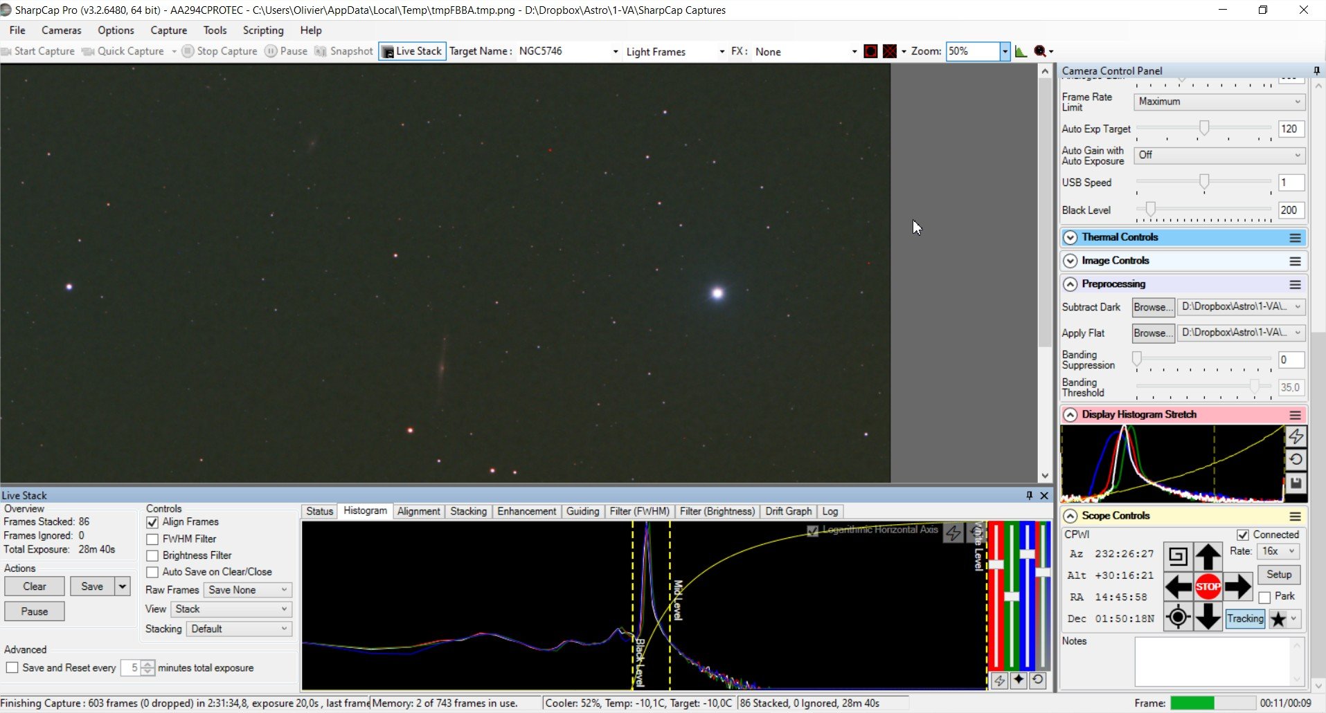

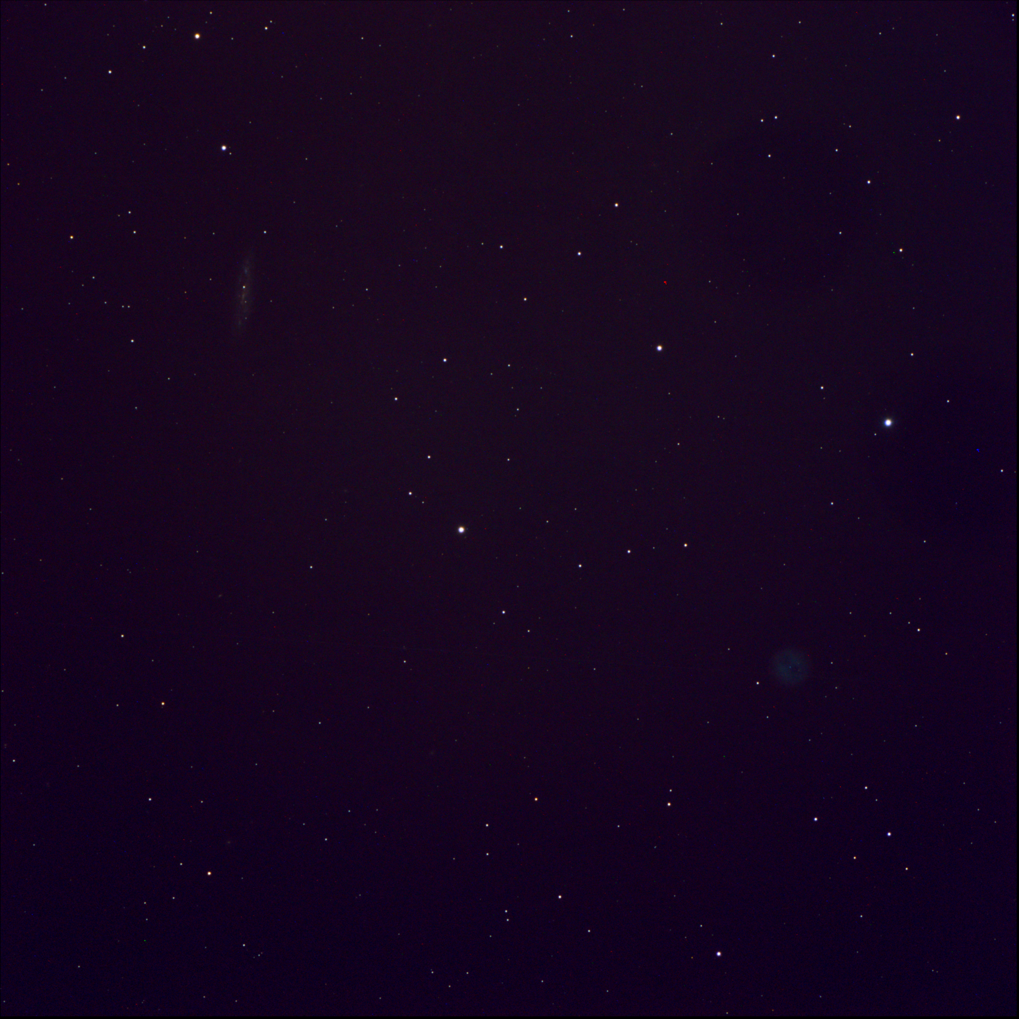

L'autre jour, je n'ai pas réussi à imager correctement une petite galaxie, donc je voulais la retenter au C9.

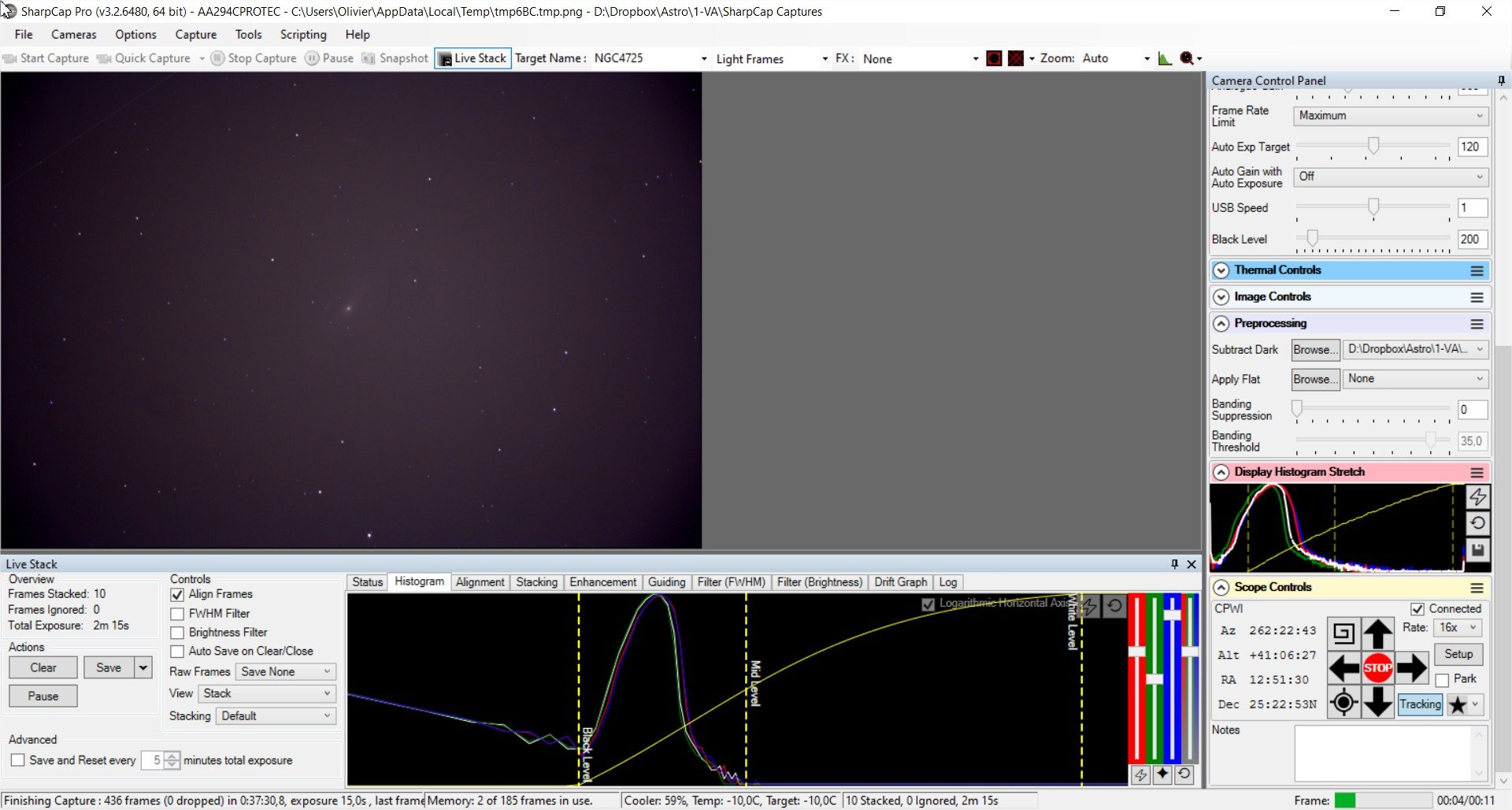

Bizarre ce vignetage ! Je me suis habitué à la lunette, que j'utilise plus souvent (meilleure qualité d'image, je trouve)... Mais quand même, il ne me semble pas qu'il y ait un truc pareil sur les belles images de l'inspecteur, par exemple. Pourtant, c'est juste le réducteur habituel avec la longueur de backfocus habituelle. Je ne me souviens pas que j'avais ça, avant.
Bref...
NGC4725 - 110 x 15s (27mn 30s... pas eu le courage d'attendre plus, vue l'heure et le peu d'image à l'écran)
(on voit que je n'ai rien pour faire des flats avec le C9 : il y a du donuts :P )

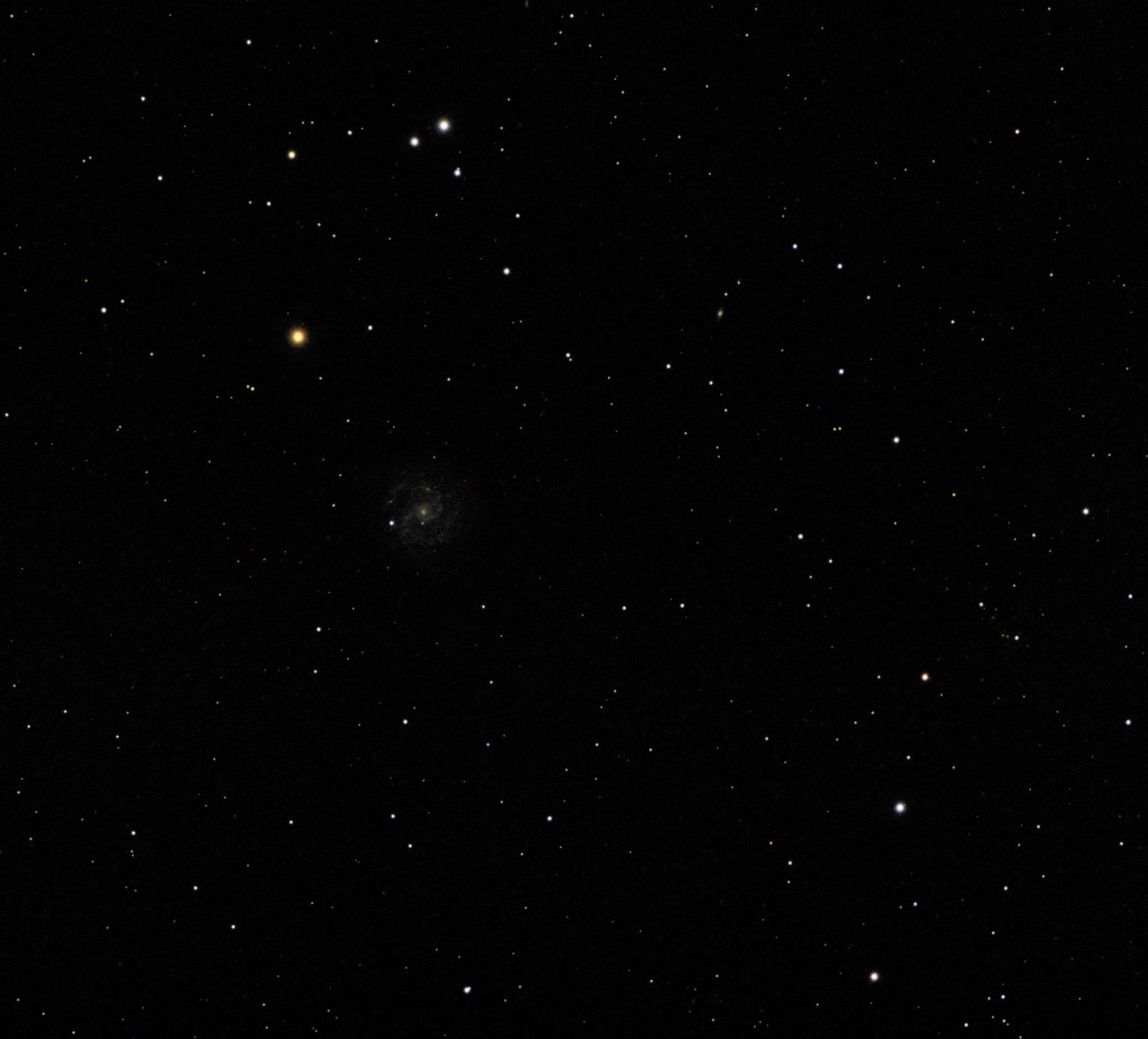

Un peu mieux pour la supernova dans NGC4414 - 364 x 5s (30mn 20s !!... pas de filtre, mais f/6,3... ça ne sort pas...)
Mais on voit la supernova : le point blanc à côté du coeur de la galaxie.
La petite NGC4725 en 110 x 15s (27mn 30... pas eu le courage d'attendre plus, vu que ça ne sortait pas non plus) :
(on devine sa petite voisine, au milieu de haut de l'image)

En fait, normalement non, je ne sais pas pourquoi ça fait ça, là (et c'est avec le C9).
Avec la lunette et le rdf de 0x8, ça ne vignette pas... Avec le rdf de 0x65, oui ça vignette, mais possible que ça soit que je n'ai pas encore trouvé le bon backfocus (j'ai mis 56mm, comme ils demandent, mais possible qu'ils se plantent, aussi)...

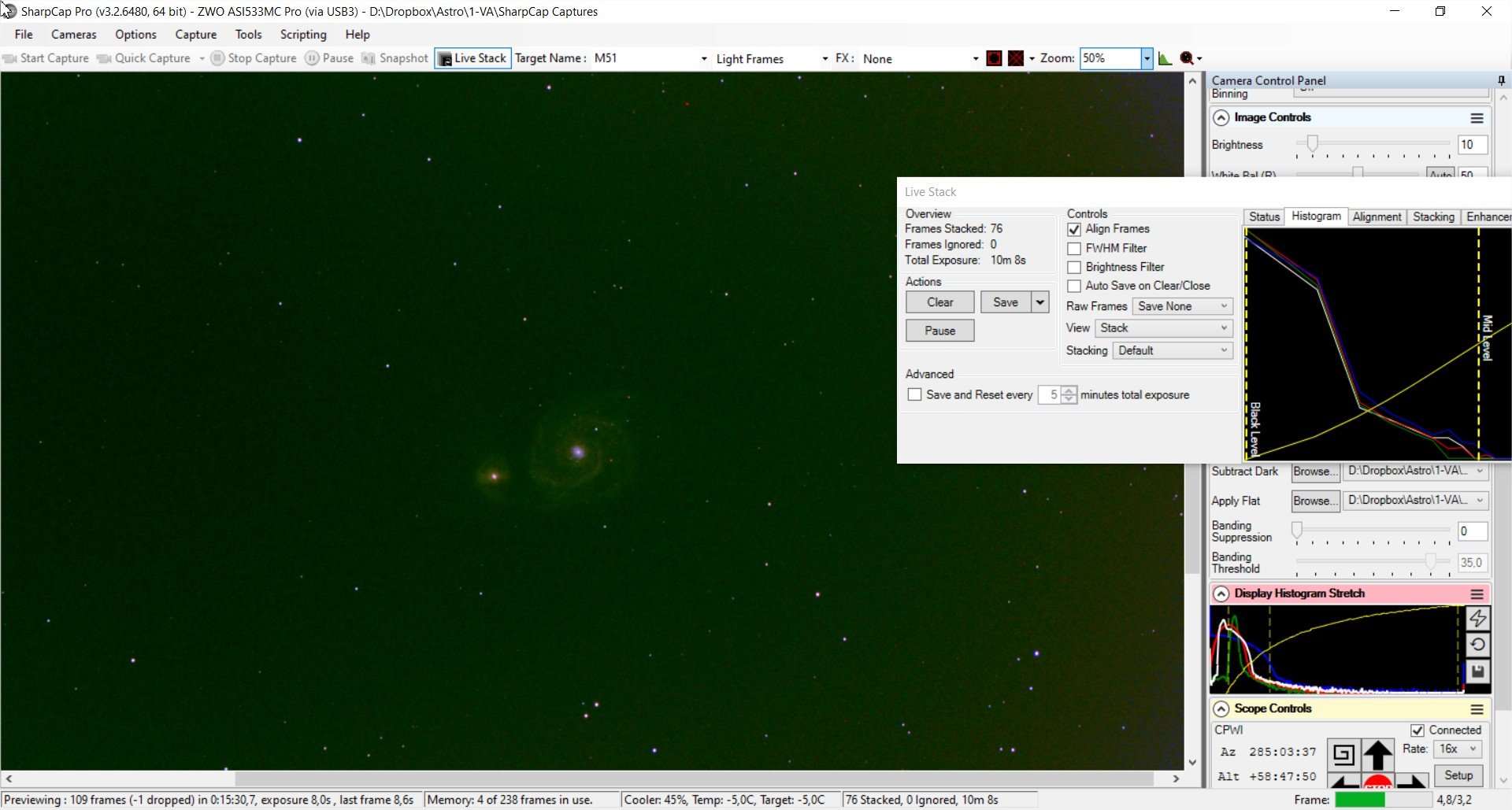

Pas grave, j'ai fait ma MES entre les nuages car je voulais étrenner la 533MC. Je venais de me faire une banque de darks pour les gains 100 (Brightness 10), 150 (B30) et 200 (B50), ainsi que de beaux flats.
Aucune raison que ça foire ? Bah, déjà avec la météo, ça donnait un signe de la soirée :mrgreen:

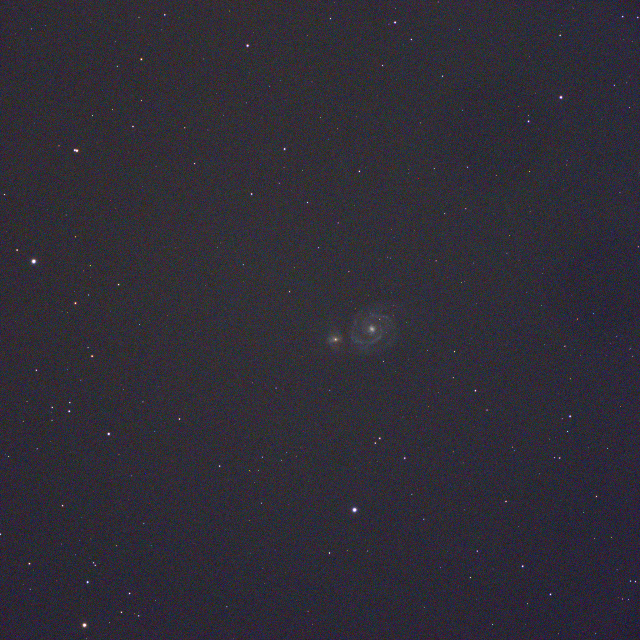

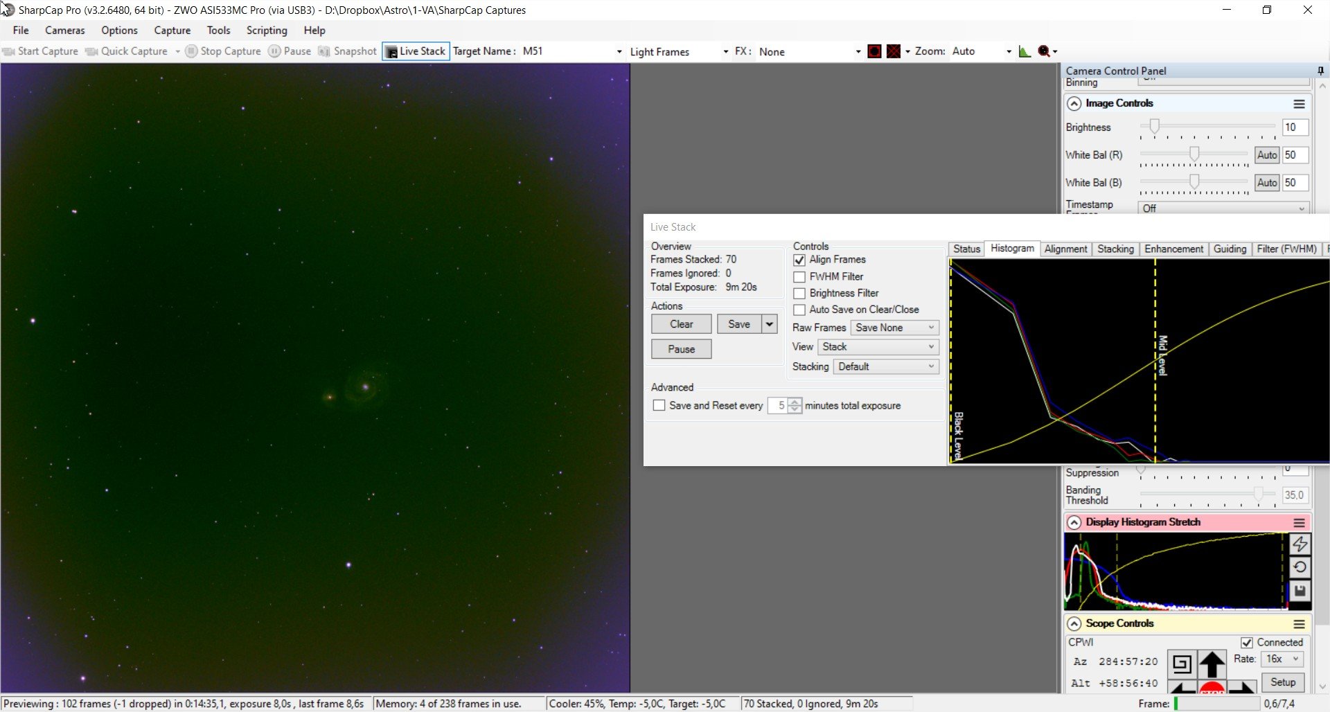

A 1h du mat, dans un trou de nuages, je me décide pour M51, histoire de stacker sur un objet assez brillant et que je connais déjà. L'idée, c'était de faire 10mn sur chaque gain, pour voir ce que cela donnait :

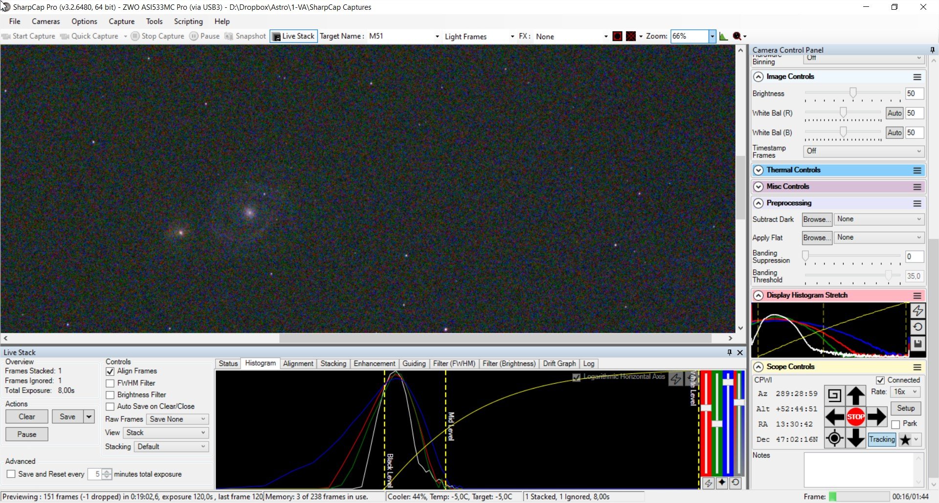

M51 - poses de 8s, gain 100, brightness 10, filtre IR/UV : c'est quoi ce violet ? Et la courbe du grand histo collée à gauche ?? (EDIT : j'ai appris après que lorsque la courbe colle à gauche, c'est qu'on est sous-exposé !)
Je règle la couleur comme je peux et j'arrive aux 10mn (avec dark et flat, donc) :
M51, G100 B10, 79 x 8s (10mn 32s... c'est bizarre les poses de 8s, ça ne tombe pas rond)
Bon, je ne suis pas subjugué par l'image de la 533... pour l'instant (même si ça a déjà un côté "artistique").
Le meilleur reste à venir 8-)
Sans rien bouger, PHD2 guide tranquillement. J'ai juste modifié le gain à 150, brightness à 30, et relancé un nouveau stack : TADAAAA !!!
Rasta 533 :obscene-smokingweed:
Bon... on ne voit même plus M51 !!! :shock:
Après plusieurs essais qui ne changent rien : idée ! J'enlève dark et flat. Et voilà :
(on dirait qu'elle aime bien le vert, la 533, non ?)
M51, G150 B30, 75 x 8s (10mn)...
(y'a plus de vignetage ??)

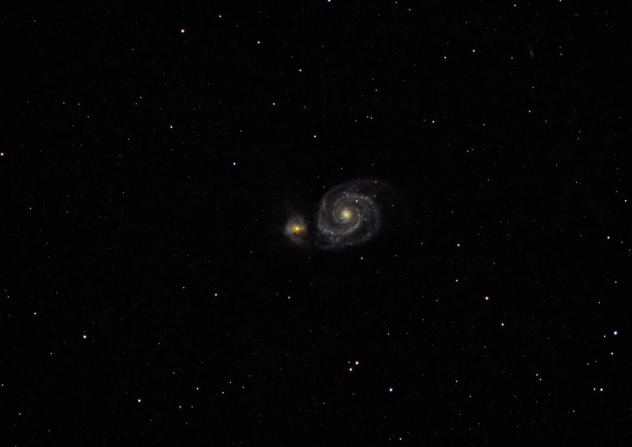

Allez, soyons fou : gain à 200 et brightness à 50, toujours en poses de 8s !
Sans dark ni flat... ça va :
Je laisse tourner un peu, je rajoute juste le dark : BAM !
Et quand je rajoute le flat : adieu M51 :D
Bon, je vire tout et je pose 10mn, par frames de 8s :

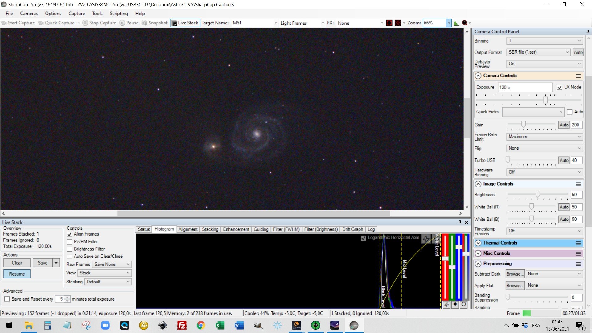

Et une pose de 120s, sans dark ni flat, pour le post sur les poses uniques :
N'empêche que, de loin, ça passe ;)
M51 - Save as seen, sans dark ni flat, donc, G200 B50, une pose de 120s :
Je relance le stack, pour voir si SC arrive à empiler.

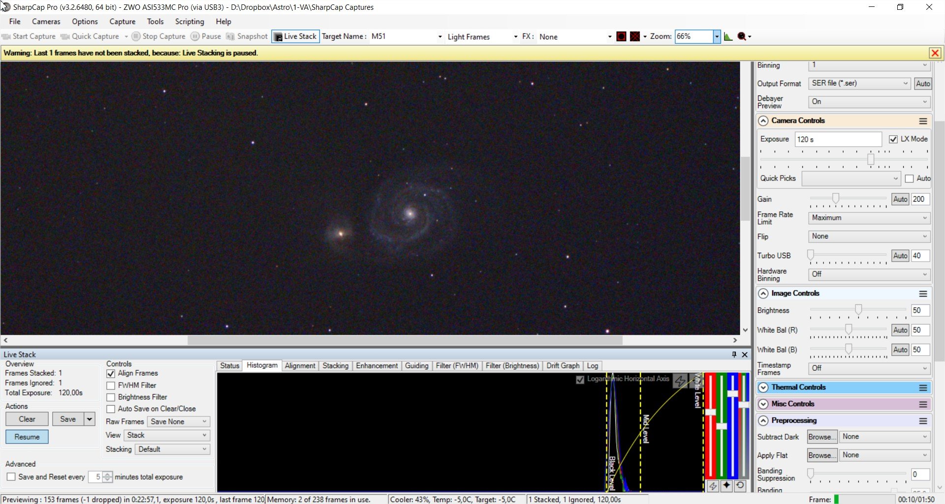

Impossible d'empiler quand je suis à 120s, avec la 294... peut-être que ça passera à 120s avec la 533 ? Un miracle ?
Ben non... pas de miracle. Il doit y avoir un truc que je n'ai pas coché ou je ne sais quoi, car SC n'empile jamais quand ça dépasse 30s, dans n'importe quelle condition :
M51, pose unique de 60s, toujours à G200 B50 :
Je regarde si ça stacke... Eh non :naughty: :x
C'est quand même bien pénible ça ! Je ne vous ai pas fait de copie d'écran de PHD2, car c'est toujours pareil, ça guide bien, tout semble ok.
J'aimerais bien pouvoir empiler à 60s, histoire de pouvoir utiliser mes filtres genre LPS-P2 et P3...

Allez, je me fais M13 !! Là au moins, on devrait le voir :D Et la dernière fois, mon suivi était tout pourri...
M13 - 66 x 15 (16mn30 : merci les nuages qui m'ont laissé un peu de temps)
Traitée StarTools :
Vous avez remarqué ?... Plus de vignetage !!... C'est pourtant toujours le même rdf (Apex-L) qui me faisait un gros "vignetage" (ça devait être autre chose alors), comme on le voit sur la toute première image de la soirée... Pourquoi il n'y en a plus maintenant ?...

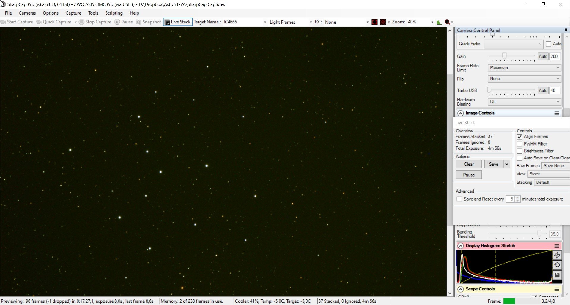

Je finis la soirée avec un petit amas ouvert, histoire de changer des galaxie et AG : IC 4665 (Collinder 349 ou Melotte 179), l'Amas de la Ruche d'Eté, d'après Stellarium qui trouve ses noms je ne sais pas où...
IC4665 - 46 x 8s (6mn 8s)

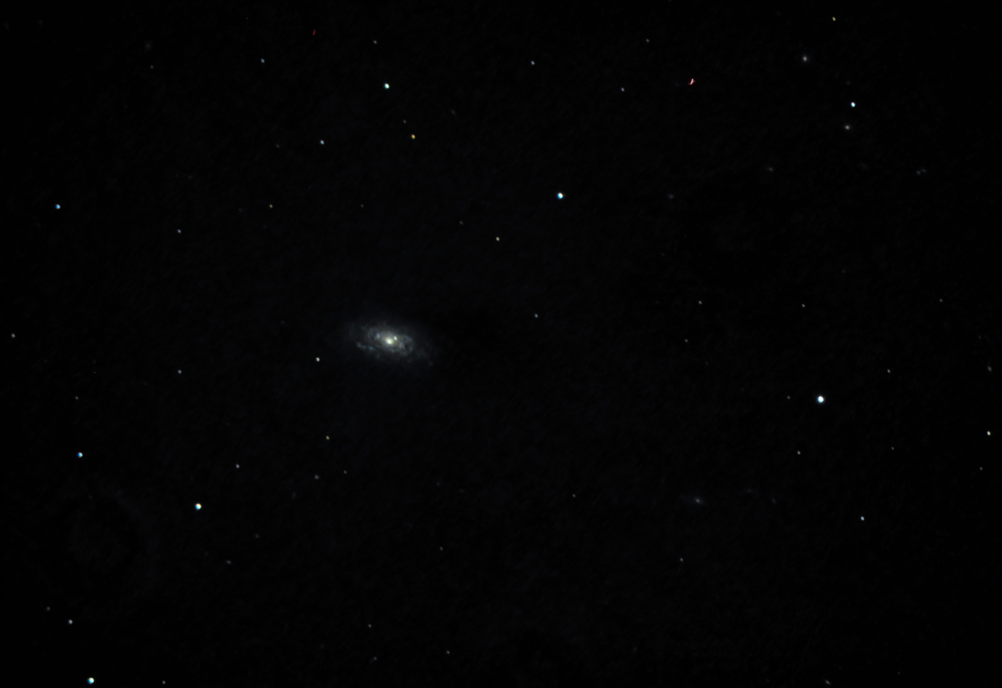

La petite NGC 2841, que je voulais voir avant qu'elle ne disparaisse pour un an derrière les toits voisins :
Le halo doit provenir de mes réglages, car lorsque c'est bien réglé, je ne le vois plus (mais là, ce n'est pas bien réglé :P ).
NGC 2841, G100 B10, 42 x 15s (10mn30)
(Mince !!! j'avais oublié de mettre en route PHD2 : il y a des bandes noires de décalage... Ooops !)
Traitée StarTools (c'est moche, le fond de ciel est trop noir et le "wipe" m'a mangé la douceur de l'image) :

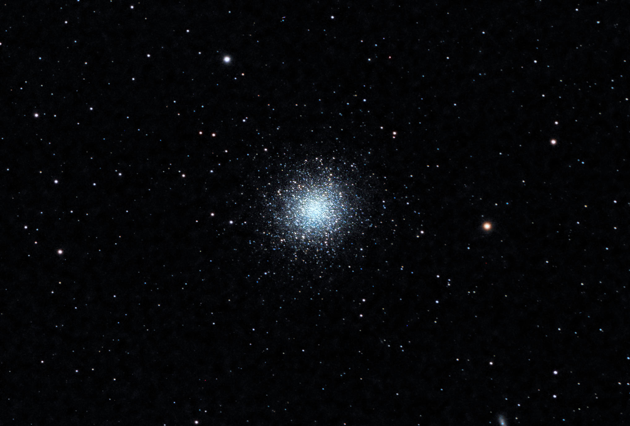

Et comme il n'était "que" 1h30", je termine avec le petit M5 et ses étoiles orangées (c'est un vieil amas, il aurait 13 milliards d'années !!) :
M5 "La Rose" - 97 x 10s (16mn10)
Traitée StarTools (et image redressée) :
Je suis bien content de finir sur cette image, qui me parait (presque) bien réglée... malgré la multitude de pixels rouges et bleus. Peut-être faut-il que je baisse la température (j'étais à -5°c, "température d'été"), genre -8°c ? Ou je laisse à -10°c comme en hiver (mais le frigo risque de galérer, avec les chaleurs qu'on a)...
Et du coup, j'ai tout fait à gain 150, brightness 30... oublié de changer... vu que ça marchait bien.
