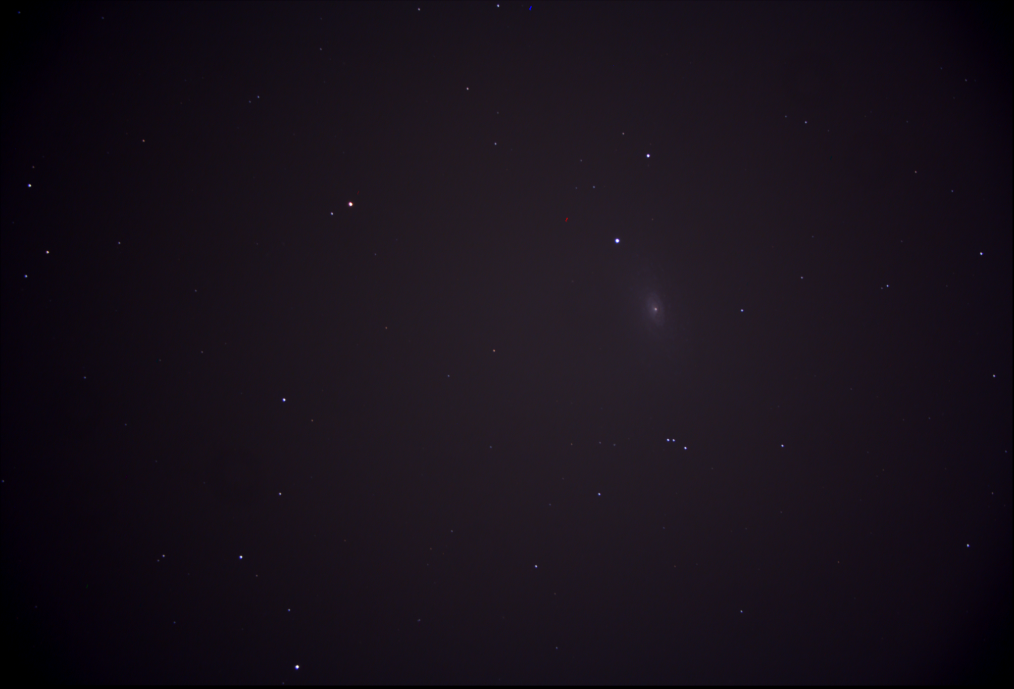

Alors, ça stackait hier soir, vu le beau ciel... et tant pis pour le sommeil (couché à 3h, levé à 8h : aïe !).
- Lunette TS115/800 + Apex-L x0,65 (darks et flats).
- J'ai reçu un filtre LPS-P3 (le remplaçant du NGS1, d'après ce qui se dit), donc j'ai fait toute la soirée avec, pour test ;) et pas sur 10mn cette fois (mais sans comparer avec "sans filtre", pour voir plus d'objets) !
- Caméra 294C cropée à 2064 x 1404 (mais toujours en bin 1)
On commence avec M64, que je n'avais jamais observé :
J'ai essayé de suivre ton protocole, Benjamin @clouzot, avec le mini histo. Pas évident au début (ça ira mieux en fin de soirée !)... Je n'ai pas trouvé s'il y avait moyen d'équilibrer les couleurs dans le mini-histo. Bref, c'était tout rouge (à cause du filtre)... Je pense que j'ai cliqué trop tôt sur le petit éclair du mini-histo, j'aurais dû laisser stacker un peu plus, avant.
Sinon, la FWHM était sympa. J'ai des lampadaires, mais apparemment le reste ça peut aller...
PHD2 était tranquillou à 0,67 (le petit chiffre entre parenthèses, après "Tot")... Et j'ai eu la mauvaise idée de cliquer sur "Calibration", pour voir :mrgreen: ...bon... je ne sais pas trop ce que ça a fait, mais ensuite j'étais plutôt au-dessus de 1... Le "RA Osc" qui était à 0,28 est passé à 0,45... Bon... ??... Pas sûr que ce soit mieux. J'aurais peut-être dû ne toucher à rien !
M64 au bout de 20mn... Rouge, mais sympa ! :)
M64 - 62 x 20s (20mn 40s)

A 1h du mat, dans un trou de nuages, je me décide pour M51, histoire de stacker sur un objet assez brillant et que je connais déjà. L'idée, c'était de faire 10mn sur chaque gain, pour voir ce que cela donnait :
M51 - poses de 8s, gain 100, brightness 10, filtre IR/UV : c'est quoi ce violet ? Et la courbe du grand histo collée à gauche ?? (EDIT : j'ai appris après que lorsque la courbe colle à gauche, c'est qu'on est sous-exposé !)
