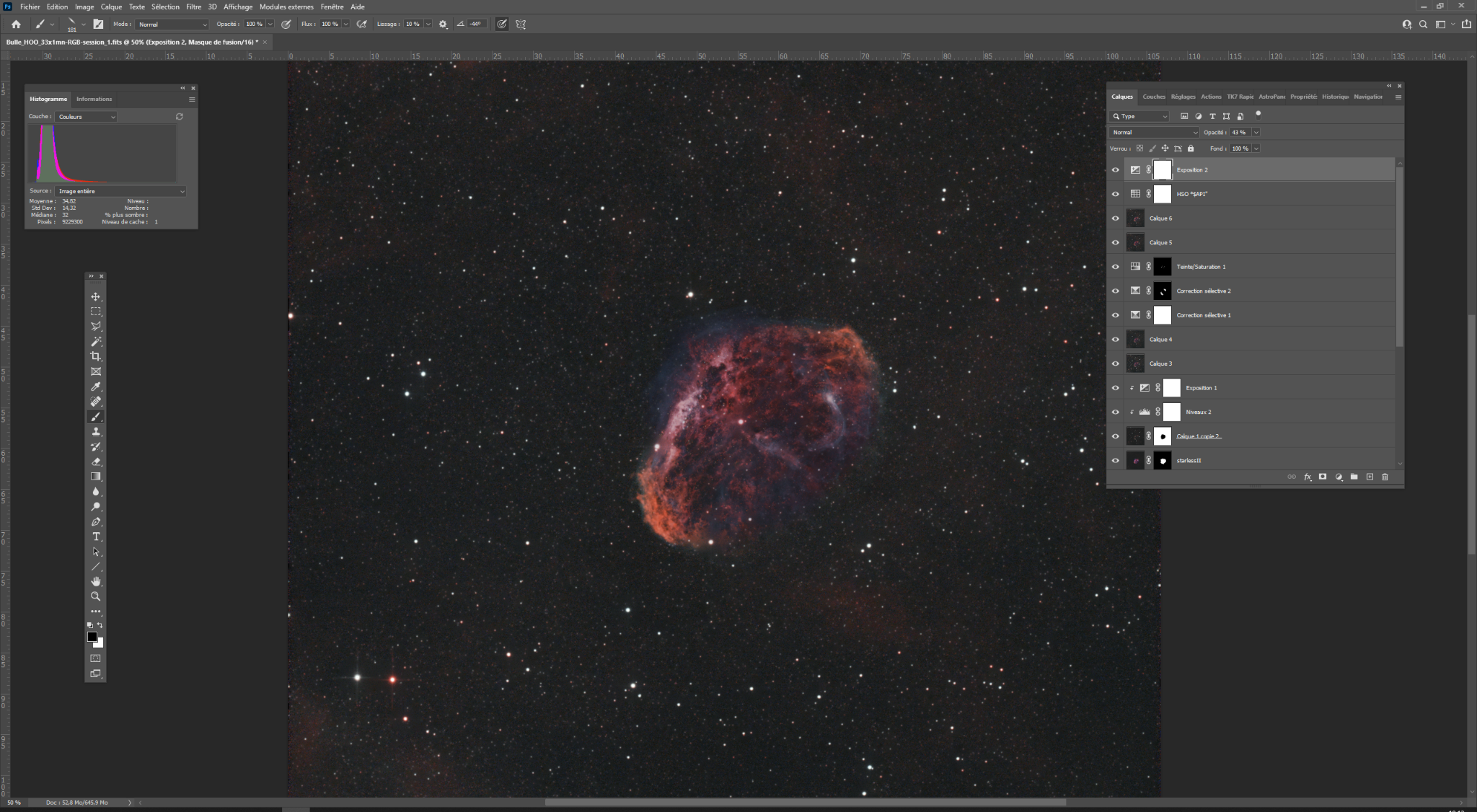

Message par Djibi » 04 juin 2021, 13:35
Hello @Fabiolat74
il n'y a jamais de "critiques" à faire mais plutôt des conseils ou des encouragements ;)
dans le traitement que tu as fais de NGC6888 (le croissant que j'ai appele la bulle par erreur :ninja: ), je pense qu'il y a de l'information que tu peux chercher à mettre en avant et qui a été perdue, en particulier la couche 0iii a des détails qui donne cet aspet de voile entourant les détails de la nébuleuse; tu as du pousser un peu fort le niveau des noirs ce qui fait que les détails faibles de l'intérieur de la nébuleuse et ce voile ont été perdues justement.
Tu vois dans le traitement de @Lavinch31 ces détails au centre ainsi que le voile entourant la nébuleuse. Tu peux essayer de reprendre le traitement et de les garder en ayant en tête ces détails. De mon expérience faible mais grandissante, au début la difficulté dans ce genre d'exercice est qu'il va falloir étirer plus fort l'histogramme et donc farie ressortir également le bruit de la zone, avec le temps, on apprend à limiter la casse :roll:
La remarque de @Lavinch31 m'a donné envie de voir si je pouvais accentuer un peu plus ce voile sur mon traitement, le voici ci après
j'ai fait ces compléments sur le .jpg de sortie, j'ai refait une passe de calibration des couleurs sur le FdC : je ne l'avais pas fait après assembmlage (je sais c'est mal) et j'ai essayé de trouver une zone que j'ai supposé sans nébulosité pour le faire, cela enlève ce voile bleuté qui était générale sur le FdC et j'ai fait un masque "spécial voile" via un masque de couleurs (en ne gardant que les teintes de 160 à 200 chez moi), forcément ça étire et montre plus le bruit mais je trouve que ce voile est charmant donc autant essayer de faire des trucs avec
Pour la teinte spécial de la nébuleuse, cela ne provient pas d'un traitement mais juste d'une adaptation spécifique de la couche G lors de l'assemblage HOO
