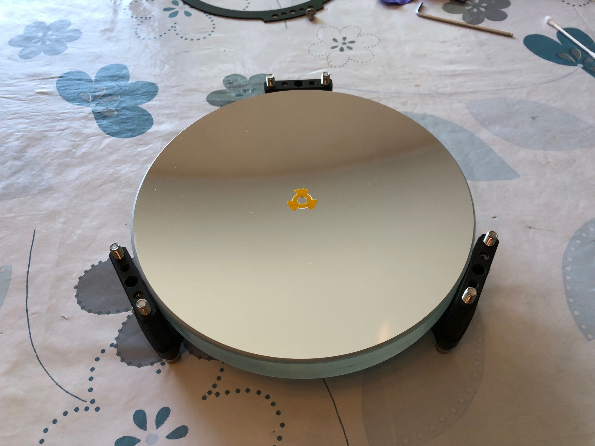

Bon allez, je le crée ce fil de VA avec mon nouveau tube, Lacerta PhotoNewton 200/800 - Edition 2021
Je suis trés frustré pour l'instant: après le po qui est à remplacer, ma première soirée à confirmé mon impression à l'inspection; il faut tout reprendre.
Ils ont serré comme des mules et mes étoiles étaient des triangles, genre :
La même chose un peu plus défocalisé.
SUr un stack de M13 en test :
J'ai craqué et après un break, je viens de tout démonter, pas facile car je ne connais pas du tout ce barillet 9 points, je manque totalement de repère.
J'ai repris la colim à la main ensuite, le système n'est pas du tout pratique pour la colimation du primaire, c'est robuste mais pas facile à manipuler.
Ce n'est pas encore ça mais c'est mieux mais il va falloir reprendre cette colim à tete reposée. Voici le "après la colim (je ne touchais qu'au primaire pour avoir une figure d'airy respectable:
Sur Vega :
En tout cas, le F4 se sent vite, je vois bien que l'histo se sent mieux pour les pauses de 1mn
J'ai dark et flat et à l'ancienne : MAP à la main (j'y suis arrivé !), pas de suivi, juste un alignement polaire. M51 stack pendant que j'écris ces lignes, ça a du bien avancer, 21x1mn:
Ah oui, pour cette soirée, je suis resté avec le correcteur TS MAxfiled x0,95, je testerai le GPU plus tard, je ne voulais pas tout mélanger
Il va falloir reprendre des marques avec ce tube, on prend ses habitudes ^^

Pour le po, je ne vois qu'une option: le transport.
J'ai eu Tommy par mail et il m'a confirmé qu'ils ont manipulé le po pour au moins un star test. Il y a du y avoir un choc qui a du abimer pendant le transport, je vois clairement une bille de roulement qui se balade et qui bloque le mouvement quand je démonte
Maintenant, ça ne me rassure pas plus pour le transport.
Autre possibilité (que je pense) : un apprenti a du finaliser qq chose et a tout serré : même les vis de réglage des roulements pour le tube du po étaient à bloc (8 roulements), j'ai du les dévisser pour pouvoir commencer à déplacer le tube ... et ça ce n'est pas le transport ...
Sinon, pour le miroir, il me semble logique qu'ils aient pris des précautions mais ils pourraient prévenir : ça me semblait serré l'après midi mais je n'ai aucun repère sur ces supports à 9 points, je n'ai pas trop desseré ...
Sur le coup, c'est frustrant mais j'ai pris quelques instants pour revoir mes premières captures avec le 150 ... il est normal d'avoir une courbe d'apprentissage, ça va venir.
C'est le système de collimation du primaire qui est pénible à manipuler : du pur tirrant / vissant, zéro ressort ... en pleine nuit, j'ai connu plus simple :ninja:

Message par Djibi » 19 juin 2021, 00:10
Non @John Mc Burn , en bonne état, je penche pour le syndrome de l’apprenti stagiaire.
Les gars font le boulot à l’atelier et on demande à un gars de finir d’emballer l’ensemble :cry:
C’est la seule solution que je vois car en y réfléchissant à tête reposée, pour le po, ce n’est pas que le transport : les vis des 8 roulements étaient toutes trop serrées, je pouvais à peine déplacer le tube.
serrés comme ça, les roulements du po auraient eues une durée de vie de quelques semaines max.
C’est comme si quelqu’un avaient consciencieusement tout serré trop fort
En tout cas, c’est frustrant je le reconnais, on va voir ce que nous dit @kikich , pas de chance pour moi ou un pattern qui se répète … ?

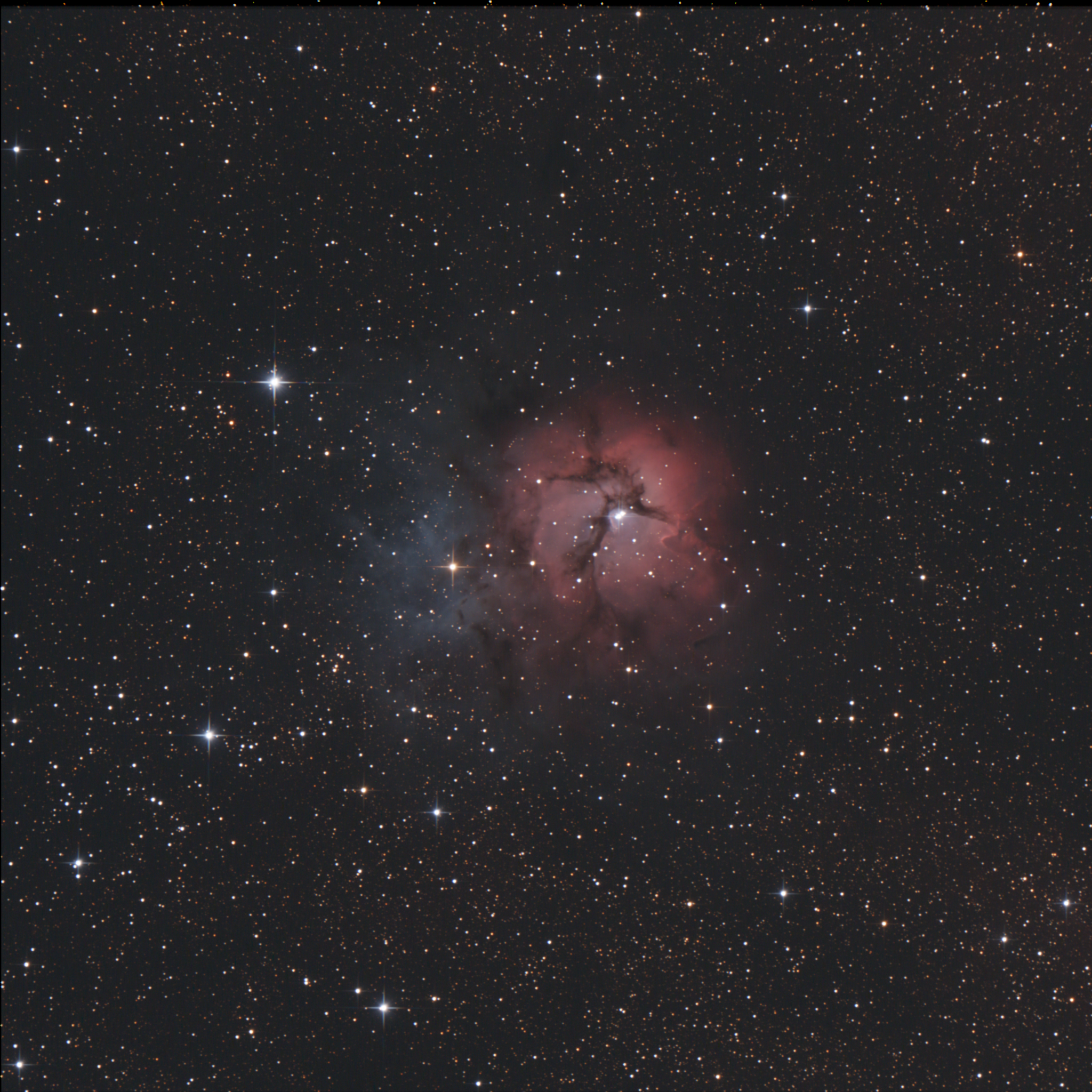

Bon, après une soirée complète à me prendre le chou pour essayer de bien collimater mon tube, je décide de mettre tout ça en pause.
Je n'arrive pas à faire exactement ce que je veux mais je vais en profiter un peu d'autant que le ciel s'est dégagé sans prévenir
Me voilà donc "à l'ancienne" : pas de guidage, pose de 15 sec, gain 220 dark + flat, filtre baader neodynium
J'ai sorti le correcteur de come GPU et j'en profote pour essayer le "DIthering only" mode de SharpCap, ça marche trés bien, tu vas adorer @John Mc Burn , fini le dithering à la main ^^
ceci dit, tu as maintenant tout pour faire du Dithering avec PHD2 ...
M20 pour ce soir, 6 minutes en 24x15sec
Va de Djibi - le retour
Message par Djibi » 29 juin 2021, 01:38
La lune se lève et M20 arrive au méridien, après 140x15sec, il est temps d'aller faire dodo, copie d'écran et save as seen:

Très sympa cette trifide tout en douceur!!!
Messages : 11434
Message par Olivier-Fantasy » 29 juin 2021, 08:46
Extra, j'adore !!! Et elle a l'air bien, quand même, ta collimation (ça "tire" un peu dans le coin, mais ça doit venir du coma, ça, plutôt)...

Cette M20 est vraiment belle. C'est la première lumière du lacerta ?

C'est exact @Olivier-Fantasy c'est un des paramètres de l'équation. A F4 et avec le GPU, je suis parti sur le backfocus recommandé de 53,7mm, j'ai l'impression qu'il en manque un peu, je ferai des tests là dessus.
En tout cas; c''est trés sensible et en fonction de mes réglages de collimation, ça bouge beaucoup dans les coins et partout ailleurs !!
kikich a écrit : ↑
29 juin 2021, 11:35
Ton tube est arrivé avec le secondaire mal réglé ?
Non, le secondaire est peut être ce qui était le mieux fait mais j'ai tout repris, d'abord parce que j'ai démonté mon support de primaire, j'ai vu en plus que ces andouilles ont mis des vis métal au leiu de Nylon pour la pression:
j'ai donc tout viré pour remplacer la feutrine par du teflon et j'ai géré le matien par du scotch PTFE; ça glisse bien dans le support et je suis précis sur la tenue en fonction du nombre d'épaisseurs de scotch:
Et puis surtout, il faut que je trouve mes marques sur la collimation de ce tube en F4, en gros tous les accessoires que j'utilise amène des variations supérieures à ce que je cherche à régler (tube allonge pour être au point focal, reproductibilité de l'insertion du Chesire ou du laser dans le po ...)

Presque, j'ai testé M51 au dessus la toute première soirée, pour les versions post-traités, c'est ici :
viewtopic.php?f=39&t=2050&p=81528#p81528
