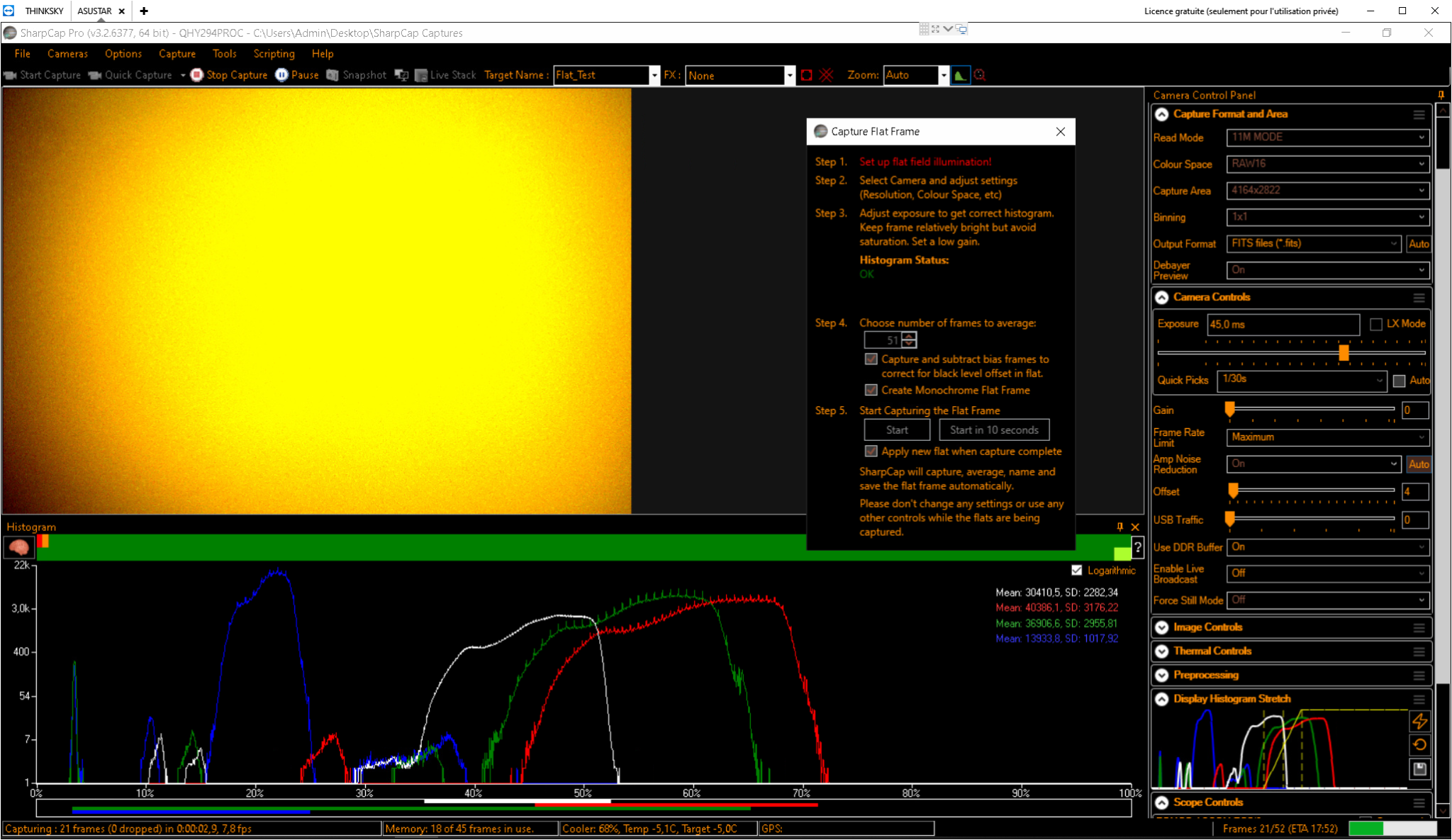

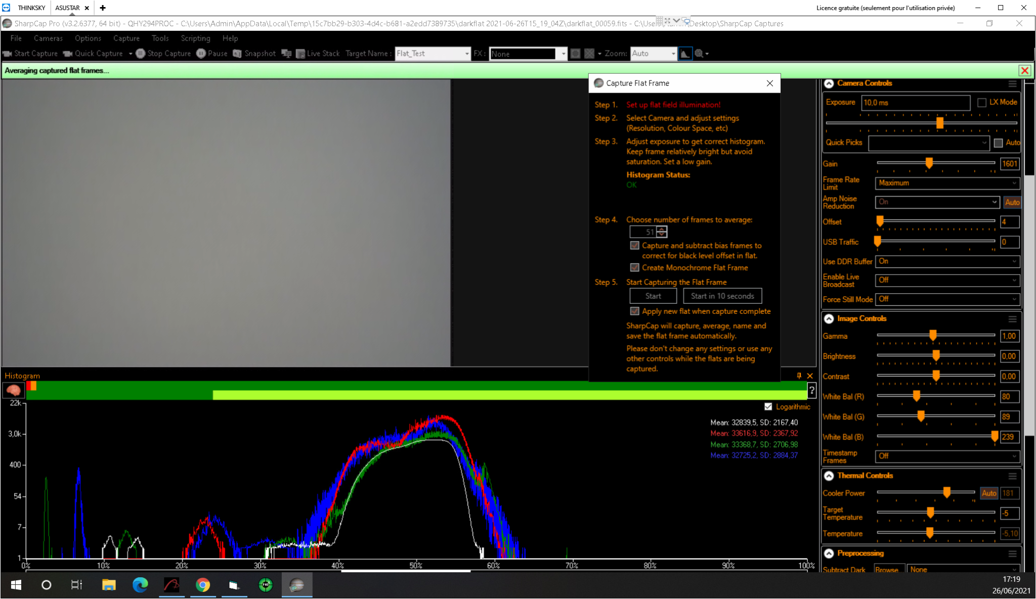

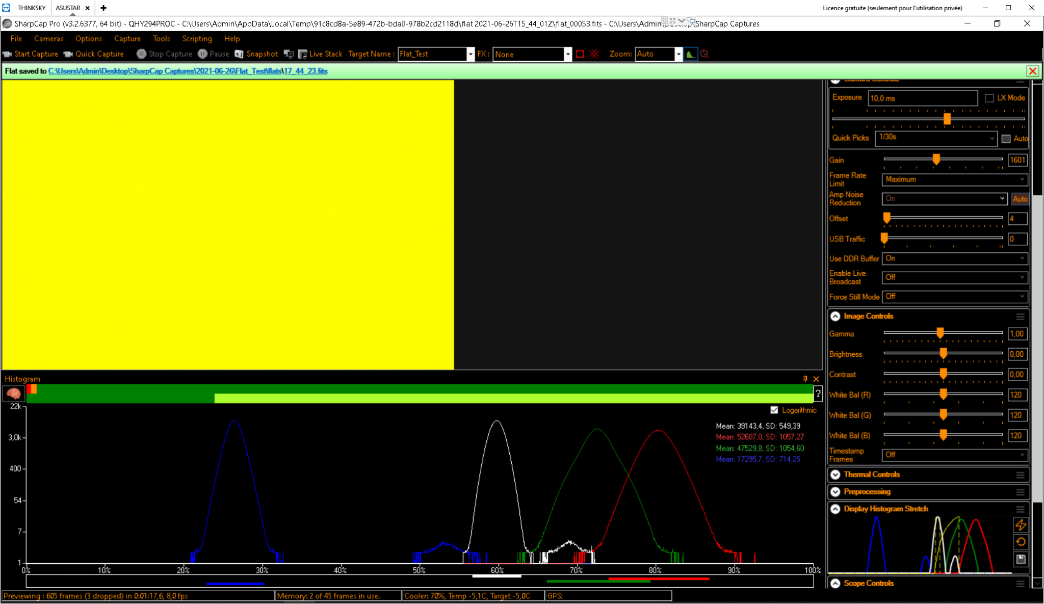

L'AVA "confirmée" de Caprice
Message par Caprice » 26 juin 2021, 16:09
Sur CN je vois que certains recommandent des flats d'au moins 3 secondes et d'autres au gain unitaire de la cam et d'autres encore de se tenir à 25000 adu. Pas simple tout ça :think: :think:
Peut-être tenter le Flat aid de APT qui semble savoir se débrouiller avec la 294 :pray:
Message par Caprice » 26 juin 2021, 17:26
J'utilise la methode T-shirt pour faire des essais ( oui mon scope est premier kyu :P )
J'essaye au gain unitaire avec balance manuelle et approximative des blancs avec bias
Résultat (que je ne sais trop interpreter notamment sur les valeurs de SD)
Message par Caprice » 26 juin 2021, 17:46
Je stretche plus l'image pour que ce soit plus visible. Ici sans balance des blancs, 10ms et gain unitaire toujours avec bias
Résultat:
idem mais sans bias
Résultat:

Donc ce n'est pas une légende, la 294 n'a pas le flat facile :o
Message par Caprice » 26 juin 2021, 18:20
26 juin 2021, 17:59
Je l'apprends sur le tard :P mais oui, c'est bien plus simple avec la 385 par exemple, je n'ai jamais eu de souci de ce type. :think:
