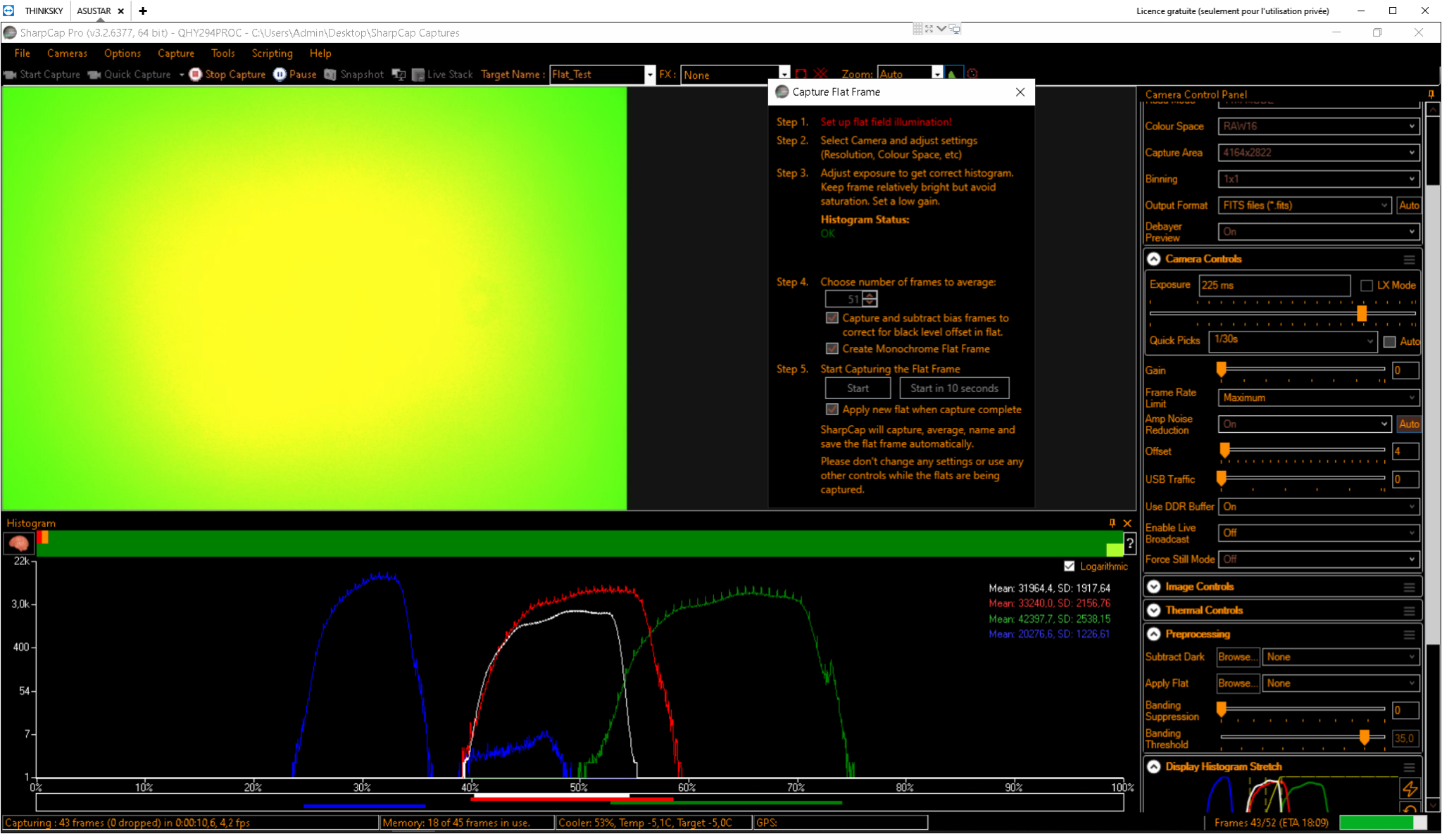

Le dernier flat que j'ai fait si vous avez une idée :pray: -->

Message par Caprice » 26 juin 2021, 16:09
Sur CN je vois que certains recommandent des flats d'au moins 3 secondes et d'autres au gain unitaire de la cam et d'autres encore de se tenir à 25000 adu. Pas simple tout ça :think: :think:
Peut-être tenter le Flat aid de APT qui semble savoir se débrouiller avec la 294 :pray:
L'AVA "confirmée" de Caprice
Message par Caprice » 26 juin 2021, 17:26
J'utilise la methode T-shirt pour faire des essais ( oui mon scope est premier kyu :P )
J'essaye au gain unitaire avec balance manuelle et approximative des blancs avec bias
Résultat (que je ne sais trop interpreter notamment sur les valeurs de SD)

Message par Caprice » 26 juin 2021, 17:46
Je stretche plus l'image pour que ce soit plus visible. Ici sans balance des blancs, 10ms et gain unitaire toujours avec bias
Résultat:
idem mais sans bias
Résultat:

Message par Caprice » 26 juin 2021, 18:14
Méthode no gain hoping no pain 45ms, gain 0, offset 4, pas de bdb, pas de bias
Résultat:
idem avec bias
Résultat:
Je sors et je vois que l'ombre a gagné le T-shirt :P
Ce qui explique peut-être le résultat :scared-yipes:
Je recommence mais l'expo sera différente
225ms gain 0 avec bias
Résultat:
idem sans bias:
Résultat:
Je ne sais pas si ça vous inspire quelque chose, ça me fait déjà une série de flat à expérimenter en conditions réelles ce soir j'espère :pray:
