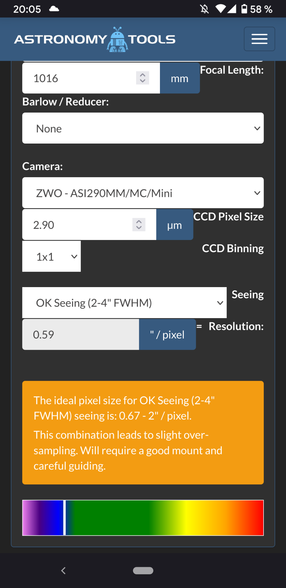

Message par soulearth » 26 juin 2021, 20:07
Attention 1016 de focale avec une 290, niveau échantillonnage c'est peut-être pas top.

26 juin 2021, 20:07
Je suis à 0.49" avec mon 355mm + Maxfield
Va falloir que je teste en binning 2x2

Petite vidéo d'explications: https://m.youtube.com/watch?v=-K8kZB0d6 ... e=youtu.be
Euh c'est pas la caméra prévue pour le guidage ça ?
Sur le tube principal, c'est plutôt 294 ou 533 qui sont prévues. D'ailleurs la 294 a peut-être des pixels un peu trop gros pour une telle focale, en tout cas pour de l'astrophoto (pour du VA on s'en fiche un peu, plus ça va vite mieux on se porte. J'utilise bien la 294 avec 500mm de focale, voire 250mm, sans que ça m'empêche de dormir)

Vaut mieux pas être plus bas qu'1" par pixels en échantillonnage , car avec le 250 on atteint les limites que la monture peut porter avec un suivi correcte. Une fois tout installer le tube arrive largement au 17kg , pour le VA sa passe tranquillement mais pas en astrophotographie .

26 juin 2021, 20:26
Donc plutôt la 533

f6uhbgf a écrit : ↑
26 juin 2021, 22:04
26 juin 2021, 20:26
Là j'avoue que je sèche c'est pas contradictoire? Ou alors ça veut dire qu'il faudrait passer sur un tube plus léger genre 8" ou 10" carbon (aïe le prix).
