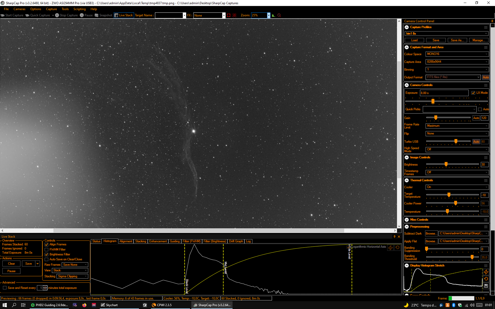

En fait j’avais cherché 6820 et pas 6823
C’est une très belle cible mais qui se fait désirer, il semble qu’il faille y aller sévèrement sur le temps de pose.

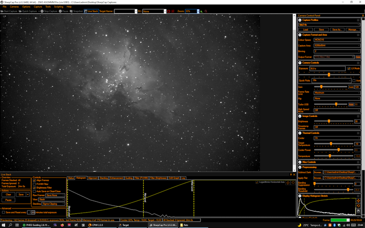

Bon pour l'instant ce soir, elle n'est pas encore passée entre toit et balcon, donc je me contente de l'AIgle.
Hyperstar, filtre L-Enhance, 294MM bin1, poses de 8s gain 120, 14min30s en tout
Par contre, Mémère est levée, elle, et ça se voit. Ce gradient...

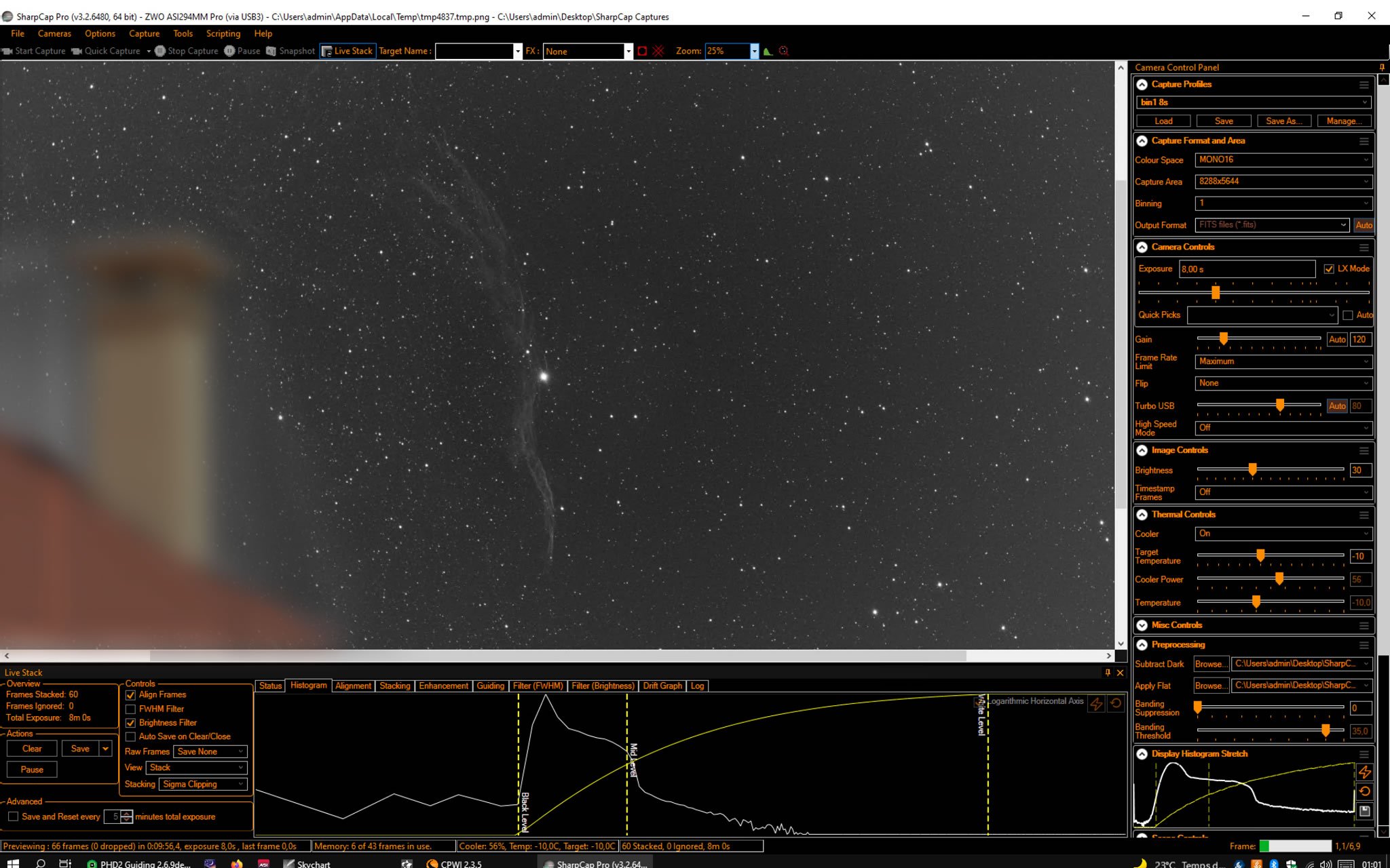

Balai de sorcière acrobatique, coincé entre cheminée (à gauche) et balcon du dessus ( à droite) : l'objet n'est visible que 10 minutes par soir depuis mon balcon, mais l'Hyperstar permet d'aller très vite

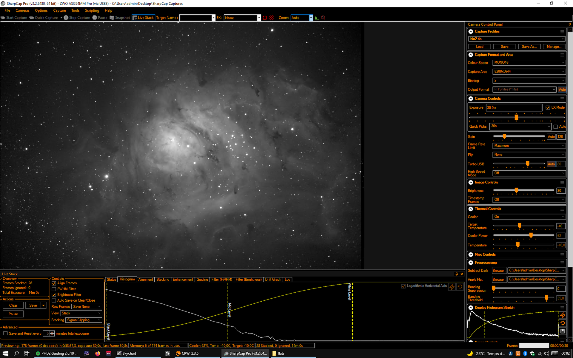

Message par clouzot » 29 juin 2021, 23:46
Je déteste les flats et l'IMX492
Bien cordialement,
:violence-hammer:
(L-Enhance, 48x30s, comme on le voit ça ne suffit pas avec ce filtre, mais il y a trop de vent pour poser plus long)

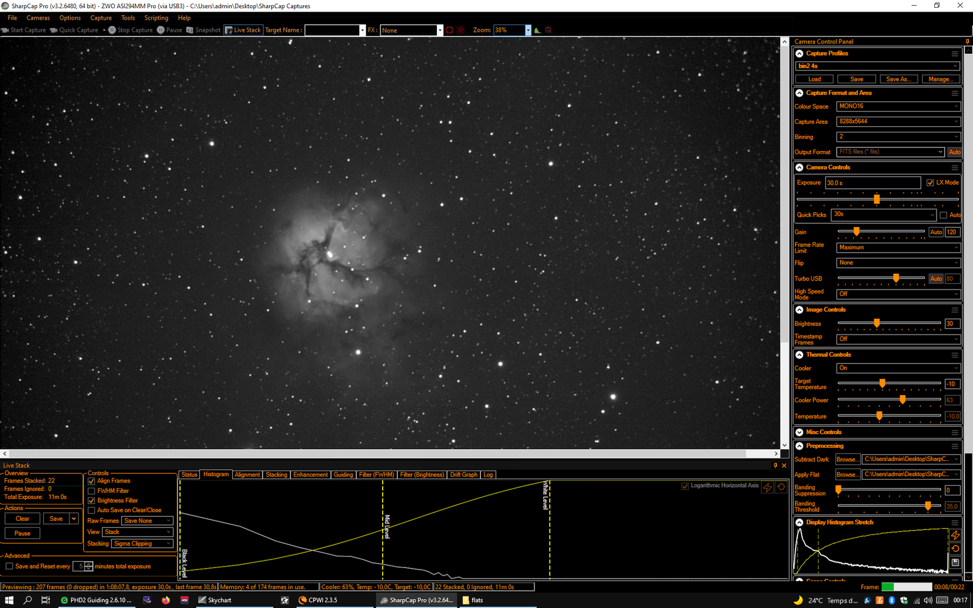

Message par clouzot » 30 juin 2021, 00:05
M8, 28x30s. C'est vraiment pénible de se dire qu'on perd du signal et que la raison nous échappe.

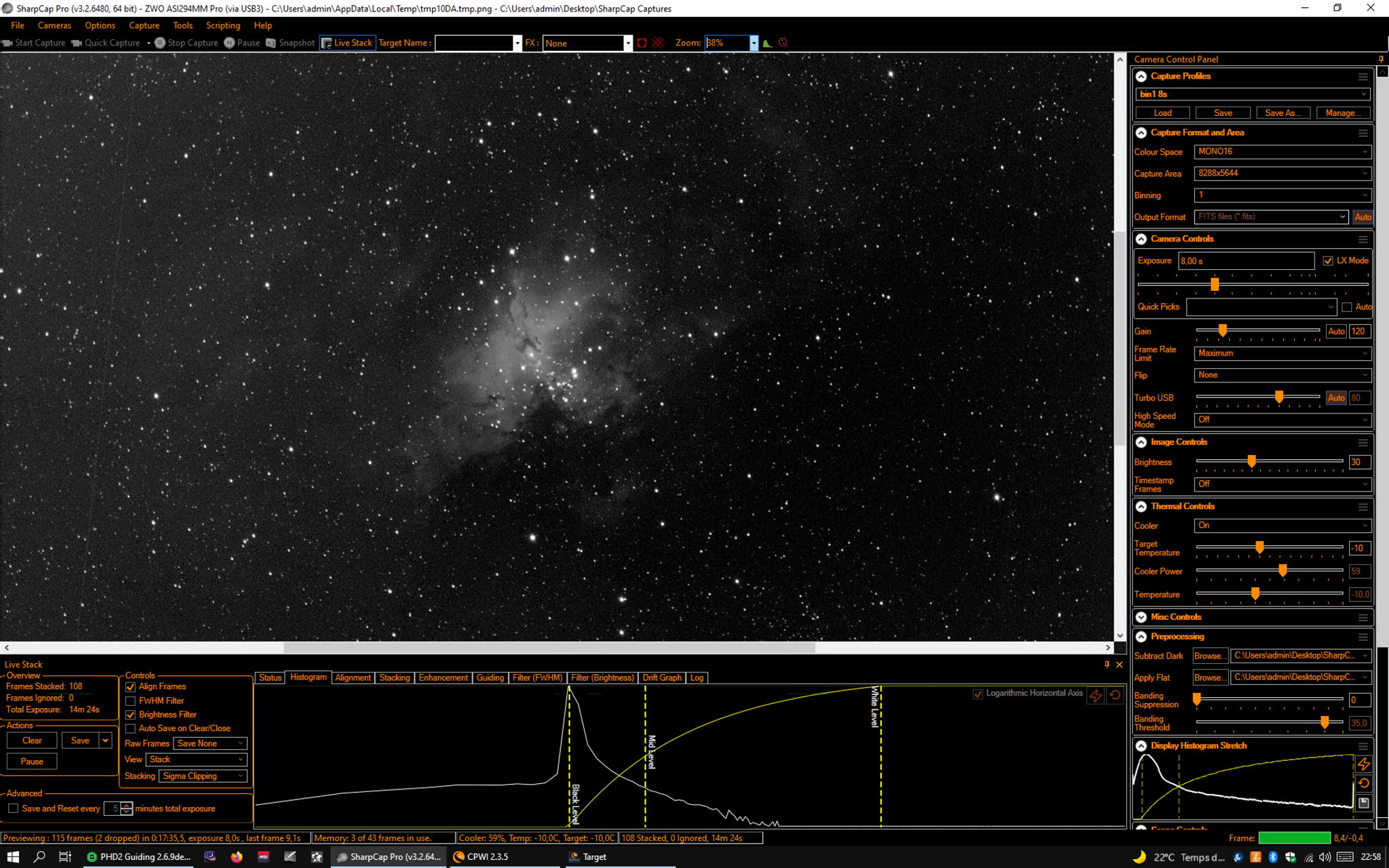

Je finis sur M20 (22x30s) avant d'aller me coucher de guerre lasse. J'aurai vraiment tout essayé ce soir, des flats dans ASILive, avec le pilote ASCOM plutôt que natif, des flats sans darks, avec ou sans bias, de 1 ou 4s, gain 0 ou plus fort, rien n'a fonctionné comme je le souhaitais (ardemment).
