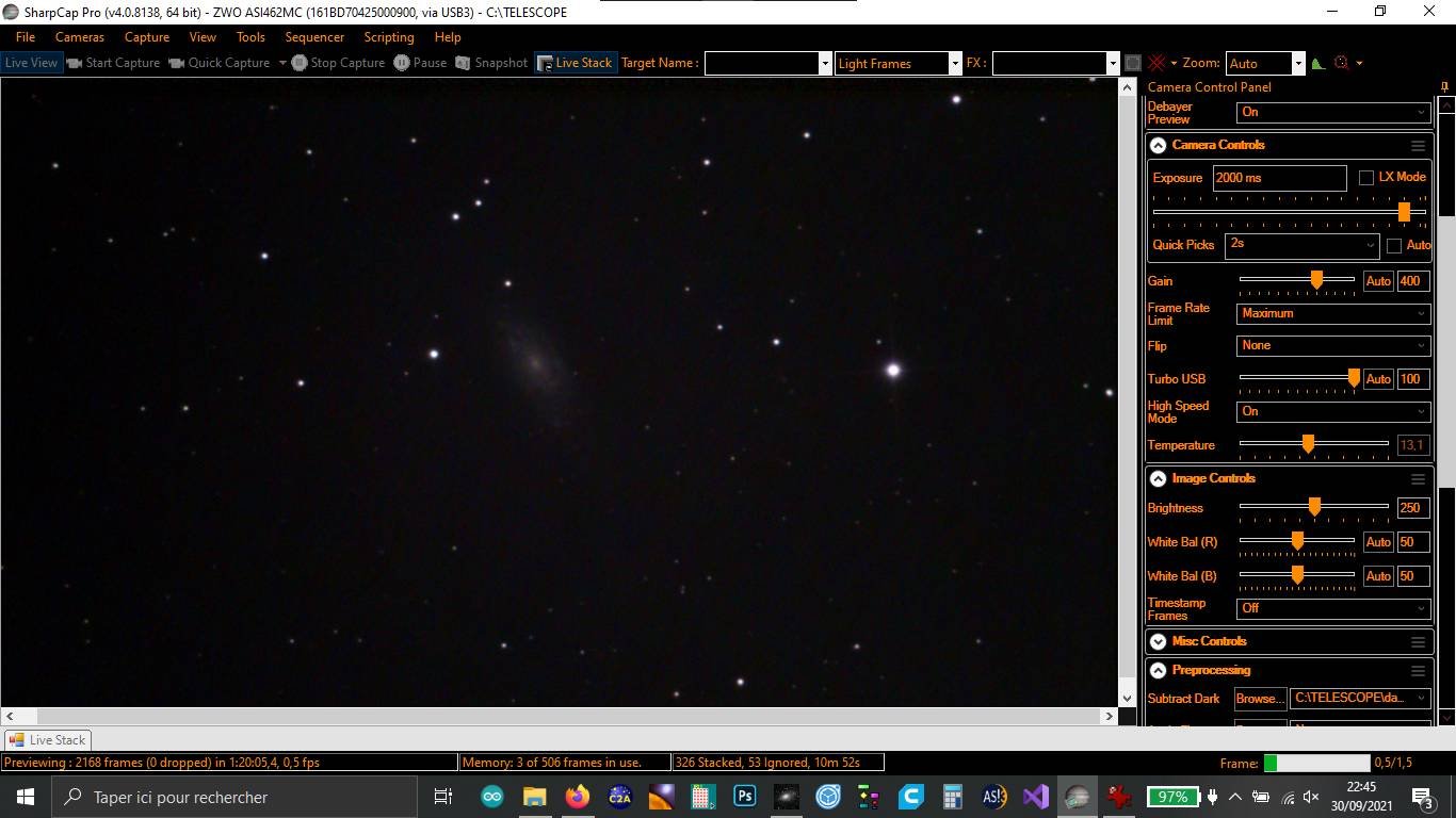

Message par JP42 » 01 oct. 2021, 20:38
Hier soir, petite soirée dans la constellation du Dragon:
20mn avec poses de 2s.
ASI462MC, Pas de filtre, gain 400.
Darks à 15°C en début de soirée, Dithering SharpCap 4,
NGC5907 :
Save as seen :
NGC5981, NGC5082, NGC5985 :
NGC6015 :
Puis un petit tour dans Céphée avec NGC6946 et 60mn de pose de 2s :
(j'ai refait des darks à 12,5°C, mais j'ai oublié de les changer dans le menu,donc darks pas adaptés)
Jean-Paul

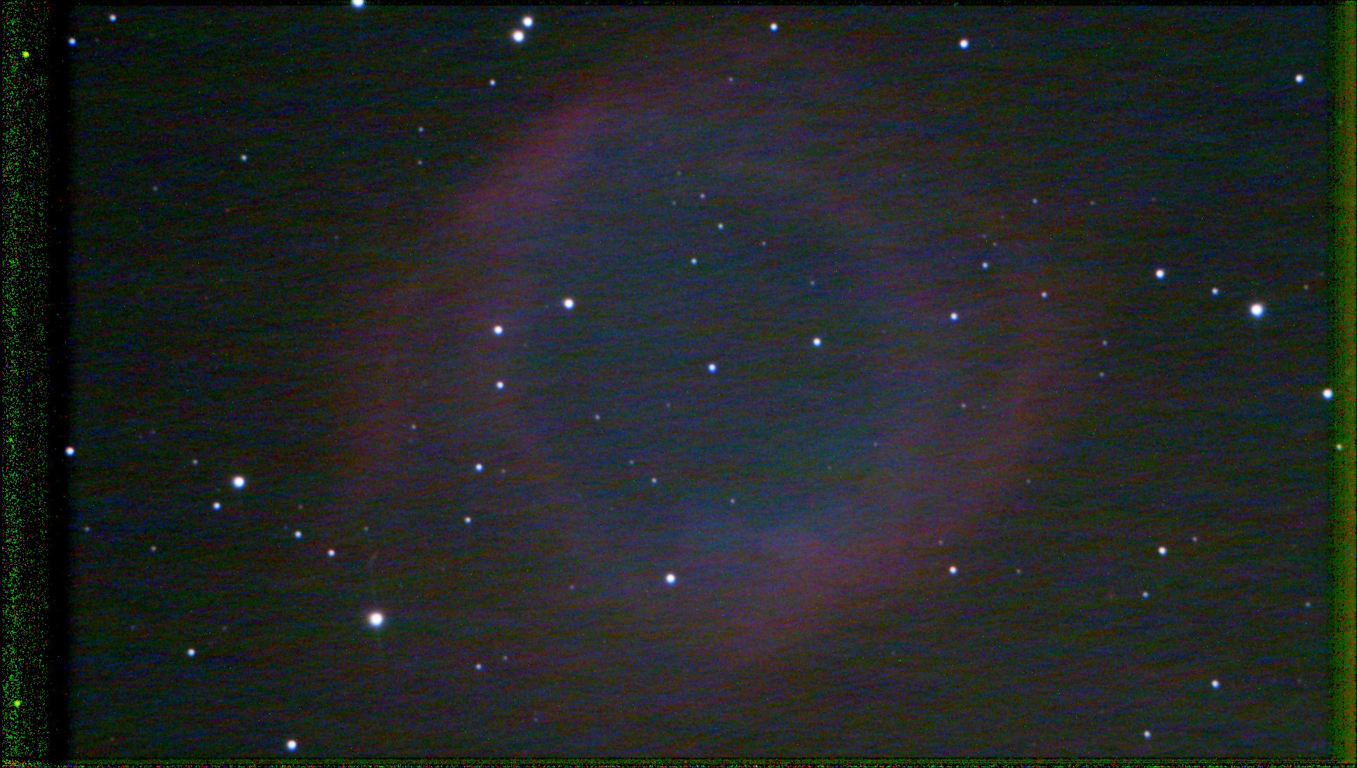

Message par JP42 » 11 oct. 2021, 17:45
Soirée du 10 octobre.
NGC7331, poses de 2s gain 400 sans filtre.
Au bout de 20mn :
Ensuite diverses tentatives sur la nébuleuse de l'hélice:
Poses de 2S gain 400 sans filtre:
Même chose avec filtre IR cut :
Au bout de 40mn
Résultat décevant avec ces traînées bleutées.
L'hélice était bas sur l'horizon et vu le brouillard qu'il y avait ce matin, il devait commencer à ce former.
Enfin elle est quand même là.
Après petit détour vers Neptune et Triton:
2mn de poses de 2s gain 400.
Puis Neptune en solo pose de 33ms gain 400 traitement Astrosurface retenu 2500 poses sur 5000, redimensionnée à 250%.
Passage à Jupiter et 4 de ces lunes.
traitement AstroSurface 8ms gain 400, 330 retenues sur 1000:
Jupiter seul :
Poses de 1ms gain 250, 3 000 poses retenues sur 10 000.
(au foyer du telescope)
Un assemblage des 2 images avec PS :
A 0h30,température extérieure 3 degrés, je rentre tout.
Jean-Paul
