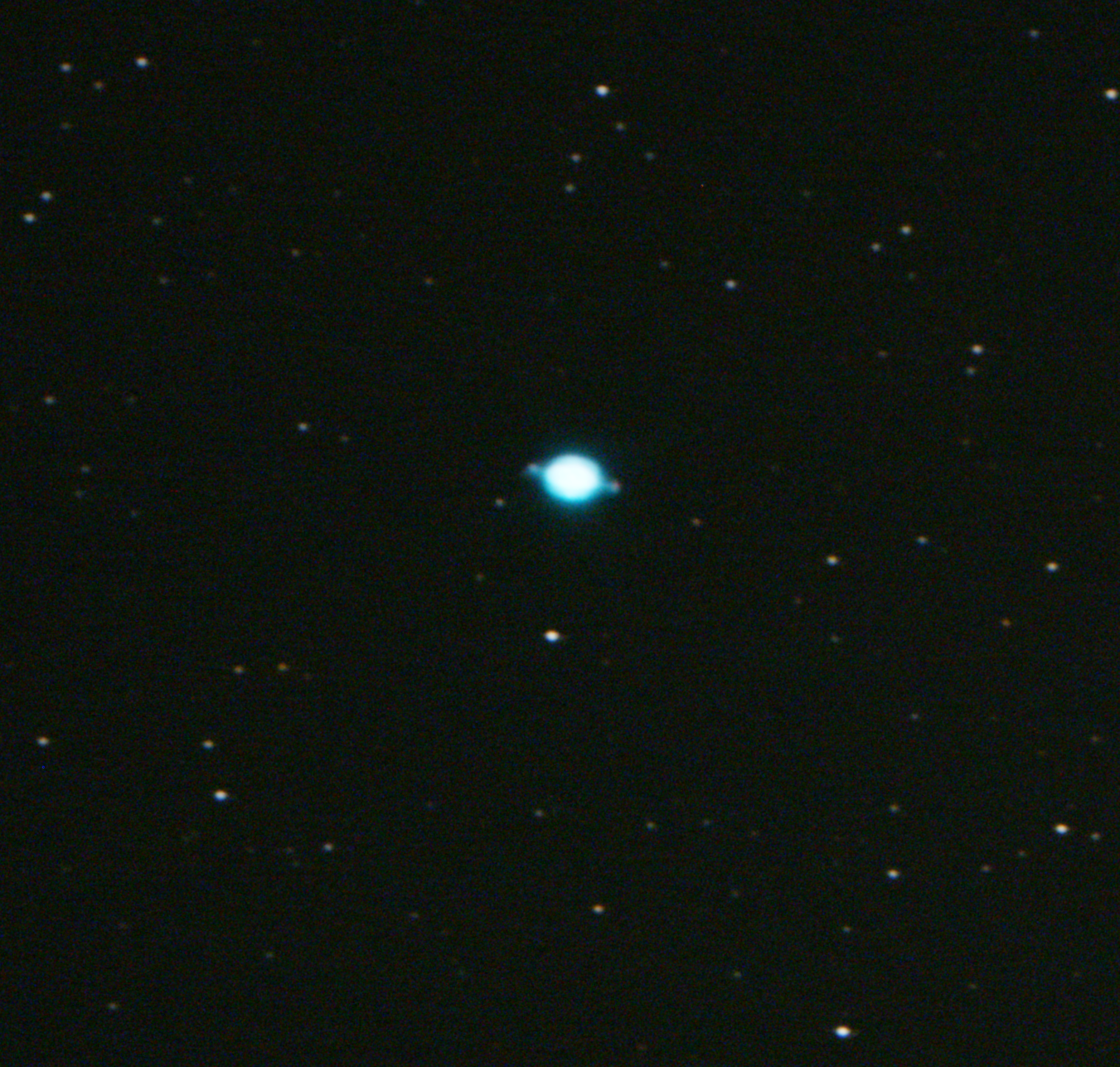

NGC 7009, aussi appelée la Nébuleuse Saturne est une nébuleuse planétaire de la constellation du Verseau.
Pose très courte car le suivi était moyen
Gain : 150
Expo : 4s
4s*28 = 92s
Recadrée

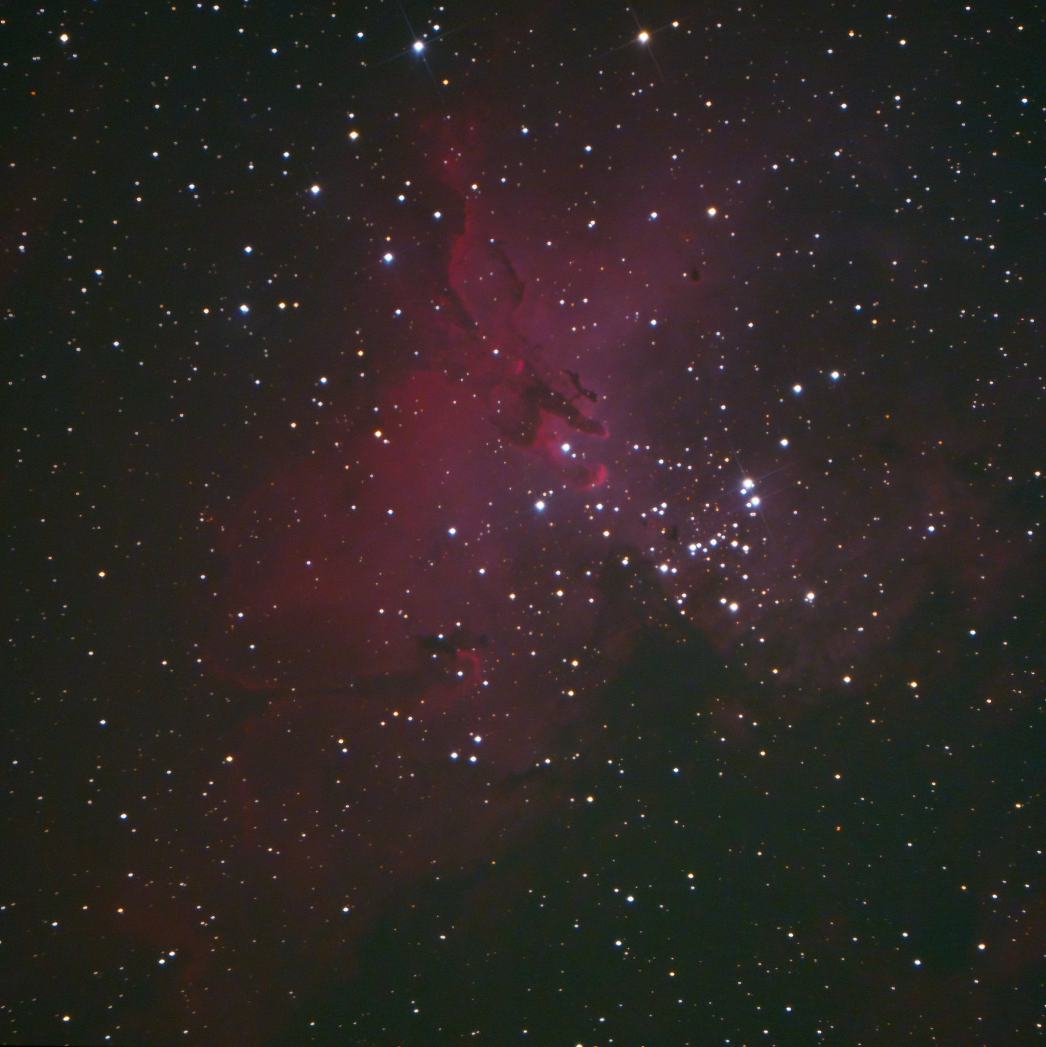

Du classique :
M16, les Piliers de la Création j'ai poussé un peu le rouge dans SC :lol:
Gain : 150
Expo : 4s
4s*81 = 324s
Lowlight

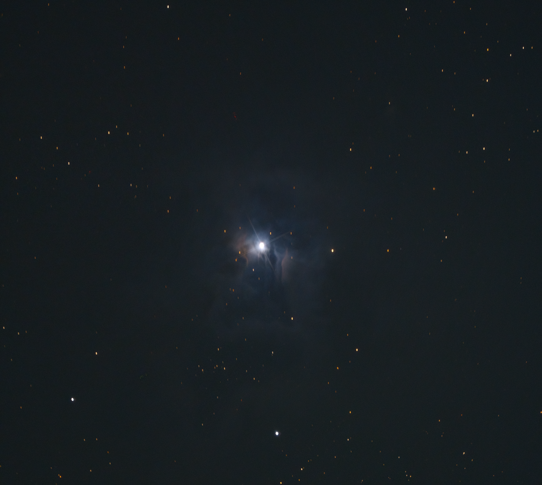

Dernière nébuleuse prise le 17/7 :
Nébuleuse de l’Iris, située à 1300 années-lumière dans la constellation de Céphée
Léger problème de suivi à ce moment là ...
Gain : 200
Expo : 8s
8s*34 = 272s
Denoise

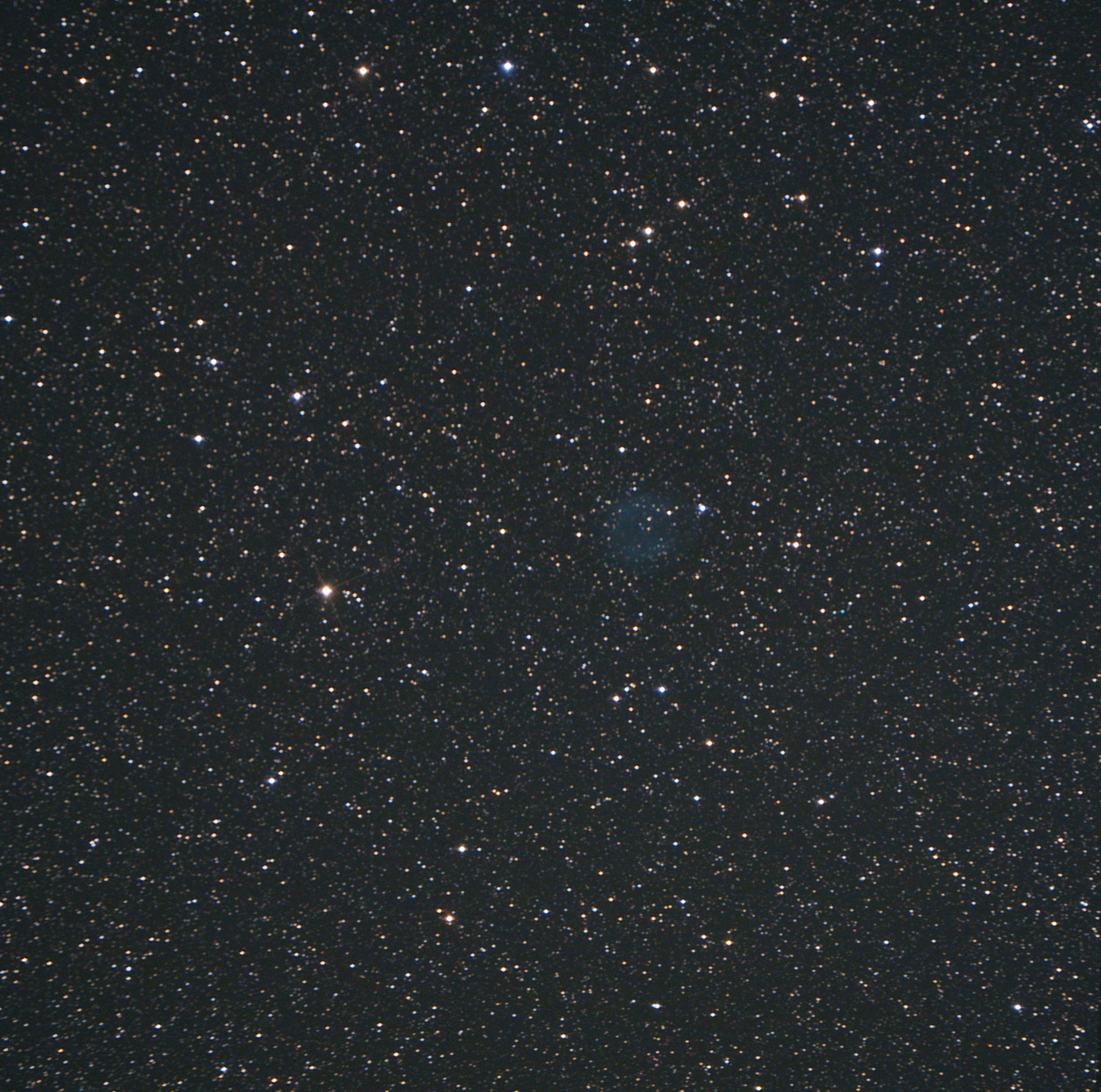

Quelques copies d'écran de SC4 :
Pour la bulle : en 1 image, on la voyait déjà :shock:

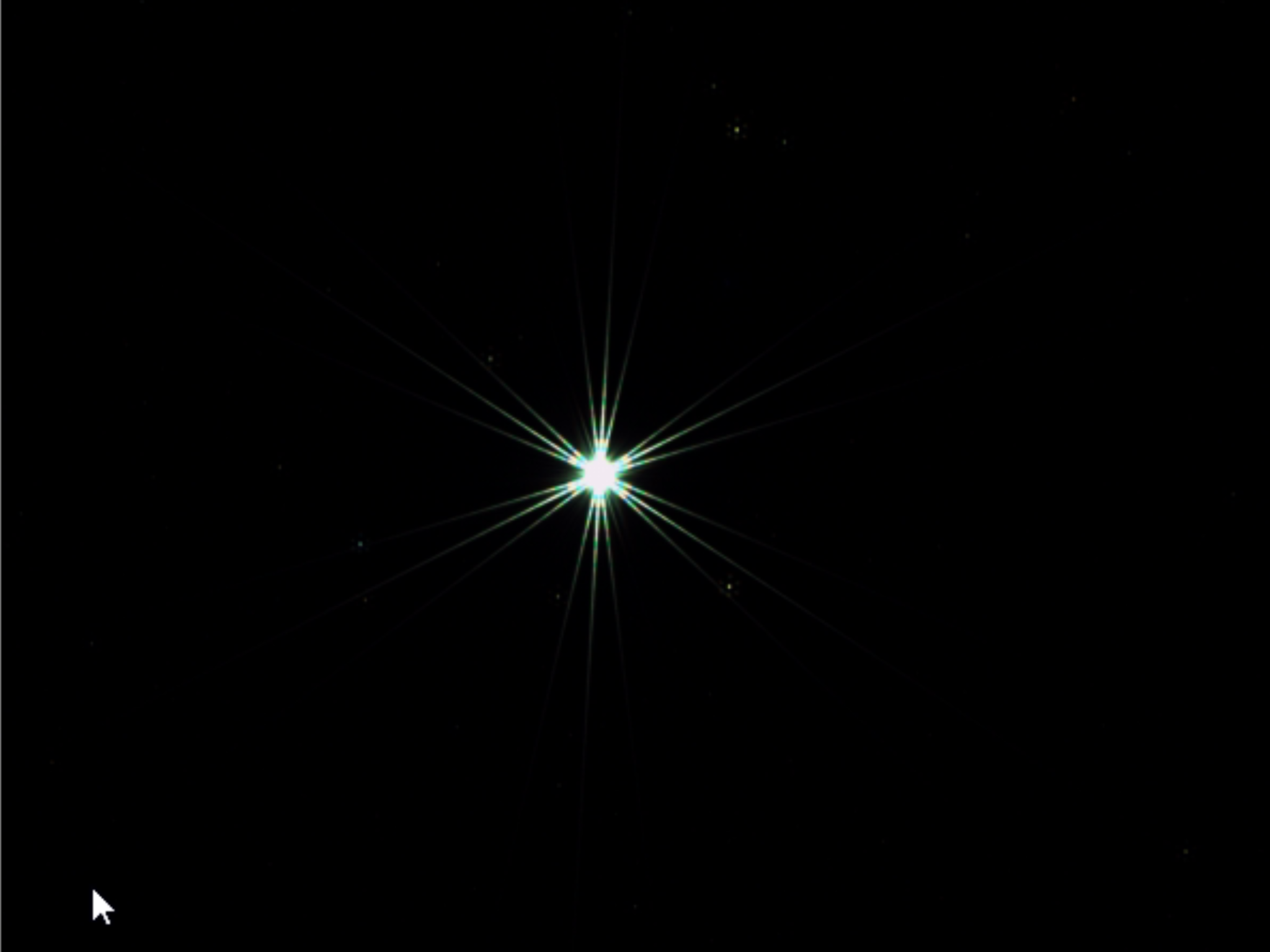

Message par fcouma » 01 août 2021, 12:11
Voici les aigrettes obtenues avec mon masque de tri-bahtinov
Le résultat vous paraît potable ?
Sur les aigrettes à 10h00 et 16h00, j'ai un léger décalage
C'est dû à la collimation ?
Messages : 7571
Le VA de fcouma
Message par kaelig » 01 août 2021, 13:33
@fcouma ça indique un point de focalisation légèrement différent suivant les divers axes. Je pencherai pour du tilt (si tu tournes le capteur dans le PO, est-ce que cela tourne) ou de la collimation.
Qu'utilises-tu pour vérifier ta collimation?
https://sahavre.fr/wp/masque-de-bahtinov/
Messages : 11458
Le VA de fcouma
Message par Olivier-Fantasy » 01 août 2021, 13:49
A mes yeux, c'est bon sur l'axe midi-18h... ça tire effectivement sur la gauche pour l'axe 10h-16h... et idem pour l'axe 14h-20h : ça tire à gauche.
Et-ce du tilt ou la collim, je ne saurais te dire, par contre...
