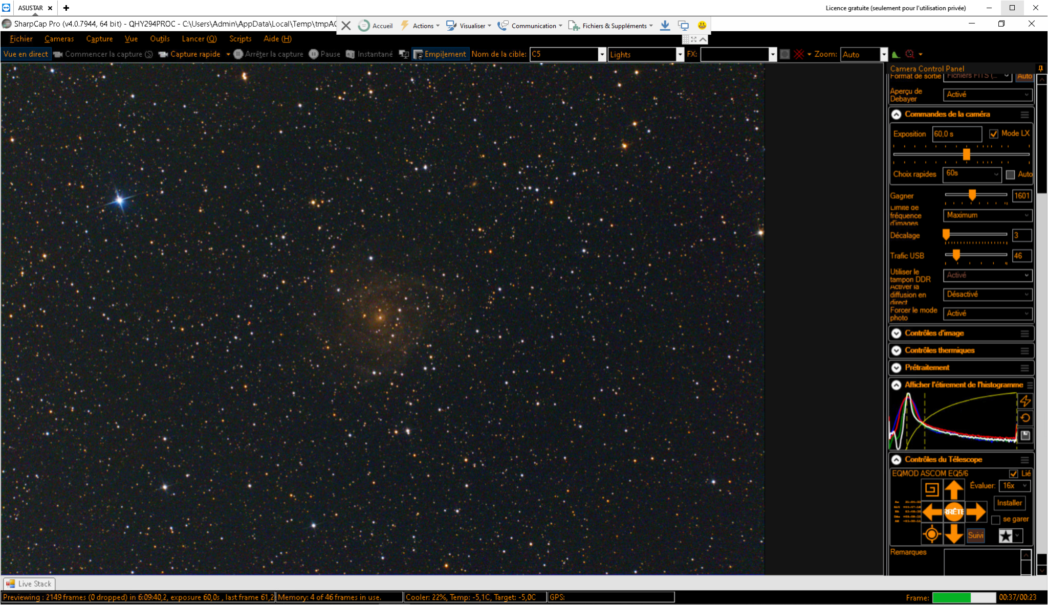

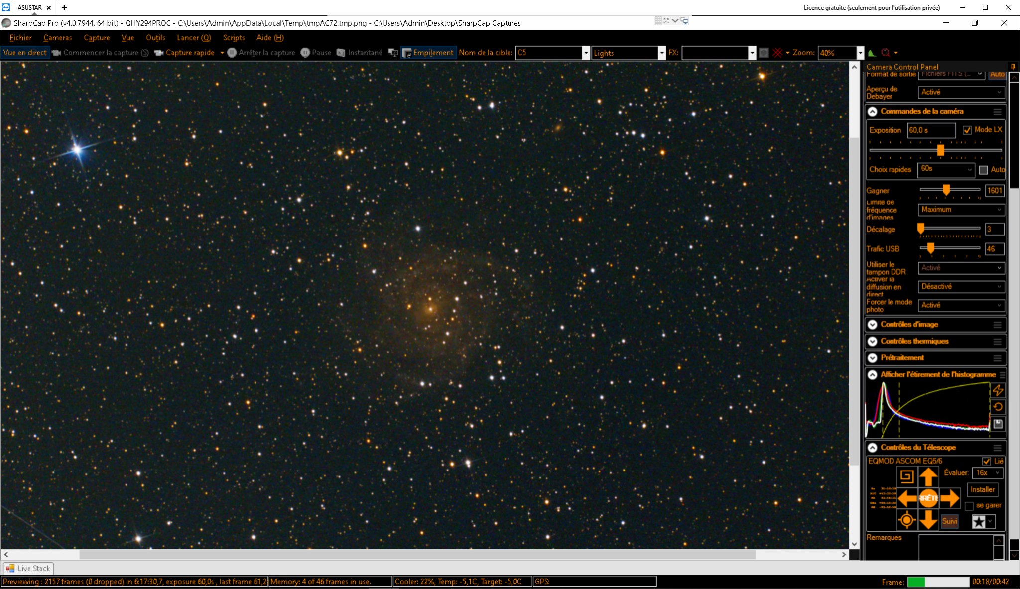

Et pour finir la nuit avant que le Soleil ne se lève, un dernier Caldwel en parkant, C5 ou IC342 dans la Girafe
C5/IC342 5x60s gain 1601 offset 3 dark/dark-flat guidage
C5/IC342 13x60s gain 1601 offset 3 dark/dark-flat guidage
C5/IC342 21x60s gain 1601 offset 3 dark/dark-flat guidage

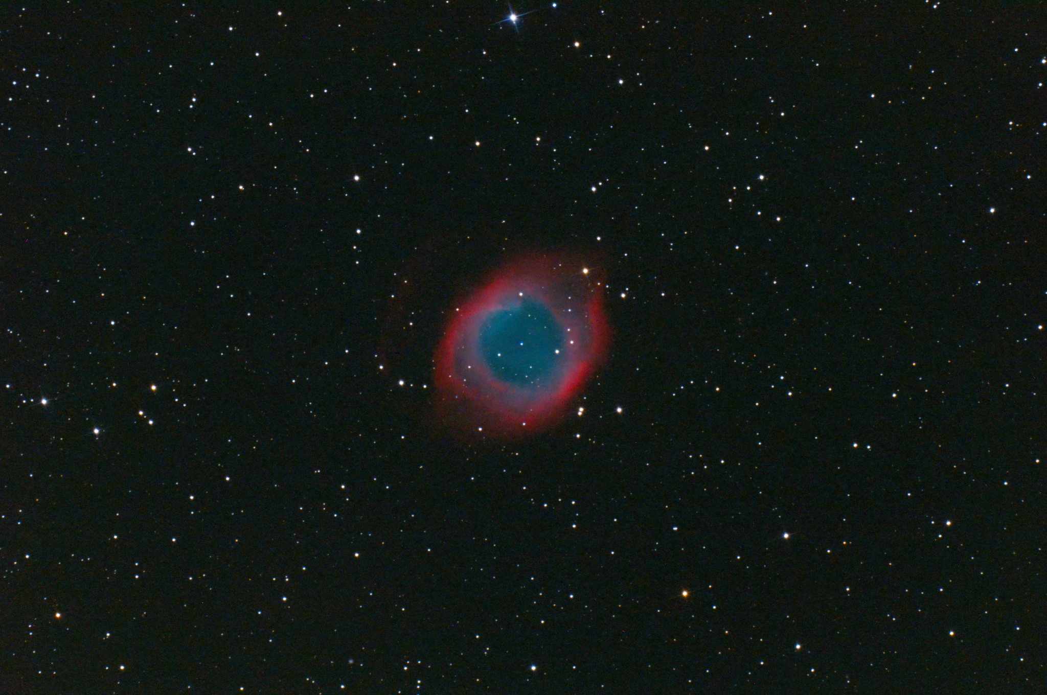

Comparatif rapide histoire de mesurer le temps qui passe, j'étais allé voir NGC7293 une première fois au mois de Novembre avec la 385c.
NGC7293, 60x16s gain 5000 dark, 150/750, cam imx385c sans filtre
NGC7293 23x60s gain 1601 offset 3 dark/dark-flat guidage, 150/750 corr 0,9x, cam imx294c filtre uv/ir-cut
:mrgreen:

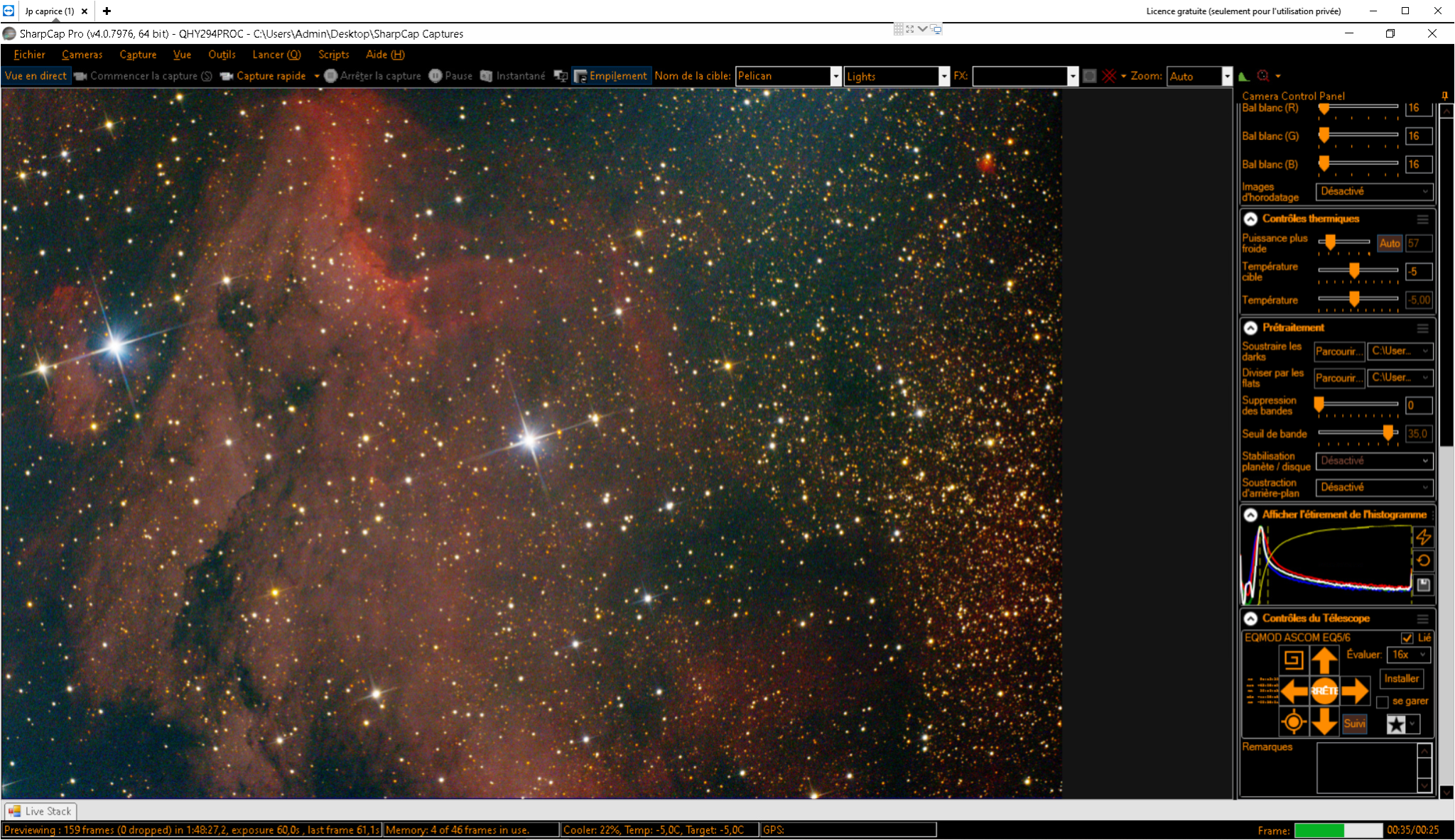

Histoire de tester sur une nébuleuse qui prend tout le champ sur une Lune qui monte
Le Pélican avec le flat de 2,5s et 5x60s
Le même avec le flat de 3s et toujours 5x60s, petit histo inchangé
Et encore, tout idem sauf dark-flat de 4s
Et enfin, histoire voir quand même, avec un flat de 250ms
L'AVA "type" de Caprice
Message par Caprice » 29 juil. 2021, 01:17
Histoire d'être sûr parce que ça me chiffonne déjà, je laisse un peu plus de temps avec les flats de 250ms et je stretch l'histo
16x60s
pas si mal non plus non ?
à 22minutes de stretch intense
Il semblerait que le plus important soit finalement :
- la qualité de la source de lumière
- l'absence de fuite de lumière
auxquels je rajouterai aussi:
- la bonne mise en température de la cam, même si elle semble déjà à la consigne
:think: :think: :doh: :mrgreen:
