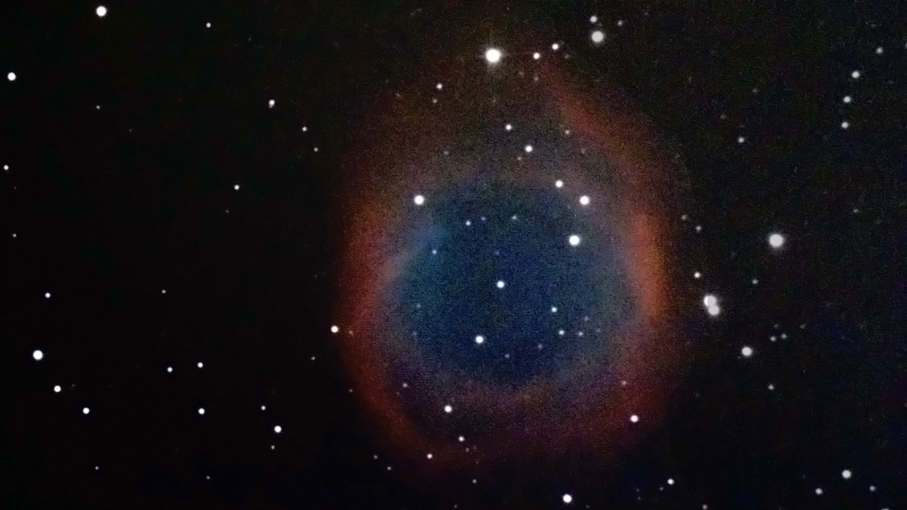

Retour sur l'Hélice. La FWHM est correcte mais l'image est moins bonne qu'hier. Un peu de brume il semblerait et un peu plus de Lune.
NGC7293 10x60s gain 1601 offset 3 dark/dark-flat guidage
Merci @Djibi. Je ferai le test avec Siril et les frames que je garde de NGC7293 ;)
ça s'améliore
NGC7293 32x60s gain 1601 offset 3 dark/dark-flat guidage
Avec la cinquantaine de minutes d'hier, ça commence à faire quelques frames
NGC7293 88x60s gain 1601 offset 3 dark/dark-flat guidage

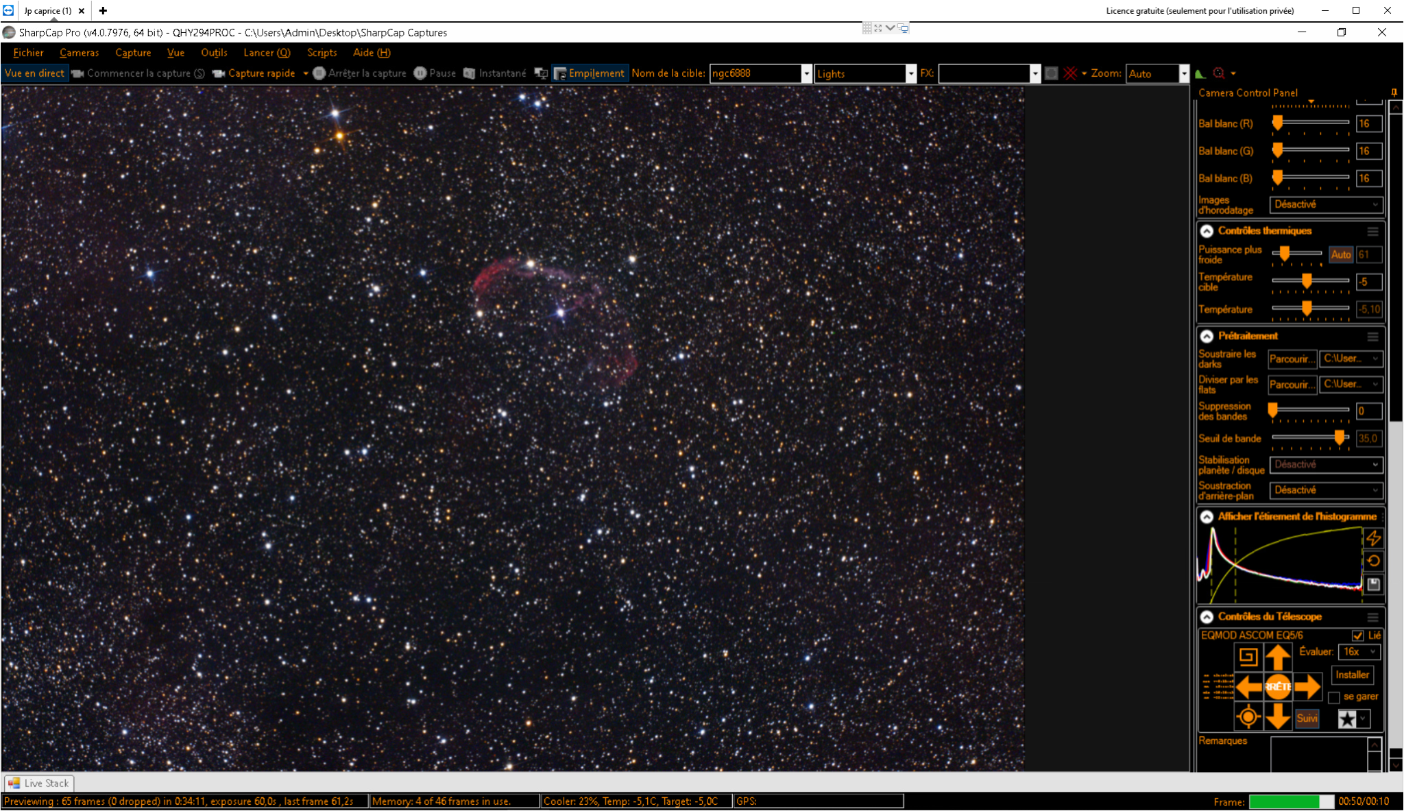

Tentative de test des flats précédents en mode VA. Le temps de tout installer, le ciel limpide s'est quasiment entièrement couvert :doh:
Entre les nuages, 5 minutes de Croissant au gain unitaire avec un flat fait sur un ciel de soirée de 21x2500 ms (sans dark de flat)
au bout de 12 minutes
L'AVA "type" de Caprice
Message par Caprice » 29 juil. 2021, 00:22
Sans toucher au petit histo, avec le flat de 21x3000s
après 2x60s
pas trop mal non plus.
Pour l'instant ce qui se dessine (je n'ai pas posté toutes les catas cette fois :P ) :
- une bonne source lumineuse, si la tablette convient à la 385, je peux l'oublier pour la 294
- supprimer les fuites de lumière au niveau du primaire, solution @kaelig TM du bonnet de bain adoptée
- des flats plus longs que la normal, mini 2s-2,5s voire 3s-4s
- nécessité du dark flat passé une certaine durée. une durée de 3s semble encore jouable à -5° au gain unitaire

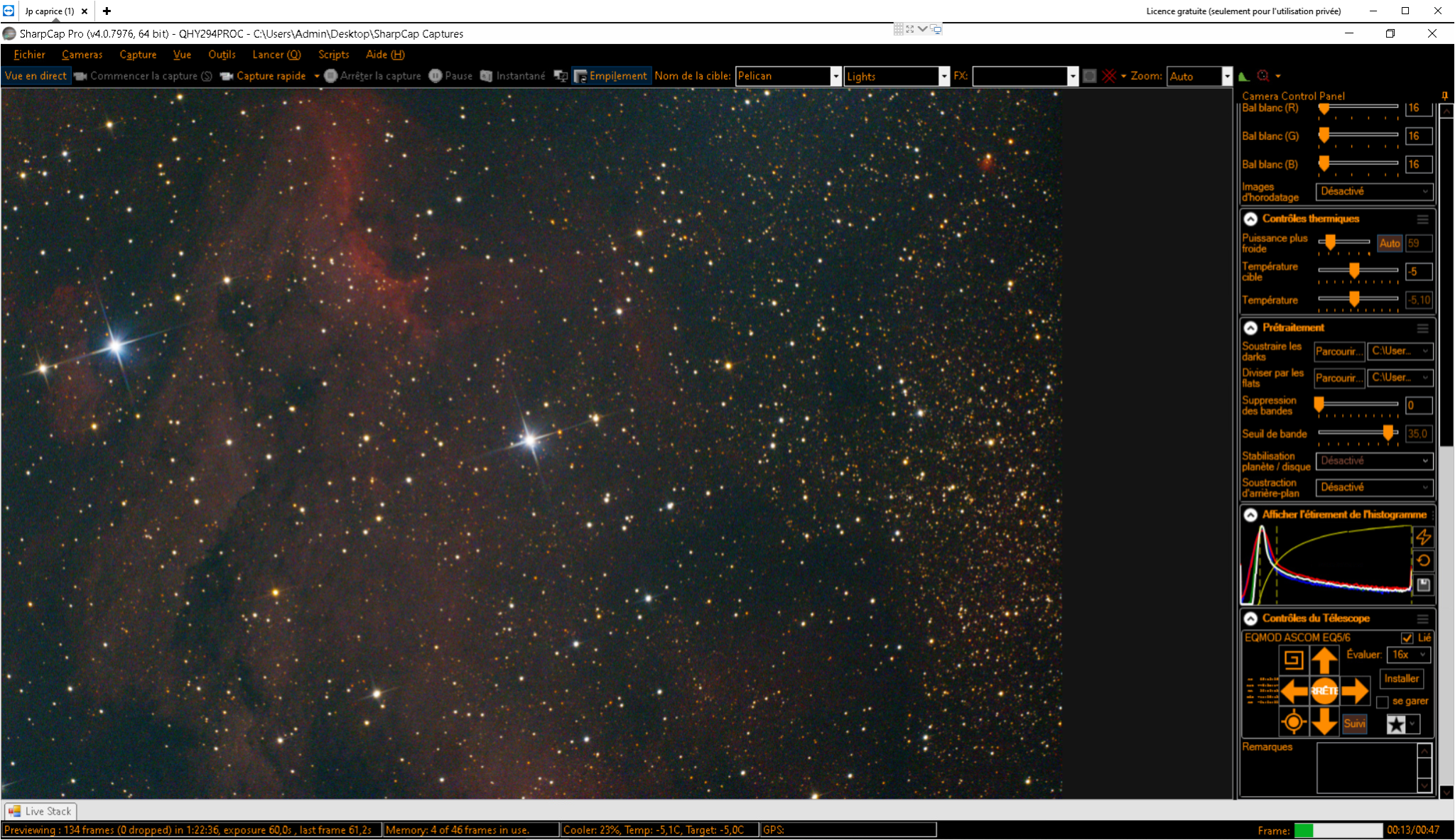

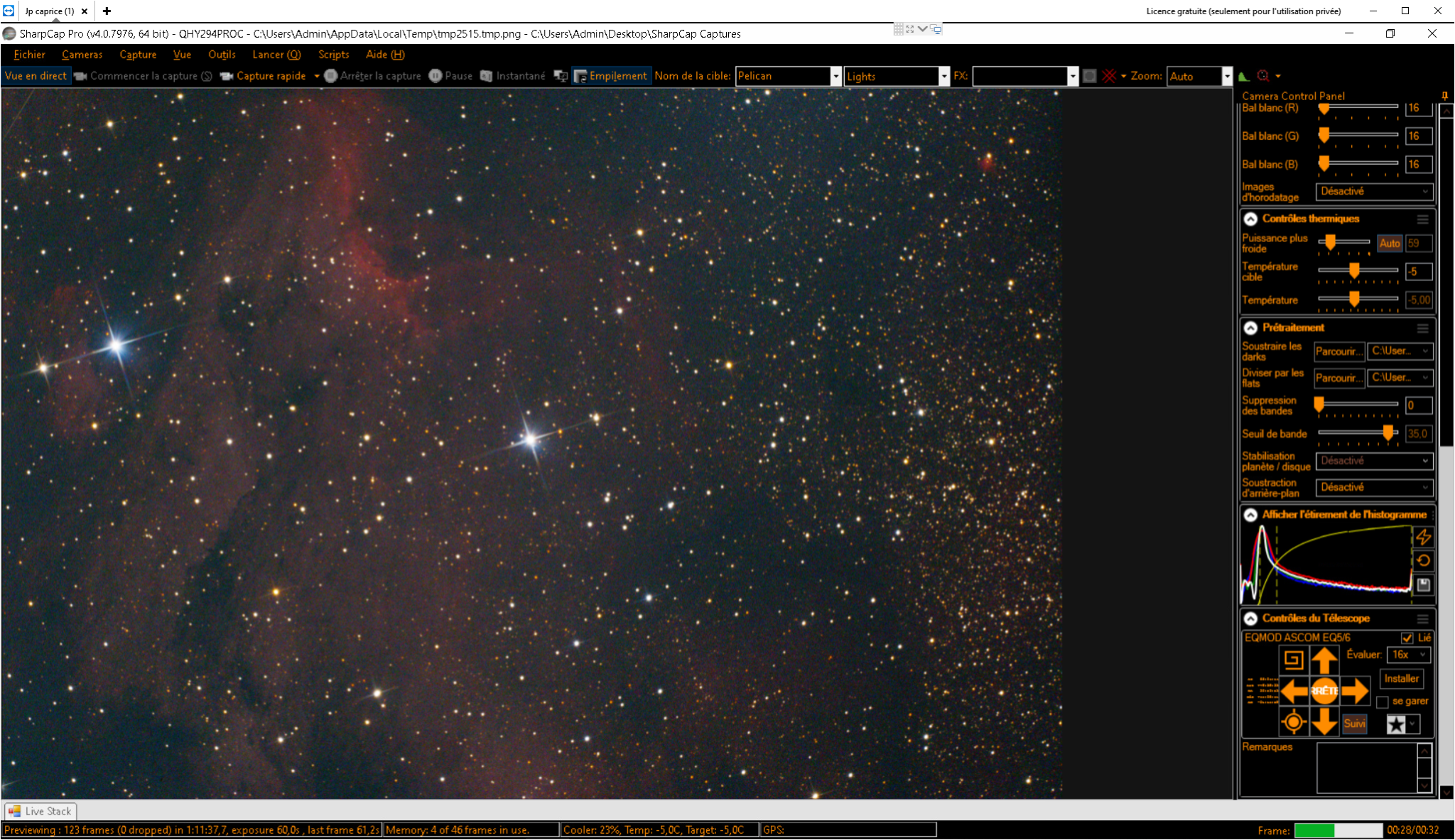

Histoire de tester sur une nébuleuse qui prend tout le champ sur une Lune qui monte
Le Pélican avec le flat de 2,5s et 5x60s
Le même avec le flat de 3s et toujours 5x60s, petit histo inchangé
Et encore, tout idem sauf dark-flat de 4s
Et enfin, histoire voir quand même, avec un flat de 250ms
Message par Caprice » 29 juil. 2021, 01:17
Histoire d'être sûr parce que ça me chiffonne déjà, je laisse un peu plus de temps avec les flats de 250ms et je stretch l'histo
16x60s
pas si mal non plus non ?
à 22minutes de stretch intense
Il semblerait que le plus important soit finalement :
- la qualité de la source de lumière
- l'absence de fuite de lumière
auxquels je rajouterai aussi:
- la bonne mise en température de la cam, même si elle semble déjà à la consigne
:think: :think: :doh: :mrgreen:
