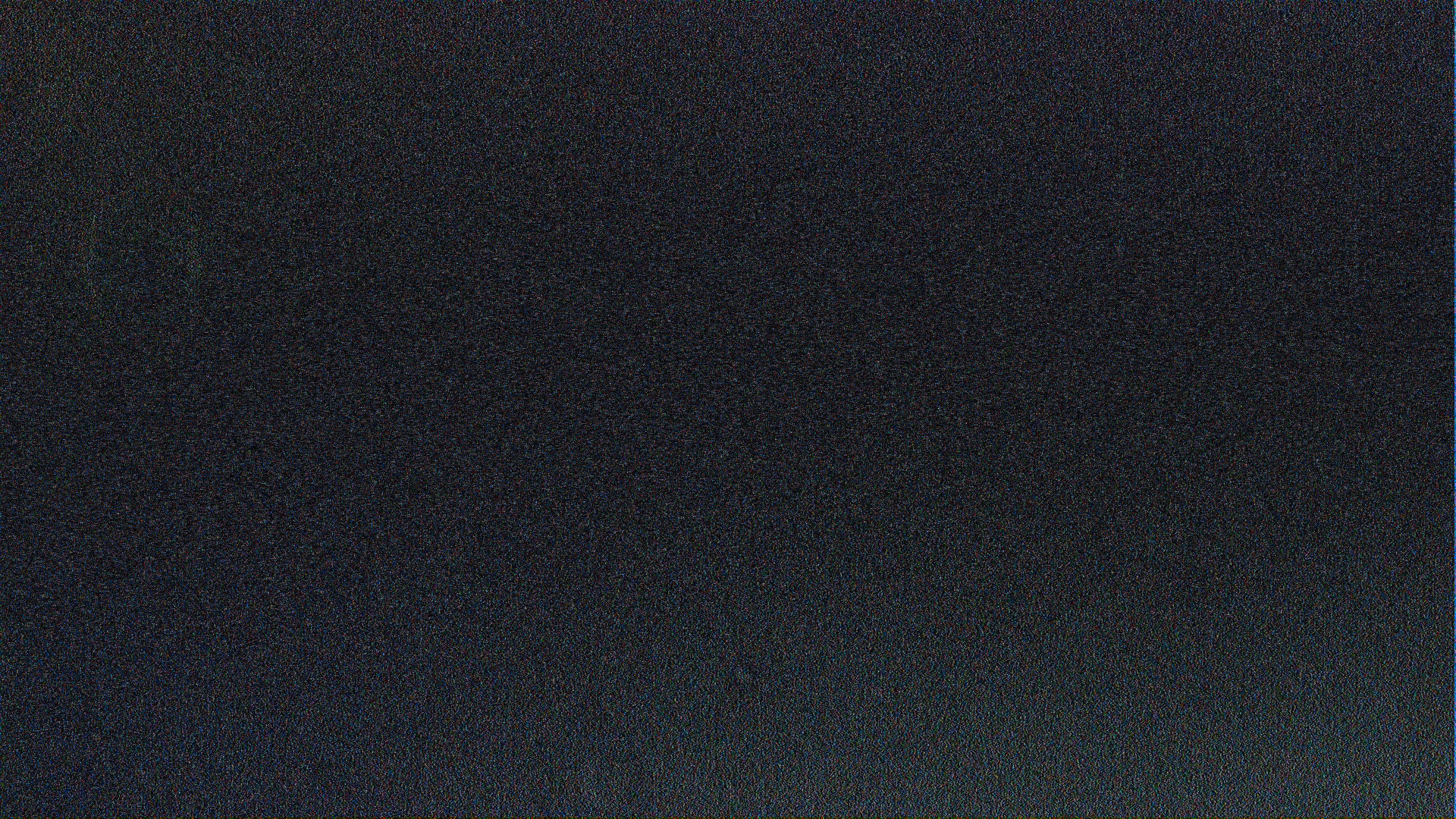

Alors voilà pourquoi je voulais voir la tête d'un dark : pour savoir quel genre de bruit il pouvait y avoir sur le capteur. Ca c'est un de tes darks, non dématricé, ASTAP. On note l'ampglow dans les coins et sur certains des bords
Et ça un de tes flats (ecran.fits)
Il me semble qu'une partie (pas tout) de l'illumination bizarre et de la trame de ton flat soit due au bruit de la caméra. DIfficile à dire car comme on a des trucs étranges de compatibilité entre Siril, SC et ASTAP, il se peut que ce soit inversé haut-bas.
Voilà un exemple avec le dark de 20s soustrait de ton flat (oui c'est débile, mais j'ai que ça sous la main):
Même si le dark n'est pas adapté, tu noteras que le tramage s'atténue déjà pas mal.
Je pense donc que tu pourrais tenter de faire de vrais flat-darks, en soustrayant le dark à chaque flat capturé. Tu prends le temps d'expo maxi que tu peux faire avec ton écran à flats Azur3D sans que ça sature, tu fais des darks à la même température, gain et temps d'expo (vu qu'on sera à 500ms, tu peux en empiler plein pour que le dark soit bien propre), tu l'appliques dans Preprocesing et tu lances la capture des flats sans rien toucher.

Message par soulearth » 20 juil. 2021, 22:11
20 juil. 2021, 21:55
J'ai lu un truc du genre la courbe blancjr autour de 50% ou 2/3... 50% chez moi ca donne du 13ms. Y'a moyen de monter un peu sans tout saturer? Le but du jeu c'est d'avoir aucune des 4 courbes qui touche à droite ? Je me trompe pas ?
Ok technique flat-dark. J'essayerai ça.
Tout ce bruit y'a une raison particulière ? Je suis tombé sur une 385c en carton ou c'est assez courant ? Faut dire que la cam est a 30° C en ce moment lors des tests en journée.
Merci pour l'aide.
Messages : 16605
Bad Flat ? Good Flat ?
Message par clouzot » 20 juil. 2021, 22:21
Le but du jeu c’est d’avoir la courbe la plus à droite qui ne sature pas (prendre un peu de marge) tout en ayant si possible la courbe la plus à gauche (souvent c’est la rouge) qui soit au-dessus de 20%.
En tou cas dans mes tests, la luminosité du flat ne changeait pas grand chose voire rien aux résultats.
N’hésite pas à intercaler du papier ou des tshirts devant l’écran à flats.

Message par soulearth » 23 juil. 2021, 10:40
Hier, mise en pratique.
Gain mini à 100
Expo : 886ms
Temp : 27,6°
Methode : Ecran + feuille + Bias option dans SC
Ca me semble pas trop vilain. Peut être mieux que les précédents. Fort vignetage à droites, mais ca coïncide avec l'obstruction du PO alors y'a peu être pas grands chose à y faire.
Messages : 16605
Message par clouzot » 23 juil. 2021, 10:44
Ça a l’air carrément plus propre. Toujours une légère trame, faut voir comment ça se comporte en situation réelle : ça peut ne pas/plus être gênant.
