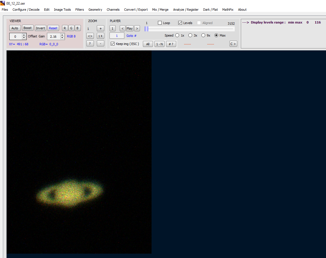

Message par sebb916 » 21 juil. 2021, 19:25
Non je n'ai pas regadé, je sais que tu me l'as évoqué il faut que je relise et surtout que je prenne des notes pour ne plus perdre de temps à tâtonner dans les couples gain/expo et gagner en efficacité dès le début de la session (dans le cas où tout le reste fonctionne parfaitement, ce qui est rarement le cas).
Saturne n'est vraiment pas facile, j'ai regardé sur Astrobin et vu quand même quelques images au 127 qui étaient de meilleure qualité, donc c'est faisable.
Donc j'en reviens à me poser quelques questions sur l'acquisition à proprement parler, illustration par photos :
Paramètres sous SC 4
Colour Space=RAW8
USB Traffic=40
Offset=0
Amp Noise Reduction=On
Gain=399
Exposure=16,3283ms
#Bal blanc (B)
White Bal (B)=64
#Bal blanc (G)
White Bal (G)=64
#Bal blanc (R)
White Bal (R)=64
#Contraste
Contrast=0
#Luminosité
Brightness=0
Gamma=1
A 16 ms je suis obligé de faire un autostrech sur le petit histogramme sinon je ne vois presque pas l'image.
Il me semble que cela n'est pas répercuté sur le fichier de sortie.

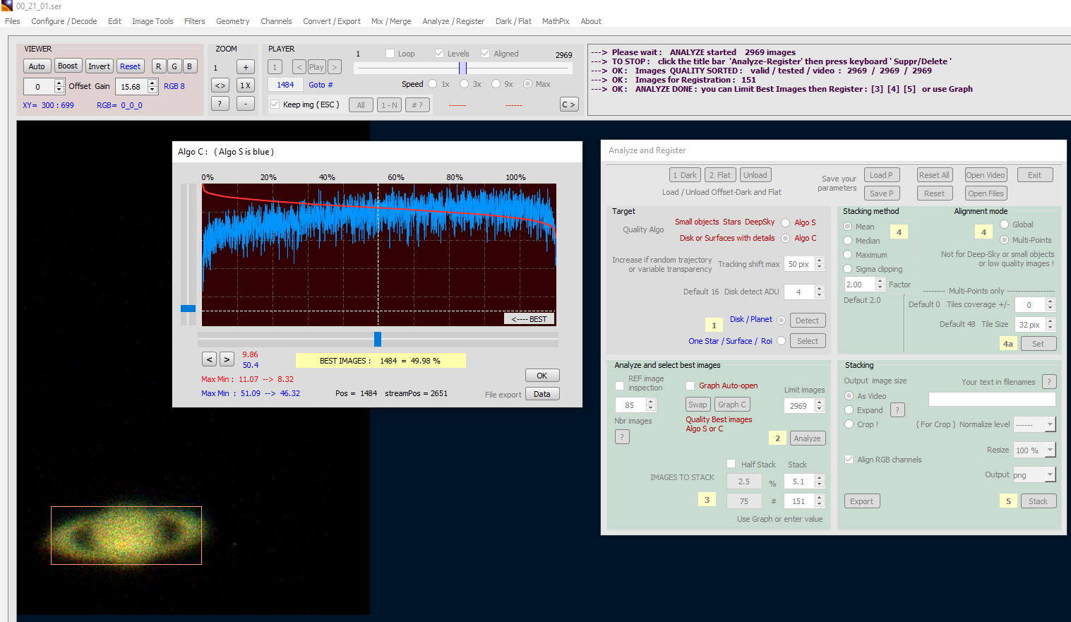

Ouverture avec As Quasar :
L'image est sombre (idem sous AS3!) un coup de "auto" => image super bruitée 'mais avec un gain à 339 normal)

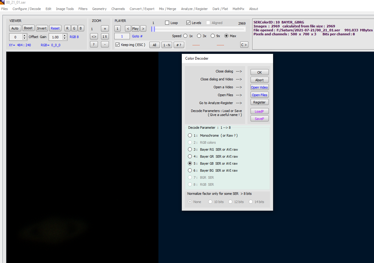

Un autre fichier avec le gain descendu à 147 :
Un coup d'auto et l'image est tout aussi bruité (idem photo 2)
J'ai du baisser le detect ADU à 4 pour que la planète soit reconnue.
La suite arrive :D

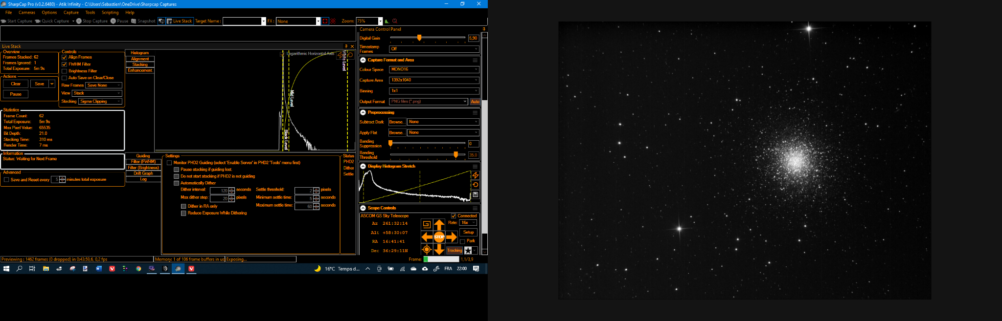

Enfin, après huit longues semaines sans aucune observation (ciel bouché en permanence), quelques jours de beaux temps se suivent !
Malgré une journée commencée à 4 heures du matin, impossible de ne pas sortir le matériel, en espérant me souvenir du fonctionnement des instruments et logiciels :mrgreen: .
Alignement polaire "excellent", mise au point au masque, tout fonctionne quasiment parfaitement au premier essai.
Tout ? Presque, puisque d'une part la monture a fait des siennes au moment de l'étalonnage sur les étoiles (Arcturus ok, Véga pas ok, refus de déplacement, et quand sous GSS j'ai cliqué pour la remettre en position Home, ce n'était plus la position Home initalisée quelques minutes plus tôt.
Après extinction et nouvelle mise sous tension, plus de soucis, et toutes les cibles qui ont suivi après le double alignement était parfaitement dans le champ.
Comme SC était en cours suite à l''alignement polaire, j'ai pour une fois fait de l'empilement avec plutôt que d'utiliser Infinity.
J'ai fait simple pour ce soir avec une association facile à utiliser (130/650 et Atik Infinity) malgré un sous-échantillonage important et une collimation qui reste (vraiment) à revoir (primaire vérifié au Reego, pas fait plus ce soir).

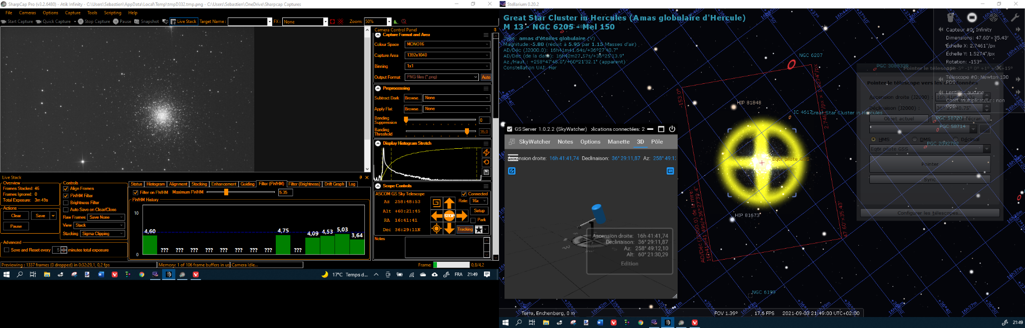

J'ai commencé la soirée par M13 le temps de faire quelques réglages et essais avec SC, que je n'utilise en général qu'avec la 462 ou la T7C.
Messages : 6954
VA de Sebb en CP + planétaire + photomoches (© Clouzot) avec suivi -topic unique-
Message par sebb916 » 03 sept. 2021, 23:55

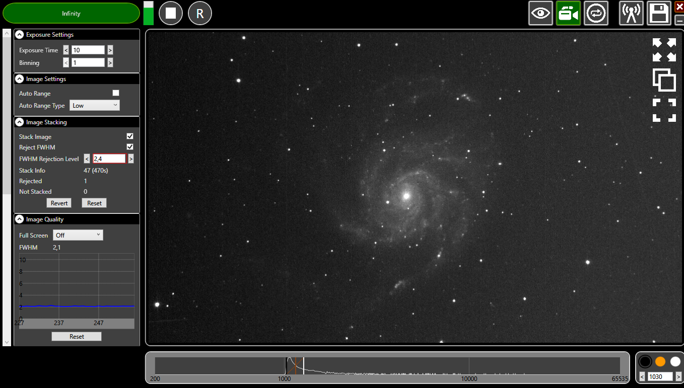

La mesure de la FHWM avec Sharcap tourne aux environs de 4,5 ce qui me parait très correct pour ici (en pixels/s il me semble).
Quand je suis passé sous Infinity, le logiciel m'a indiqué une FWHM aux environs de 2, je n'ai jamais eu de valeur aussi basse !
Pas de sauvegarde de fit de M13 mais j'aurais du vu la bonne qualité du ciel ce soir.

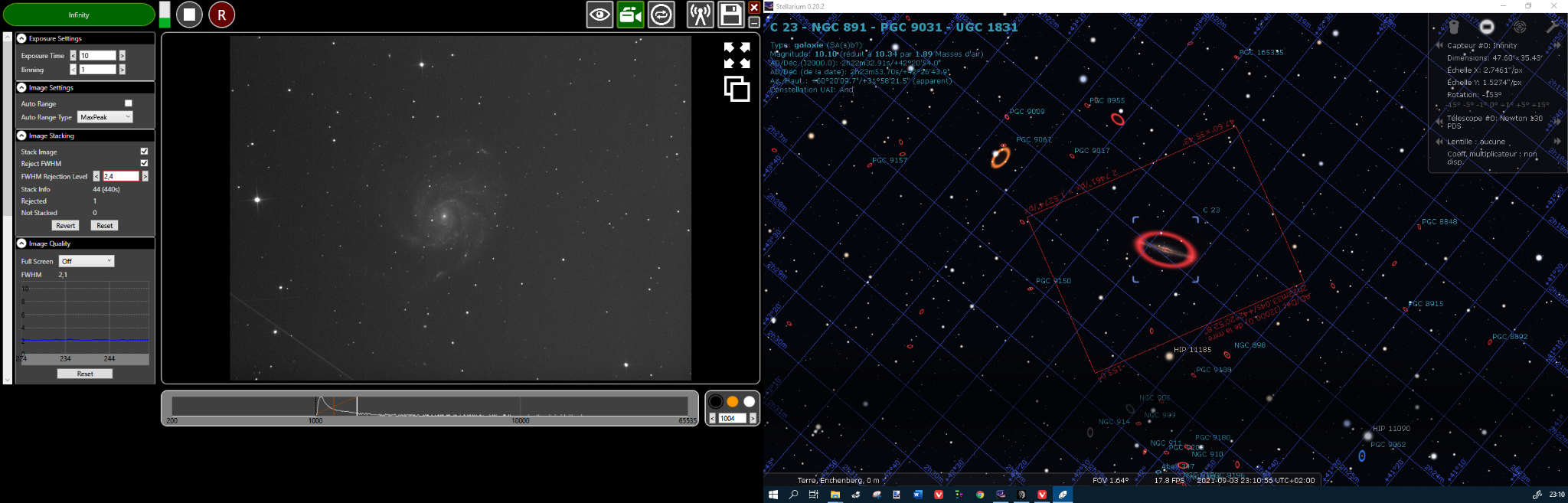

Un passage obligé sur M101, je reste sur de la pose courte toujours (entre 5 et 15 s depuis le début de la soirée) :
Toutes les images sont brutes d'empilement, pur VA.
Petit moment de bonheur, un lièvre à quelques mètres de moi, qui est resté sans bouger jusqu'à ce que je le prenne en photo !

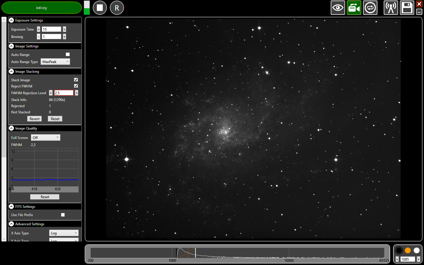

Le temps de rentrer manger un petit en-cas (les nuits astro, ça creuse), j'ai laissé tourner sur M33 pendant 25 minutes (100·15 s)
