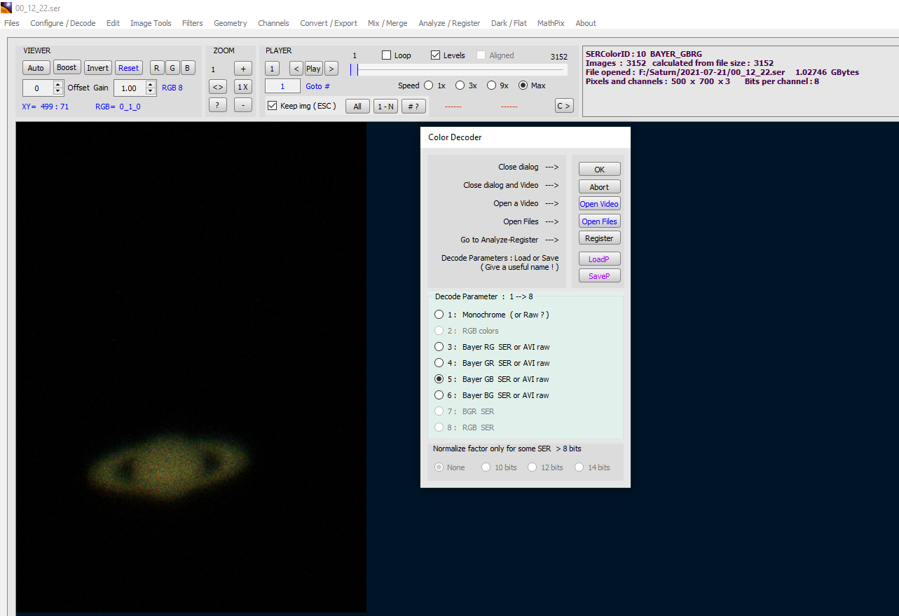

Non je n'ai pas regadé, je sais que tu me l'as évoqué il faut que je relise et surtout que je prenne des notes pour ne plus perdre de temps à tâtonner dans les couples gain/expo et gagner en efficacité dès le début de la session (dans le cas où tout le reste fonctionne parfaitement, ce qui est rarement le cas).
Saturne n'est vraiment pas facile, j'ai regardé sur Astrobin et vu quand même quelques images au 127 qui étaient de meilleure qualité, donc c'est faisable.
Donc j'en reviens à me poser quelques questions sur l'acquisition à proprement parler, illustration par photos :
Paramètres sous SC 4
Colour Space=RAW8
USB Traffic=40
Offset=0
Amp Noise Reduction=On
Gain=399
Exposure=16,3283ms
#Bal blanc (B)
White Bal (B)=64
#Bal blanc (G)
White Bal (G)=64
#Bal blanc (R)
White Bal (R)=64
#Contraste
Contrast=0
#Luminosité
Brightness=0
Gamma=1
A 16 ms je suis obligé de faire un autostrech sur le petit histogramme sinon je ne vois presque pas l'image.
Il me semble que cela n'est pas répercuté sur le fichier de sortie.
Ouverture avec As Quasar :
L'image est sombre (idem sous AS3!) un coup de "auto" => image super bruitée 'mais avec un gain à 339 normal)
Un autre fichier avec le gain descendu à 147 :
Un coup d'auto et l'image est tout aussi bruité (idem photo 2)
J'ai du baisser le detect ADU à 4 pour que la planète soit reconnue.
La suite arrive :D

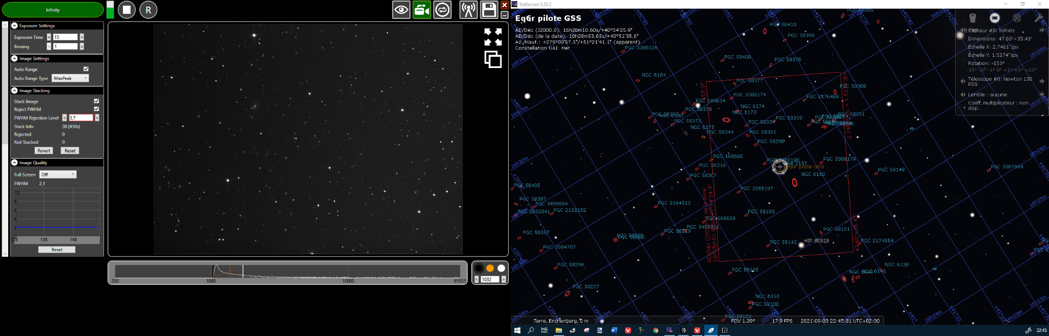

J'ai fait deux séries sur NGC 891 :

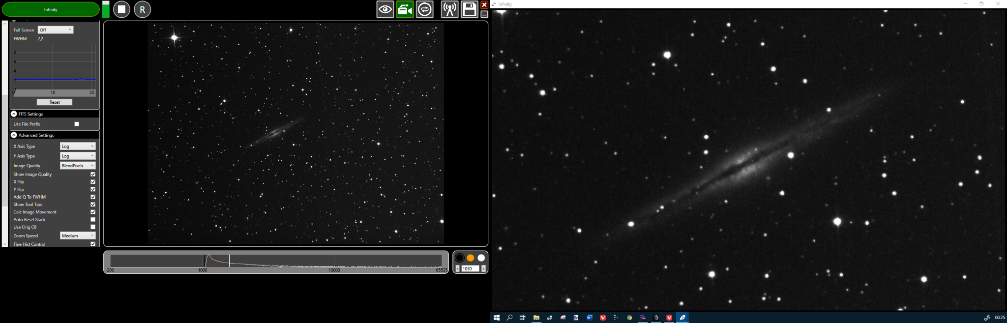

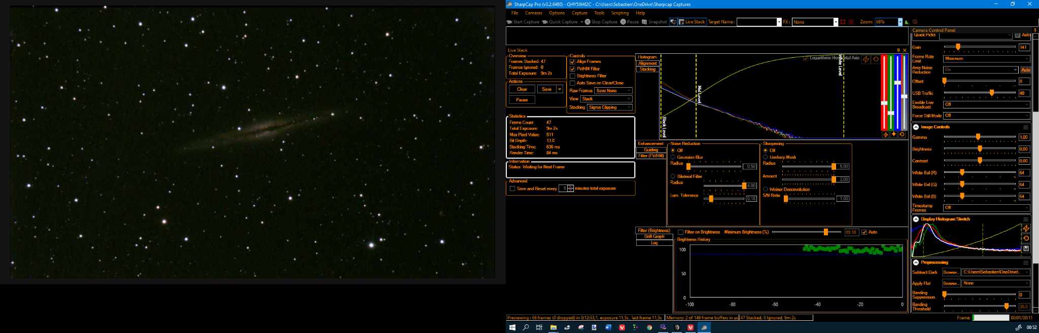

Message par sebb916 » 04 sept. 2021, 01:00
Bon c'est prometteur en terme de seeing ce soir, donc c'est le moment de monter un duo avec un meilleur échantillonage : la 462c vient remplacer l'Atik.
Je serre les fesses pour que tout fonctionne !
-Câble USB3 branché sur la caméra et port USB3 PCMCIA, SC 3.2 lancé : ça fonctionne
-pointage sur une étoile brillante à proximité (Almach) et mise au point avec le masque
-retour sur NGC891, réglage environ 11 s et gain 141
-petite bibliothèque de darks (15)
-et c'est parti pour le stack :
Que puis-je améliorer ?
