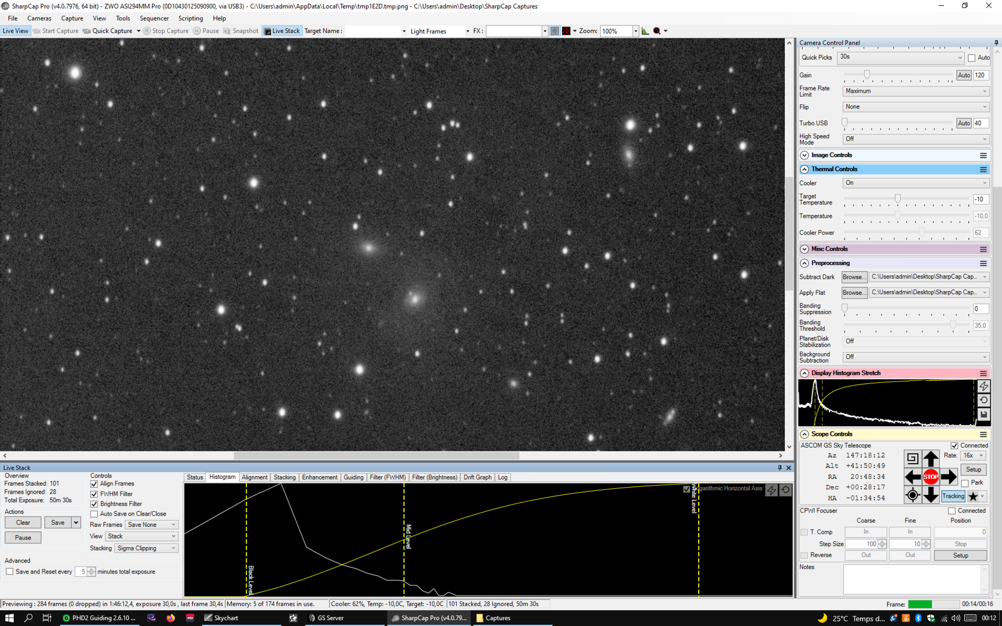

Sinon je continue mon exploration du ProPlanet 642 BP avec M8, juste avant qu'elle ne disparaisse derrière l'immeuble d'à côté.
C6 F/8 Starizoné, 294MM bin2, 30s, darks et flats-darks. 7min30s total
EDIT : oops, voilà ce que c'est de faire des tests pour mon voisin varois : j'ai oublié de remettre le Align Frames. Ca a stacké quand même :closedeyes:

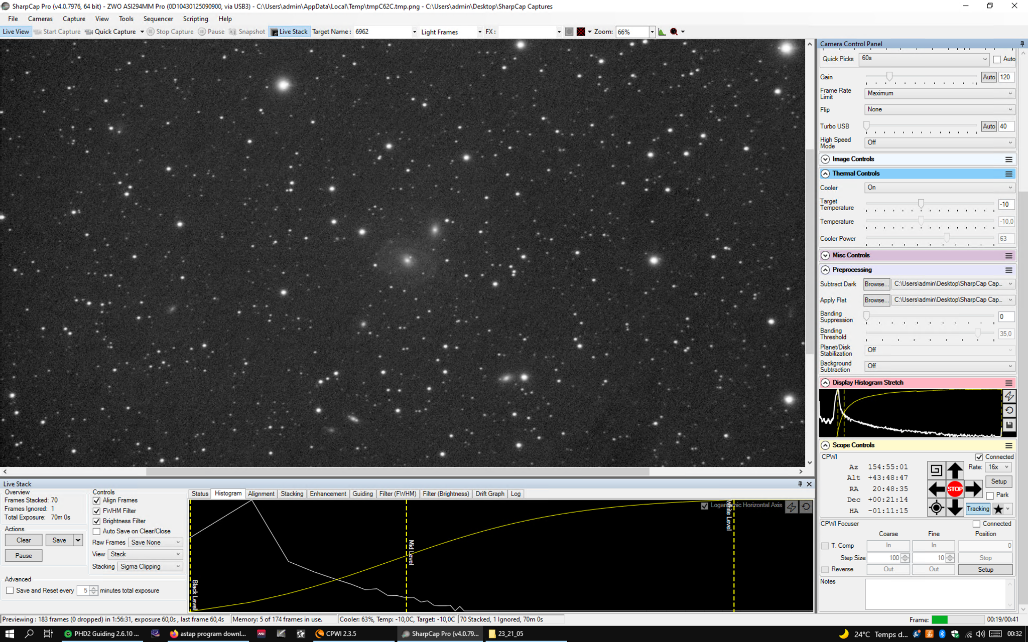

Bon, encore le groupe de NGC 6962 comme hier, toujours aussi difficile après 50 minutes de stack. Je pense qu'il va falloir que je me mette à travailler avec des gains plus hauts style astrophoto en bande étroite, parce que je n'ai quasiment pas de signal avec des poses de 30s gain unitaire. On distingue vaguement la forme générale de 6962 mais pas du tout sa nature spiralée. Les autres membres du groupe sont bien visibles autour.

Message par clouzot » 31 juil. 2021, 00:34
Alors, Monsieur Clouzot, ça fait quoi de poser 70 minutes sur une cible qui n'apparaît pas ?
- En fait, c'est à faire une fois dans sa vie, mais c'est chiant
(NGC 6962 comme d'hab)
