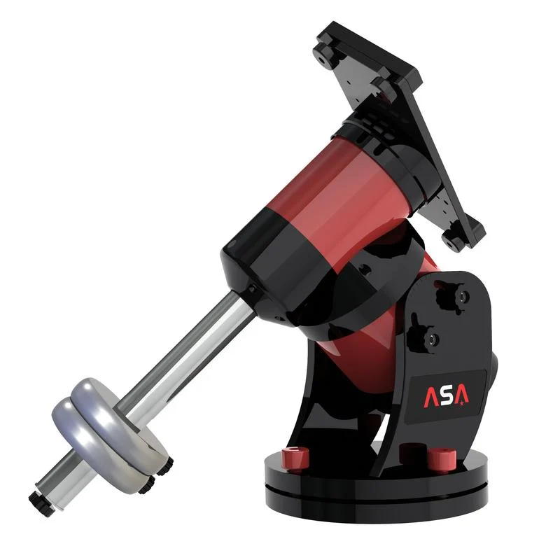

L'ASA DDM100, disons qu'elle irait très bien avec mon futur Planewave Delta RHO quand j'irai l'installer dans une ferme astro espagnole. Elle coûte même un peu plus cher (23k€) :ninja:
