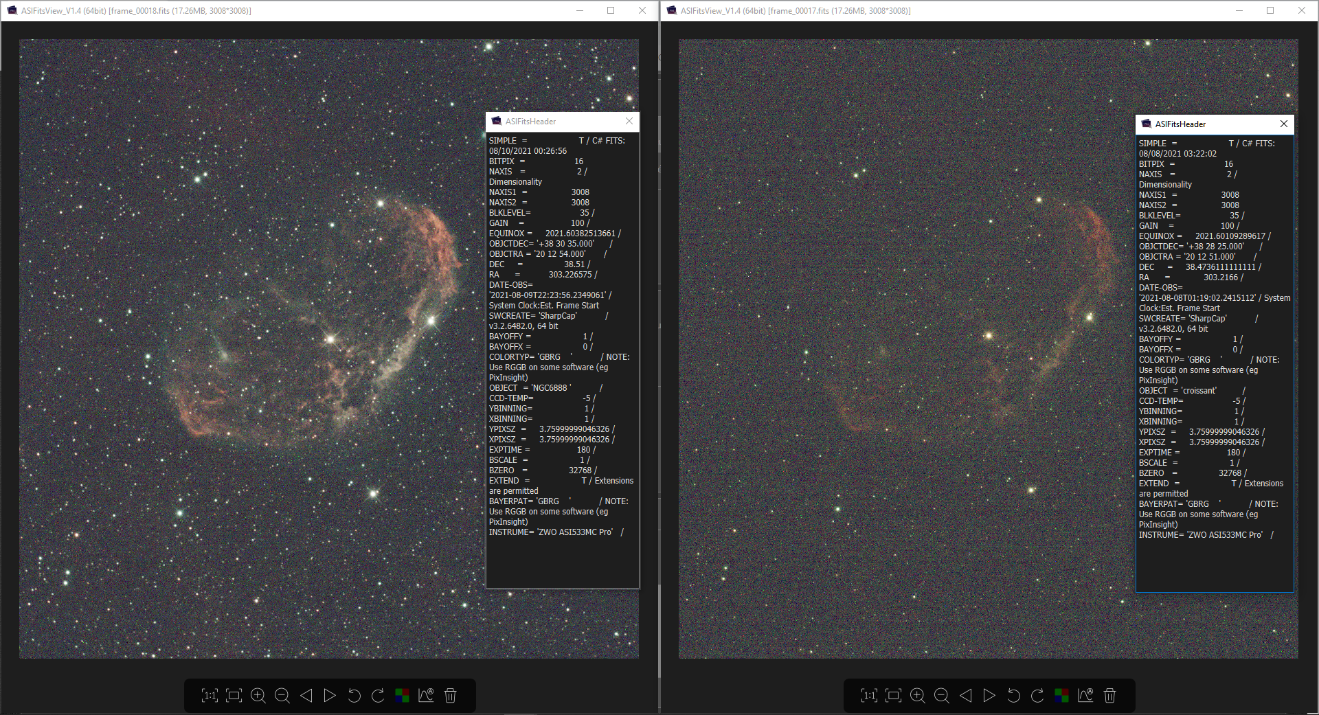

Réalisé sans trucage :geek:
2 brutes avec les même paramètres d'acquisition
échantillonage 0.661 arcsec/pixel ( je suis sur-échantilloné et je le resterait tant que je n'aurait pas des pixels de 4.63um :closedeyes: . j'estime mon échantillonage idéal autour de 0.83 arcsec/ pixel )
pose unitaire de 180s
gain 100
offset 35
A gauche : hier soir, lune à 4% avec une FWHM qui tournait autour de 4.5 pixel
A droite : samedi dernier, lune à 1% avec une fWHM qui tournait autour de 3.8 pixel
le guidage etait un peu moins bon hier soir , je n'ai pas touché au train d'imagerie entre les 2 sessions , mon pas de focalisation était identique sur les 2 sessions.
vous avez 4 heures ...

le fameux SQM
Oui, c'est ça !!! Le truc que mesure la "petite boite" ;)
Donc, tu veux dire que le SQM peut changer au même endroit (je ne voulais pas acheter ce genre de petite boite, bien que curieux de la qualité de mon ciel, car je pensais que ça ne servirait qu'une fois, au même endroit)... En fait, il peut y avoir du vent d'altitude, une épaisseur de pollution (chez moi !), un vent de sable saharien, etc. qui te bousille ton seeing un certain soir. C'est ça ?
(Bon, il me reste 3h50, je vais continuer de réfléchir)
:D

Message par John Mc Burn » 10 août 2021, 16:33
Le sqm change tous les jours, et même au cours de la nuit en fonction de la gestion de l'eclairage des communes (quand elles coupent le sqm s’améliore a ce moment la) mais aussi en fonction de la transparence du ciel, un ciel pur reflète moins la PL alors que des qu'il y a un peu d'humidité ou de nébulosités, le fdc est bien plus lumineux. En cours de nuit tout cela varie. cette mesure se fait au zénith, plus on descend moins c'est bon évidemment.
Dans mon jardin la valeur la plus élevée jusque la c'est 21.6 (mais je n'ai pas de sqm, ce sont les valeurs relevées ici par mes potos astram qui en ont un), mais ça ne mesure en rien la qualité du seeing, le sqm mesure la "noirceur" du ciel (plus le chiffre est élevée mieux c'est, c'est fortement dépendant de la PL locale bien sur, tout comme de la presence ou non de brumes, nébulosités, voiles d'altitudes, cendre volcanique, sable du sahara etc... On peut avoir un sqm de compet et un ciel pas stable du tout, et comme dans le jardin de Christiand par exemple, un sqm pourri à 19 mais un seeing de compet à 1.5/1.7" d'arc.
