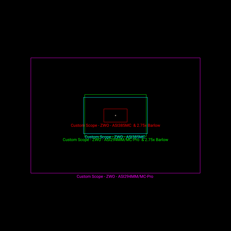

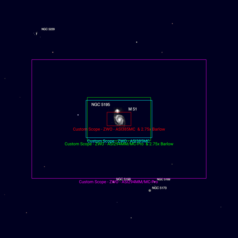

Avec astronomy tools, je me rend compte qu'en CP, l'APM ramènerait le champ de la 294 à celui de la 385, mais 11mp (voire 47mp) et corrigé :think: :think:

mais a 2000 de focale et non 750 et c'est ça le plus important sur des petites cibles lumineuses , le champs tu t'en moque non ?
Quelle barlow pour le planétaire/NP/ARP etc. avec un 150/750
Message par Caprice » 30 juil. 2021, 21:43
Certes @Lavinch31 et je serais à F13.5 mais avec un échantillonnage à moins de 0,5" par pixel au lieu de 1,03, voire 0,25" si le mode 47m devient utilisable. (Pour un pouvoir séparateur de 0,77 pour le tube aussi donc peut être pas bien utile)
Je ne m'en fiche pas complétement parce-que je trouve la 294 pas si bien adaptée au 750 pour les galaxies, je me demandais si ça pouvait devenir mon set-up d'hiver :think:
