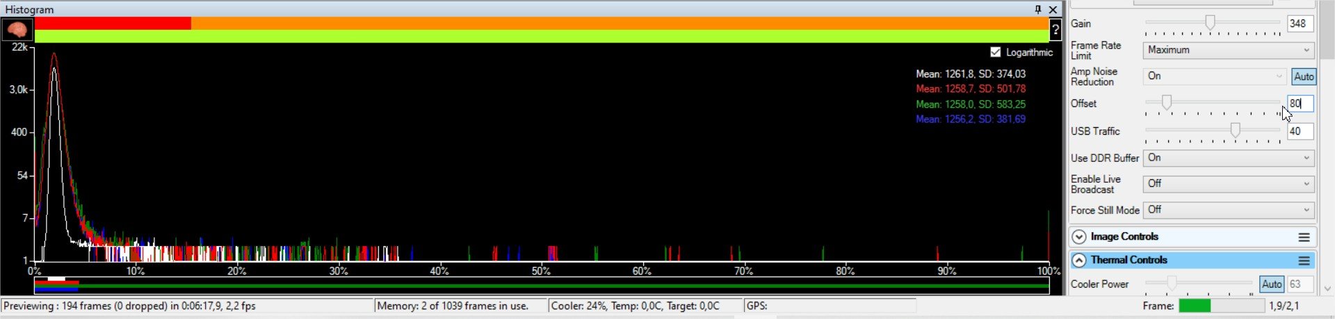

Allez hop ! Voici l'analyse de ma nouvelle QHY290C Color, si ça peut servir à quelqu'un...
Par contre, le gain unitaire ne m'apparait pas flagrant. Je vais taper "dans le milieu", mais il faudrait reproduire le graphique pour trouver où ça tombe à 1e/ADU... QHY donne l'info sur son site, pour toutes leurs caméras (c'est intelligent, ça !)... sauf que la 290C est arrêté, donc il n'y a plus la fiche de présentation :evil:
Par contre, pour régler l'offset / brightness (je ne sais pas comment ils disent chez QHY), j'hésite.
D'origine, ça se met sur "51"... et c'est vrai que ça tombe bien (j'ai mis le gain à 350, vers le milieu, comme conseillé par @clouzot sur son tuto) :
SharpCap Pro (v3.2.6480, 64 bit) - QHY290C - DDropboxAstro1-VASharpCap Captures_6.jpg
Mais ça coupe la "couleur" à gauche... Donc, je ne sais pas... A "80", ça donne ça :
SharpCap Pro (v3.2.6480, 64 bit) - QHY290C - DDropboxAstro1-VASharpCap Captures_5.jpg

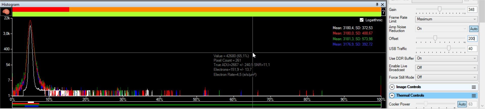

Et si on veut vraiment décoller les "couleurs" de la gauche, faut monter à "200", mais alors le pic blanc est très éloigné du côté :
SharpCap Pro (v3.2.6480, 64 bit) - QHY290C - DDropboxAstro1-VASharpCap Captures_4.jpg
Z'en pensez quoi ? Je pars sur 51 quand même ?
Je pourrais aussi essayer plus proche du gain unitaire (entre 100 et 150, on pourrait dire 125 ?)...
