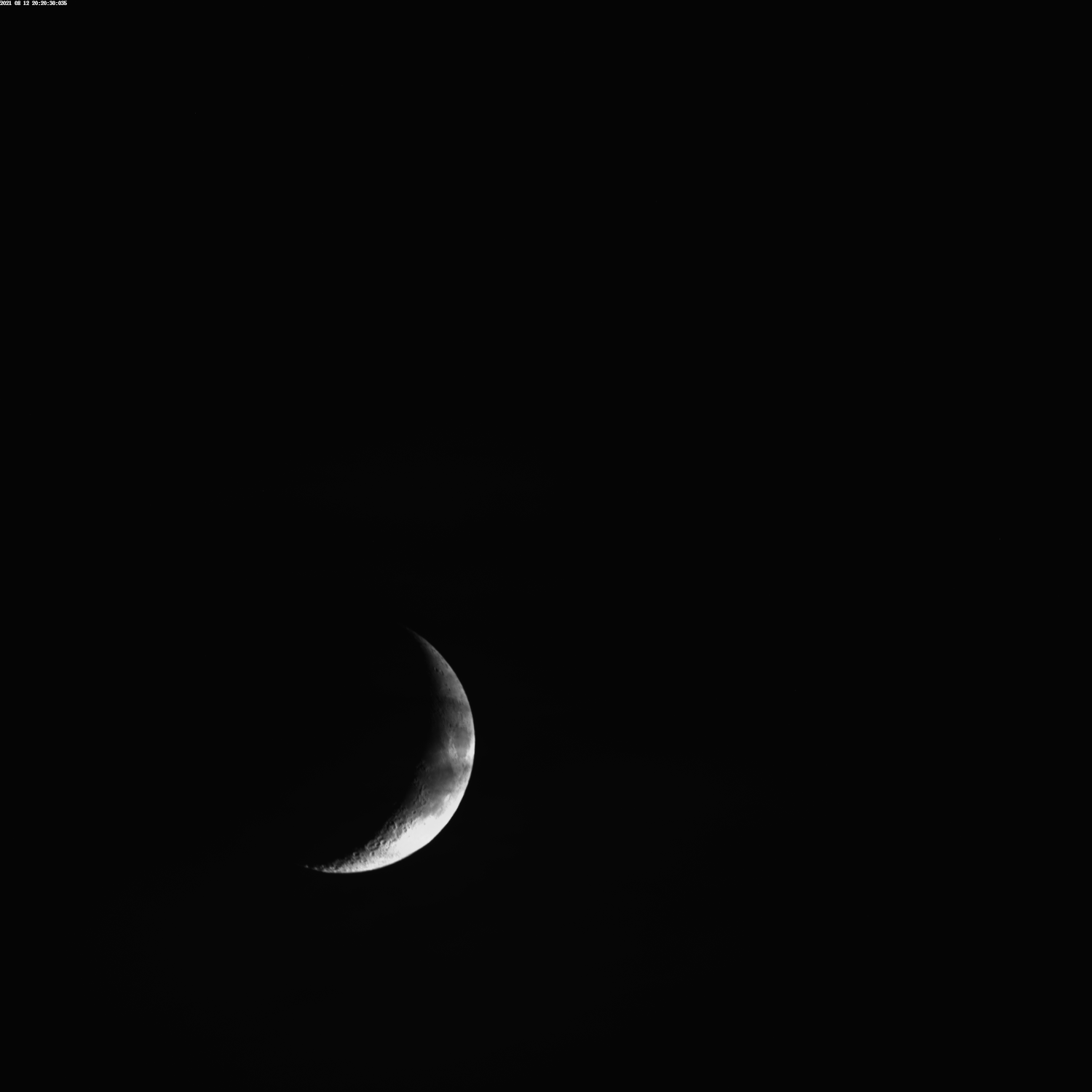

Bin voilà ce que donne le 300mm avec la 533 montée ; je n'ai pas recadré.
J'ai obtenu ça en faisant un snapshot ; expo 1s ; gain environ 200
La mise au point n'est pas facile, la belle jouait à cache cache avec les nuages puis est devenue trop basse ... je retenterai demain en essayant de ne pas cramer de zone ;)

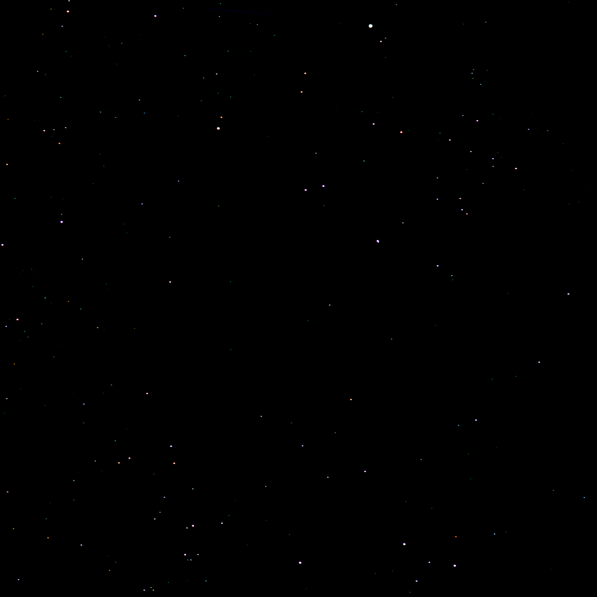

Bon je ne sais pas encore repérer un objet du ciel profond et mon setup actuel ne facilite pas la tâche. Je voudrais pourtant essayer de stacker avec ShapCap.
Allez hop, 23h, installé dans le jardin, aspergé d'anti-moustique, j'oriente au pif la "lunette" : au sud, à environ à 30 degrés en hauteur. Suivant les conseils d' @Ubuntu je mets le gain à fond (30 000 sur ma camera) et pose d'une seconde.
* en Live View, je ne vois rien du tout ; je pousse l'expo à 20 secondes et je vois apparaître d'infâmes patates verdâtres et bien allongées :dance: que j'interprète comme des étoiles bien floues ; le bien flou ça doit pouvoir s'arranger et je peaufine la mise au point jusqu'à obtenir des petits segments de faible épaisseur pour chaque étoile
* je décide alors de baisser la pose à 1s, passer en Live Stack et là, miracle, ça stacke tout de suite ! Je ne vois pourtant pas grand chose à l'écran jusqu'à ce que je bricole le petit histogramme et là, miracle deux, ça ressemble à un ciel étoilé (avec quelques invités surprises colorés)
Voilà donc un "save as seen" de 51 poses d'environ 1s avec un gain très élevé (20 ou 30 000 je sais plus) ; c'est un travail de cochon, je ne sais même pas le nom du coin de ciel concerné, mais sans tracking, sans dark, sans flat, on arrive quand même à sortir quelque chose et la facilité avec laquelle SharpCap fait le boulot m'impressionne !

Avec une focale aussi courte il est possible d'augmenter le temps de pose et réduire le gain (autour de 150 pour l'asi 533; un peu plus sans suivi mais pas à fond)
Le champ capturé se situe dans le Serpent; pas d'objet remarquable à 1ère vue

Merci @pejive Je vais essayer d'augmenter un peu le temps de pose et diminuer le gain
14 août 2021, 10:02
Ah bin c'est super, merci, ça me confirme qu'on a bien des étoiles et pas seulement des poussières ou des cochonneries ;)
