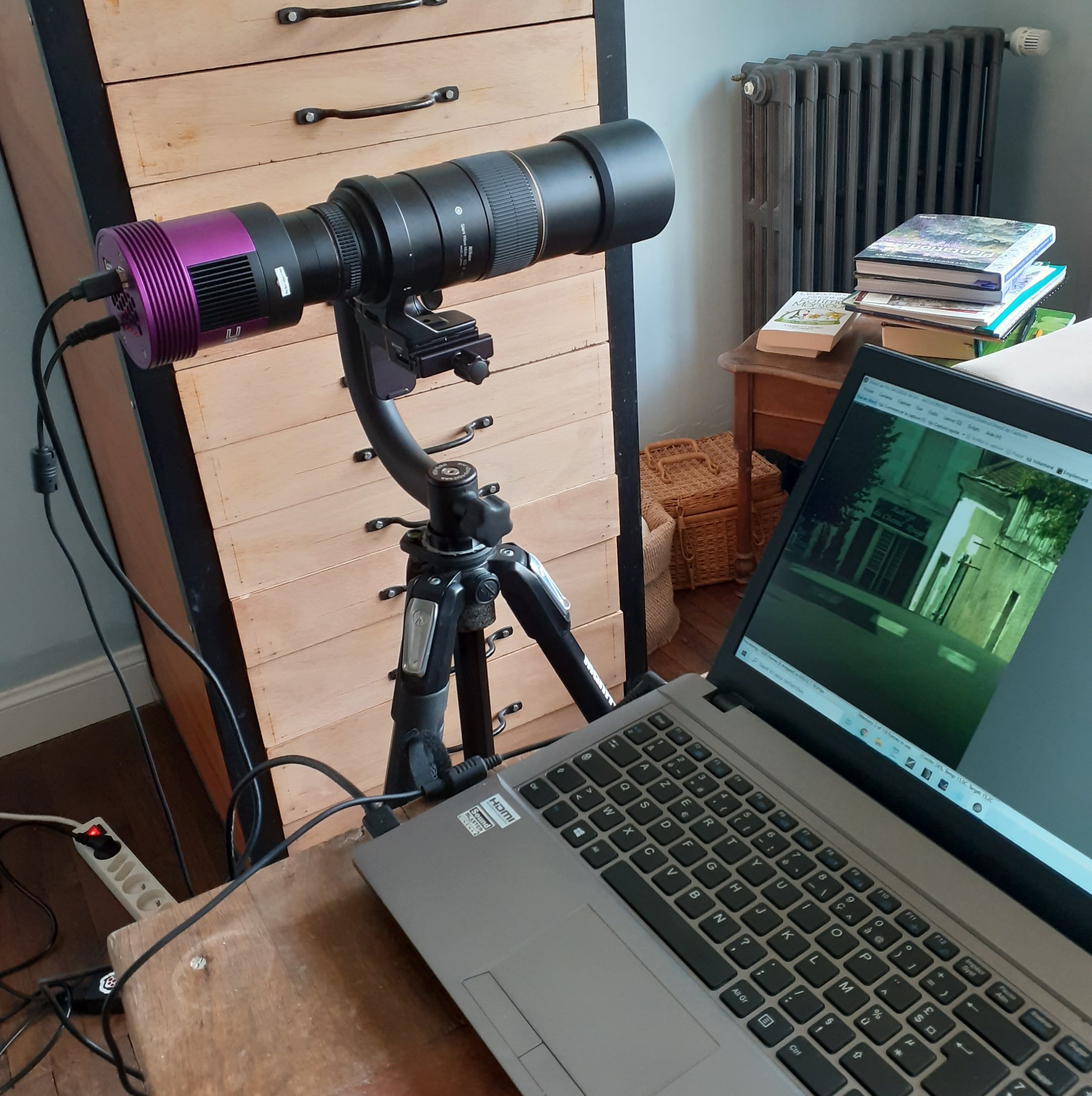

Je débute complètement ; je viens de recevoir ma camera Altair 533 C et, plutôt que d'attendre encore un bon mois l'arrivée de mon télescope et de sa monture, j'ai acheté une bague Nikon T2 et j'ai monté dessus un des mes objectifs photo, un 300 F/4. J'ai pris un trépied photo que j'avais sous la main. Le but est de me familiariser avec tout ça d'abord en journée, en ayant une config aussi basique que possible.
* Dans cette toute première étape, je voulais juste obtenir une image nette d'un objet "éloigné" (ici 200m) dans SharpCap, sans stacker. Bin ... ça marche ! :dance:
* La prochaine étape, originale et audacieuse ;) , sera de rapporter quelques vues de la lune
