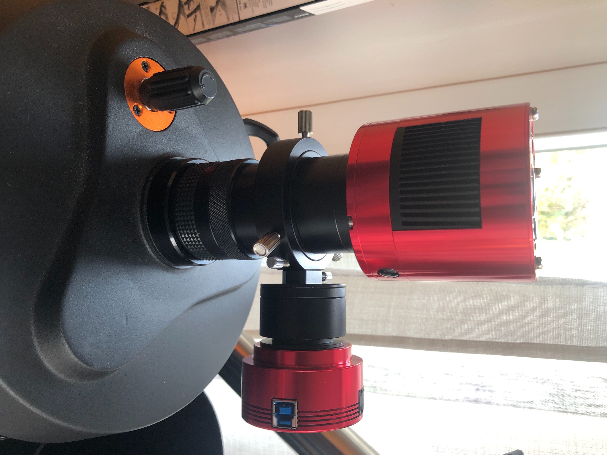

je n’ai pas de roue à filtre et voici mon focuser
Du coup je connecte quoi à quoi?
Messages : 16513
Aide pour choisir ma lulu de guidage
Message par clouzot » 19 août 2021, 15:42
19 août 2021, 15:33
19 août 2021, 15:22
Si tu peux, connecter la cam de guidage sur le PC ou sur un hub et réserver les deux ports USB de la caméra principale pour le focuser et/ou la roue à filtre.
Comme je t’ai dit. Au PC ou à un hub à part, de préférence.

dsl de faire un peu le boulet, donc je préfère recapituler 533 sur le pc 385 sur le pc, phd pour piloter la 385, la 533 sur sc, monture uniquement connecté a cpwi via la raquette.
Bien PHD reconnait la monture et la cam, maintenant comme les 2 cams étaient montée, impossible de savoir la quelle avait été prise en compte du coup j'ai déconnecté la 533 et refait le profil, PHD m a demandé de faire des darks c'est fait.
Me retrouve avec cela dans PHD, en espérant que cela va le faire

Quand tu as deux caméras ZWO connectées, lorsque tu as la fenêtre de connection du matériel dans PHD2, tu as un genre d’icône double flèche juste à droite de «ZWO Caméra ». Là tu peux choisir explicitement la 385 et ça sera sauvé dans le profil
Au moment de connecter ton materiel , il te suffisait de click sur ce bouton
Tu as une image blanche c'est normal , maintenant il faut attendre la nuit pour faire la MAP.
A ce propos, pour te faire gagner du temps si tu es resté sur le montage montré plus haut , il faut virer l'adaptater 1.25" sinon tu ne pourras pas atteindre le foyer.
Et dernière chose, as tu ajusté la profondeur du prism ? ( c'est plus simple également de le faire de jour )

MERCI @Lavinch31 ? BIEN VU, J ai effectivement tout laissé sur la cam, je vais rectifier cela, ca va encore me faire gagner 32g.
