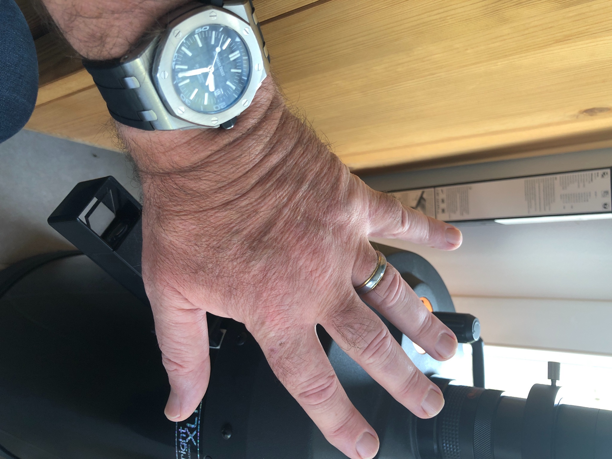

je n’ai pas de roue à filtre et voici mon focuser
Du coup je connecte quoi à quoi?
Comme je t’ai dit. Au PC ou à un hub à part, de préférence.
