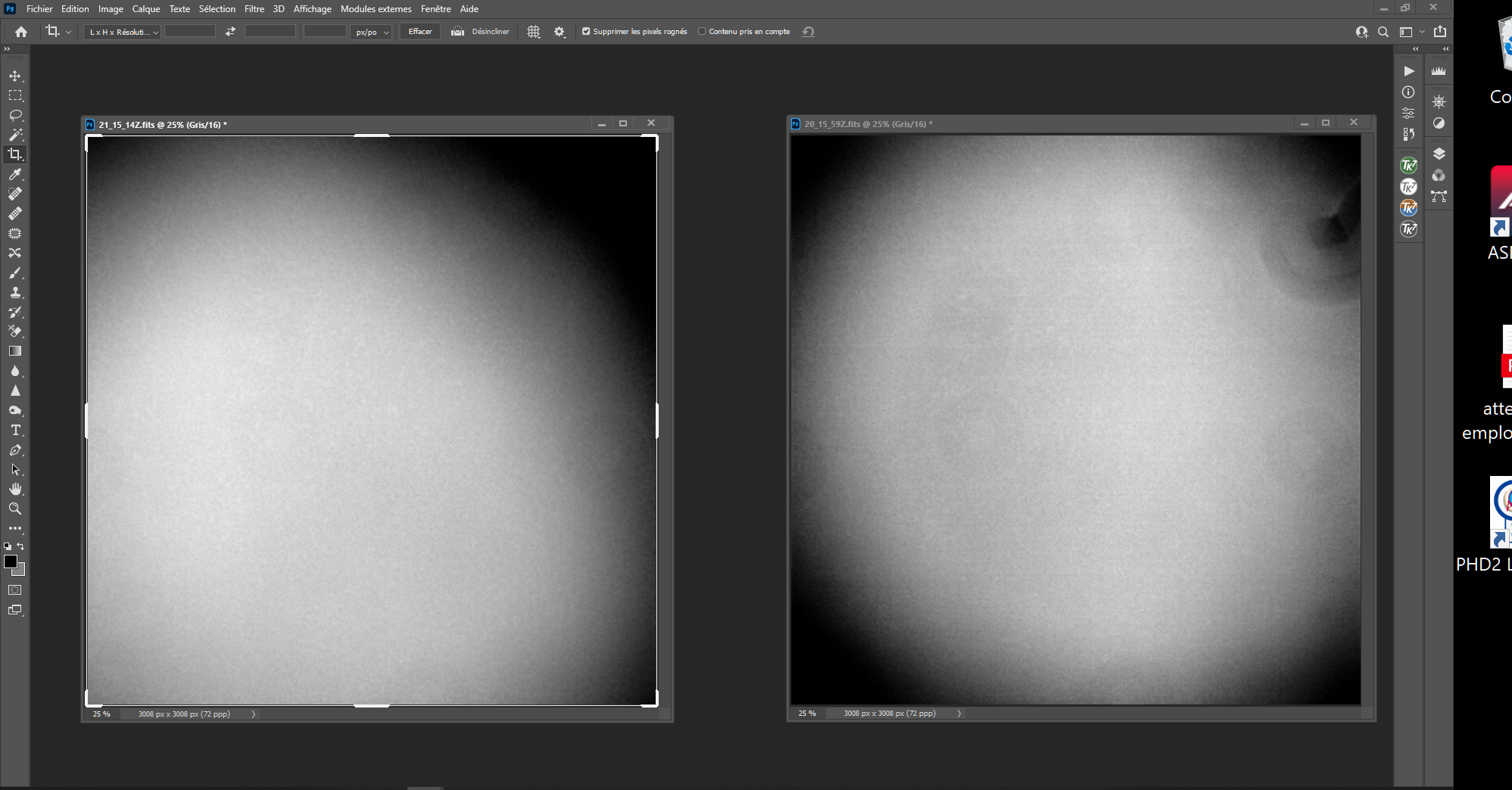

Nouvelle soirée de test qui ne m'aura pas laissé de temps pour stacker ( le cerveau a fini en compote :lol: )
je pense avoir trouvé ma réduction optimale ( x0.69) sans risquer d' avoir des eétoiles déformées sur les bords.
Je ne le voyais pas speécialement avec le capteur de la 533 , mais j'anticipe sur la suite .... et puis mon rapport de réduction conditionne énormement de chose , donc je ne compte pas y toucher tous les 4 matins ( focus, ajout/suppression tube allonge derrière le P.O , équilibrage .... tilt oui car on en reécupere forcement a force de tout trifouiller :violin: )
Analyse du tilt avec des poses de 120 secondes
J'ai pu aussi finaliser mon équilibrage sur 3 axes ... j'ai récupéré le système fabriqué pour le newton. Ca se jouait a quelques grammes :closedeyes: . C'est désormais nikel , le tube est deésormais parfaitement équilibré sur n'importe quel position de de 0 à 90° et ce des 2 côtés du méridien .

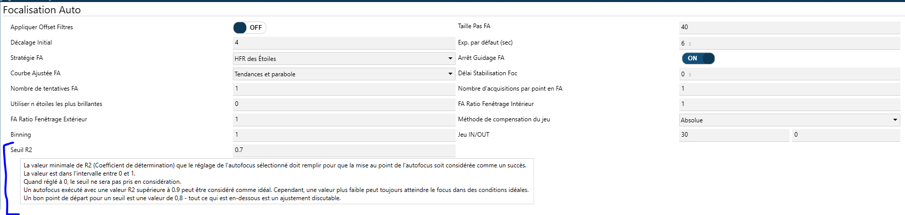

Pour revenir a l'auto focus , j'ai pas mal galéré a trouver le réglage optimal afin de pas me faire insulter en respectant le fameux Seuil R2. ( je ne l'ai d'ailleurs toujours pas trouvé)
Je comprend que le principal ca se joue sur la Taille des PA et le Jeu IN/OUT. ( la CFZ je ne m'attarde pas dessus sachant que je suis à F5.4 . Mon focuser est suffisamment précis)
Pour déterminer la taille des P.A , en accord avec la video postée ici je dois, en partant d'une map faite à l'oeil , mesurer le nombre de pas de défocus qui me multiplie par x5 ma HFD. Ensuite un calcul savant me permet de déduire la taille des PA.
Ensuite pour le jeu , je ne sais pas si on doit le mettre lorsque il a déja été spécifié dans le driver ascom .
@Steph @kikich . Comment avez vous procédépour ces 2 points? pour mesurer la HFD vous le faite sur quelle interface ? ( j'ai essayé sur l'acquisition en activant l'analyse auto des étoiles , mais la valeur HFD n'eévolue que tres peu en defocalisant ...).
Je suis sur la toute dernière version. ( 130 je crois sortie cette nuit )

Message par Steph » 25 août 2021, 13:31
25 août 2021, 12:54
Perso, le FWHM Monitor de CCDI.
Pour faire x5 faut y aller franco. Attention à l'EAF, certain modèle ont pas mal de backlash.
En tout cas la procédure de la vidéo est bonne.
