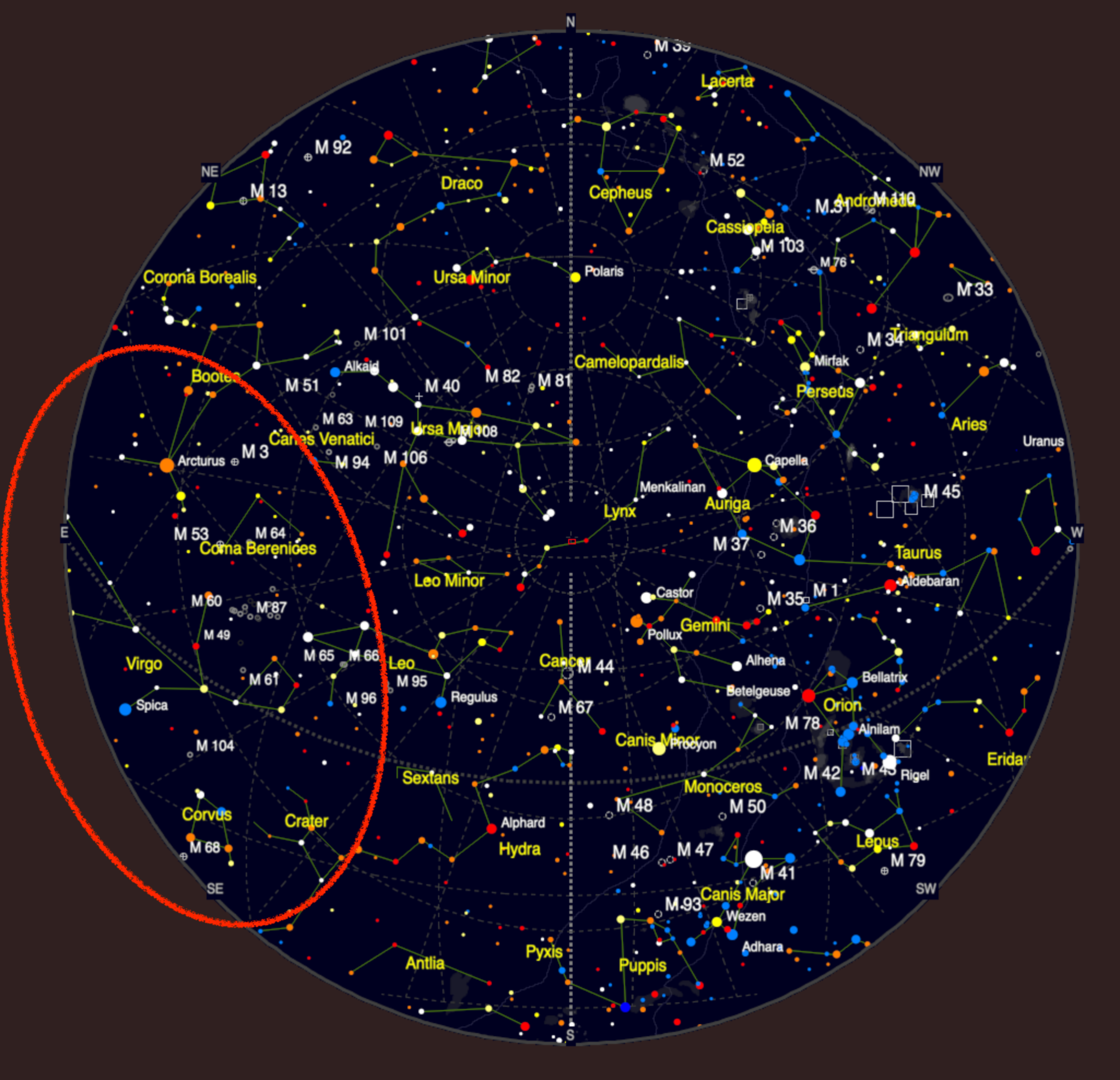

- Messages : 16434
ASIAIR PRO
@fcouma je ne sais pas trop ce que tu sais déjà ou pas sur les montures EQ alors c'est pas facile de t'aider. La base c'est que quand tu allumes ta monture elle doit être placée comme ça :
C'est la position "home", la position de départ de la plupart des montures EQ.
L'axe DEC c'est celui qui relie le tube et le contrepoids
L'axe AD, ben c'est l'autre, celui qui pointe vers la polaire sur l'image. C'est lui qui tourne lentement pour faire le suivi sidéral, au fur et à mesure du temps.
Ensuite, laisse juste l'ASIAir faire le pointage tout seule en faisant un goto vers un objet ou étoile dont tu sais qu'il est dans la bonne direction.
Au Sud-est je t'ai entouré à peu près la zone correcte pour démarrer la procédure PA de l'ASIAIr. En gros il faut se débrouiller pour que le tube, une fois qu'il se sera déplacé lors de la procédure, ne doive pas passer plein sud.
Ce que je fais, c'est soit de choisir une étoile dans l'ASIAir, étoile que je sais être à peu près dans la bonne zone, ou bien encore plus simple : je bouge la monture avec les flèches dans l'ASIAir. Ca revient au même, l'ASIAir va se débrouiller pour se retrouver.
Ensuite, lancement de PA, et c'est là où l'ASIAir va faire son affaire toute seule en faisant 2 gotos à la suite. Puis c'est comme dans la doc de Seb Riviere.

- fcouma
- Messages : 3649
- Localisation : 85
ASIAIR PRO
Merci @clouzot
Comme indiqué précédemment, j’ai déjà fait des MES mais en voyant la polaire
La position home nécessite bien de pointer la polaire ou si je comprends bien approximativement si on ne la voit pas.
Donc avec une boussole
La portion de ciel que tu indiques correspond à celle que je voulais pointer
Il faut juste que je m’habitue aux coordonnées équatoriales et à l’orientation de la monture
