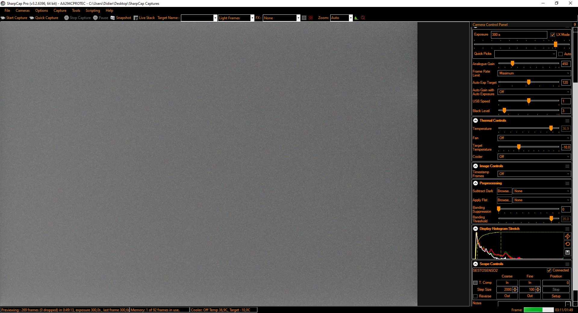

La caméra 294C refroidie est arrivée. Elle est içi avec le porte filtre à tiroir et son réducteur x0.5. C'est vrai que par rapport à la 385C elle fait bodybuildée:
La température sans refroidissement ne dépasse pas 37°C pour une température ambiante de 25°C:
En démarrant le refroidissement à -10°C la température baisse à 0°C en 1 minute environ et se stabilise à -10°C en 5 minutes:
L'analyse du capteur est proche des essais de @Steph :
SENSOR ANALYSIS IMX294C PROTEC RAW14.PNG (99.84 Kio) Consulté 3090 fois
