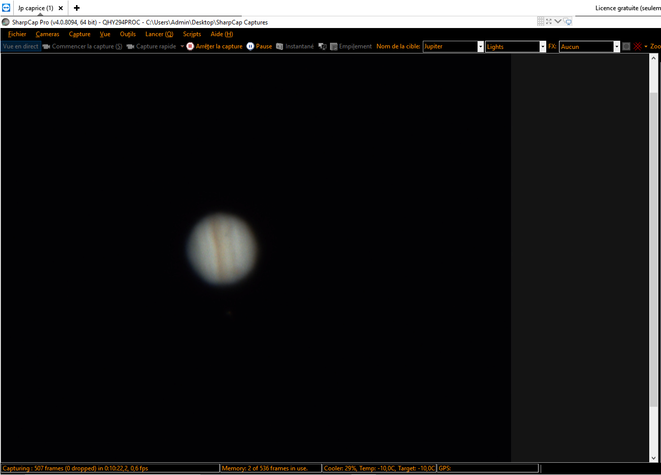

Je retente un peu de planétaire ce soir et suis sur Jupiter, mais je ne sais vraiment pas comment m'y prendre en fait.
Comment stretcher dans Sharpcap pour ensuite trouver le bon temps de pose ?
Là je suis au gain unitaire, expo 33.3 ms Est-ce que je dois raccourcir et stretcher plus, rallonger ?? Help

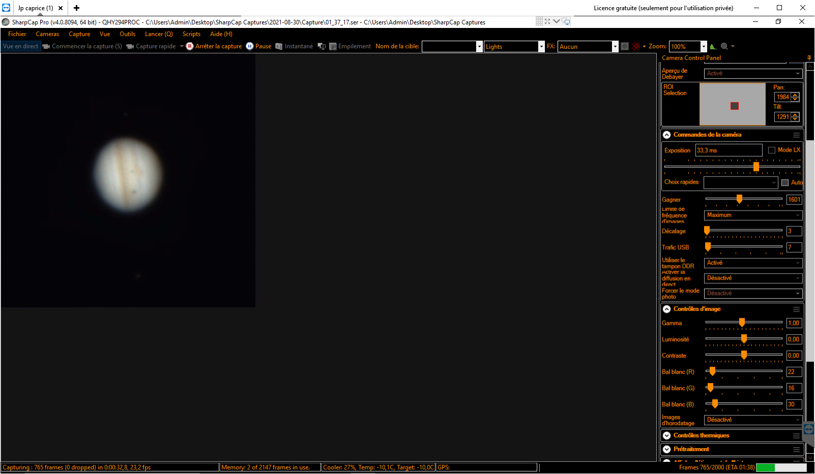

L'AVA "suite" de Caprice
Après une rapide balance des blancs, toujours à 33.3 ms. De toute façon, je ne parviens même pas à capturer 1 frame par seconde, je suppose que ce n'est pas la peine que je fasse un .ser trop long sous peine de voir la rotation de Jupiter flouter mon stack final...
- Caprice
- Messages : 6878
- Localisation : Isère
On distingue le transit de Ganymède et son ombre sur Jupiter alors qu'on apercevait Europe sur la précédente
Je fais des petites vidéos de 1000 frames qui me prennent un bon quart d'heure. Je verrai bien si c'est un peu exploitable. J'ai l'impression de voir passer de belles images de temps en temps.

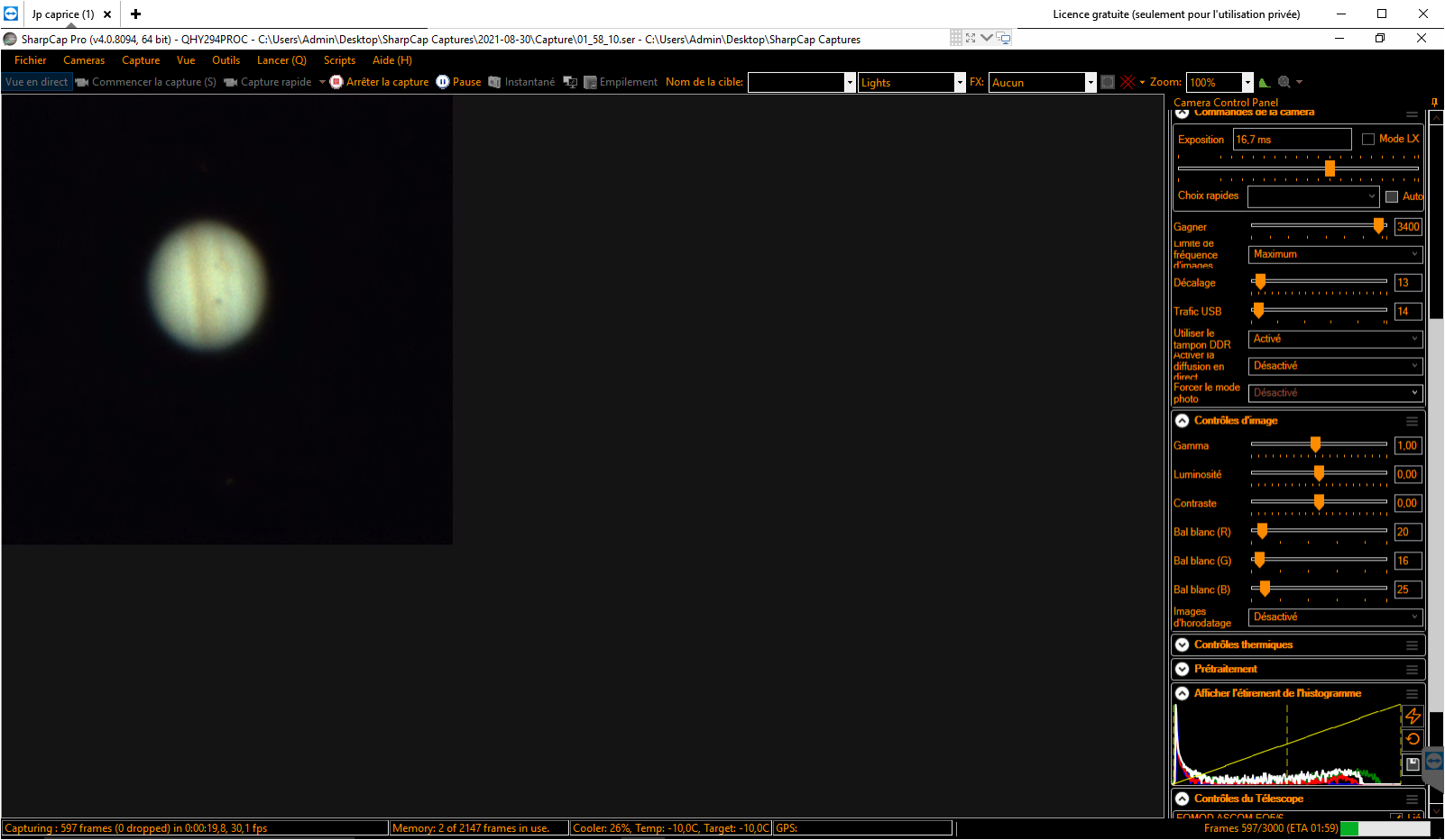

Quel boulet je fais
!!! avec l'aide d'@quep sur Discord, j'ai viré la paramètre "forcer le mode photo" et après passage en 500x500 je tombe enfin à 23fps, me permettant des captures de 2000 images en 1m30.
Des chances que ce soit mieux à présent et que je sature mon ssd
Par contre, évidemment, les nuages arrivent
On aperçoit quand même Io qui arrive aussi
en suivant le coup de main de @quep (Merci au passage
) je passe à 15ms d'expo et je vois Io, Ganymède et Europe à l'écran
Je teste différents gain, 1601, 1900 puis remets l'histo à 0 et passe à 3400 de gain
et re bdb
et re bdb

Merci à vous. C'est vrai que jusqu'à présent je faisais au pif aussi mais avec des résultats franchement pas terrible. Pour un coup j'ai voulu essayer de comprendre ce que je faisais et je suis content de cette jolie pêche
Ce que je retiens de cette nuit :
supprimer l'option "forcer le mode photo"!
Si elle est obligatoire avec ma 294 pour stacker et surtout faire du dithering en changeant le temps d'expo sans perdre à chaque fois la première frame après changement, en planétaire ça permet de passer de 0.8 fps à 30 fps tout de même
- histo par défaut pour mieux trouver les réglages sans se poser de question
- ROI obligatoire, j'ai fini à 500x500
- je suis bien monté sur le gain m'écartant du gain unitaire pour pouvoir baisser toujours plus le temps de pose (3400 au lieu de 1600)
- un temps de pose autour de 15ms pour Jupiter
- prendre le nombre de frames max pour ne pas dépasser 1m30 par .ser. (3000 imgaes ici) Peut-être puis-je faire plus long mais certainement pas un film qui prend 15 minutes à rentrer dans la boite
- Pour le traitement, AS3 est rapide et facile et peut faire plusieurs rendus à la fois (J'ai fait les meilleurs 20%, 10% et 5%) et Registax apporte beaucoup ensuite pour faire apparaitre plus de détails. Je n'ai pas bien saisi encore le fonctionnement d'AstroSurface qui semble bien apprécié par les amateurs de planétaire.
